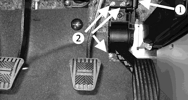

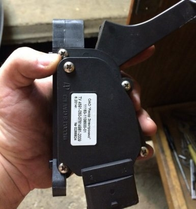

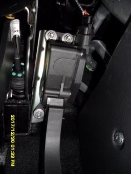

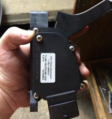

Определяем модель педали акселератора, сделать это можно по каталожному номеру, который приклеен на корпусе сбоку. Если получить доступ к наклейке не получается, придется снять электронную педаль газа:
Отсоединить колодку с проводами рядом с педалью газа;
Вывернуть три гайки, используя ключ "на 10";
Снять корпус и педаль в сборе.
Завод-изготовитель устанавливает на автомобили Лада (в зависимости от года выпуска), как минимум, два вида электронных педалей газа:
Старого образца (каталожный номер: 11183-1108500);
Нового образца (артикул: 11183-1108500-01).

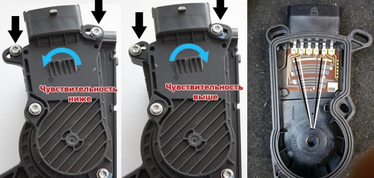

Блок старого образца
Крышка блока (11183-1108500) фиксируется болтами, которые вставлены в овальные отверстия. Доработка заключается в том. чтобы ослабить 4 винта и повернуть крышку в нужном направлении:
Экономичный режим (против часовой стрелки). Для спокойной езды, для ускорения следует нажимать педаль немного больше, чем раньше. Расход бензина снижается;
Активный режим (по часовой стрелке). Машина реагирует уже при незначительном нажатии на педаль газа. Расход бензина увеличивается. Педаль становится более чувствительной и информативной.
Замечено, что первые минуты после таких настроек обороты холостого хода могут быть повышенные (около 1300 об/мин). Но через минуту ЭБУ постепенно подстроился и обороты опустятся до привычных. Если этого не произойдет, включите зажигание на минуту, а потом запустите мотор.
В случае необходимости, можно легко вернуть первоначальное положение (заранее его пометьте!).
Доработка электронной педали газа нового образца
Вариант №1:
Педальный узел (11183-1108500-01) не имеет овальных отверстий, что не позволяет выполнить регулировку способом, который описан выше. Вместо этого предлагается спилить выступ (на 2-3 мм), который препятствует полному ходу педали.
Такая модернизация позволила увеличить ход педали, что сделала разгон с «педалью в пол» более активным. Также отмечается, отсутствие задумчивости при резком нажатии на педаль.

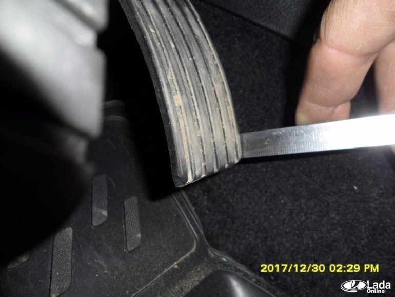

Как измерить свободный ход педали:
Запускаем двигатель.Устанавливаем у кончика педали линейку.Плавно нажимаем на педаль до момента, когда двигатель начнёт набирать обороты.Запоминаем расстояние на линейке.

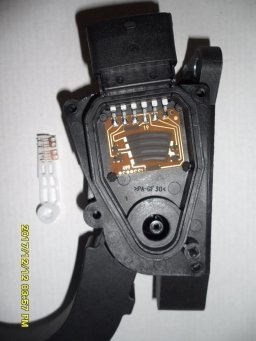

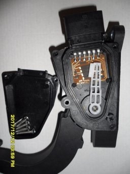

Снимаем и разбираем электронную педаль газа:
Отсоединить разъём (нажав с внутренней стороны на верхнюю часть защёлки)Вывернуть три гайки (головка «на 10»).Снимаем верхнюю крышку, вывернув винты крепления.Снять ползунка реостата, вывернув саморез.
Процесс доработки:
Снять пружину (придерживая их отвёрткой с внешней стороны).
Снять белые опорные проставки, запоминая, как они стояли.Замеряем расстояние между опорной площадкой рычага возвратной пружины и опорной резинкой в корпусе, отводя педаль на величину свободного хода (обозначил стрелкой).
Подклеиваем материал такой же толщины (в данном примере используются наклейки для ножек и дверей мебели 4 мм), используя клей или двухсторонний скотч.
