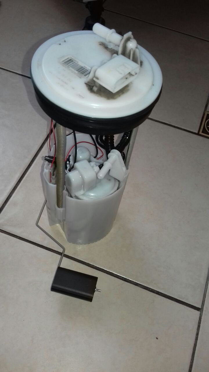

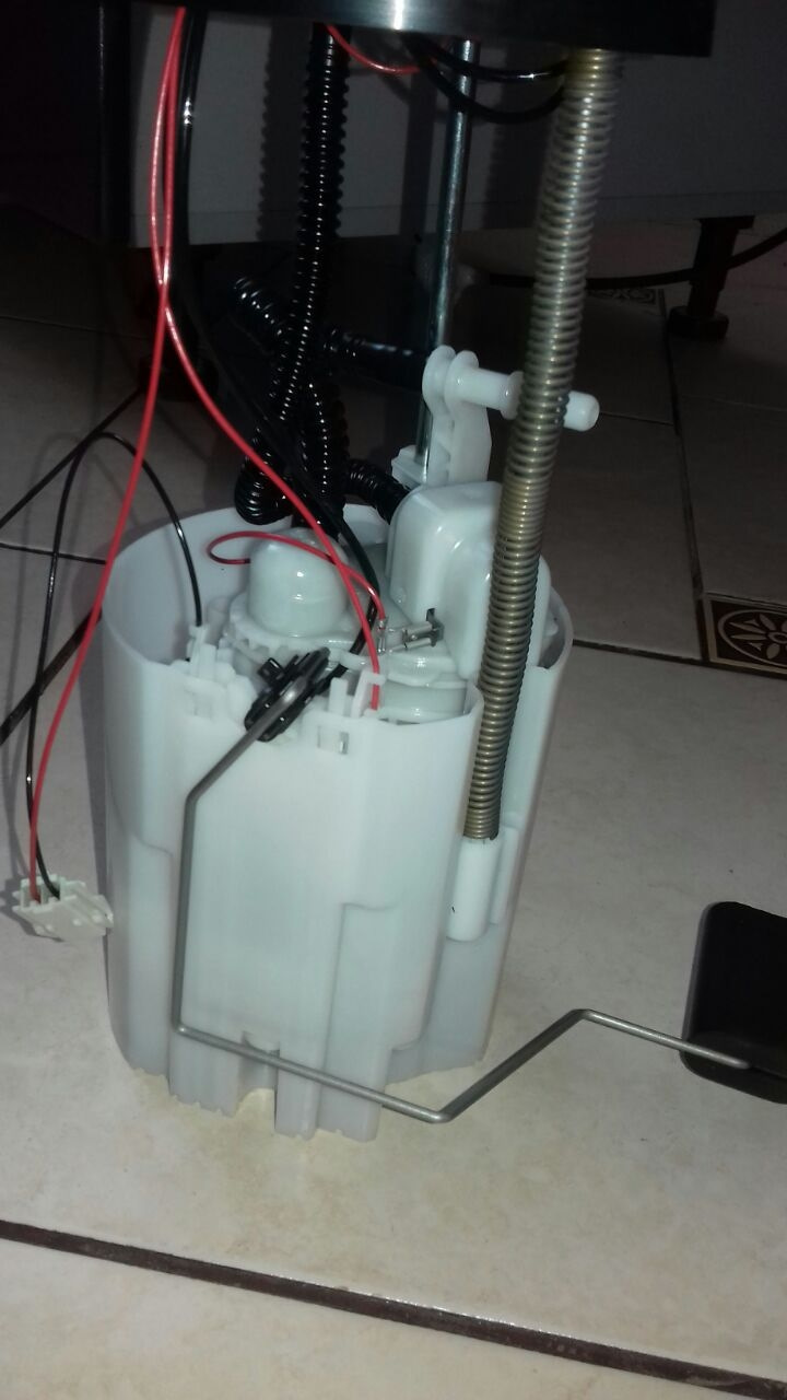

Сегодня решил поменять топливный фильтр, но не тут то было. Перед этим заказал фильтр NIPPARTS, думали что подойдёт, да и больше нечего не показало в поисковике. В итоге фильтра оказались разные, а мой вообще судя по всему не разборный. Тот фильтр вообще на кашкай j10 оказывается идёт, хоть и бьётся что на j11 подходит… Может кто то заказывал на нашу версию топливный фильтр?

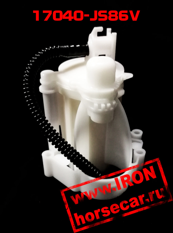

Доброго времени суток.
Вот Ваш фильтр

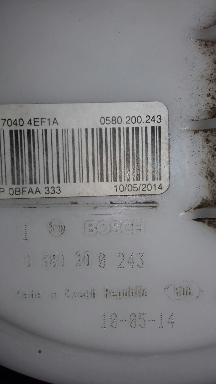

Добрый вечер, в итоге нашёл топливный модуль за 5400, все стало на свои места как и должно быть)
Приветствую! Понимаю. что прошел год, но, может, вспомнится код детали или другой способ идентифицировать модуль?
0580200243 вроде этот номер на модуле родном был . Выше посмотрите от IRONHORSECAR сообщение, там тот модуль что нужен

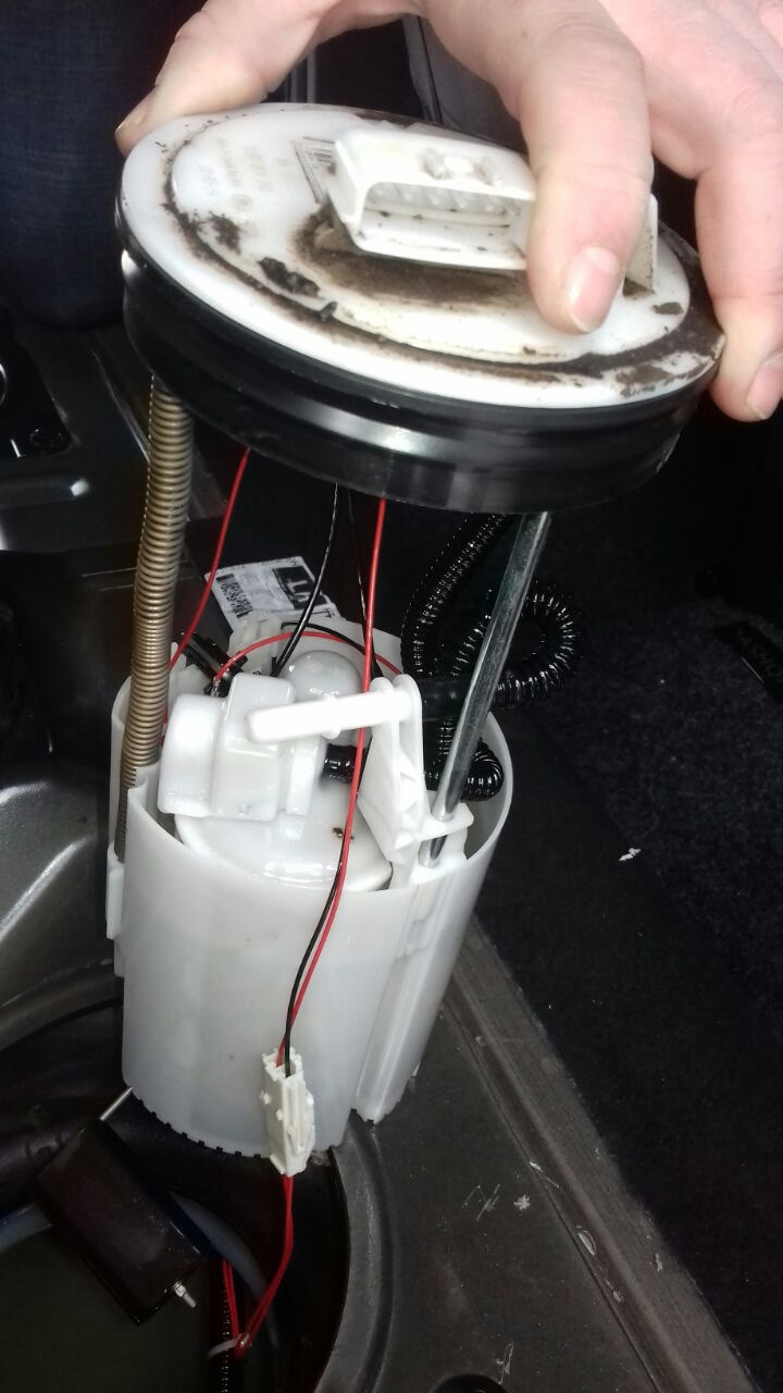

У меня примера р12, 260000 пробег, сегодня тоже вскрывал, фильтр грязный сильно, буду менять. На кашкае 60000 вроде пробег, фильтр тоже грязноват… Качество бензина вынуждает, и забота об автомобиле)

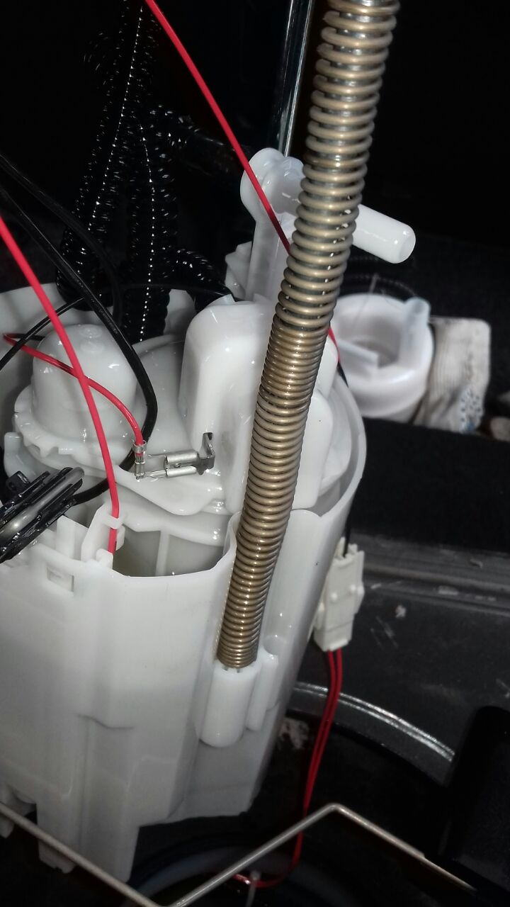

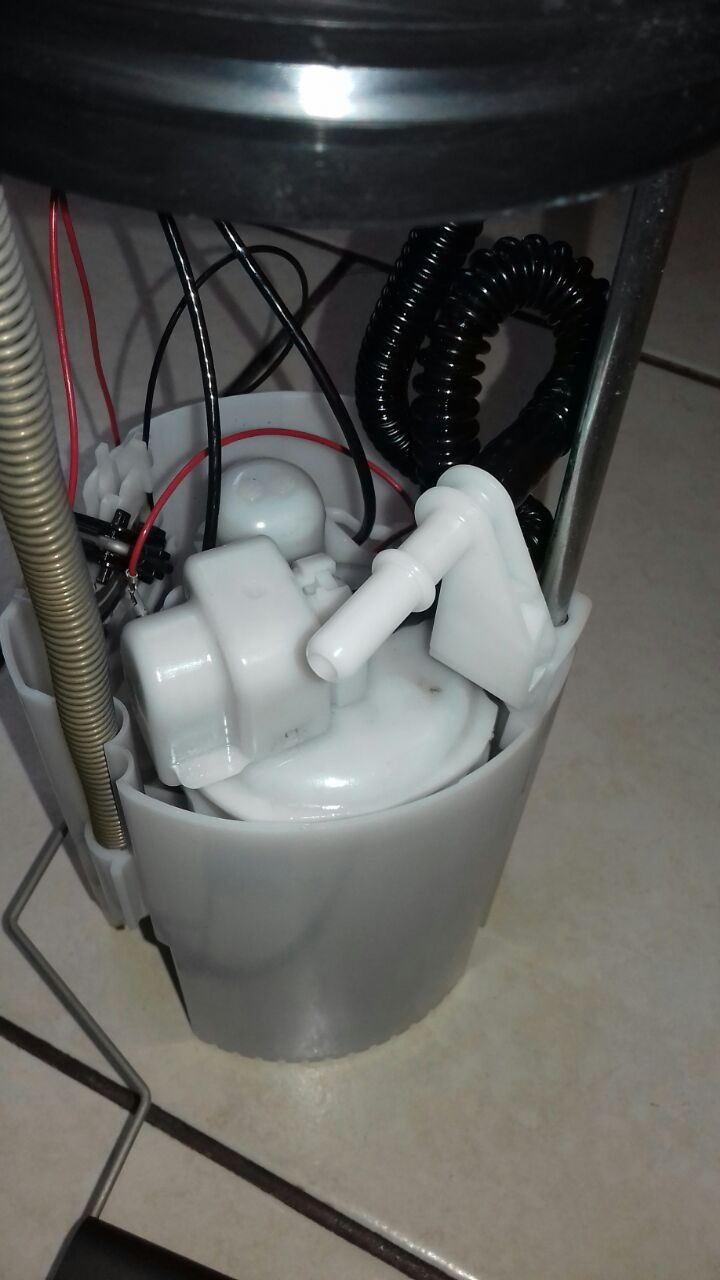

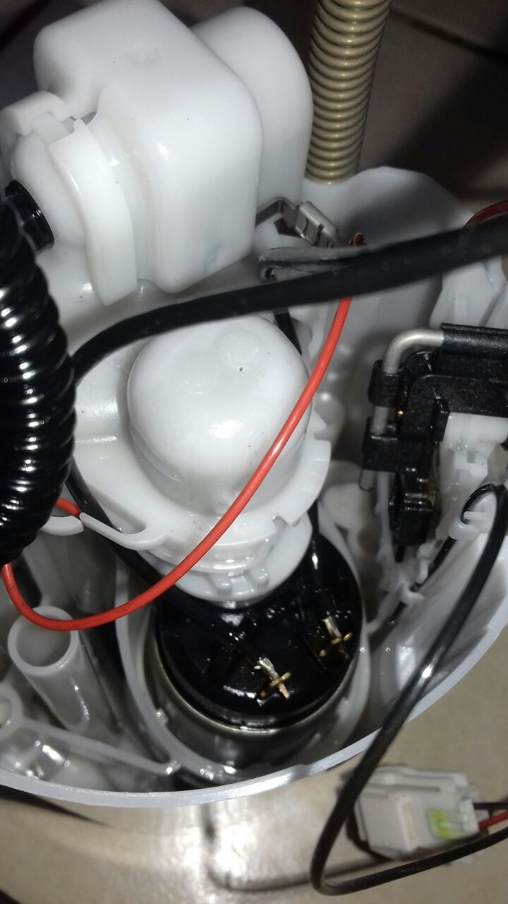

А сетка фильтр то где у тебя на фото?
По фото не увидите, он спрятан под насосом в корпусе пластиковом.

Да там видно сверху, что сеточка вся чёрная, а фильтр я думаю в таком же состоянии
На Спорте у меня было 145 тыс и там никто не менял… Черная она станет и за 10 тыс.
Вы имеете ввиду сетку или конкретно фильтр колба, которая цепляется обычно под днищем авто
Тут в самом низу стоит сетка в колбе, а рядом с насосом фильтр ещё
Я ху.ю дорогая редакция.Снимать насос чтобы поменять фильтр, круче не придумаешь.
Даа, геморой ещё тот, на прошлом кашкае все просто было, так же достал эту колбу, снял фильтр в котором насос стоит и все. А тут вся конструкция не разборная😒

Звонил корешу который занимается запчастями, говорит оригинал весь в сборе стоит 18500
Может он такой же, просто корпус другой? У меня на Иксе конечно корпус другой был, но. А вдруг
Да пробовал разобрать, но не получается, конструкция какая то странная, даже насос не удалось достать.
Непонял, а фильтр в корпусе насоса чтоли установлен.
Конечно
Saneok2005
Да, именно в корпусе, прям рядом с насосом, а внизу сетка
