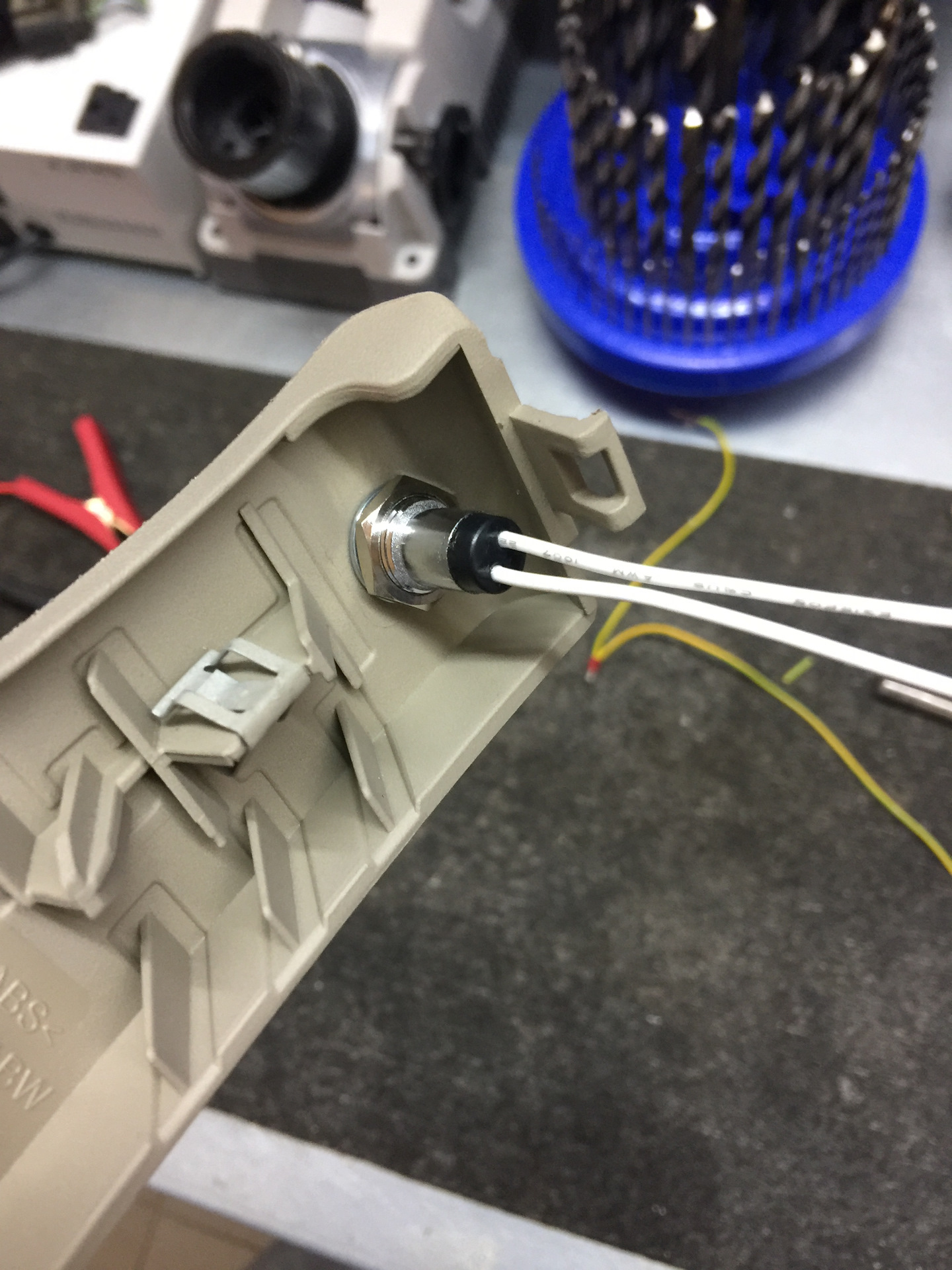

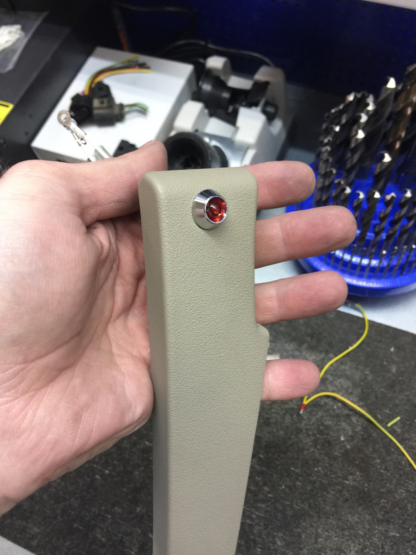

1. В районе правой ноги, справа от панели коленной подушки безопасности есть декоративная вставка. Крепится на клипсах. Решил ставить лампу туда. Нашел приличную лампу на 12В в металлическом корпусе. Выглядит качественно. Сверлим подходящее отверстие, устанавливаем лампу.
Лицевая сторона выглядит так:
Тыльная сторона выглядит так:

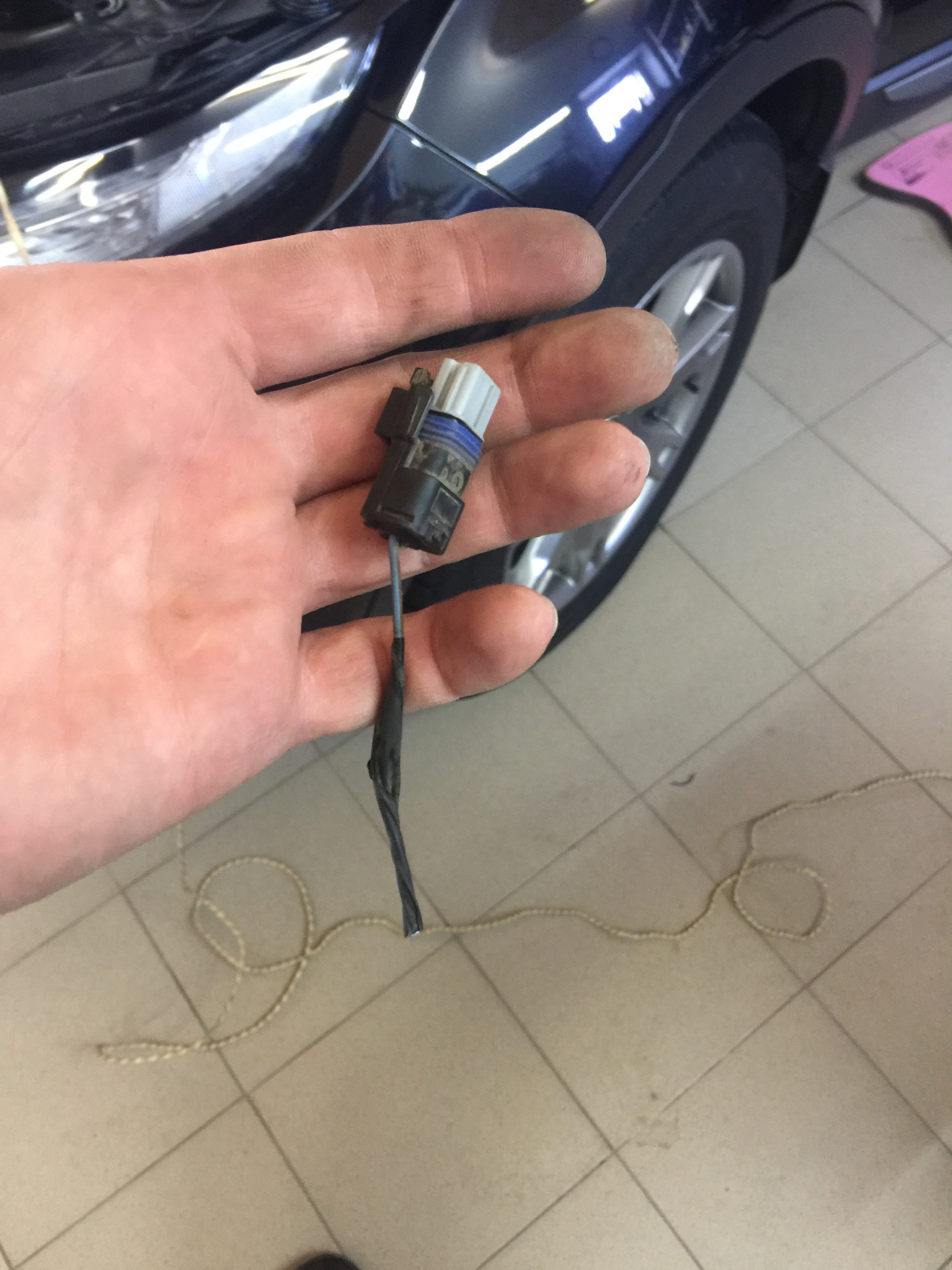

2. Снимаем фишку с датчика давления и откусываем его. Оставшийся провод изолируем к косе.

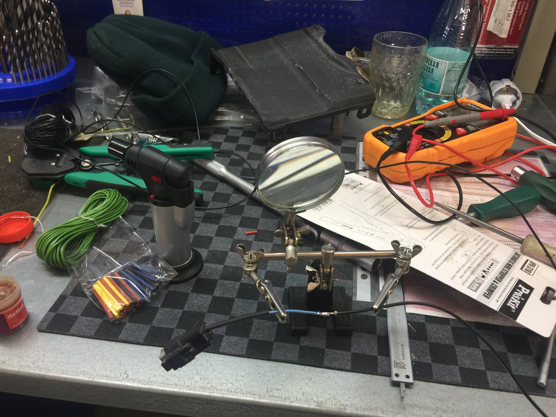

3. Паяем, одеваем в термоусадку.

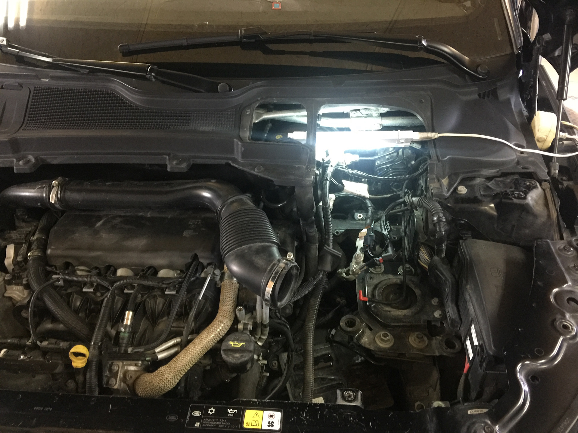

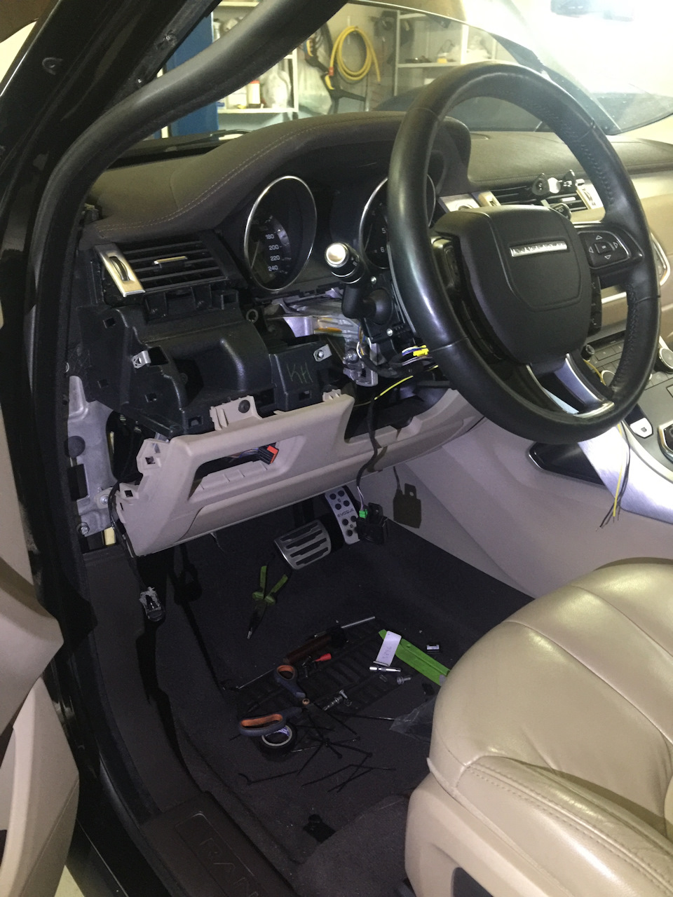

4. Дальше самое мутное- взрываем салон и подкапотку, тянем провода. В подкапотном пространстве нужно снять АКБ и кронштейн, на чем сидит сама АКБ. Потом из салона протягиваем большую стяжку через резиновую заглушку- ориентир тут у нас тросик капота. Дальше в подкапотке под блоком АБС ловим стяжку, цепляем к ней провод и тянем в салон. Ну и все изолируем, стяжками крепим к существующим штатным косам. Работа долгая и нудная. В салоне также. Все пропаиваем, сажаем в термоусадку.
Где брать плюс под торпедой, который появляется с зажиганием- не знаю. Я взял с питания регистратора- там я при помощи знающих людей года два назад еле нашел плюс, появляющийся с зажиганием и пропадающий с выключением зажигания. При этом никаких ошибок нет- регик работает как часы. Теперь на том же плюсе висит еще и лампа давления.
