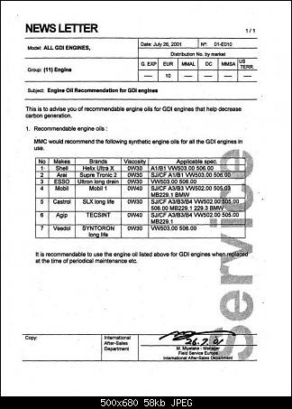

Очень долго искал и думал какое масло заливать, в итоге нарвался на одном из форумов на официальное письмо мицубиси и выбор пал на Shell Helix Ultra 0W30.

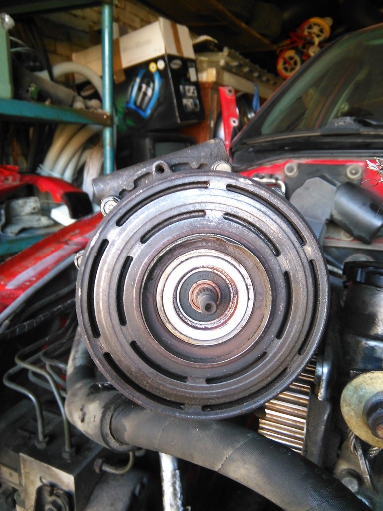

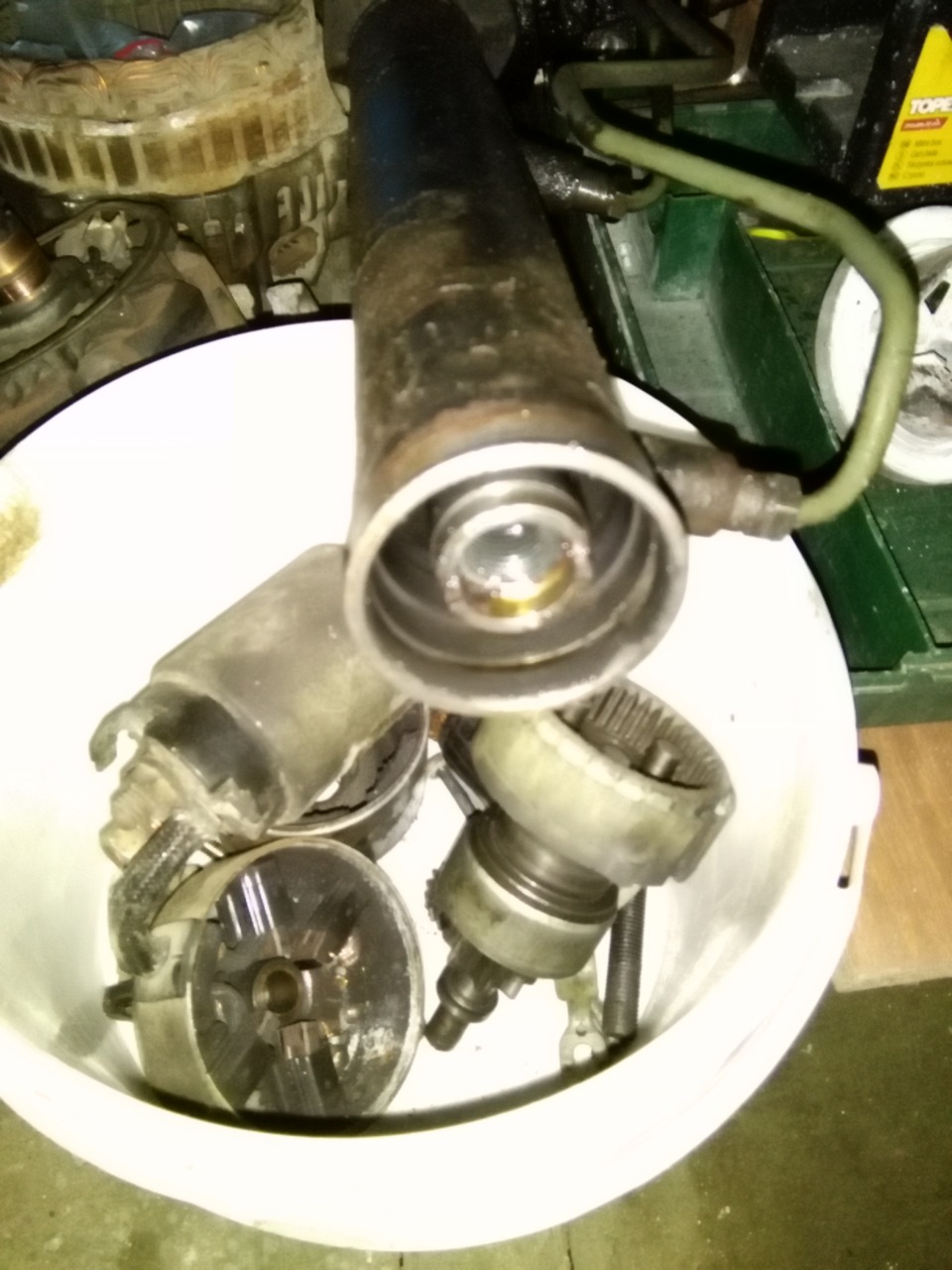

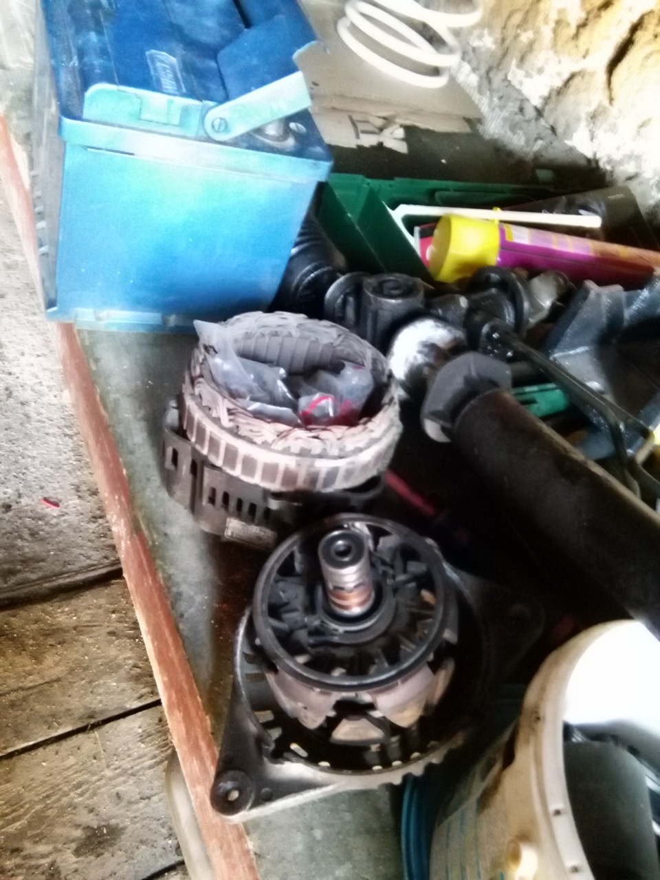

Касательно ремонта каризмы, очень много времени отбирают мелочи. Там подшипник загудел, там сальничек протёк и тд и тп. Сейчас разобран стартер, генератор, частично компрессор кондиционера и рейка рулевая, всё будет перебираться, дабы забыть обо всём хоть на некоторое время.

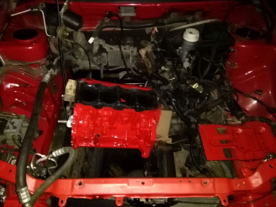

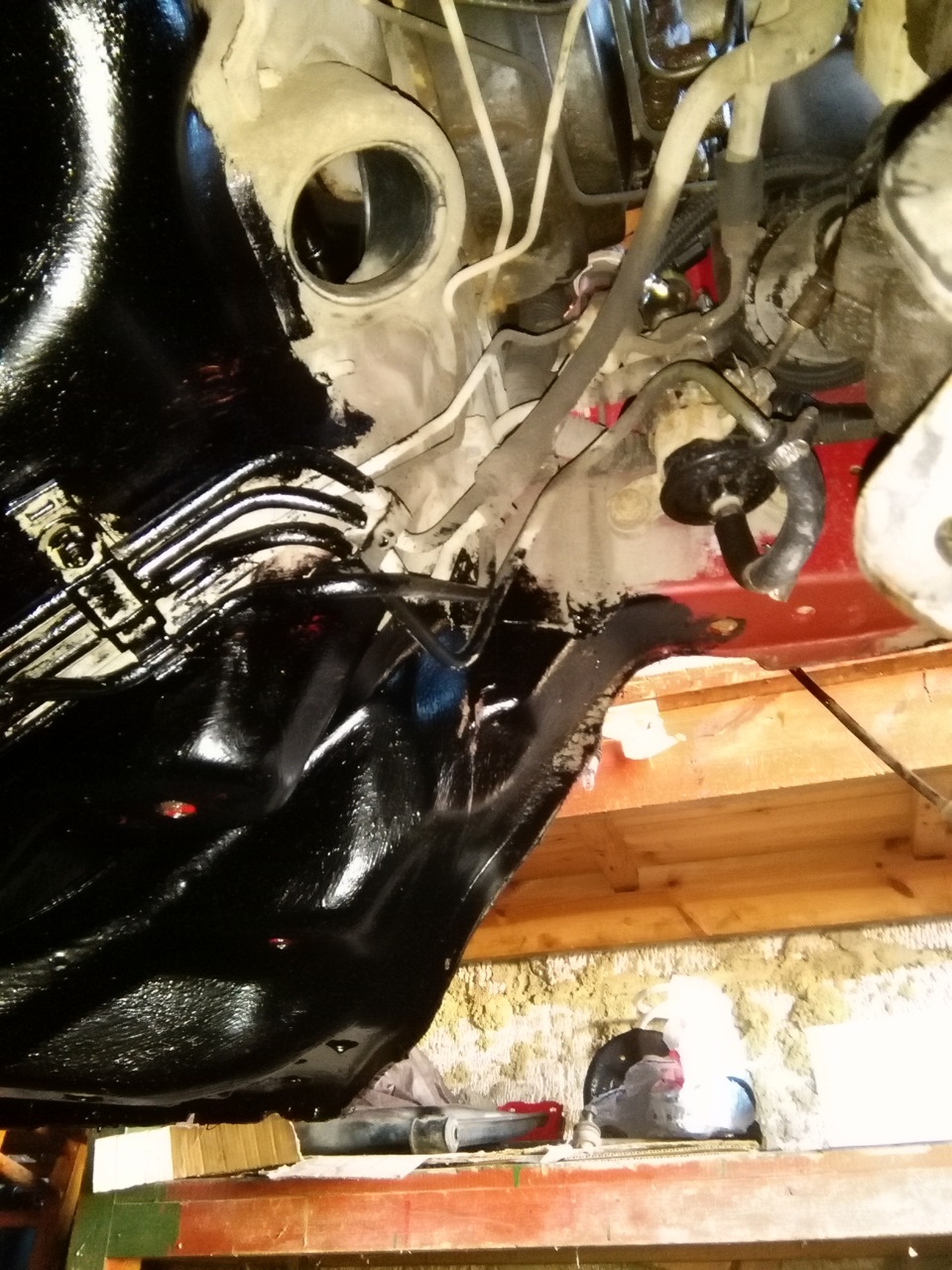

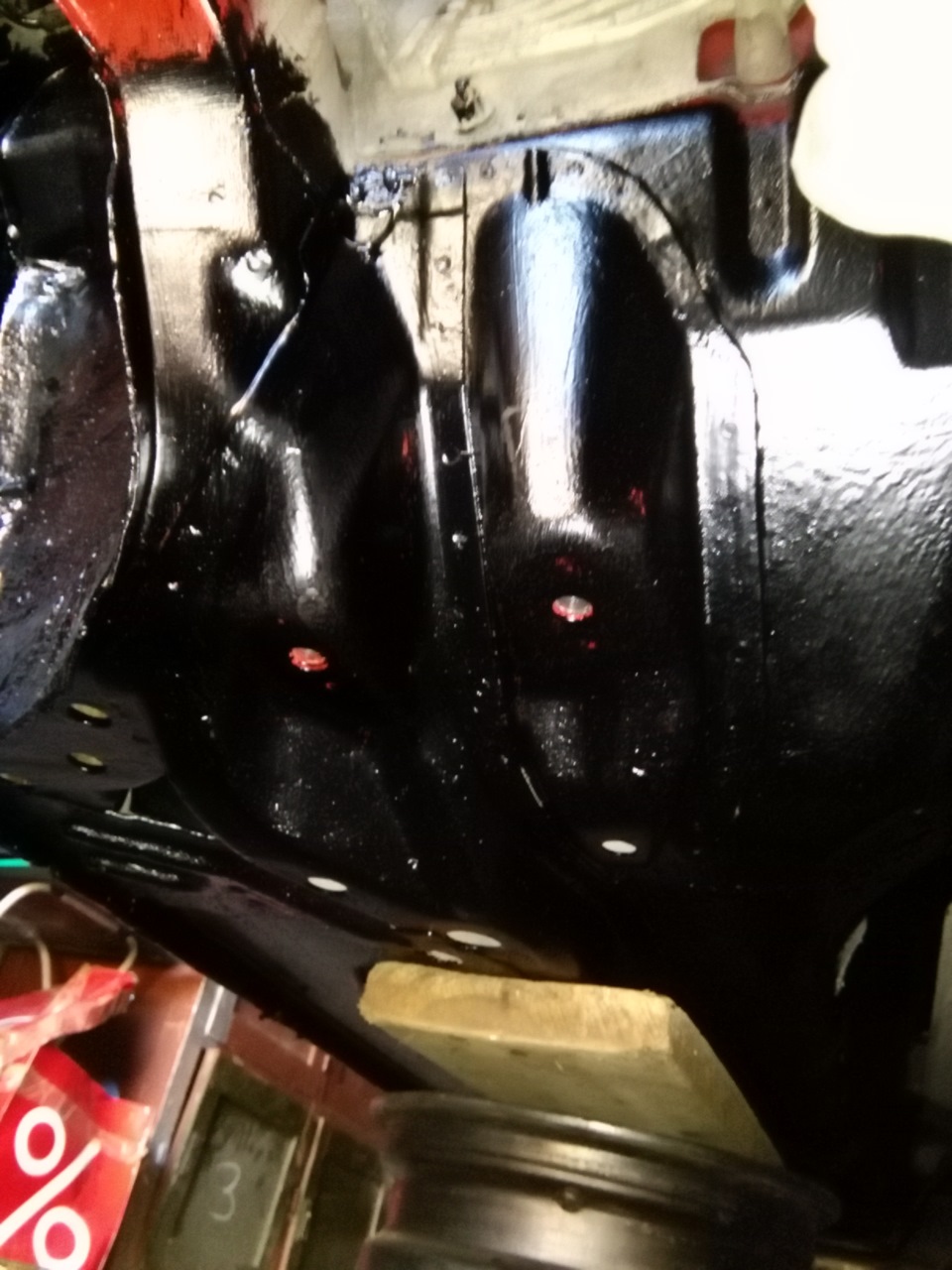

Наконец-то я обработал все что можно и нужно) Очередь дошла и до морды, всё обезжирено, загрунтовано где надо антикоррозийным грунтом и поверх нанесено несколько слоёв мастики.

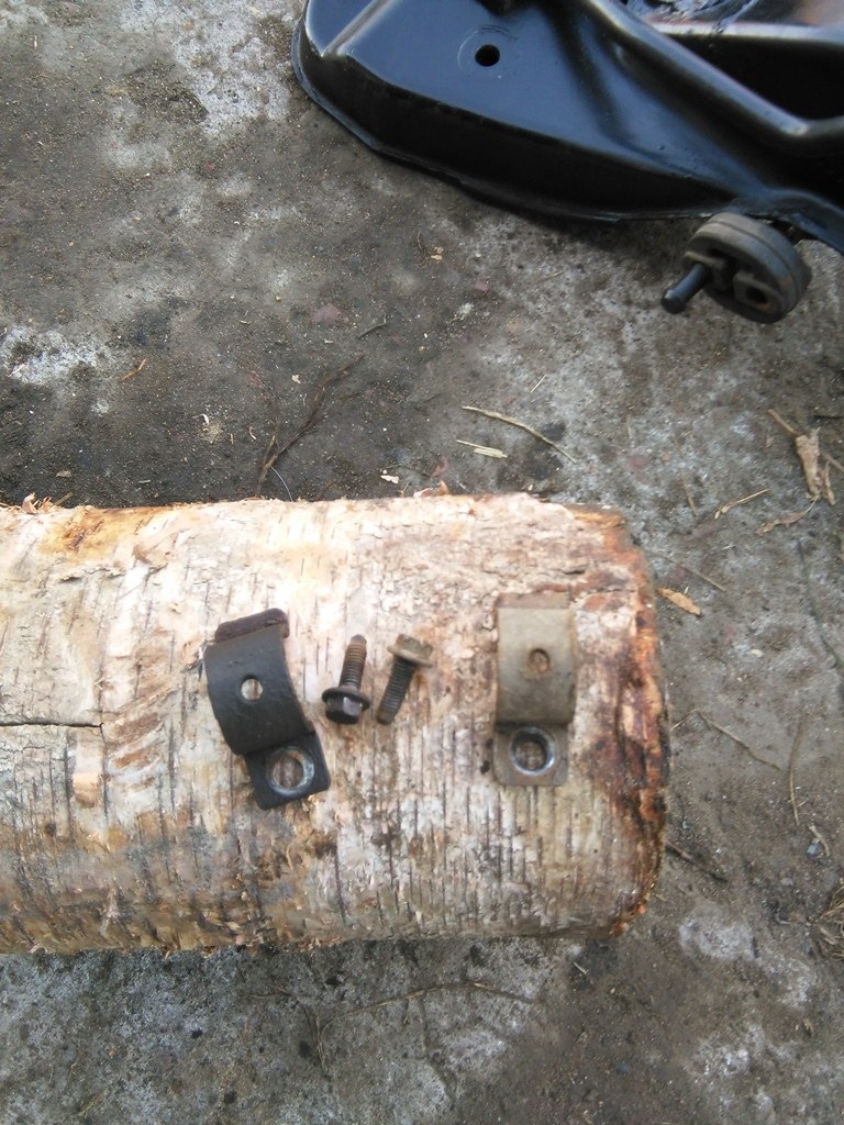

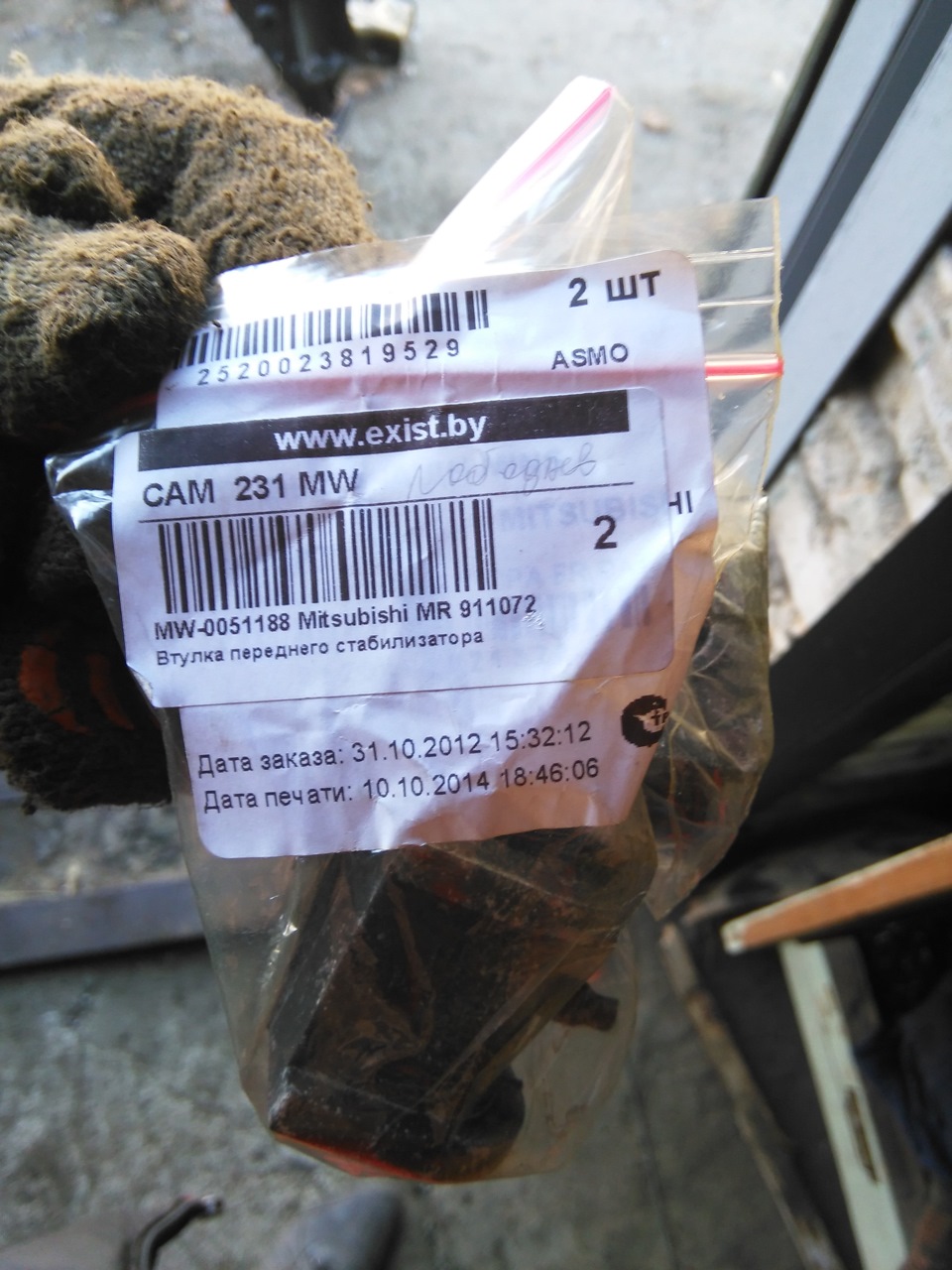

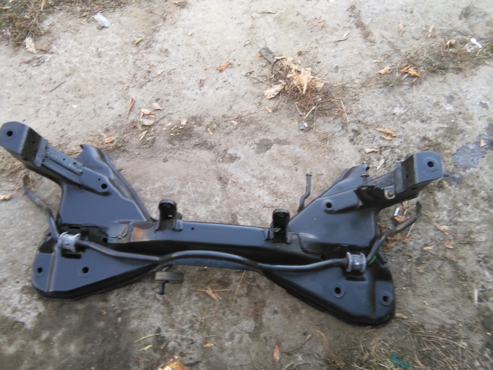

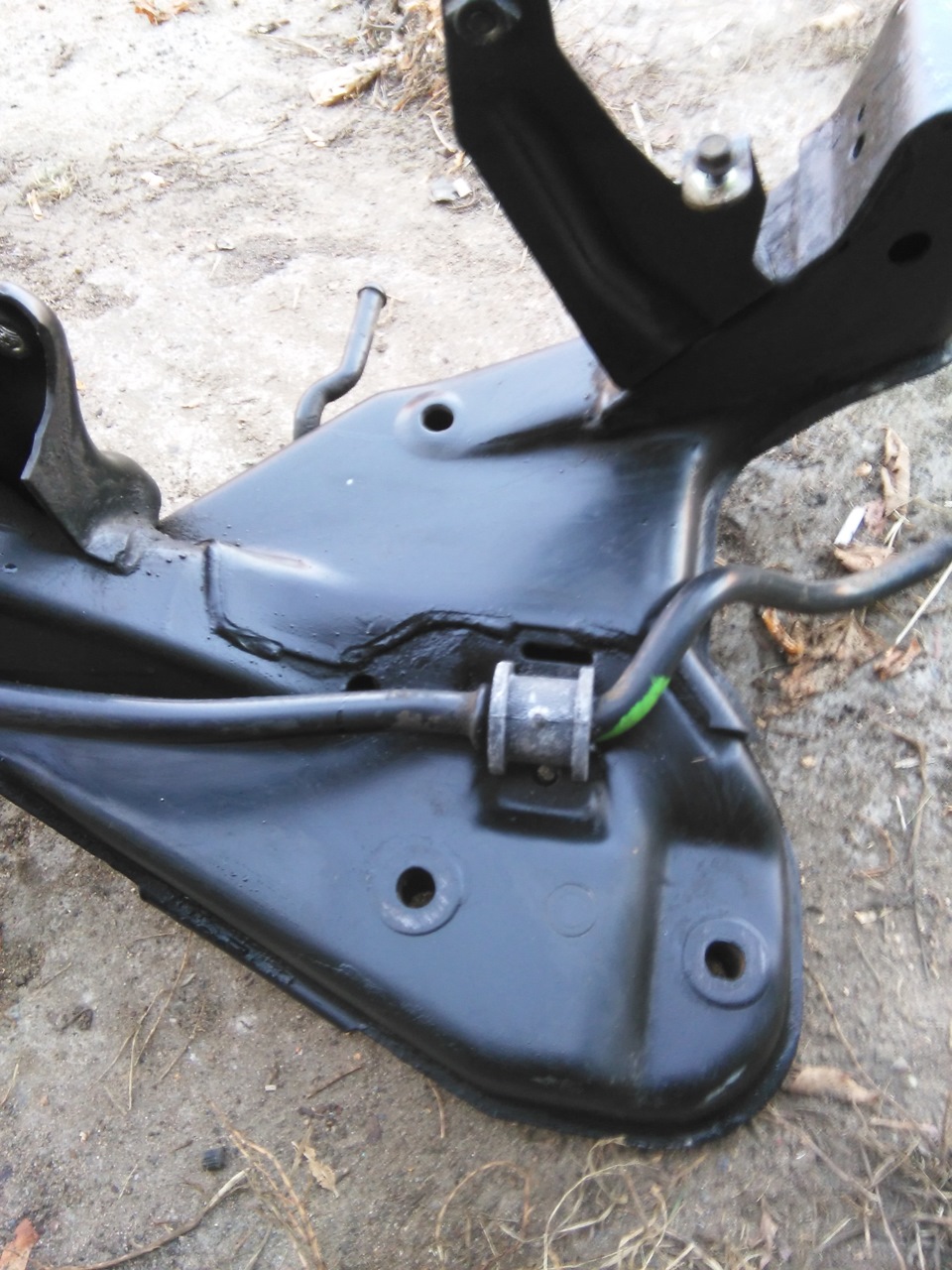

Помыл и подкрасил подрамник, заменив попутно втулки стабилизатора. Втулки брал оригинал. Схема замена проста, единственное, что добраться проблематично. Откручиваем металлическую скобу, снимаем старую втулку, ставим новую и прикручиваем скобу. Старые втулки были в ужаснейшем состоянии. После всего, повесил подрамник на своё законное место.

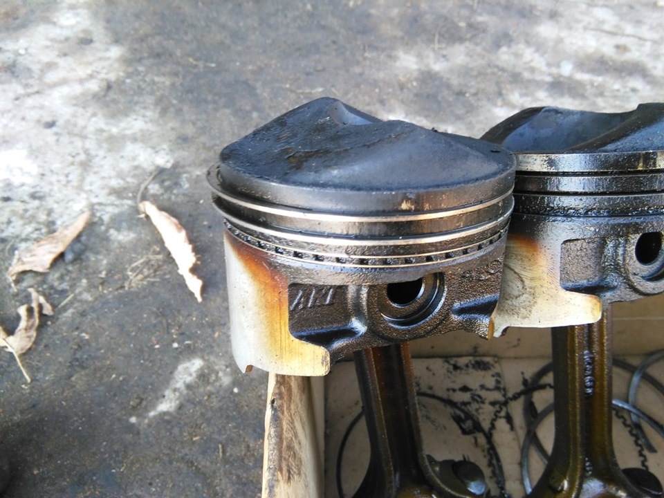

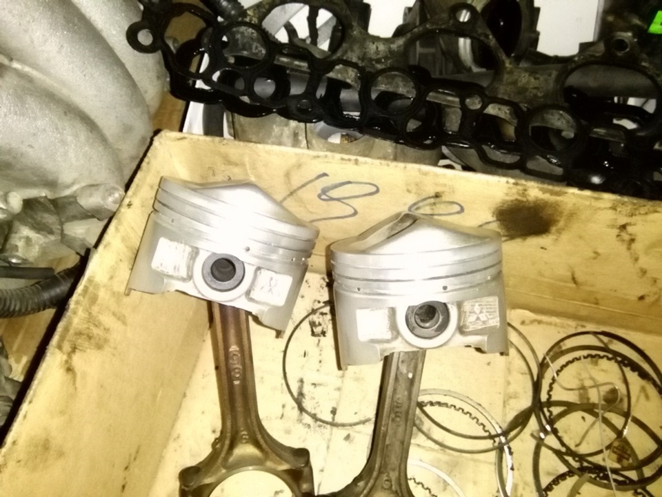

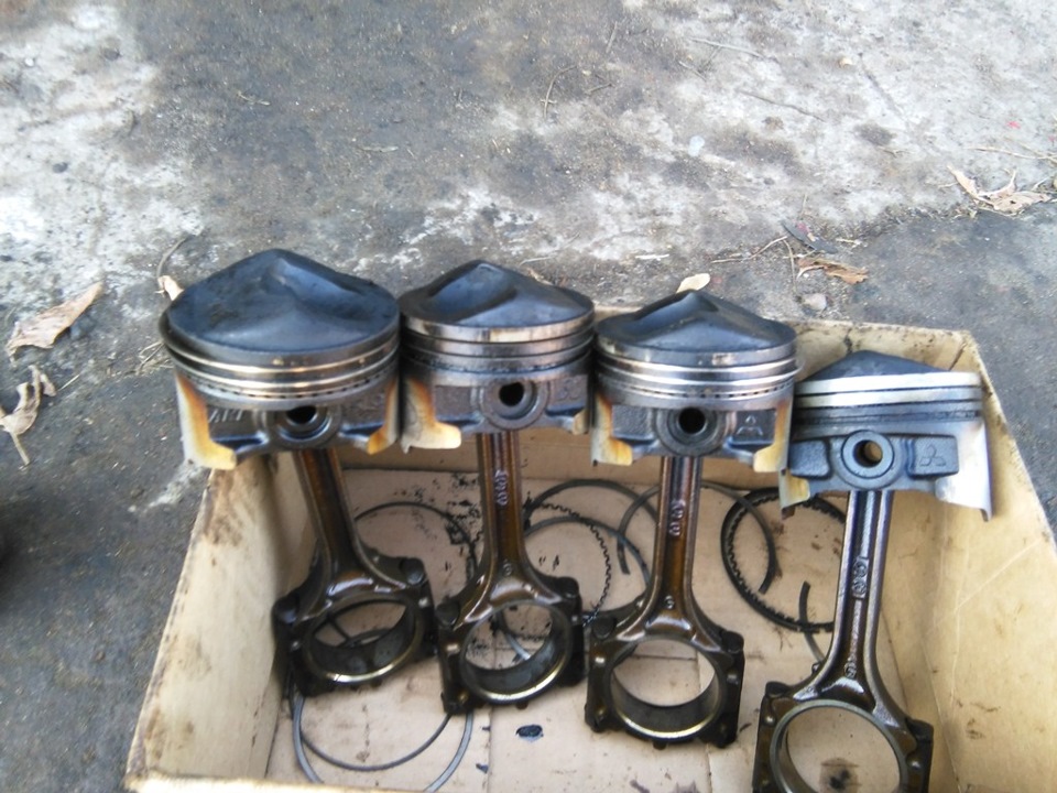

Постепенно отмыл двигатель. Поршни были в ужасном состоянии, все дырочки для масла были просто забиты, как будто глиной. Очевидно почему двигатель ел масло. Мыл бензином, очистителем карбюратора и расстворителем, теперь поршни в надлежащем состоянии и ждут кольца для последующей постановки в блок.

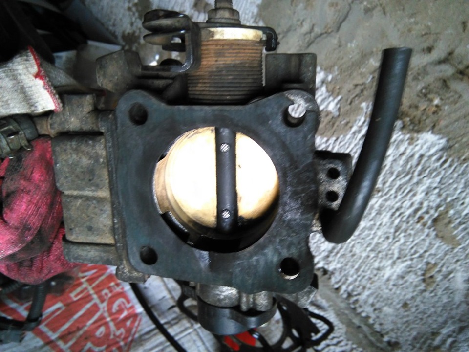

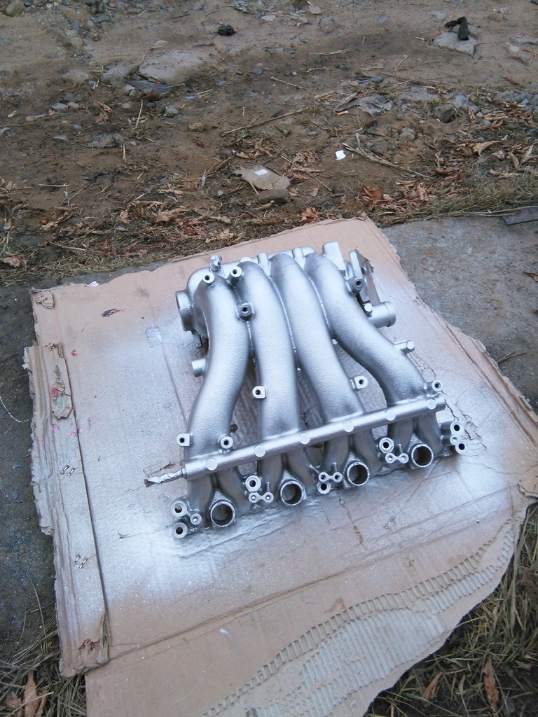

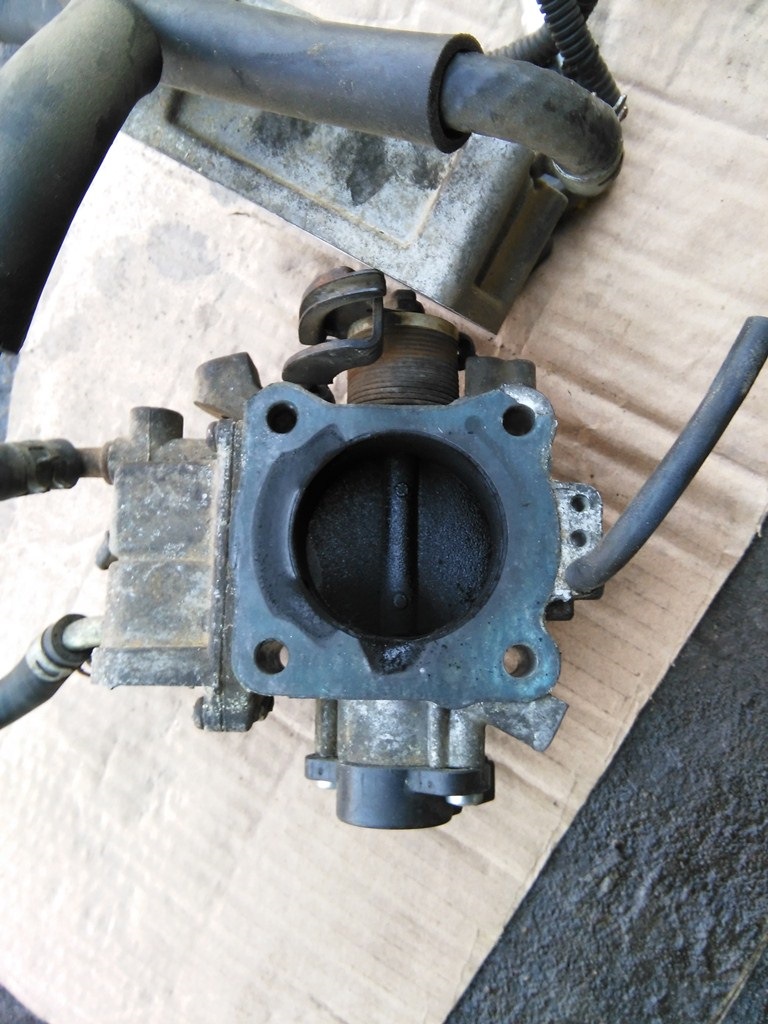

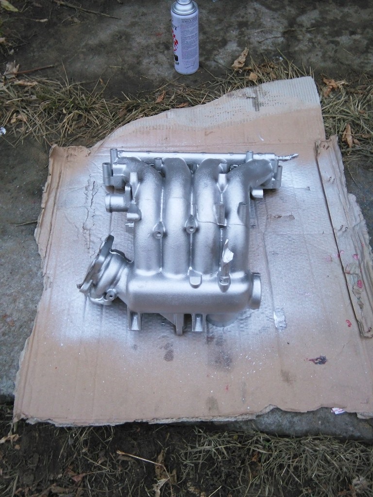

Отмыл весь впуск, почистил при помощи очистителя карбюратора заслонку и решил немножко освежить впуск.
Попутно освежил блок. Красный джидай должен соответствовать своему названию)

А чего блок не скинул тоже?
Тоже сейчас мою впуск полностью…у меня чище)))
Да там со стороны коробки порядок, делали недавно так я уже туда не полез. Так грязный потому что gdi, буду глушить егр, чтобы впуск чистый был)

Мдяяяя… Основательный подход… Прям завидую))) Масло лью Eni, вроле норм, машинке нравится)))
Спасибо:-) ну твое тоже параметрам соответствует и вязкость что гадо, поэтому и нравится:-)
Письмо по маслам тоже читал, но не все масла есть в продаже, а те что есть, стоят каких то безумных денег… А это соответствует всем параметрам и при этом более или менее не дорогое…)))
Сколько отдавал за него? это 520 тыс 4 л. Мобил по таким параметрам вообще около 700 тыс

Прям инструкция, так держать, единственное с маслом не согласен.
Так что соглашаться то, это официально рекомендованное для этого двигателя масло именно с такой вязкостью. А что не так?
так вязкость норм, шелл говно после 140 гореть начинает, в салоне сразу гарь.
ну посмотрим как оно себя поведет. Тут люди хвалят. Если что другое посмотрим, пока это попробую. Спасибо за совет.
xmen2005
а какое рекомендуешь?
Я не рекомендую, просто поменял Шел на Статоил и проблема с гарью масла ушла.
на моей каре я вообще на Лотосе гоняю без проблем, дёшево и сердито. (но у меня не GDI)
у меня сейчас залито шелл 5в40, как-то унюхал запах гари в салоне так и не понял откуда, как он проникает?
у меня было так становишься на трассу типо М1, разгоняешься 140 ну и более и лупишь, через минут 10 в салоне пахнет горелым, долго думал что это, знающие люди подсказали поменяй масло и посмотри, заменил и все перестало пахнуть.
Я погоняю её и может перейду на другое, скоро замена ) хотя масло неплохое, гидрики молчат на нем.
