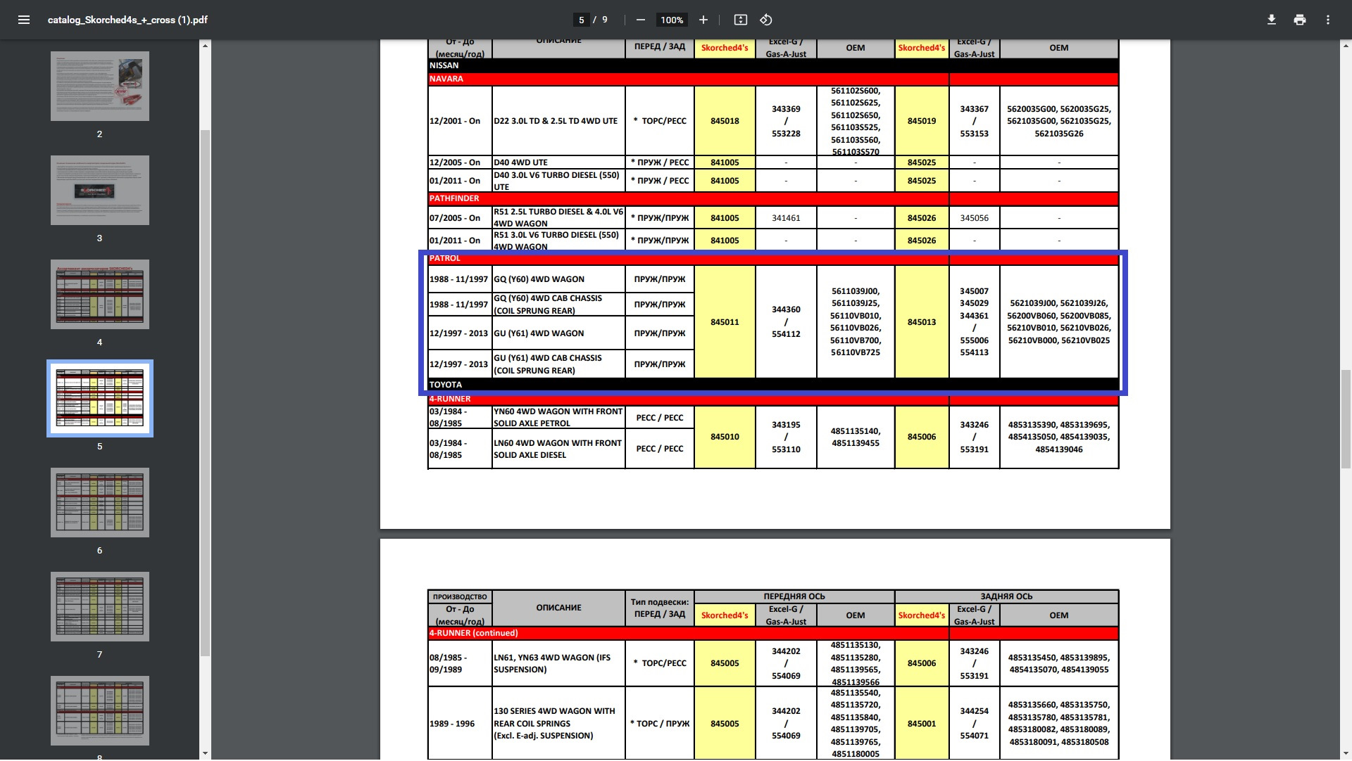

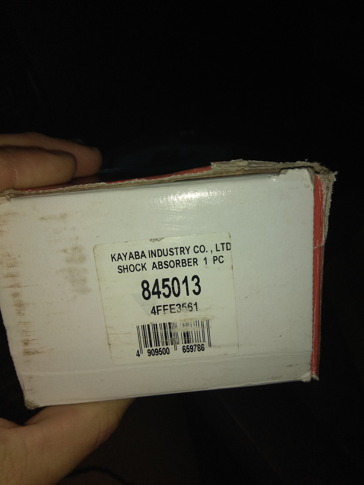

Померли мои старые амморты и решил я поставить патролрвские, ибо пружины стоят от крузака 80 — ки передние, не резаные просто просажены. Ну и стаба заднего у меня нету, короче, что б амморты соответствовали пружинам (но не весу машины))) и давали максимальные хода. Съев мозг в личке товарищу gangrenakrsk :), остановился на KYB Skorched 4's 845013. Они идут + 2". В полностью раскрытом положении они 65 см. по центрам втулок.

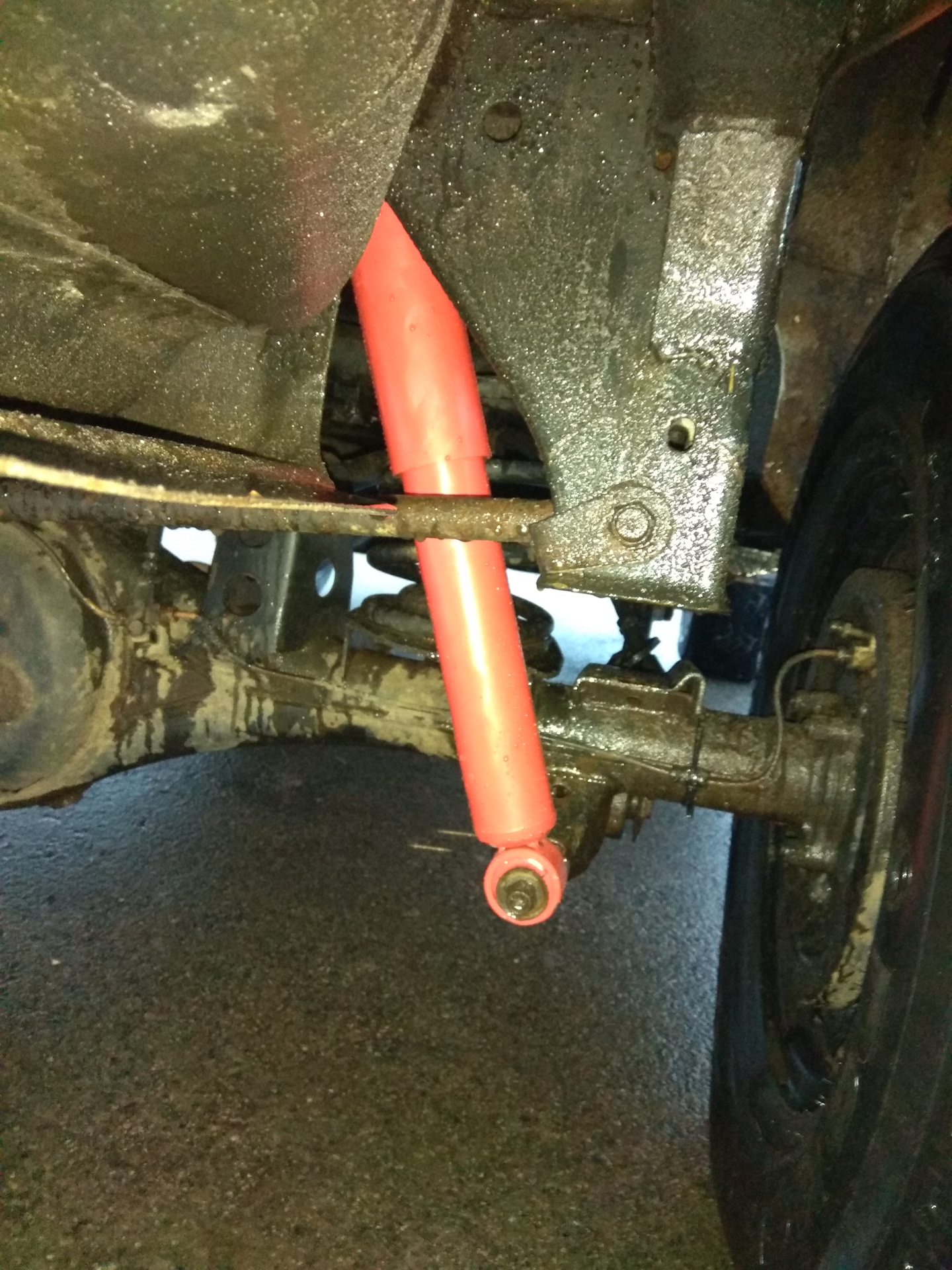

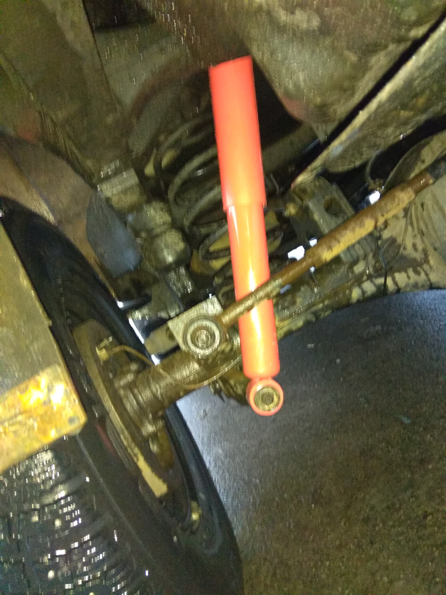

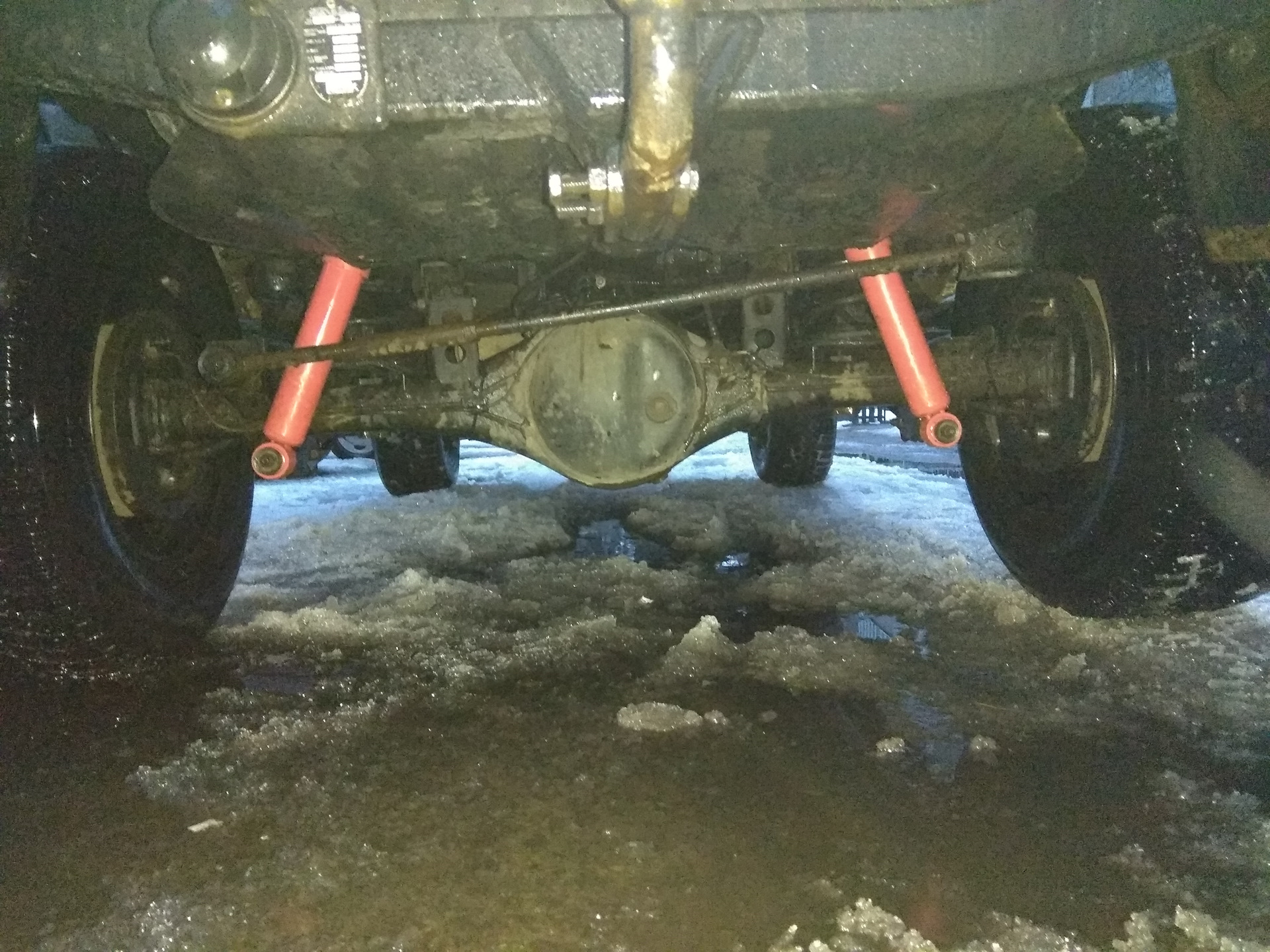

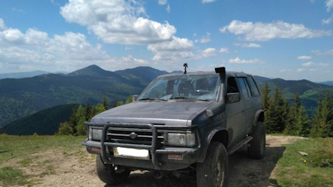

Пришлось немного поколхозить со втулками аммортов (уменьшить высоту и завтулить внутрянку, дабы уменьшить диаметр). Жопа стала держаться, как влитая. Что по бездорожью — посмотрим позже.

привет, задние скорчеды идут 845013, а с ними стоит ли ставить на перед ту же серию от патруля 845011?
Так так. И что ? Как на бездорожье? Тоже себе хочу поставить эти же
Офигенно, ставьте и не пожалеете. Особенно, если жопа лифтована мощными пружинами. Раньше, при хорошей загрузке жопы, намного больше её болтало на пересечёнке.
Не слишком жестко? Комфорт есть?
Комфорт?))) В древнем, рамном внедорожнике, а в моём случае ещё и с передними, не резаными пружинами от дизельного крузака 80-ки, откуда ему тут взяться?))). Жопа, если пустая, как была дубовая, так и осталась, но теперь она держится, как влитая. "Комфорт" у меня появляется только 3-мя пассажирами сзади. Но с новыми аммортами, по лугу их не швыряет вообще, слегка покачивает.
Ладно, будем экспериментировать ) передние от 80- это жестко, конечно)
У меня сейчас стоят токико террановские газомасло и все бы мне нравилось, но коротковаты. .
Я именно эти поставил, как раз с мотивацией, увеличить хода заднего моста. Благо стабилизатор снят вообще, а панара разрезная и выставлена с учётом лифта. А такие пружины, это стандартная тема для лифта террано-жопы. Правда их обычно подрезают, но мои хорошо подсаженые, поэтому поставил так. Зато, при загрузке "по ноздри" плюс куча людей в машине, нигде ничего не цепляет :)
Ну у меня стаб тоже снят, а вместо панары на жыпе сзади А-рычаг

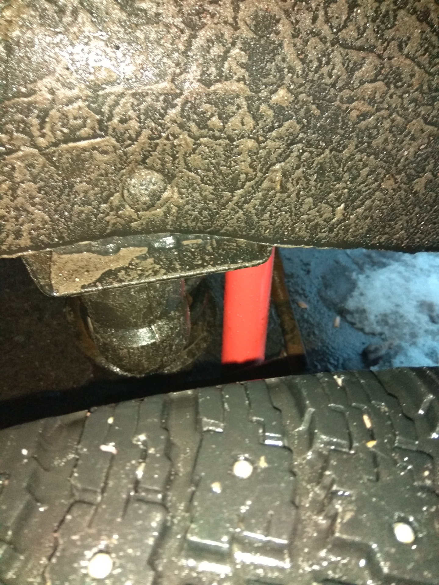

Вот прочитал и не понимаю, как при ходе аморта в 65 см задний кардан не цепляет заднею траверсу? Вот я себе ставил задние аморты фирмы шток-авто и они в разжатом состоянии имеют длинну 63 см, для такого хода амортизатора мне потребовалось к пружинам ендура теч +2 " добавить ещё и полиуретановые проставки +30мм в итоге ходы подвески стали работать на полный ход амортизатора, но вот растояние заднего кардана от задней траверсы при полном вывешивании задних колёс не более 2 мм, т.е это потолок лифта подвески а/м Nissan Terrano wd21, а тут аморт длиной в 65 см, вопрос как оно работает?
У меня уже 2 года стоит rancho RS5126, они 26,36 дюймов (почти 67см) в расжатом состоянии с пружинами от 80ки. Кардан ничего не цепляет. Может у тебя подушка коробки просела?

После выходных заскочу к товарищу на подъёмник, позадирую машину за каждую сторону. Посмотрю, померяю как оно работает. Кстати, что думаете, мост подвязывать? :) Хотя, после замеров будет понятно.
Сразу вывешивайте все колёса и будет видно
Flak36
если пружина не выпадает при диагонали… то и подвязывать не надо!
Не выдать-то, не выпадает. Но амморт же на разрыв идёт, если мост будет повисать на раскрытом амморте. И шток погнуть может.
дак тяги то мост держат чтобы он только ввер и вниз двигался!
в том и проверка если аморт раскрылся а пружина ещё упирается в чашки значит всё в норме!
