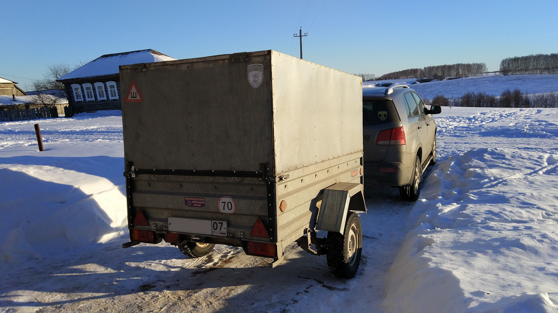

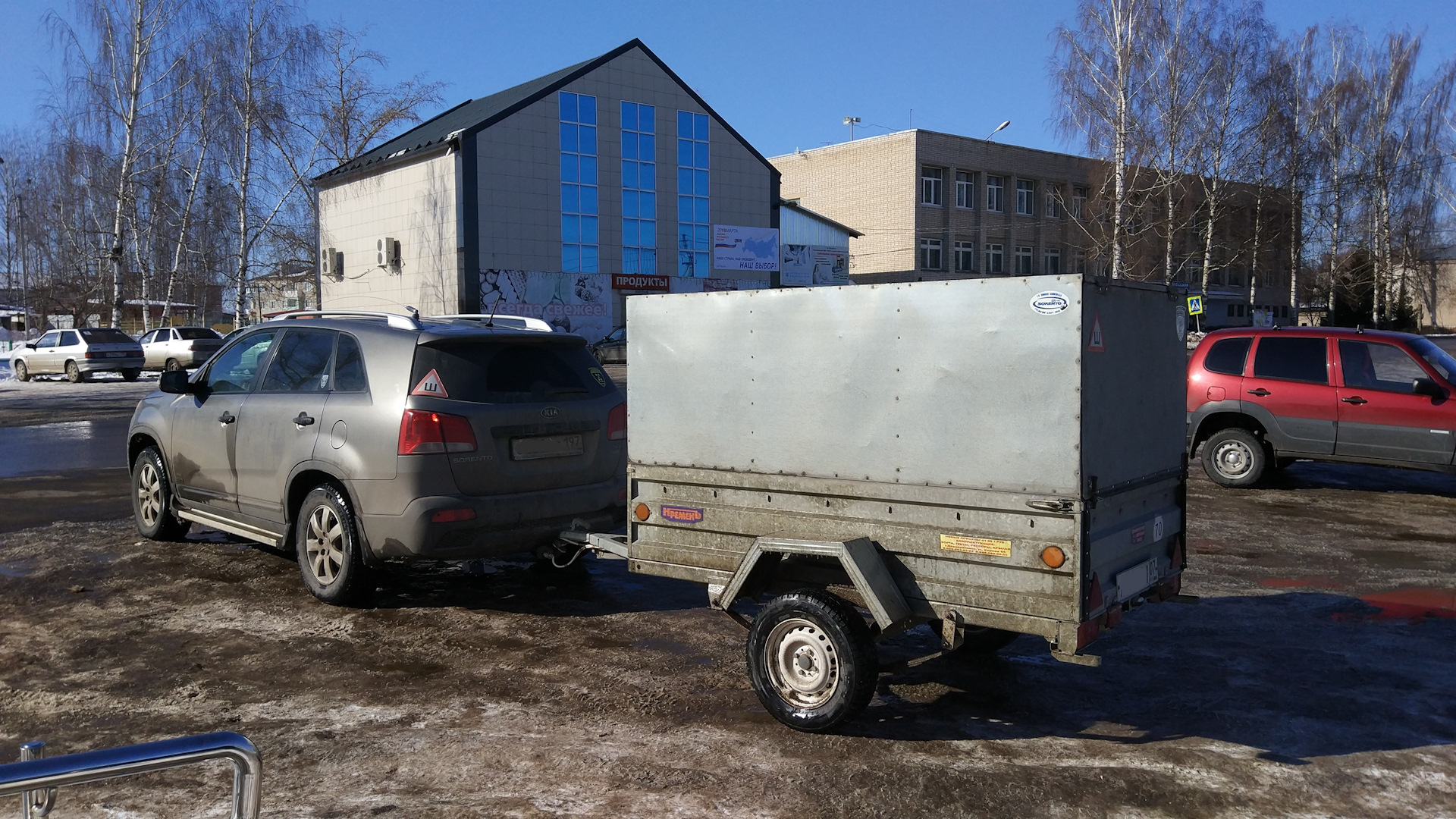

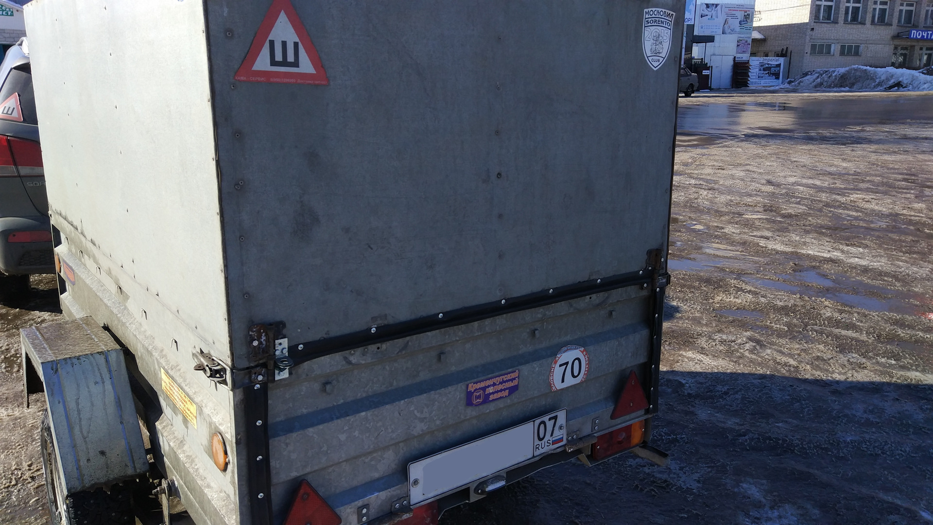

Встречайте КРКЗ 150 выпущенный в декабре 2014-го года.
Технические характеристики:
оцинкованный
вес 200 кг (без учета коробки, которая была сделана прошлым владельцем, за что ему отдельное спасибо).
максимальная разрешенная масса 750кг.
Длина кузова (мм): 2200
Ширина кузова (мм): 1300
Высоту в кузове от пола до потолка пока даже не замерил.

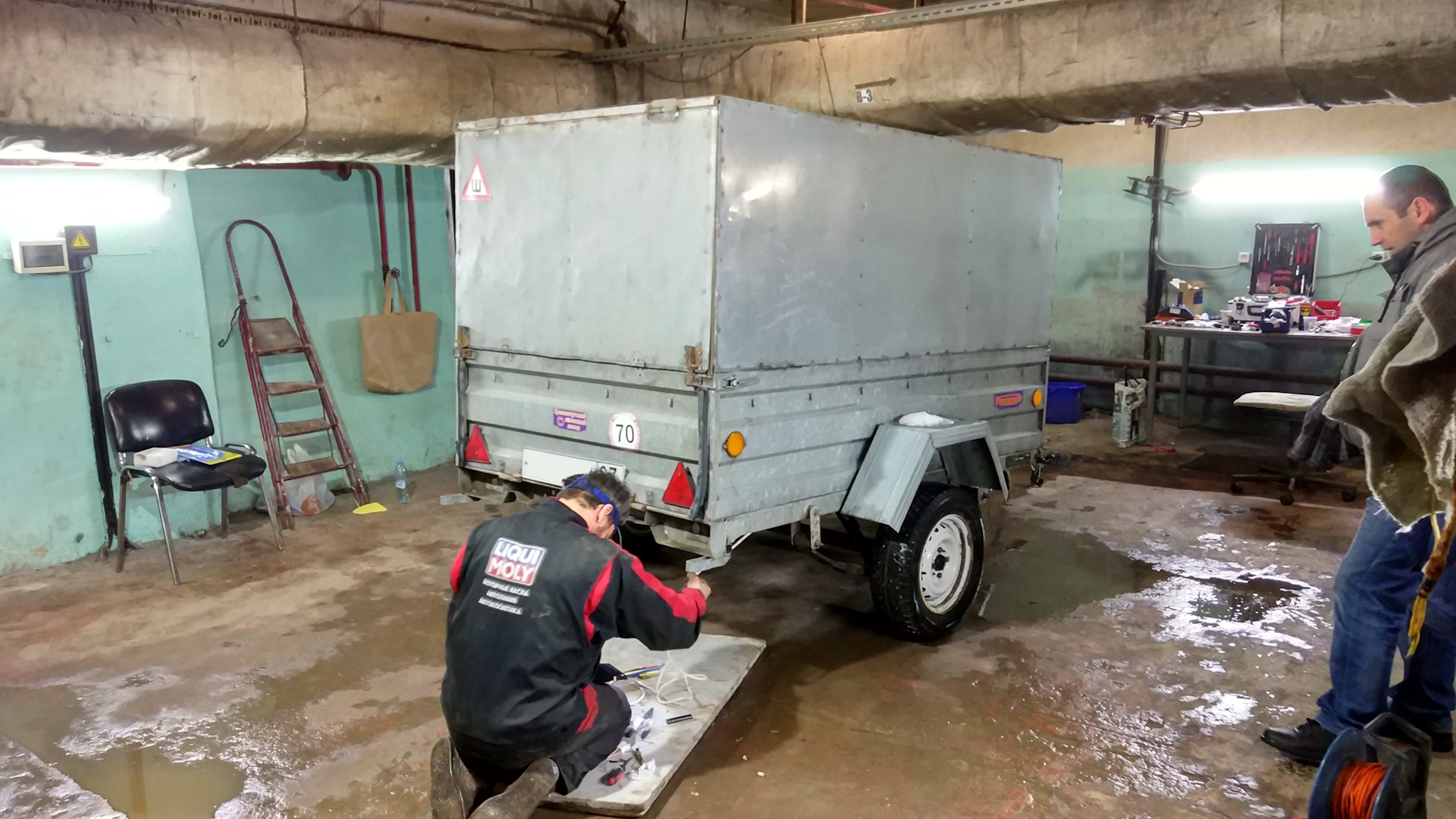

Так как электрика не работала, пришлось заехать к электрику и выяснить причину. Оказалось что вилка 7pin и разъемы фонарей все окислились, решили заменить фонари и вилку на новые.

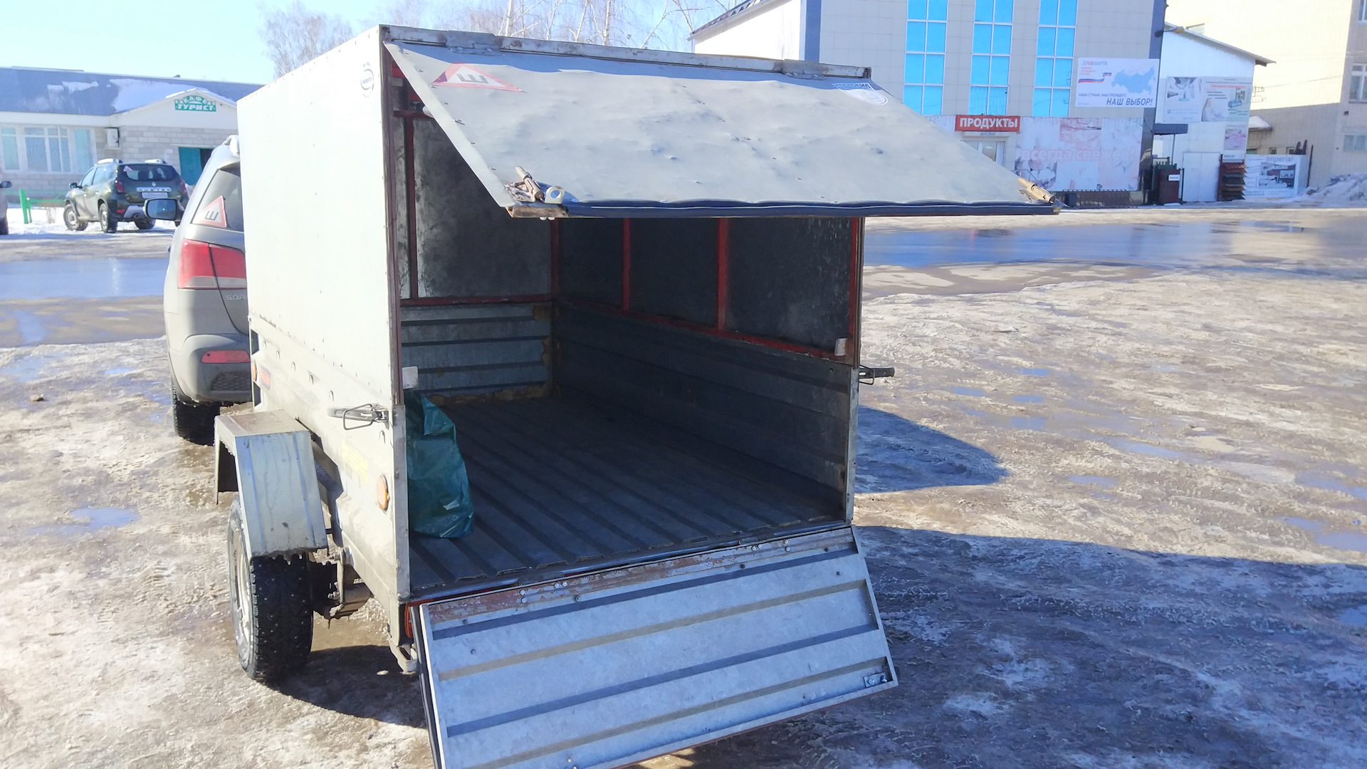

Далее отправился на мартовские в деревню, увезли старую мебель, вещи разные — поместилось все и даже место осталось))

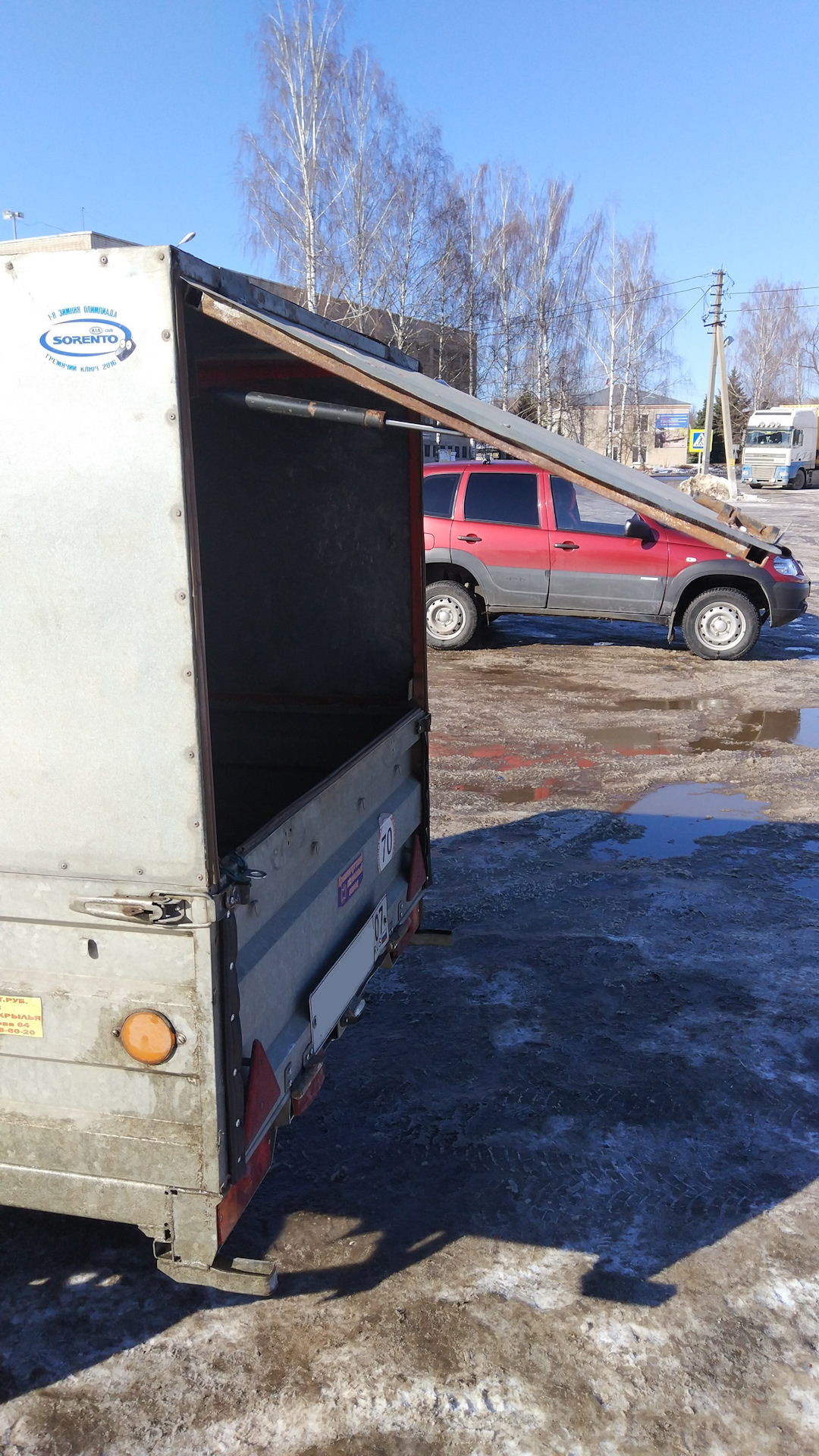

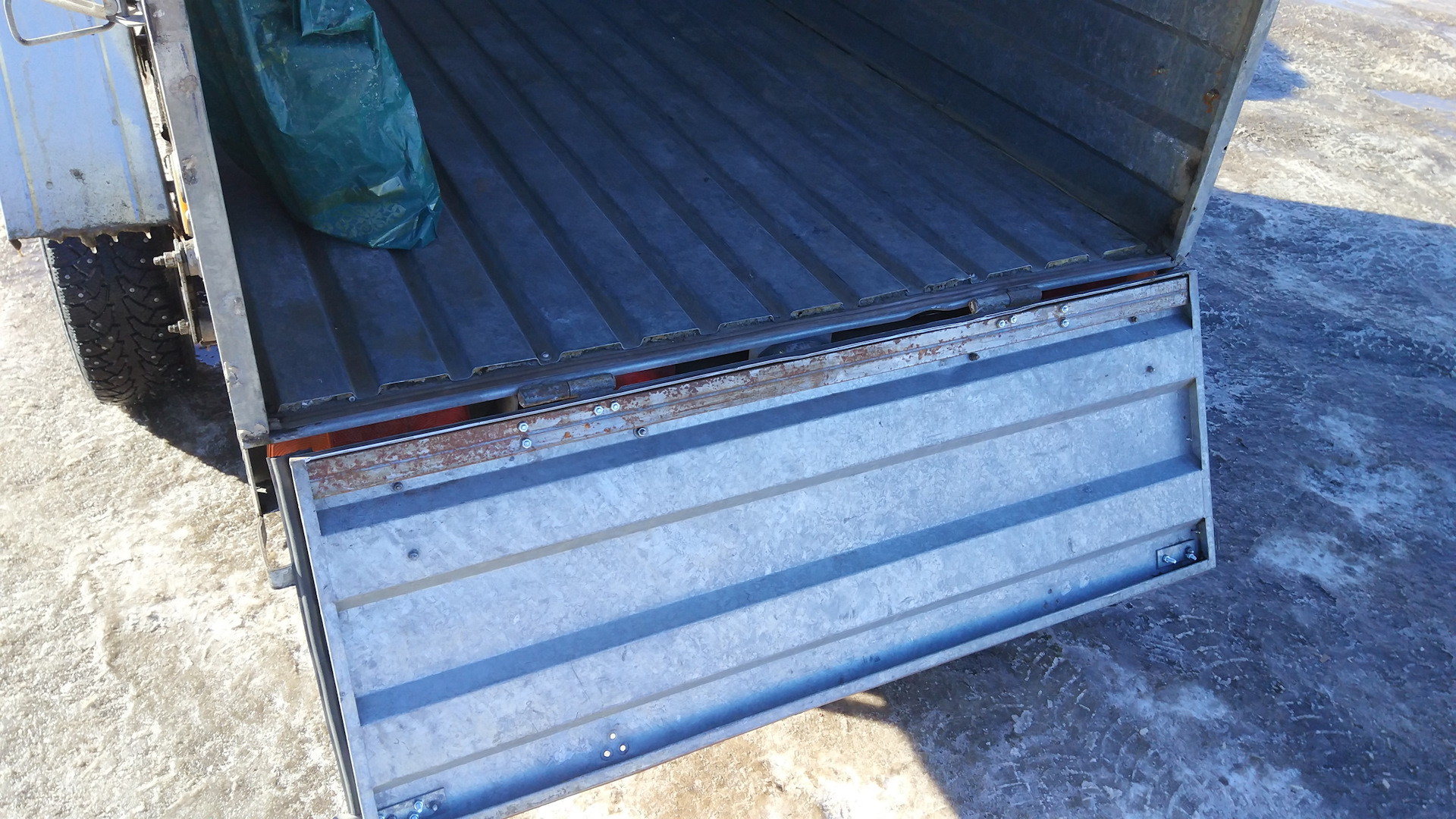

В деревне немного прокачали прицеп — там где петли и засовы держались на сварке — усилили болтами, откидной борт усилили проф трубой и закрепили болтами. Заменил петли для замка и закрепил их тоже болтами. Заменил уплотнительные резинки, которые закрывали щели откидного борта (подошли от крышки багажника ВАЗ 2110) еще и на верхнюю крышку хватило.
Теперь можно спокойно на море — теперь все можно с собой взять и не думать влезет ли холодильник или едем без него)))

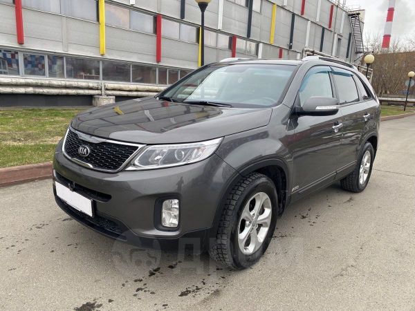

А если я например прицеп сам сделаю с нуля, то можно будет с ним ездить или он обязательно должен быть с завода? Например как на картинке что я вставил, но только из половинки Соренто сделать прицеп?
Получить одобрение и ставить на учёт как самоделку, но одобрение не бесплатно получается. Я не знаю деталей как это все делается, но тут на д2 думаю найдешь описание
Поздравляю с приобретением!
Таки прицеп близнец, только крылья другие ))) Удачи в эксплуатации.

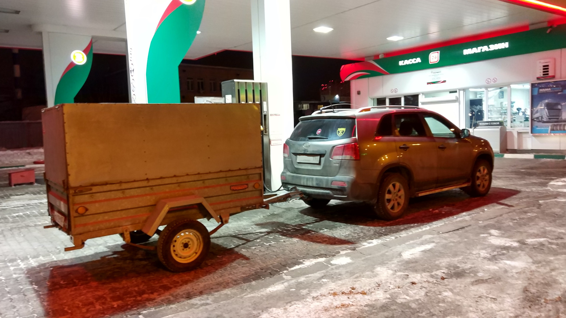

Это Татнефть на одной из карточек?
Если заливались на Танеко, действительно ли имеется ощутимая разница на их топливе?
Я лью обычный
