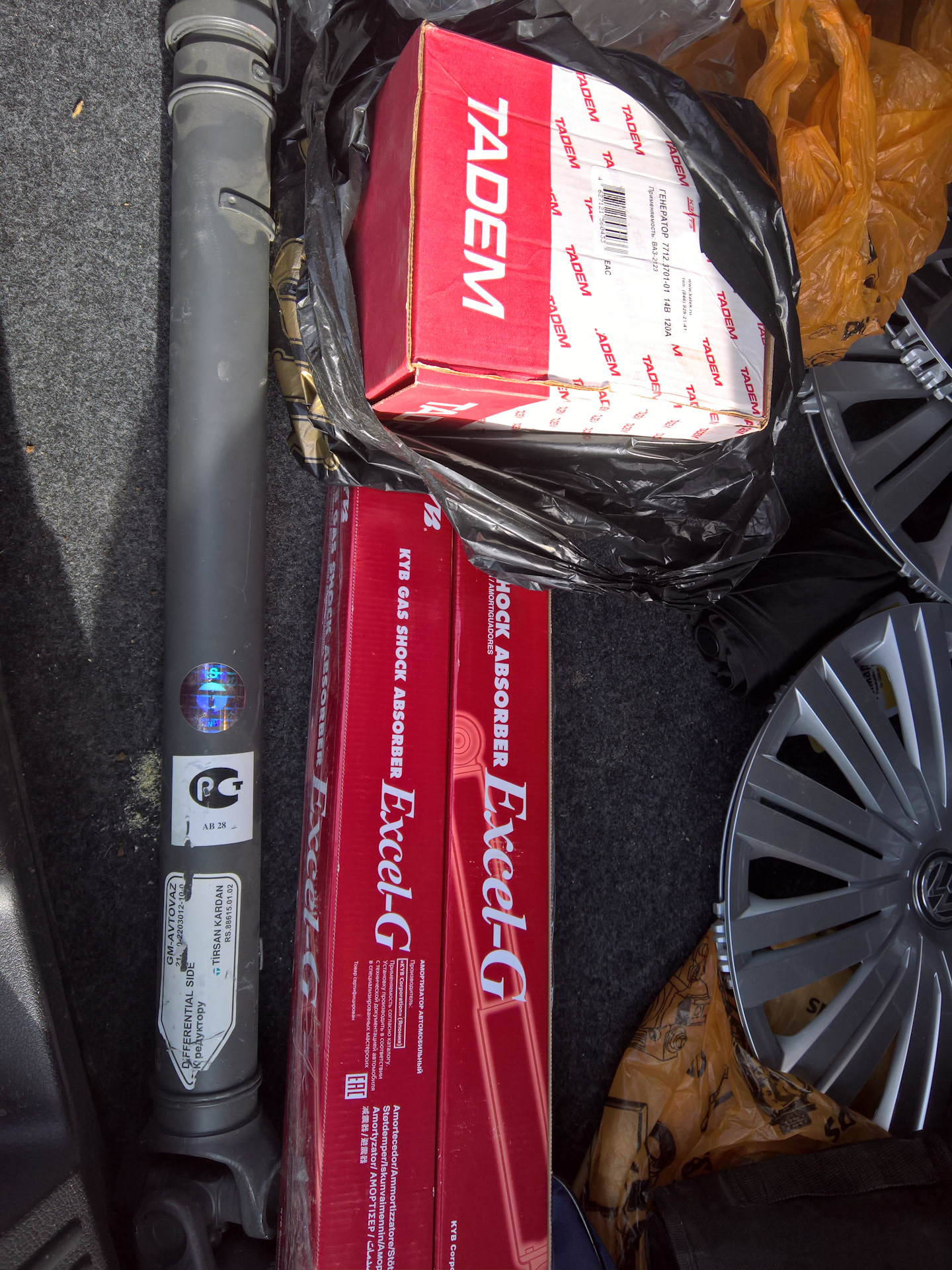

В преддверии начала сезона поездок, приходит время проводить большое весеннее ТО.
А где ТО, там и хотелки.
Запчасти на фото: 1091988
Вот например возненавидел я передние СААЗ газмясные. Ну не работают они как я хочу после каябы. Значит под замену, на новые каябы!

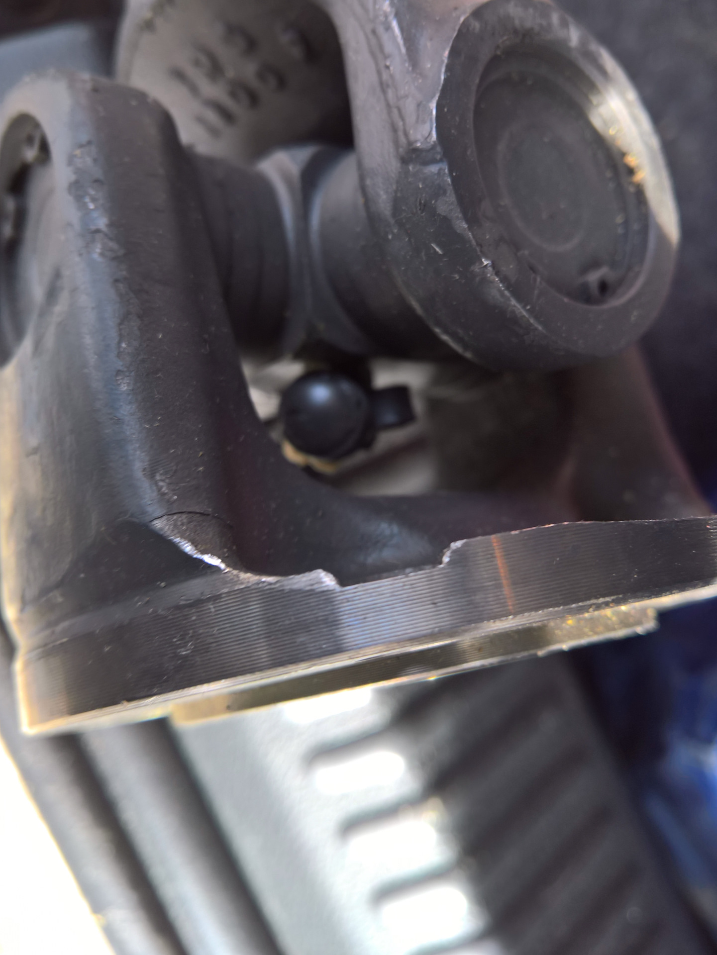

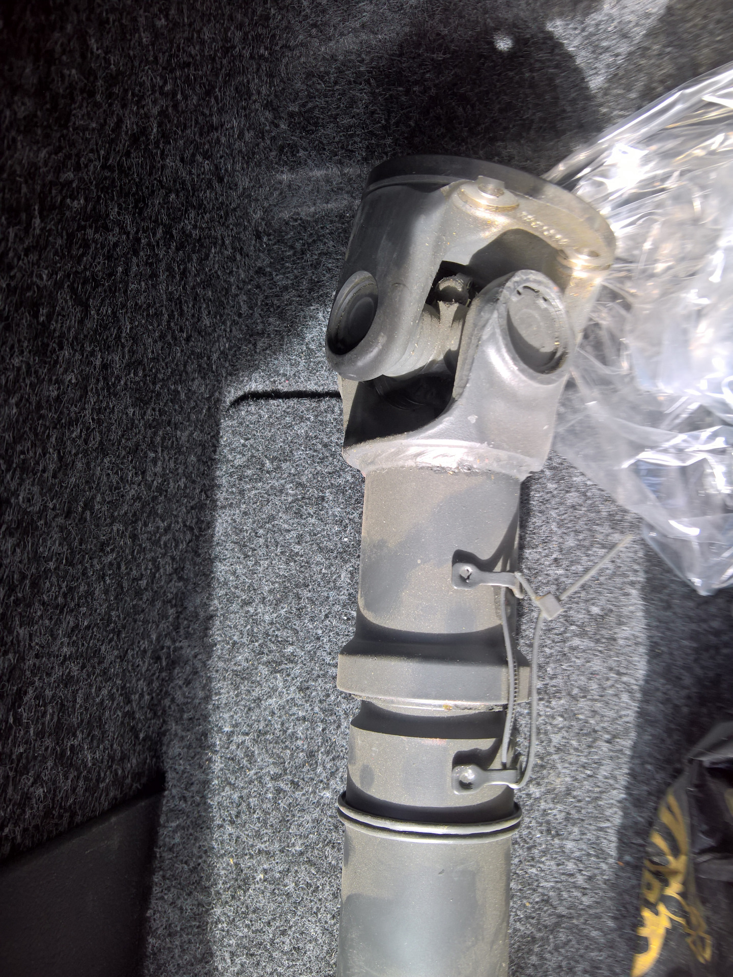

Задний белкард… Ну разве может сравниться с тирсанчиком? Нет конечно… А тирсан красавец!
Монтаж будет недельки через 2. Ну и систему охлаждения промою, с заменой части патрубков: Не текут, но лишним не будет.
Комментарии 27
Тоже за тирсаны крестовины ходят до победного, первым померает шлицевая, хватает ~100ткм, белкард пробовал — сдох очень быстро. И по качеству разница очень большая не в пользу белкарда, также в диаметре белкарды больше, что не есть хорошо в плане веса и вибрации.
А ты на белкарде до этого гонял?
Да
А я тирсан хотел на белкард менять, теперь понял что не стоит)
Белкард был хороший раньше, сейчас у них качество крестовин скатилось… До 10000 км. Плюс менять её только при помощи УШМ… Как-то в поле не впечатляет этим заниматься если что. По этому у меня теперь будет 2 зиповских белкарда)))
А ты в зип дополнительно крестовины на тирсаны купил?
Конечно. Новый кардан-новая крестовина в зип)

Кстати, такой вопрос-а петелки которые пластиковую стяжку держат отсверливать после установки надо, или он вместе с ними отбалансирован?
Сам задаюсь этим вопросом, но я оставил, все таки они приварены так же как и грузики балансировочные

У меня была каяба, но спустя 60000 км разбило сайленты. Я каждые полгода или чаще менял на обычные шнг, но они жили недолго. Психанул, поехал и купил СААЗ, так как каябы небыло в наличии, а я нервный. Я конечно думал что они не алё, но не на столько…
А тирсан заместо белкарда, купленного в начале зимы встанет, жаба отпустила. Белкард конечно полностью исправен, и даже нет вибраций, но… Хотел тирсан. А тот в зип)
А гена-мой перебирать больше низя-там уже обмотка умирает, да и пора этому сборному мутанту на покой)))
А нафиг белкард менял, если нет вибраций?
Мое доверие этой марке карданов потеряно. Да и полевой ремонт тирсана проще
А нафиг кардан в поле ремонтировать, если его можно снять и на моноприводе до гаража/сто добраться? Да и карданы на крестовинах очень редко ломает внезапно(в отличие от шрусовых). Перед этим появляется люфт и вибрация, на которой можно кататься не одну тысячу км…
Возможно, если бы я использовал машину как городской кросовок, с выездами в близжайший пригород, то заморачиваться не стал бы. А вот когда до дома 700-1000 и более километров, связь не ловит, и на моноприводе по лесовозным колеям явно не проехать-я пожалуй либо поставлю зип-кардан, либо поменяю на пеньке крестовину.
У меня редко когда это по наростающей ввиде вибраций на тысячи км… Она едет едет, и херак, клин… Вода делает свое дело.
