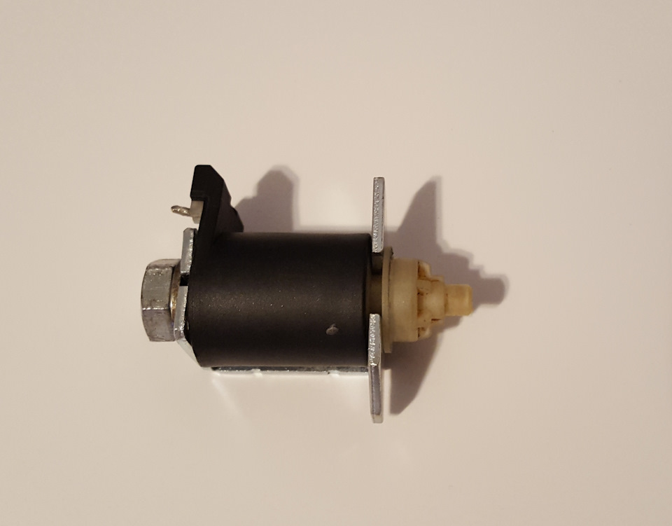

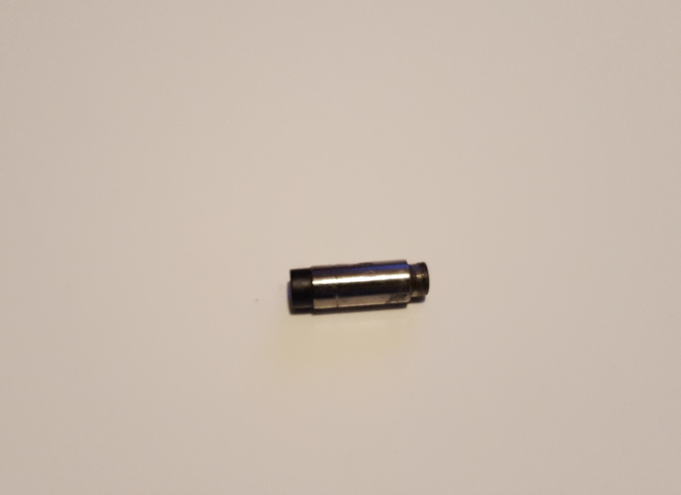

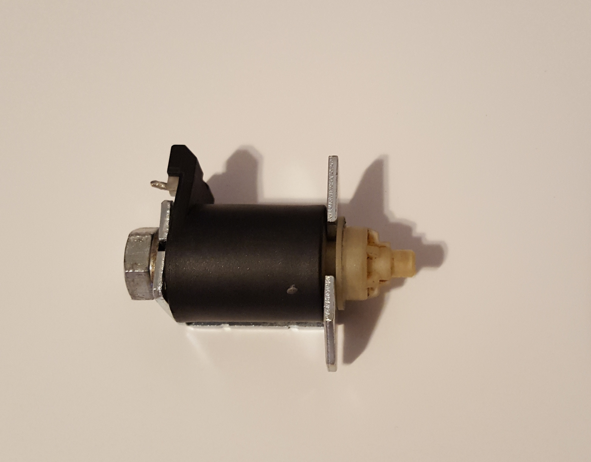

Решил я досконально изучить сей вопрос…представления об устройстве клапанов у меня имеются, снял с машины компрессор…снял не работающий клапан, принёс домой и.

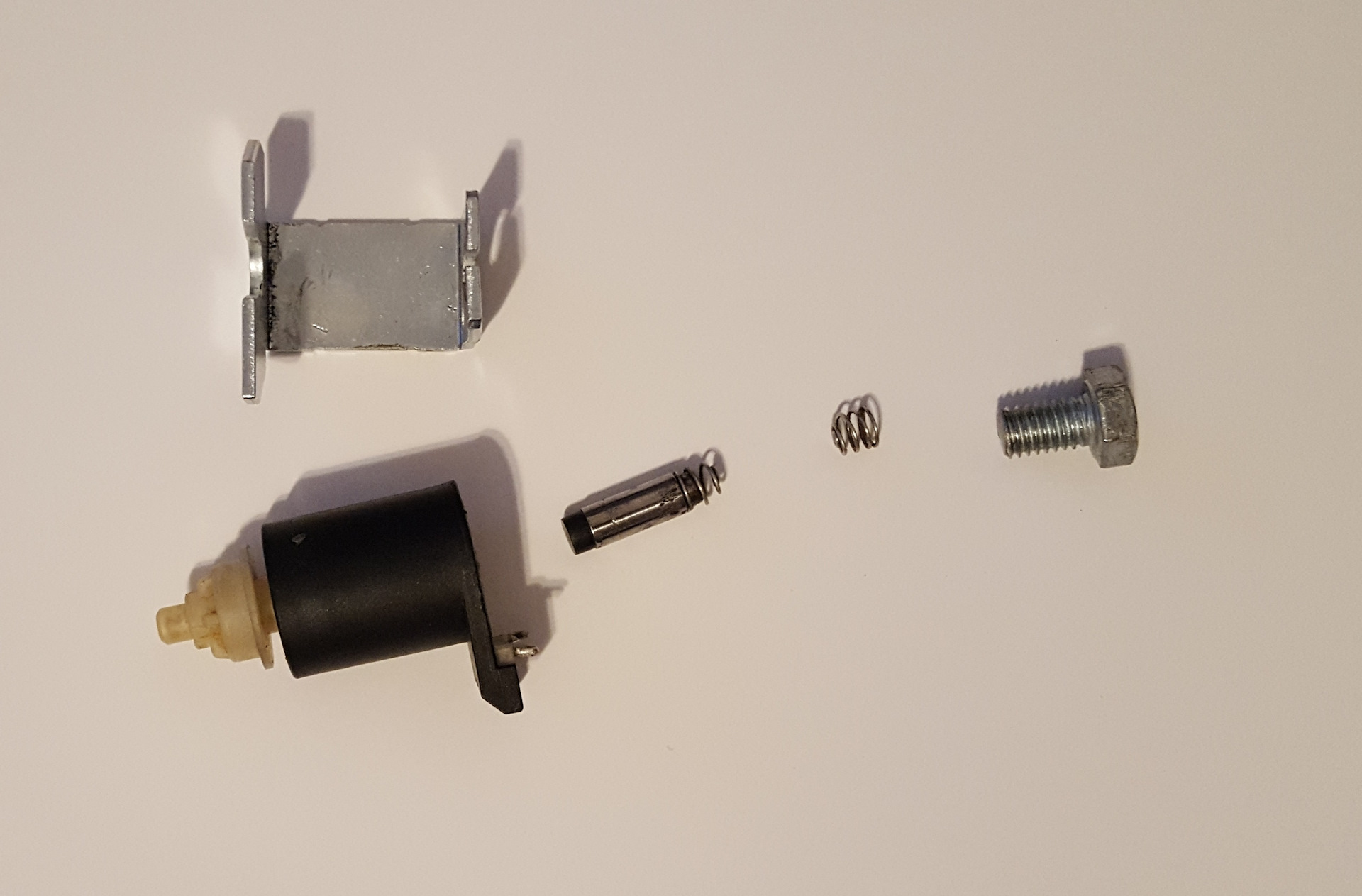

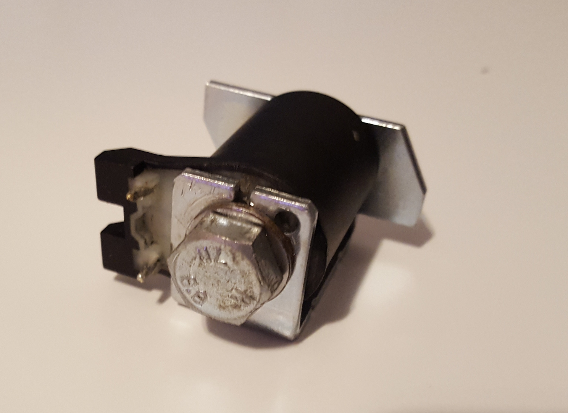

Для ремонта клапана нам понадобится только один короткий болт М8. Этим болтом прекрасно нарезается резьба без использования метчика.

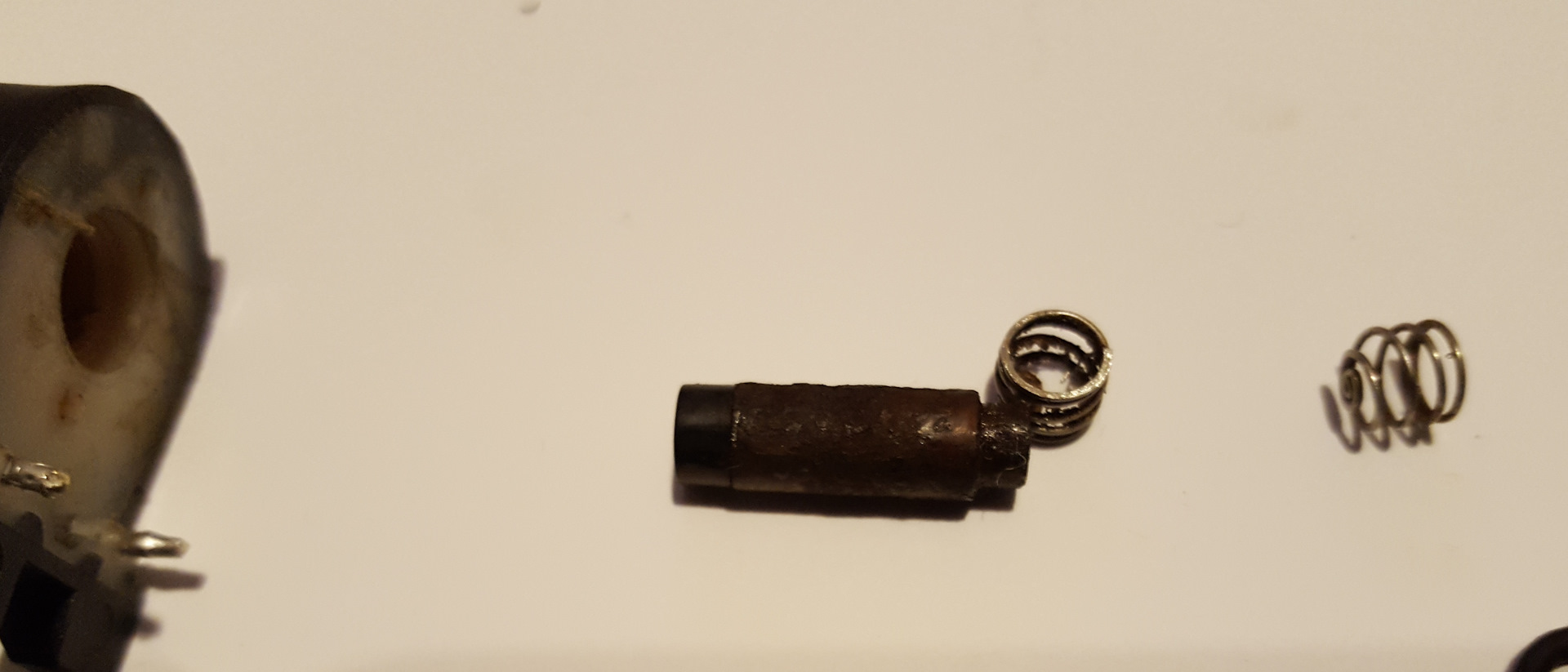

Клапан отказывает только из за ржавчины, её нам и необходимо удалить.
Необходимо извлечь втулку заглушку, я её просто зажал в дрель и немного покрутил, она и поддалась.
Достал внутренности, отполировал и собрал всё обратно. Вместо оригинальной втулки-заглушки я вкрутил болт М8 тем самым превратив клапан в разборный на будущее.
Всё стало прекрасно работать.

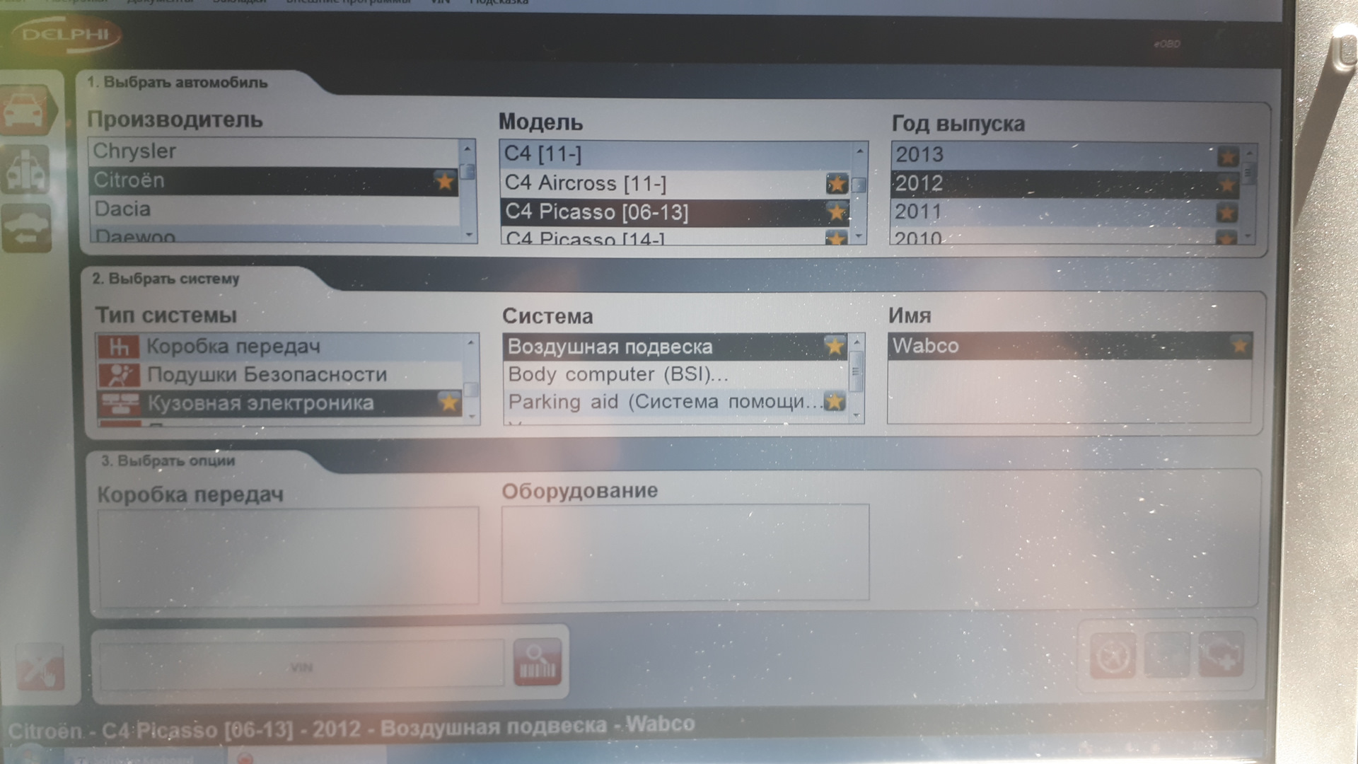

Удалось стереть ошибку сканером делфи, может кому пригодится. Нашёл в делфи Ситроен с подвеской Wabco смотрите фото, прочиталось 4-5 ошибок и все заработало!

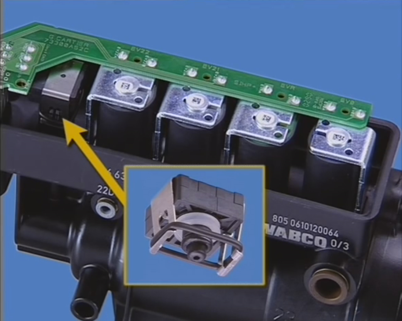

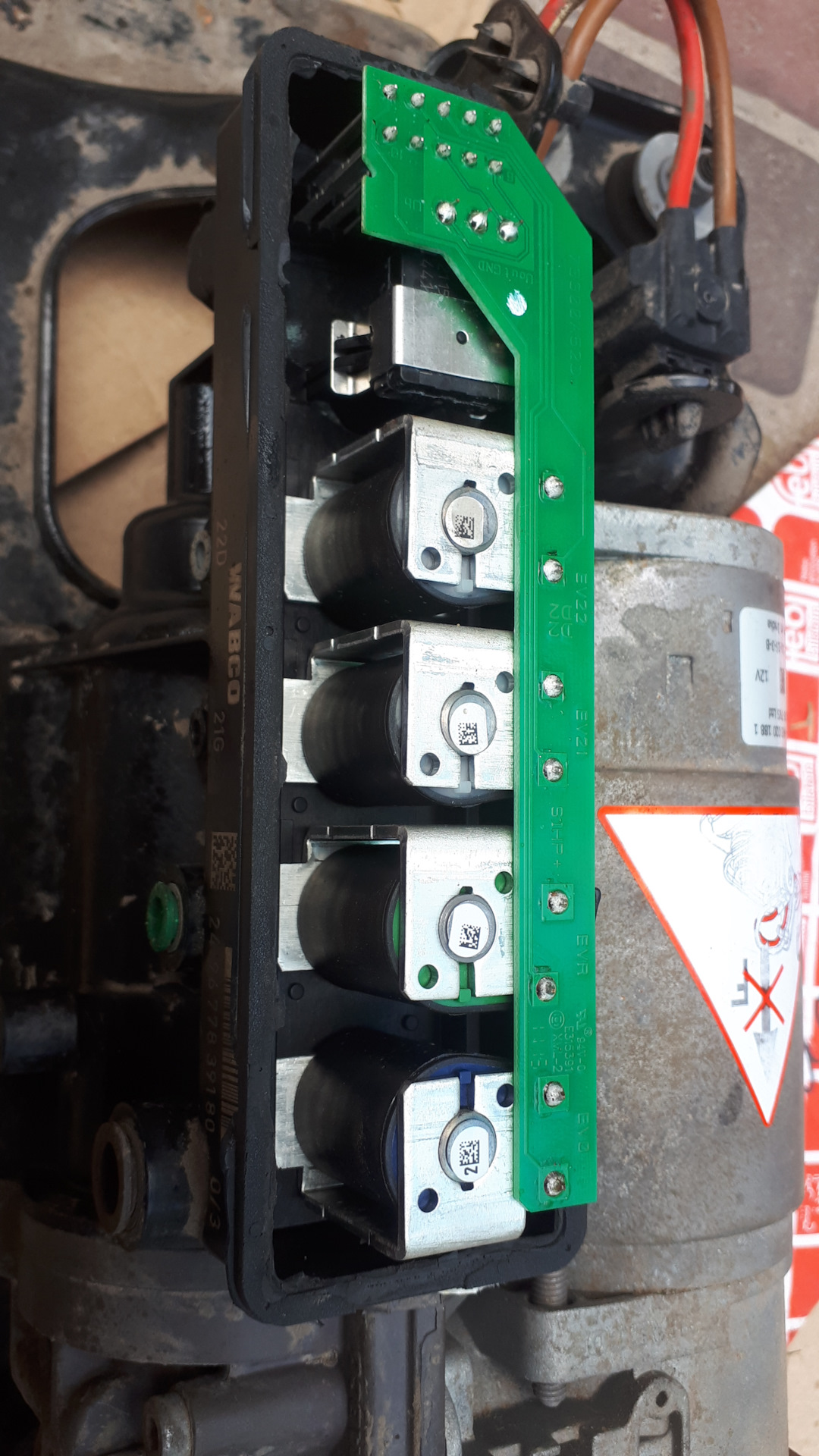

Один только вопрос: как снять нужный клапан с платы? Надо отпаевать все или есть какой-то другой способ?
К сожалению только отпаивать, при чём все. По другому их не повернуть а вытаскиваются они только поворотом.

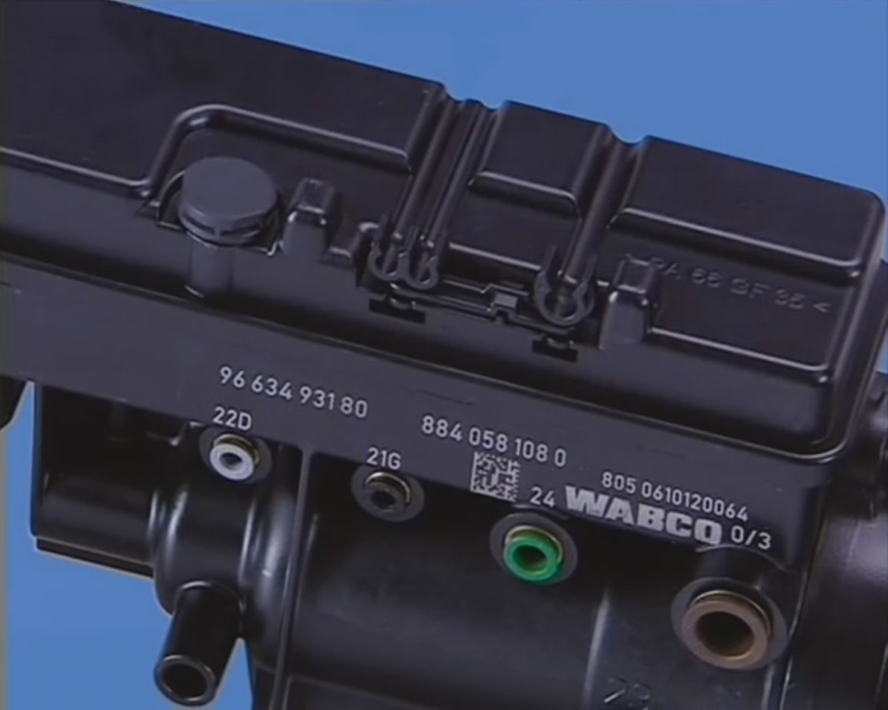

Стрелкой указан не клапан а датчик давления(он есть не у всех)…клапана это те которые 4 штуки(а бывает с 3).
Я понял, просто такой стоп кадр из видео поймал )
А как туда попадает влага, они же под крышкой?
Влага попадает через коричневый самый толстый штуцер(справа на твоём фото) …через этот штуцер засасывается наружный воздух, он проходит через гель осушитель но со временем эти шарики осушителя уже не справляются и воздух туда идёт влажный.
А есть фото всего компрессора в сборе и где на нем/в нем этот клапан?
Вот ведь, думал, что у нас примерно одинаково все в пневме, а похоже, что нет. У меня такого клапана нет по ходу…
есть и у тебя.они под крышкой a.d-cd.net/1b57225s-960.jpg
вот мой как выглядит aerosus.de/media/catalog/…ftfederung-9677839180.jpg А вот твой aerosus.de/media/catalog/…kompressor-9682022980.jpg

aerosus.de/media/catalog/…sso-kompressor-5277e5.jpg отсюда получше видно

Так блок клапанов небось неразборный? Как его открыть? Он не герметичный?
Я то только силика гель заменил, в клапана не лазил, да они и работают у меня нормально вроде.
Открывается крышка легко, там защёлки…подцепил, и потянул вверх.Он герметичный но за счёт обычного герметика. Я когда собирал то старый герметик убрал а новым промазал.
