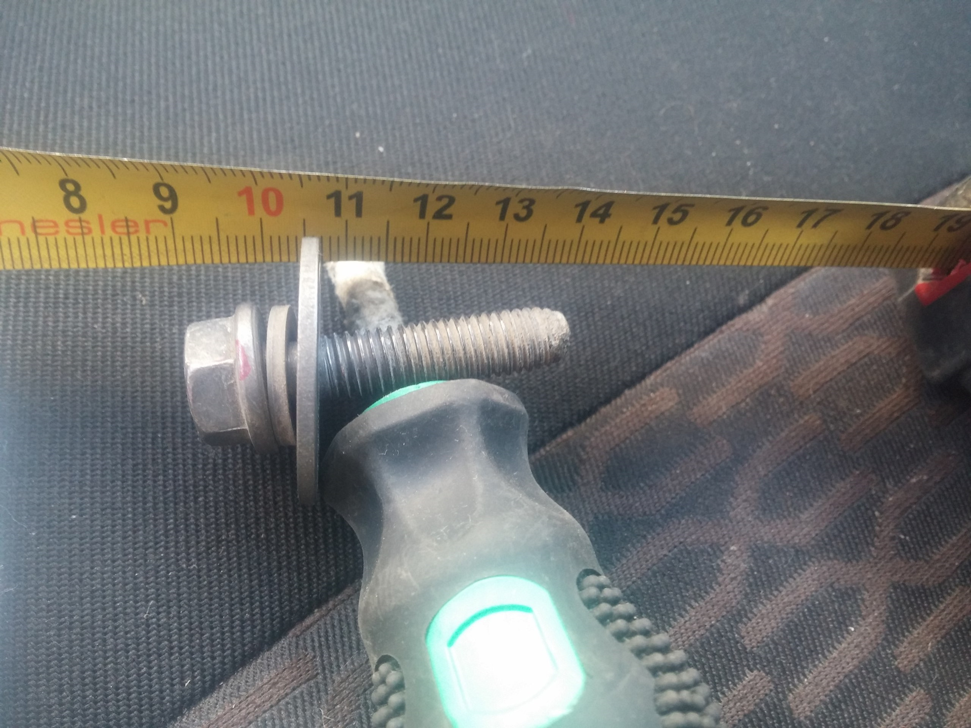

Суть в чем? Рекомендуется заменить штатные болты крепления передних опор длиною 35 мм на болты покороче длиною 25 мм потому как возможно задевание за резиновую прокладку пружины.

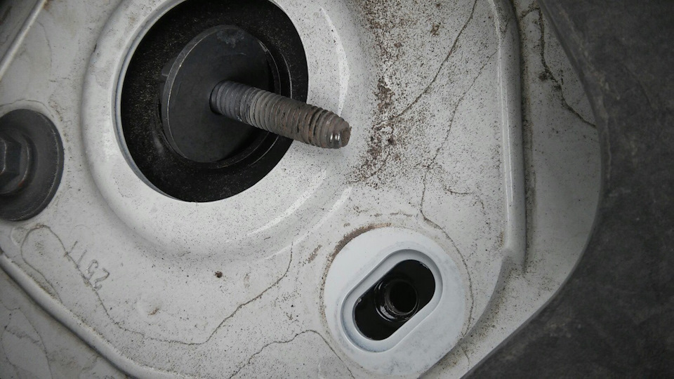

Как прочитал пошел откручивать болты на своей Весте.Собственно вид снизу.
Выкручиваем, меряем.

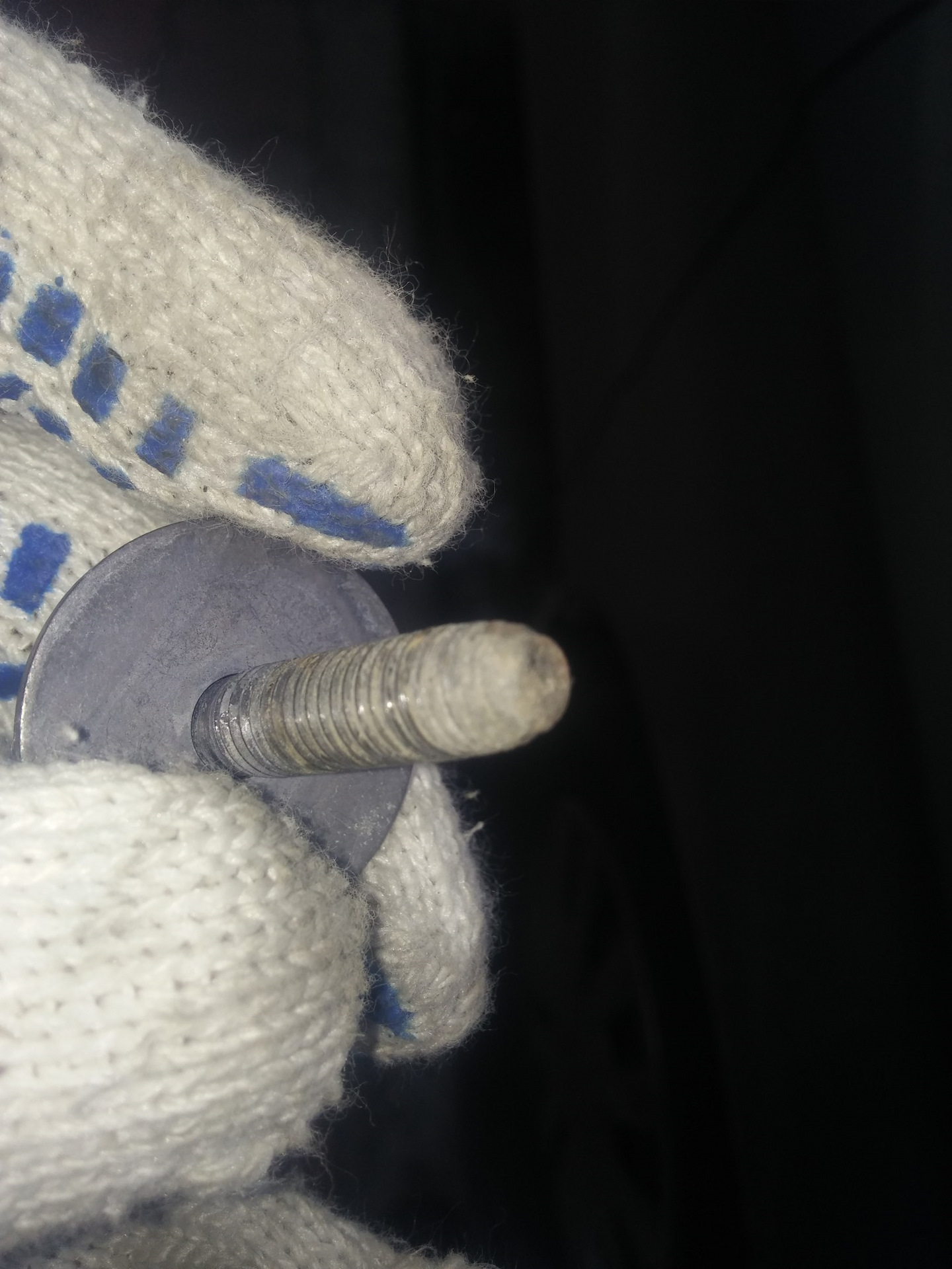

Следов касания не заметно.Выкручиваем остальные.А вот и сточенный, но заросший грязью за 70 ткм.

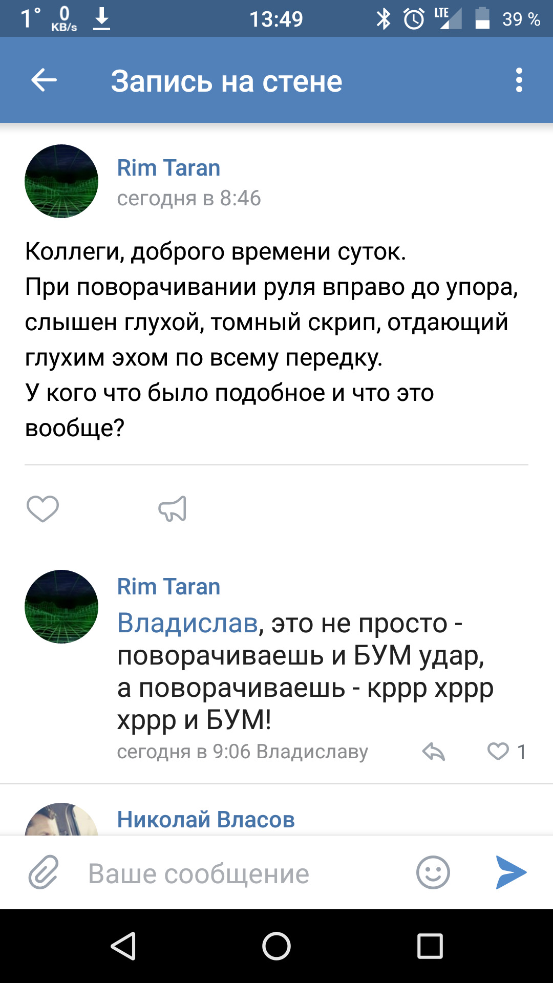

и тут вспоминаю что на новой машине при повороте руля были посторонние звуки справа в опоре откуда как раз родом этот болт.

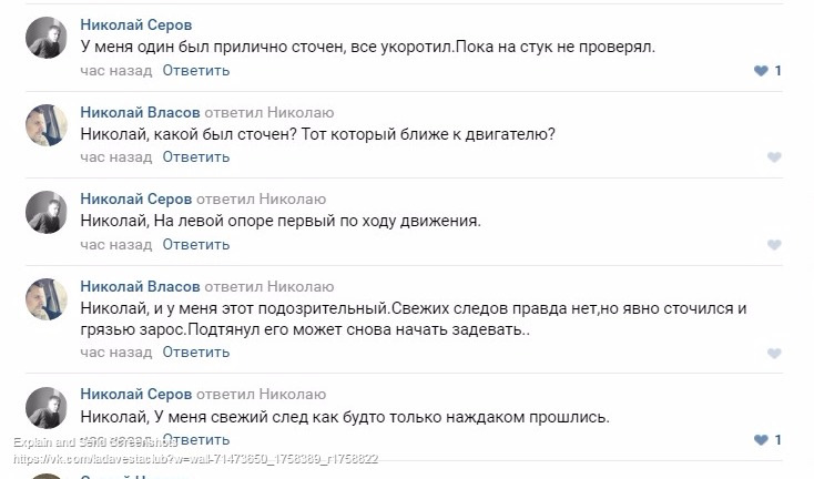

Уже есть как минимум один случай обнаружения болта со свежими следами истирания как будто по болту наждаком прошлись.
Так что господа Вестоводы проверьте свои болтики.Дело нехитрое выкручиваете по одному и смотрите, при необходимости укорачиваете.

владельцы седанов и кроссов посмотрите у кого сколько шайб под шляпкой болта, отпишитесь. мне ранее на седанах попадались с тремя, сейчас на фото кроссов вижу две. спасибо.

Выкрутил болты, резьба целая на всех(
Вот свеженький
