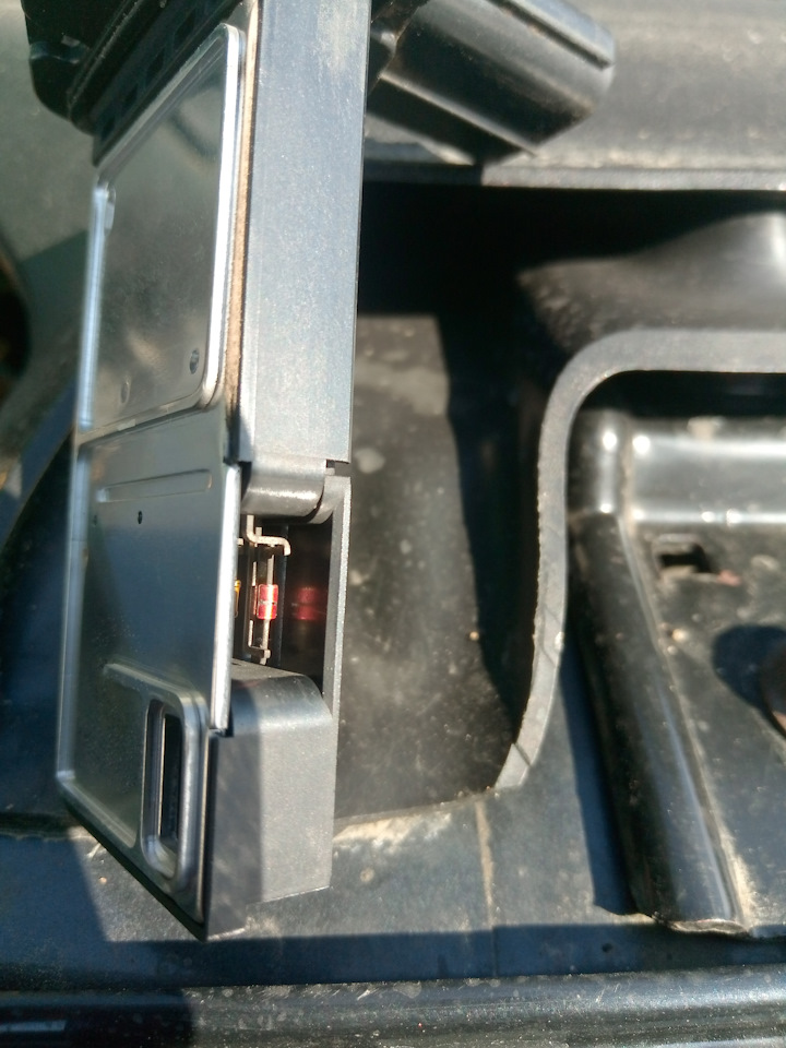

Многие читатели знают, что у меня непонятное проседание оборотов и небольшая вибрация на горячую в режиме Д. Кто то грешил на ВУТ, кто то на МАФ, кто то подсос воздуха… исхожу по методу исключения. Вчера был проверен ВУТ и клапан идущий к ВУТ. Все хорошо с ними. Далее искал возможные подсосы воздуха. Ничего не нашел. Соединения все прочные. Хомуты затянуты. Воздушный фильтр новый (менялся недавно.
Сегодня решил помыть МАФ, т.к. визуально он был грязноват (на фото видно)! благо имелся на работе спирт. Замочил я ответную часть датчика в спирт. Отмокал он там часа 3. Периодически я болтал его там, дабы улучшить процесс очистки). И что вы думаете? Теперь обе спирали на вид чистые как новые! поставил на машину, прогрелась, все работает нормально. Буду дальше наблюдать и тестировать… кстати ХХ стал стабильнее! надо поездить день два что бы понять, помогла ли процедура очистки. Наблюдаем дальше😀. Всем добра и пряников👋👋👋

Я свой сегодня достал, он идеально чистый, как новый.
Эт хорошо, чем чище, тем точнее показания он дает👍
Pachazmej
со всех сторон посмотрел?
Со всех. Во все дырочки фонариком посветил))) но, на всякий случай, побрызгать специальным очистителем)

После чистки МАФа как ни странно ХХ стал чуточку стабильнее и приемистость машины немного, но улучшилась… наблюдаем дальше!!!

я на фото увидел грязный маф. где фото помытого мафа?
Ща будет

Разница очевидна!
так в бж надо кидать фото а не в комменты я так маф мыл еще 4 года назад и кстати это не панацея если элемент теряет свою проводимость то маф будет врать в любом случае

Как показывает практика, помывка не дает особого толка. Вот тебе замена на всякий случай. Toyota артикул: 2220475030. Это тот же 22680-AA360 но дешевле в два раза.
Я карбклиннром продул и просушил заняло 5 минут, итог пропали ошибки по смеси и авто поехало куда интерестней на низах
Насчет поехала с низов, вечером попробую после работы😀. А карбклинера небыло под рукой. За то был спирт😂. Им и воспользовался. Тоже очень хорошо отмывает. В карбклинере тожо основа спирты. За то этот минздрав рекомендовал✊
