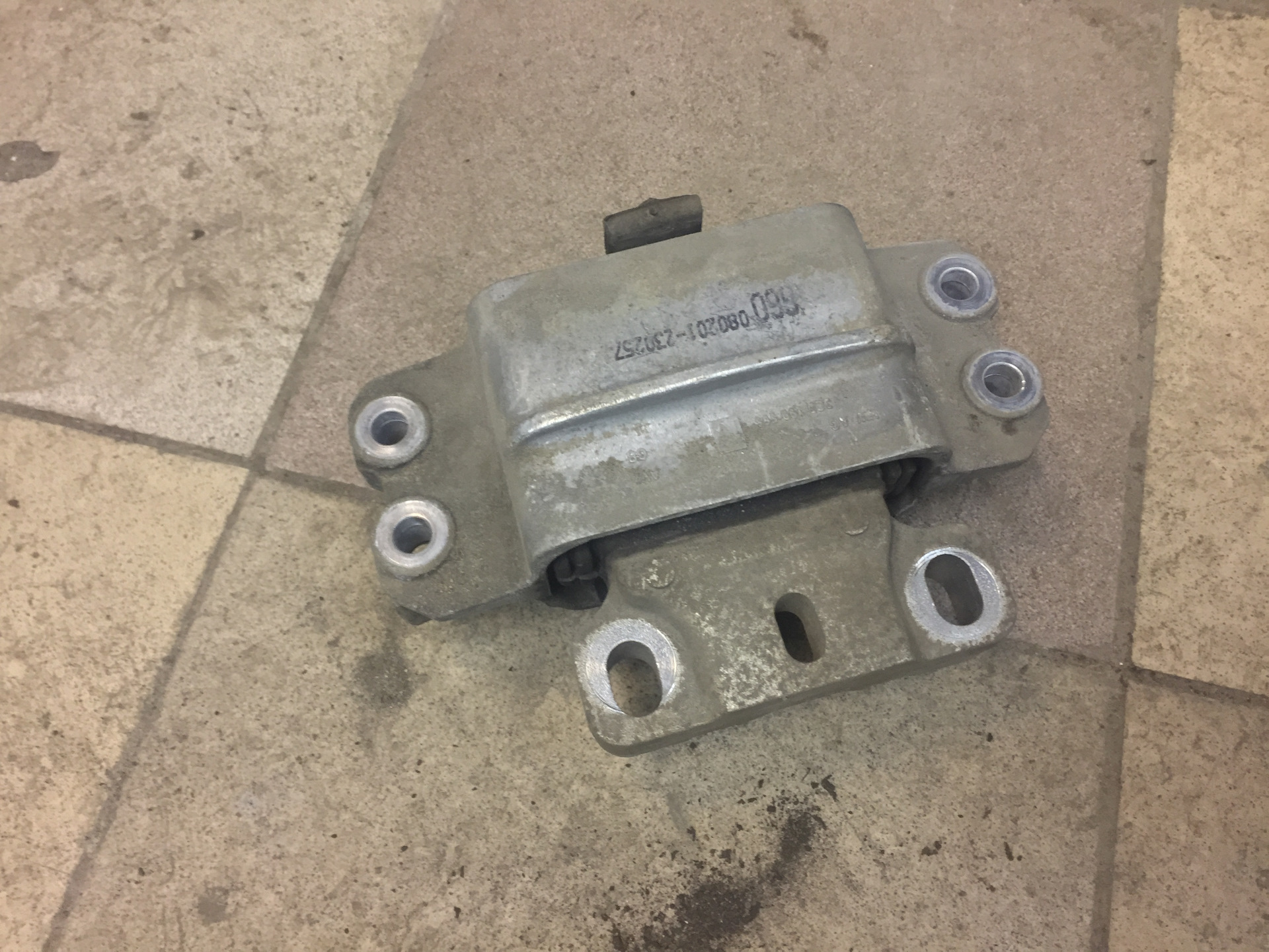

• подушка оригинальная 3C0199555N

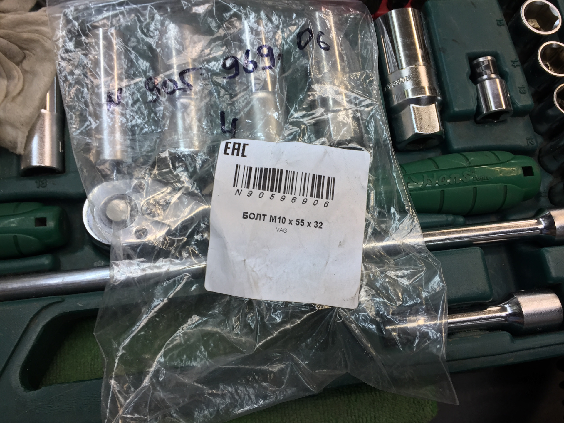

• болты крепления к кузову N90596906

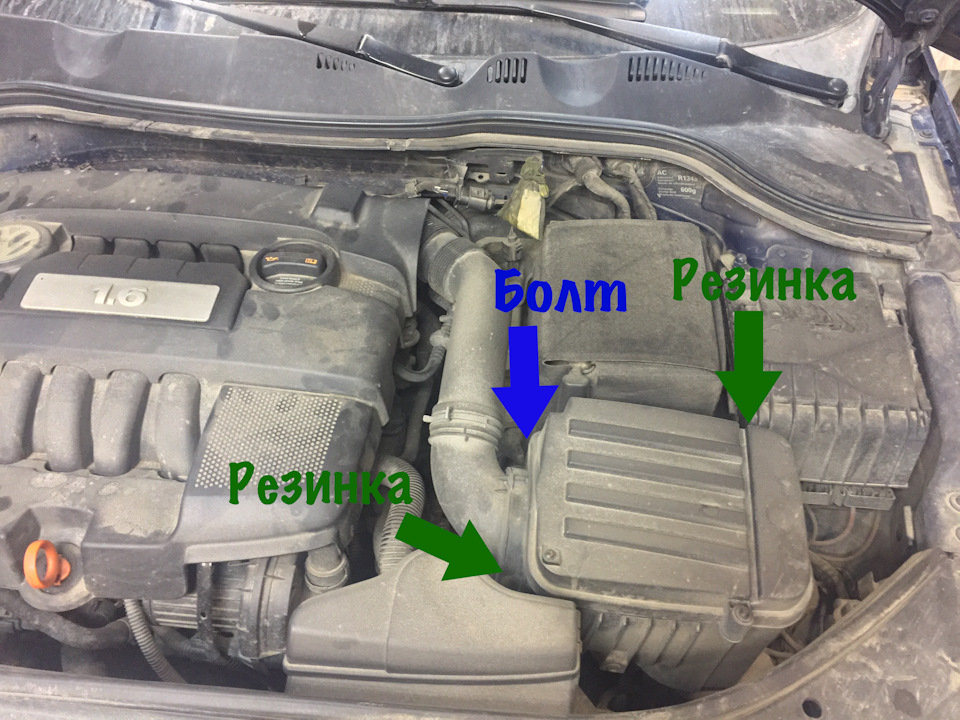

И так, для того что бы поменять подушку необходимо: снять воздушный фильтр, АКБ, площадку АКБ и для удобства открутить один провод от монтажного блока.
Для того что бы снять воздушный фильтр надо открутить болтик крепления короба фильтра, хомут впускного патрубка и аккуратно снять короб с фиксирующих резинок.

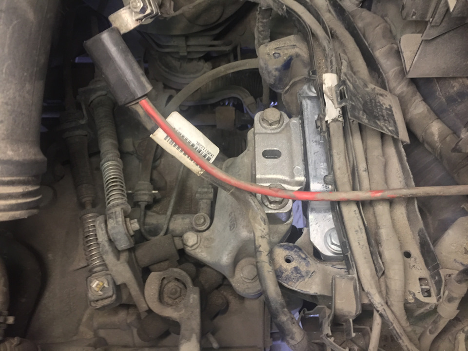

После того как все сняли перед нами открывается вид на подушку, который прикрыт всего лишь кабельтрассой, которую отщелкнув фиксаторы спокойно отводим в сторону и болты подушки готовы к откручиванию.

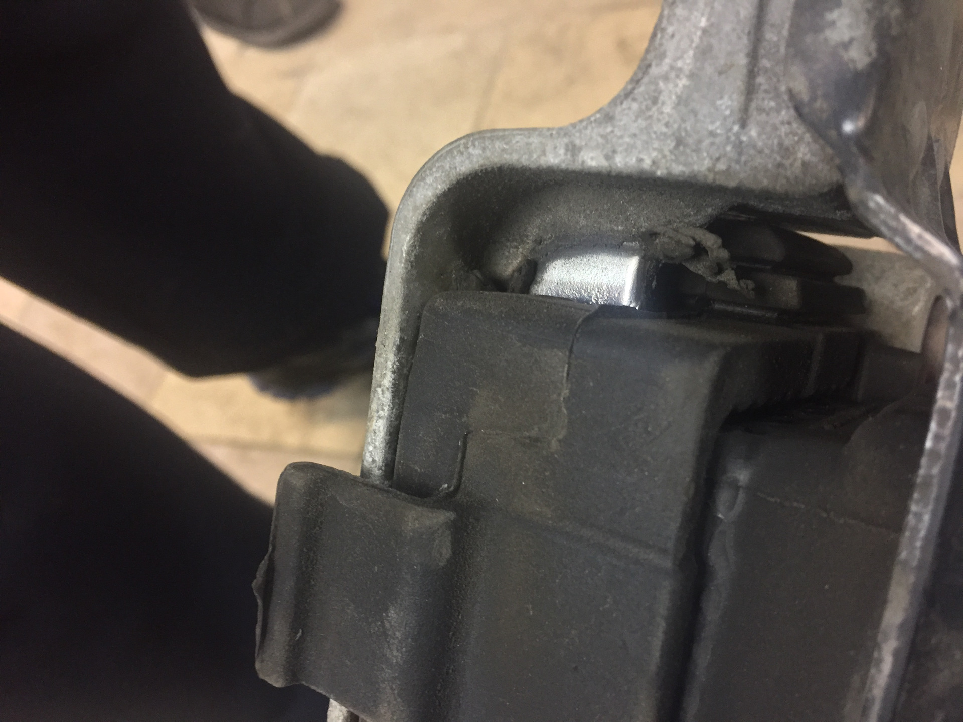

Затем лезем под авто, снимаем защиту и поддомкрачиваем коробку до того часть подушки не займет ровное горизонтальное положение. После этого откручиваем болты крепления к кпп их 2 штуки, а затем 4 болта крепления к кузову.

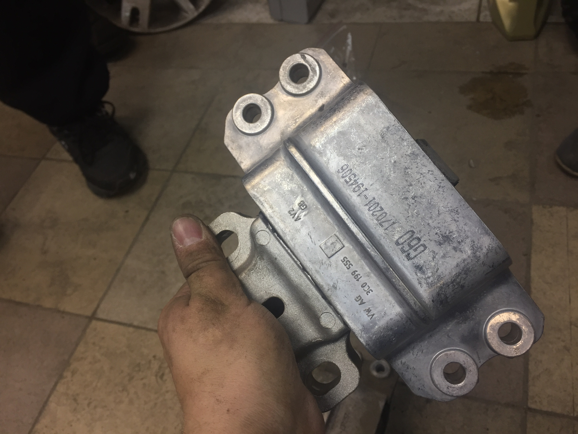

Вынимаем старую подушку, осмотриваем, болтается она очень сильно, ну этого слндовало ожидать за 165 тысяч километров))).

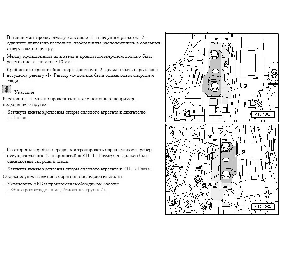

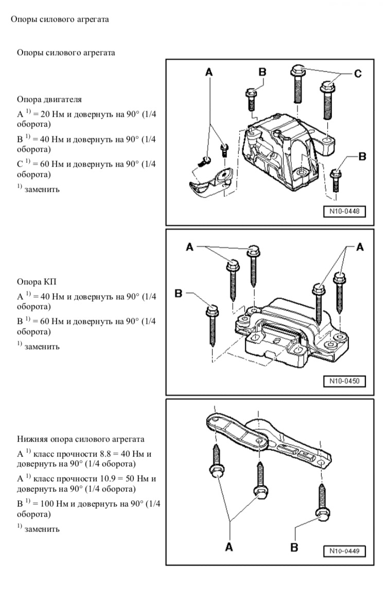

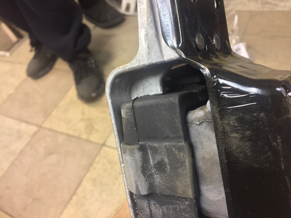

Ставим новую на место и сначала крепим ее к кузову 4 новыми болтами. Затем двигая кпп с мотором выставляем и закрепляем подвижную часть подушки согласно мануалу.
