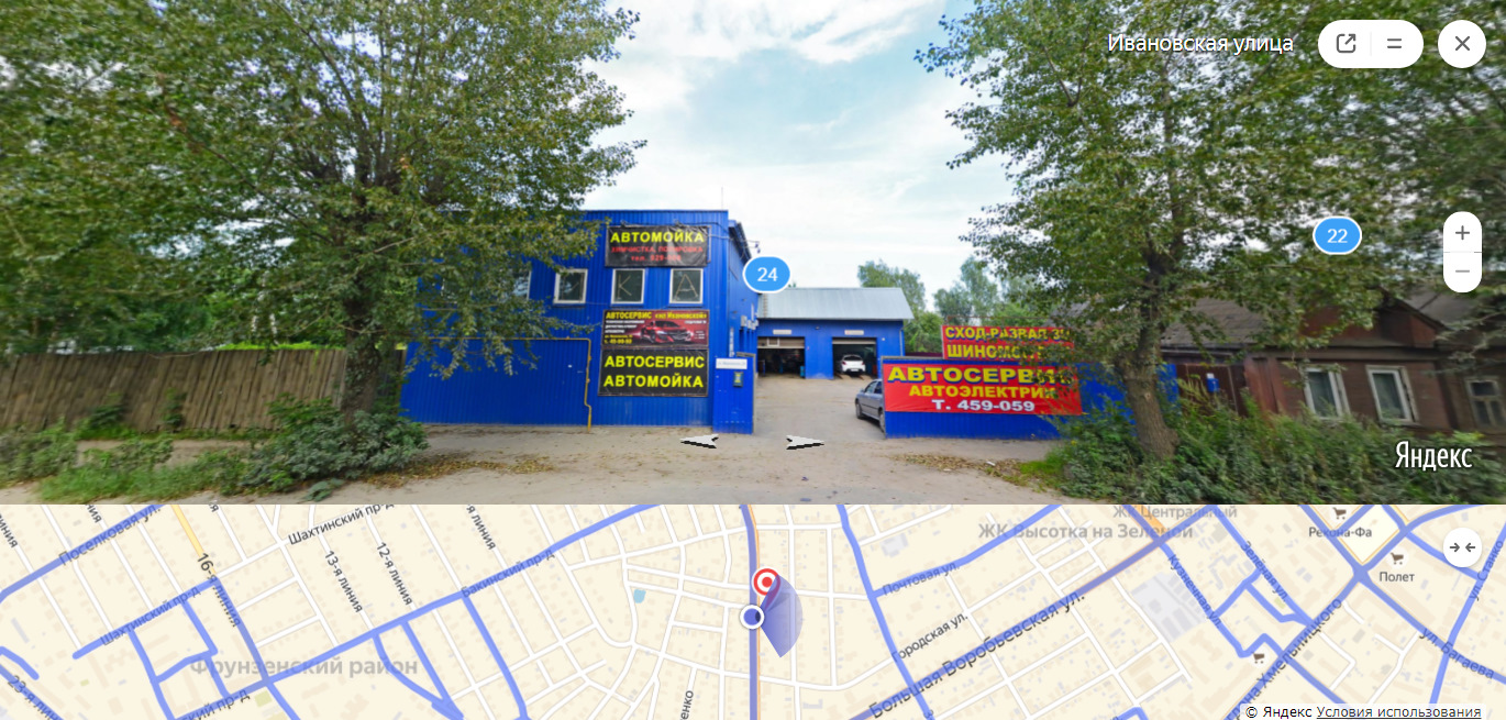

это где такой подьемник ?
В сервисе, причем у него ещё кроме платформы общей есть платформа, которая поднимает за пороги.
Да я понимаю что в сервисе, в каком ?
Адрес и название?!
Ога .
Blue Fisch на Ивановской
О, теперь знаю .
А то приеду в Иваново, а кинуться не знаю куда )
