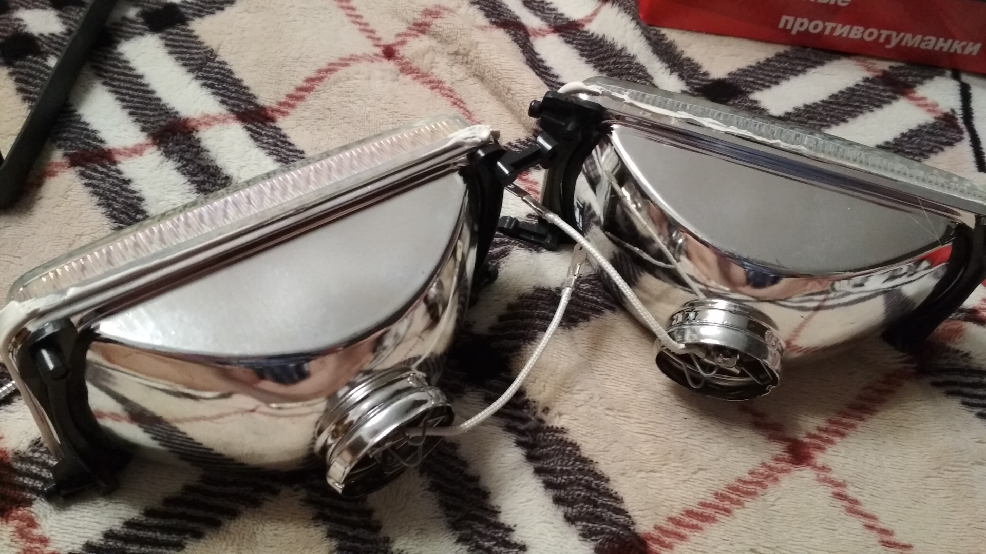

В прошлой записи я описывал свои покупки. А сегодня решил остановиться на ПТФ (ПТФ Китай).

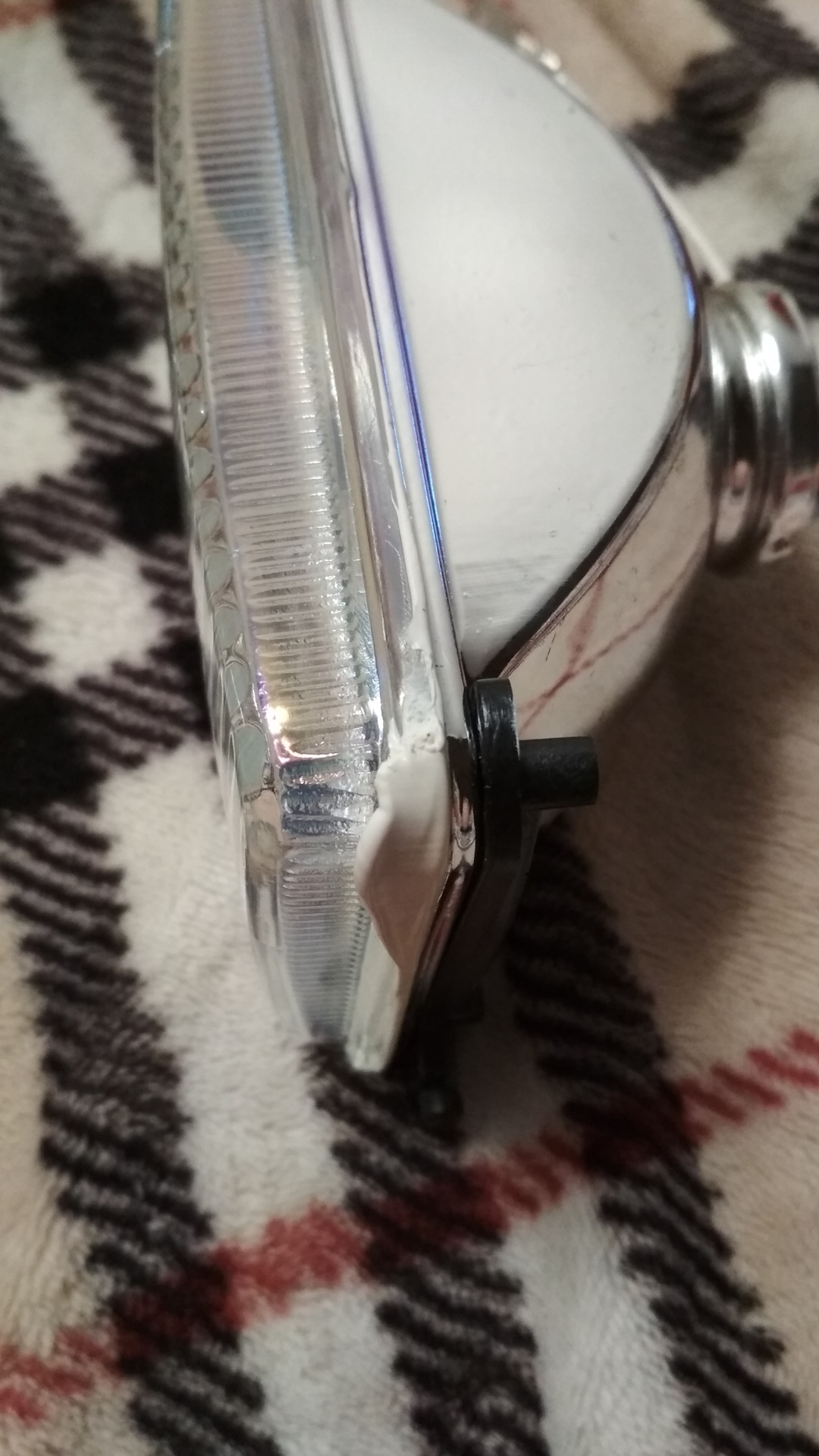

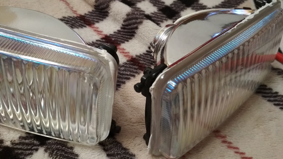

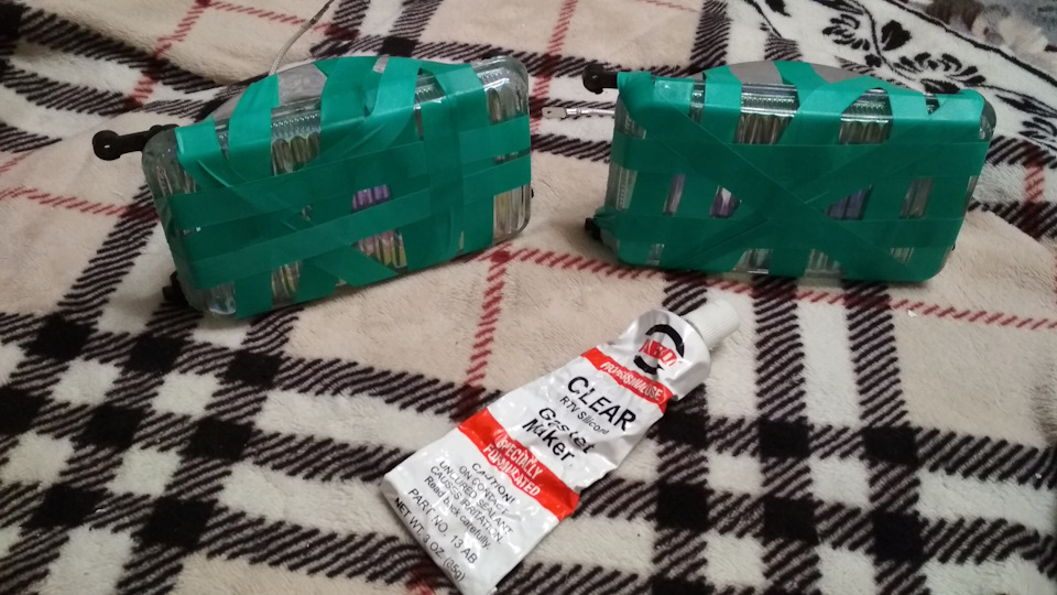

Ну ничего, повозившись с ними пару десяток минут, все это дело разобрал. Герметик уже был, фирмы ABRO (прозрачный). При покупки я сразу и рассчитывал их разобрать и убрать весь старый герметик, и заново загерметизировать все. Думаю что это правильное решение, просто не хотелось бы через пару месяцев наблюдать запотевшее стекло или вообще на половину наполненной фары. Потратил на все это около часа без спешки (боясь конечно за стекло, когда разбирал. Она все таки такое хрупкое)

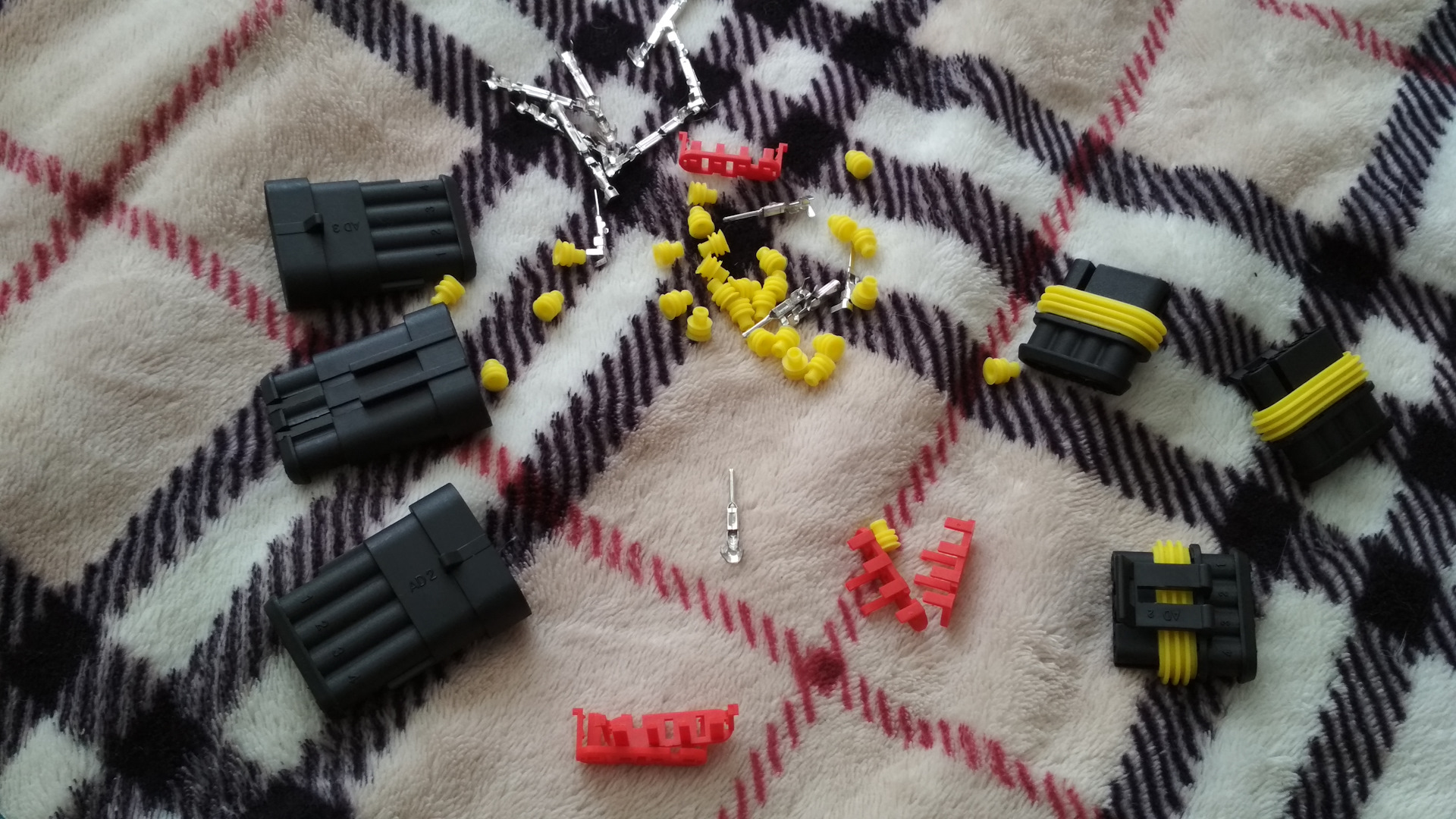

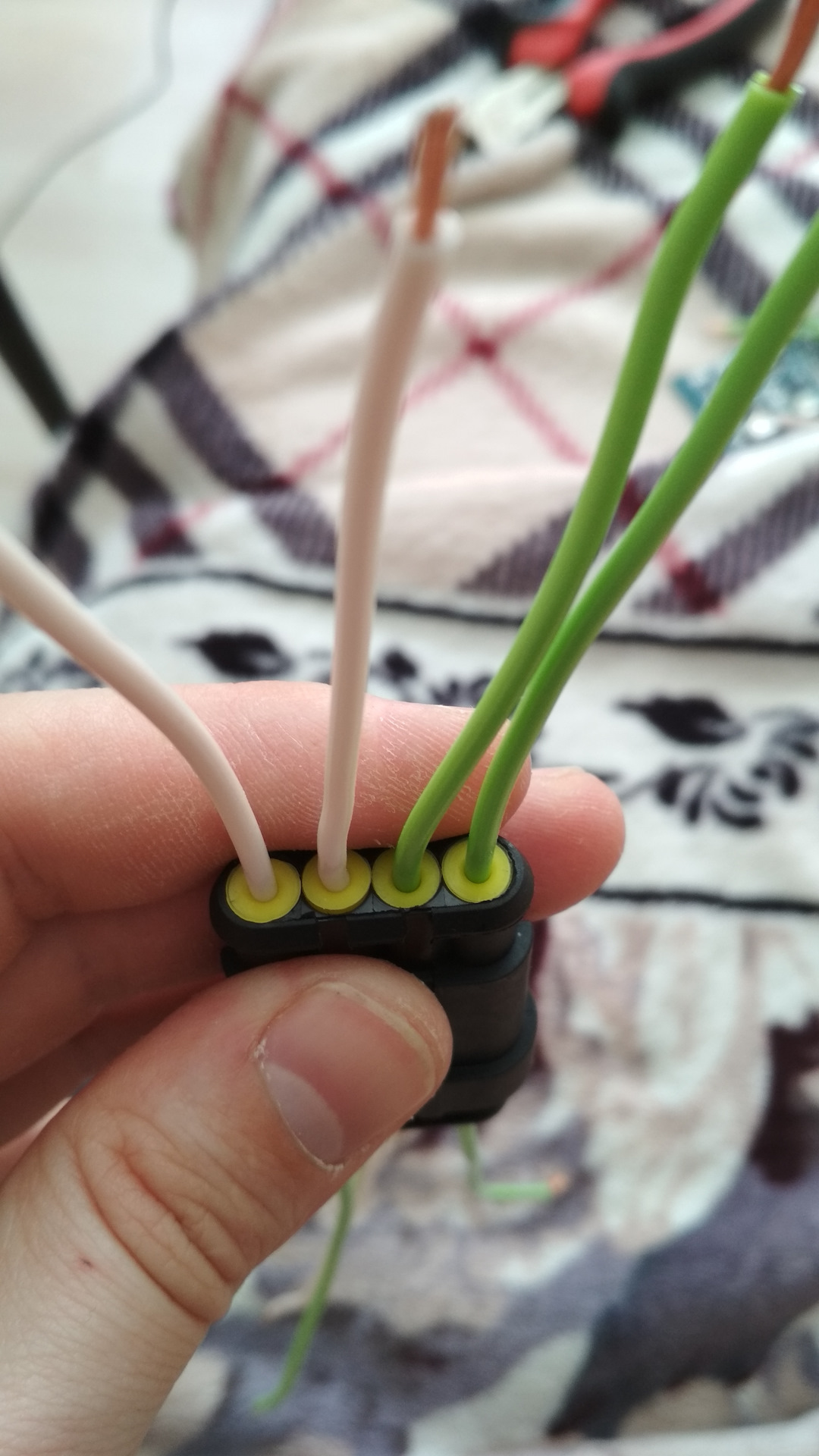

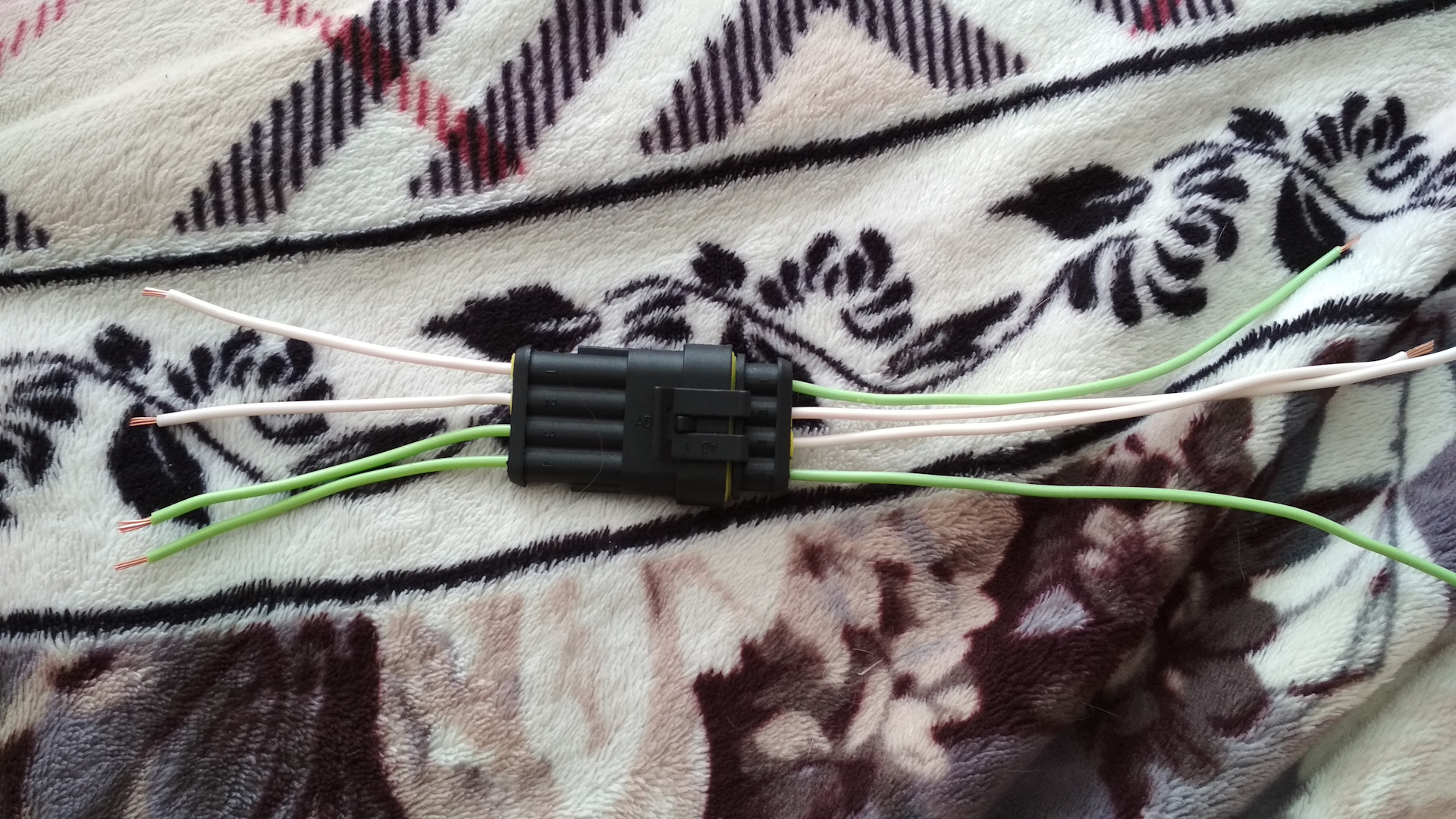

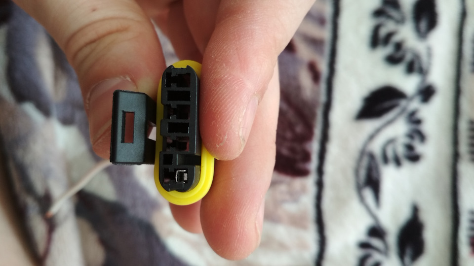

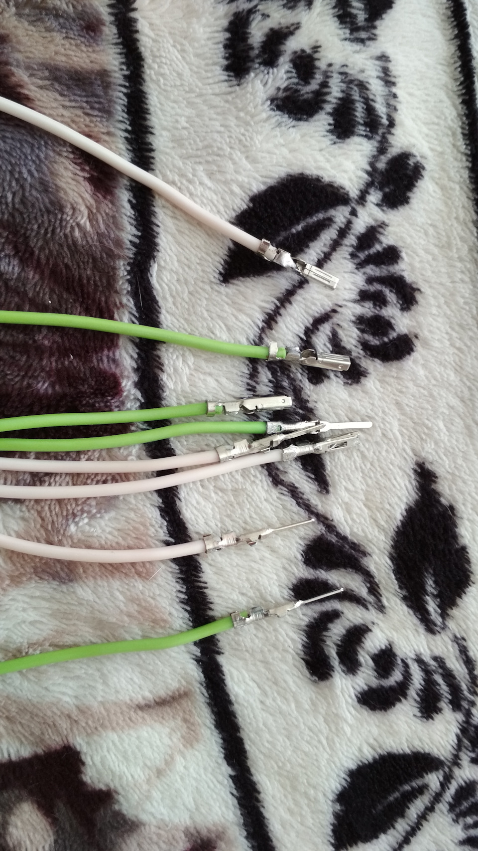

Давно были приобретены в Китае водонепроницаемые штекеры. Комплектом 5 шт. За чем? Каждый владелец 2115, 2114, 2113 знает как горит сзади плата заднего фонаря. Тема уже заезженная.
По мимо штекеров были приобретены там же двухконтактные патроны (у себя в городе я не нашел).
Чтоб долго не искать, вот запись, но все это дело в авто я соединял винтовыми клеммниками. Спустя 4 месяца не разу не возникала данная болезнь, как перегоревшая лампочка, все стабильно работает.
Но с клеммниками не хочется ездить, хочется аккуратности в машине. И поэтому и были приобретены водонепроницаемые штекеры.
Вот они красавцы.

Тоже туманки покупал китай стекла снимал и промазывал ато герметика вообще небыло почти
Все правильно сделал. Они хоть дольше прослужат. А ещё обратную сторону ПТФ думаю помазать мовилем, чтоб вообще в край не расыпалась.
