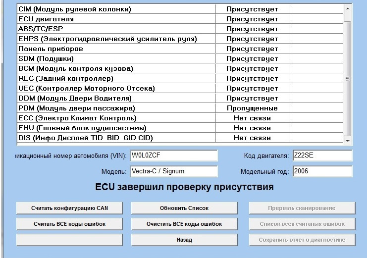

— компьютер не видит ЭБУ, блоков АБС, ЕСП, ЭГУРа, иммобилайзера и много чего (кроме некоторых блоков, см. фото);

в опкоме видно какой блок и отсутствие связи
ну вот у меня не видит 2,3,4 пункт. остальное можно просмотреть

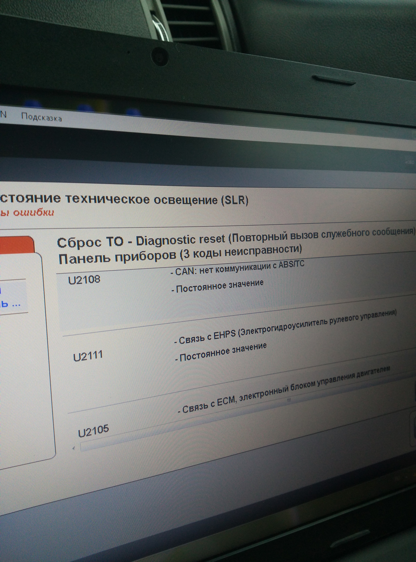

Ошибки категории U это вспомогательные блоки.
снял гидрач, также буду смотреть фишки. Ошибки показывает только в разделе "панель приборов".

пути загорелась лампочка на аккумулятор.заглушил машину и при повторном запуске она больше не завелась…насос работает…ставил другой аккумулятор, все равно безрезультатно…с толкача так же никаких продвижений нет.попытался подключить компьютер и считать ошибки, но нет связи с двигателем…ставил други мозги, тоже ничего…не подскажешь причину?
я так понимаю все ошибки с панели приборов
что за программа и может ли она показать связь с каждым блоком. если показывает смотри с каким блоком нет связи
программа и сканер delphi, связь должна показывать. На фото видно с какими блоками не показывает
