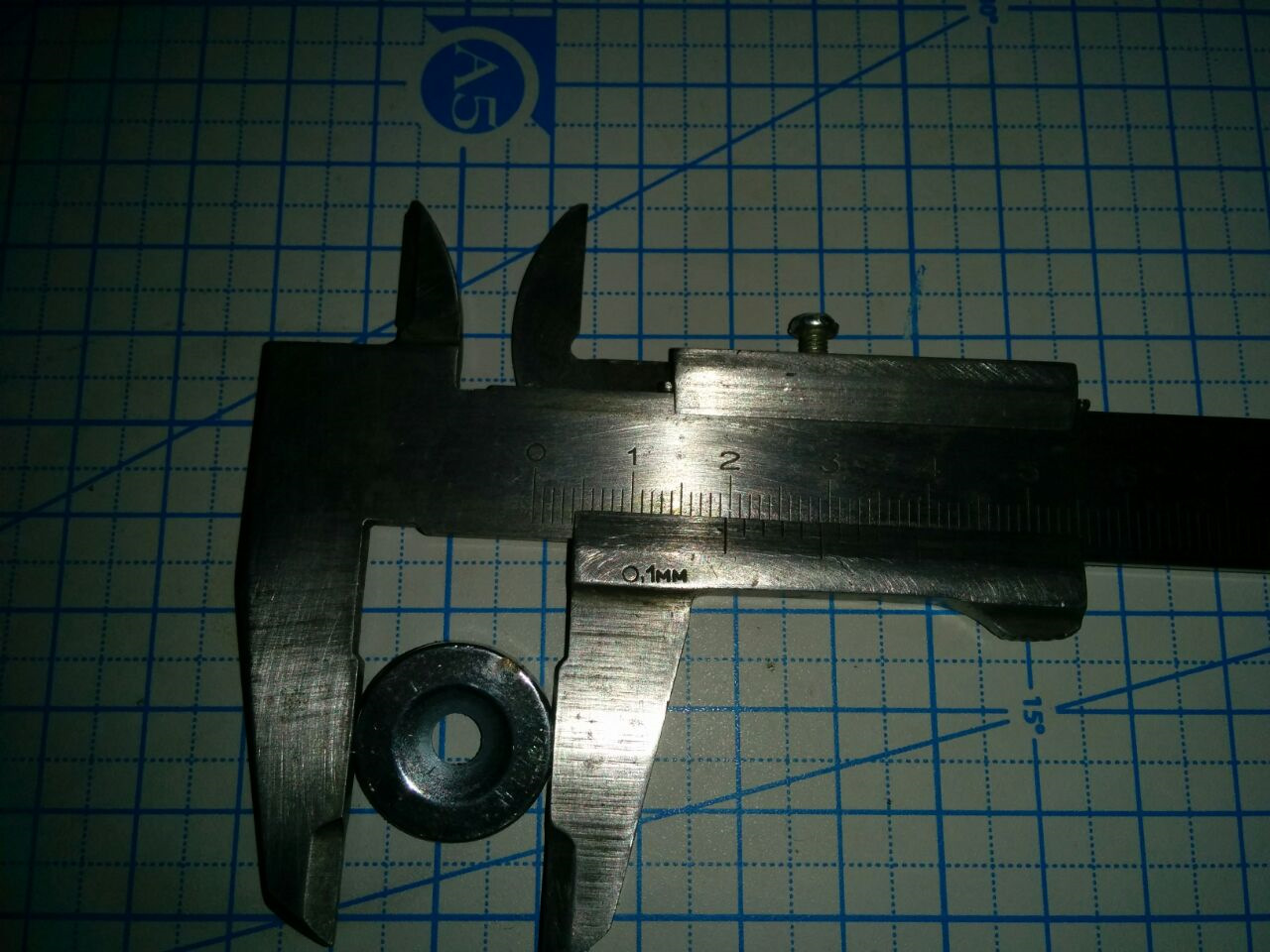

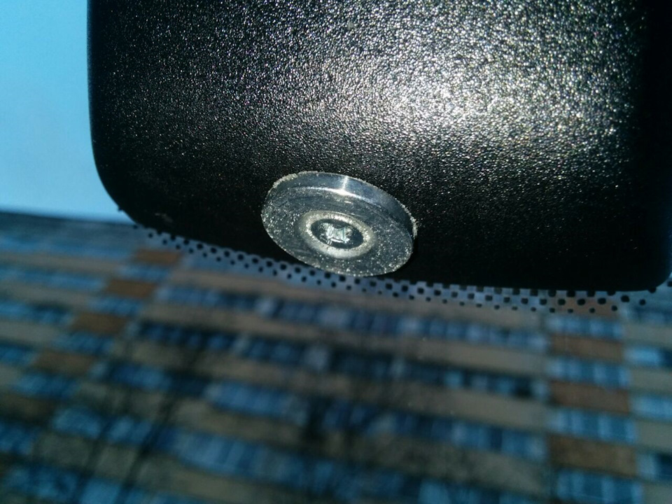

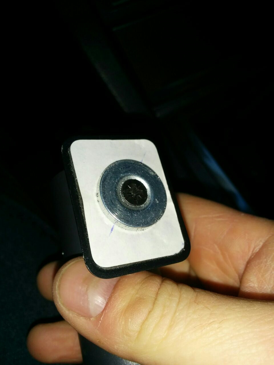

Поставил регистратор от xiaomi. В комплекте идёт крепление, которое клеется на 3М скотч и его нельзя быстро снять.
Заколхозил вариант крепления на магнитах. Видео ниже.

А я ничего не прятал и сделал на магнитах. Теперь может вращаться хоть на 360" . У меня отломилось родное крепление, пришлось колхозить, но вышло крепче заводского и самое . И самое главное это крепление продается на каждом шагу за 50 рублей. Кому интересно вот ссылочка www.drive2.ru/b/536220277068006276/

При проезде неровностей не отваливался ?

Даже если по сельским ухабам скакать ничего не отваливается и не сбивается.

А крепиил на саморезы? Или с обратной стороны гайку наворачивал?
На крышке датчика света гайка с обратной стороны. На крепеже регика саморез небольшой. Саморез лучше вворачивать в отверстие, сделанное сверлом ~1-1.5мм
