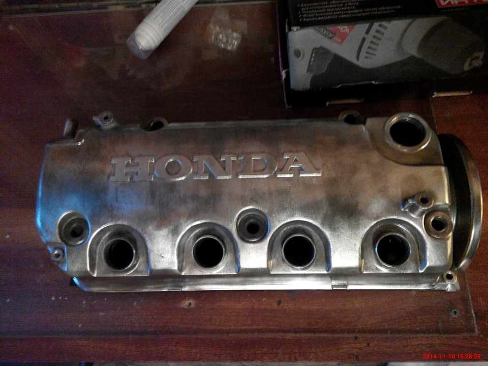

Вчера выдался долгожданный выходной и сделав все дела, поехал отдыхать и разбираться с гбц.
Берем пивас, набор щеток с насадками на дрель, грунт, краску и вперед…)

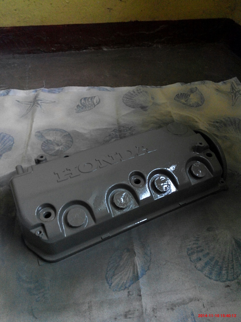

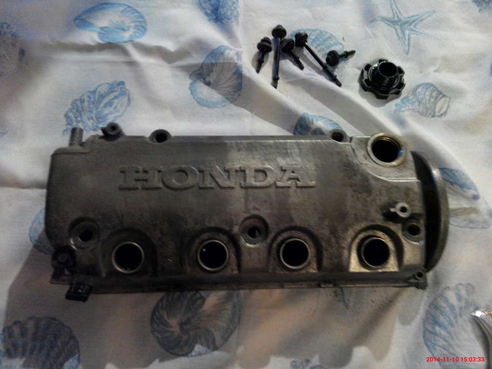

Для начала занялся клапанной крышкой.
щетка, рель, оооп
ну и грунтуем это дело
И откладываем пока крышку, пусть отдыхает и сушится)

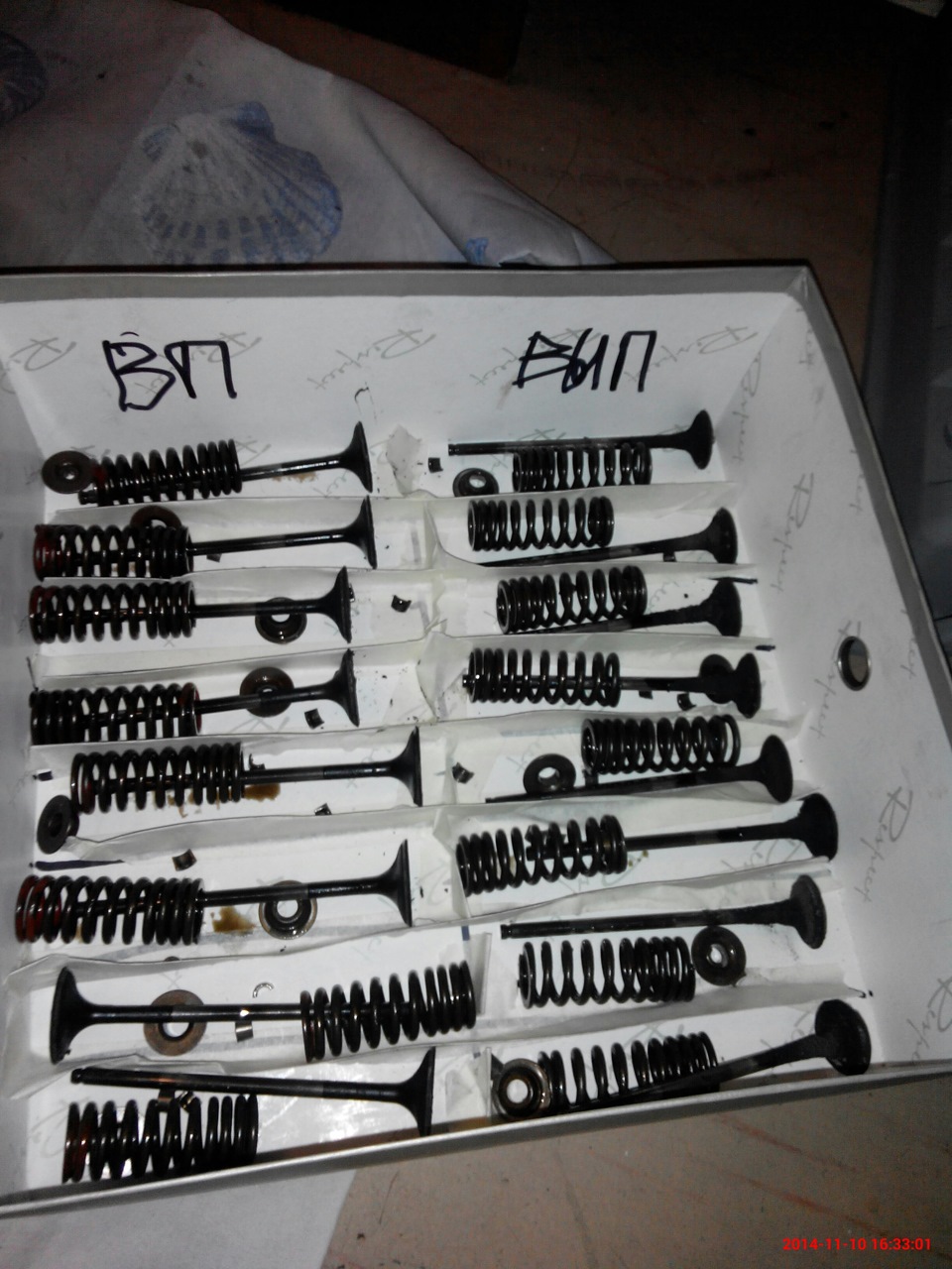

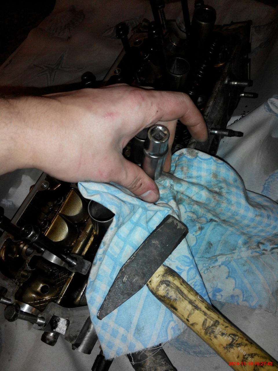

Далее беремся за клапана, так как сразу было видно что нагара на них солидно, решено было все разбирать, чистить клапана, заодно поменять колпачки. Тк спец инструмента у меня не было, воспользовался методом, найденом на ej9.ru, накрываем сверху тканью, чтобы сухари не разлетелись, сверху головку подходящюю и сверху молотком бац!
Все снялось довольно быстра и без особых проблем.

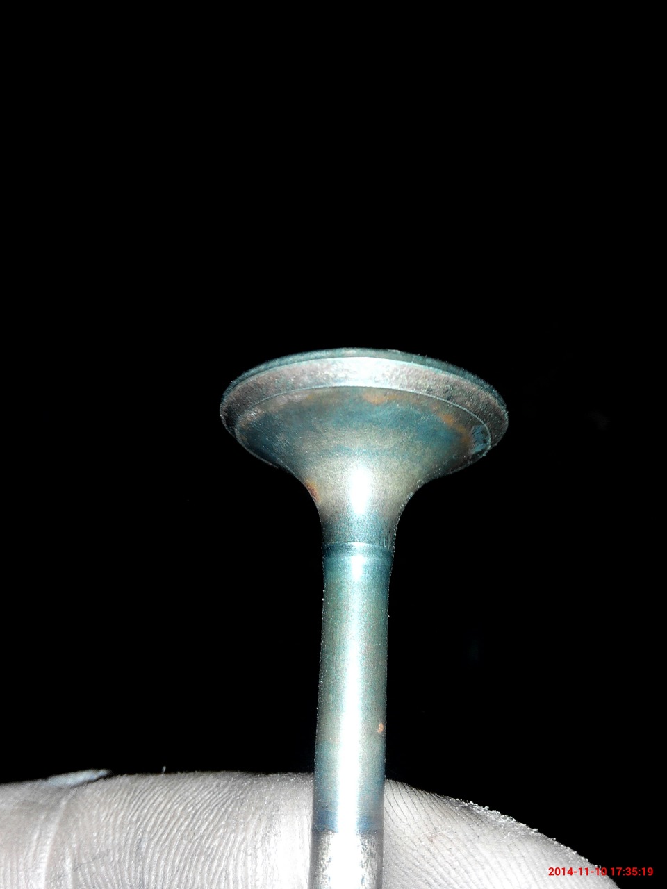

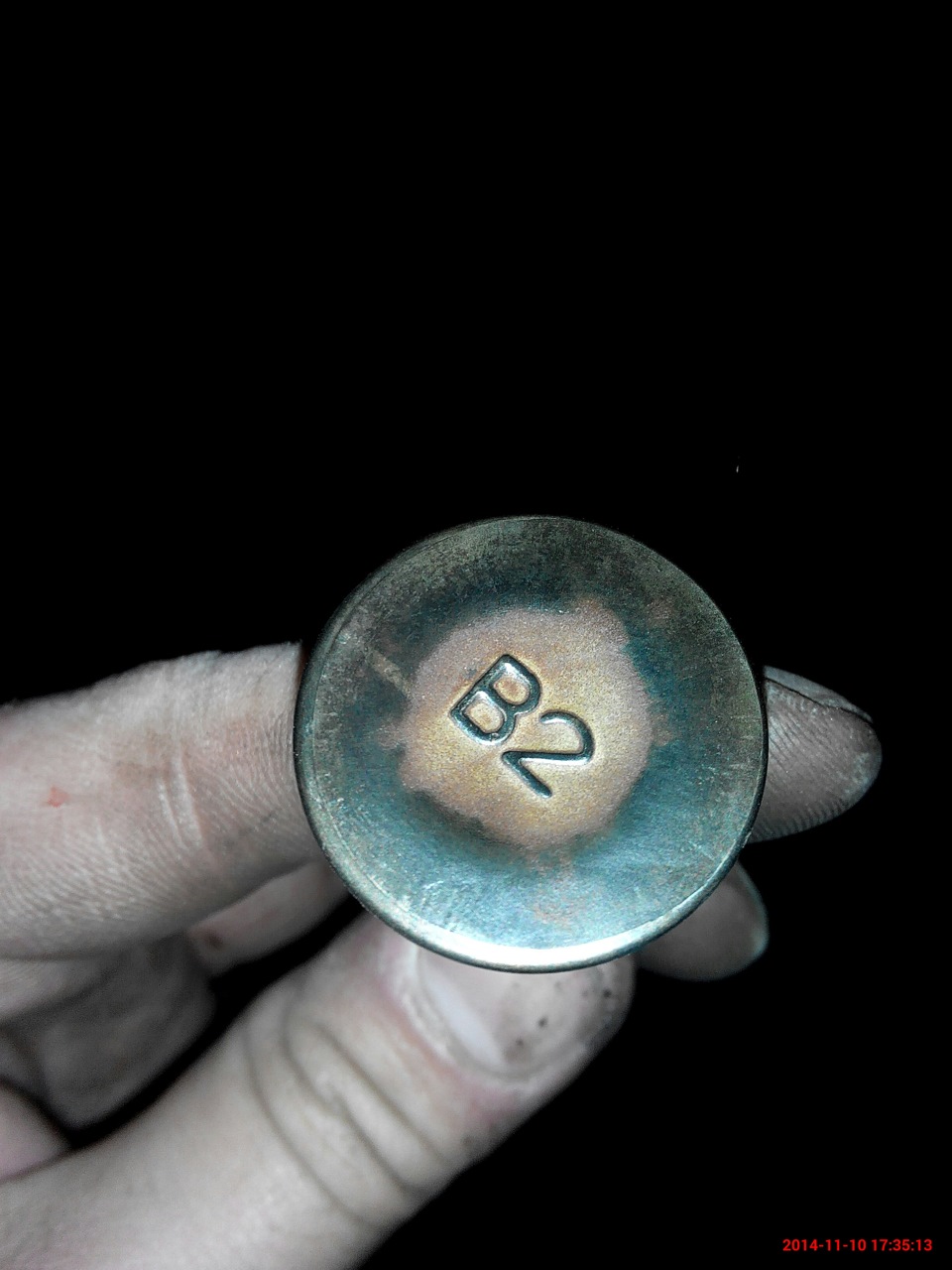

Вытащив клапана, увидел на выпуске неуевый нагарчик
дрель, щетка, ко мне!
Стало гораздо лучше, но это еще не окончательный вариант
Пока так.)

Притирать клапана будешь?
Я уже
Красава)
Все притерто, очищено, покращено, отполировано, завтра с работы колпачки заберу и буду собирать уже)
