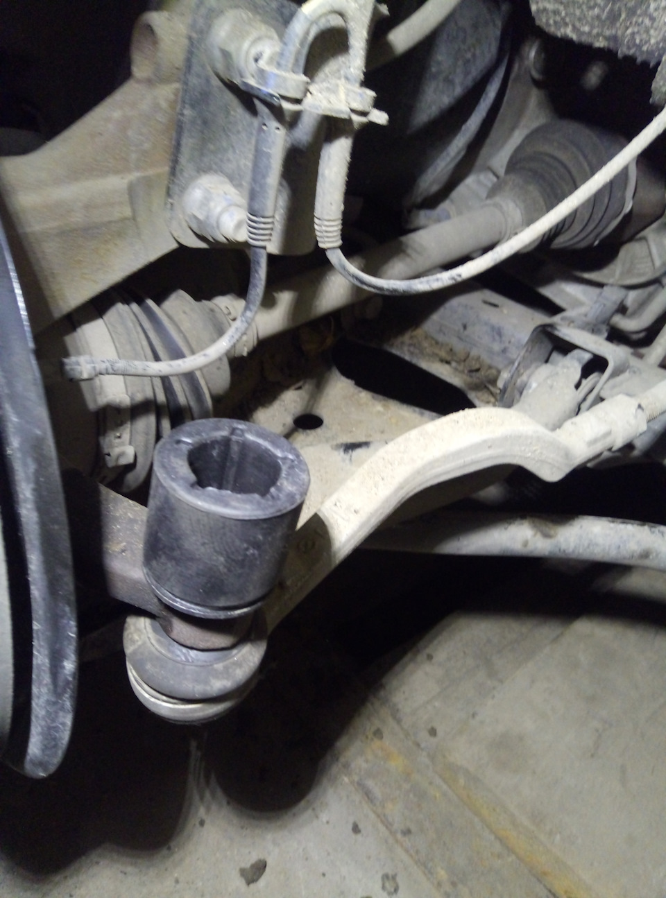

После покупки машины, год назад. Я как и многие владельцы данной модели, обратил внимания что при езде по кочкам очень не приятно удары передаются на руль. Поездка к офицыалам ни чего не дала, стандартный ответ "Особенности конструкции". Проверил сам рулевые тяги и шаровые на всякий случай, всё оказалось в норме.
Тогда решил с этим бороться с помощью динамических демпферов, как я это уже делал на 2114 www.drive2.ru/l/467447199140152311/
Результат очень порадовал, отдача в руль пропала совсем. Стыки и неровности стало проезжать намного комфортней, в салоне в дополнении к шумке тише стало на 30-35%.
Febest
HYABGFR1
Эти демпферы были установлены на рулевые наконечники, их установка в купе с немного доработанным демпферам от KIA на подрамник полностью убрала все стуки на руле.
Номер 0K011 39980. Из доработок, он был распилен по палам и сделана вставка увеличивающая его вес до 2. кг. Затем был изготовлен кронштейн и все это дело было установлено на передний подрамник.
ВP4K-34-990B Демпферы от мазда 3 на передние рычаги. Очень хорошо гасят стуки от стыков и ям на скорости. Особенно это заметно у меня на 17 колёсах.
Hyundai / KIA KGA2A 34990A Установлены на задние стойки.

Т.е. прижимаются штатными болтами нижнего ушка задней стойки и штатной гайкой наконечника, правильно?
А в рычаге отверстия под маздовские демпфера сверлили?
Да.
В рычаге отверстия пршлось сверлить.
Демпферы на рулевые наконечники и задние стойки очень похожи. Как они крепятся, просто надеваются внатяг?

Демпферы на рулевые и задние стойки, разные по весу. Крепятся через отверстие в их середине. Демпферы ЗДТ, просто подвернулись за 70 руб. пара.
Маздовские брал с разбора за 1500 руб пара, у новых цена зашкаливает.
На болты рулевых тяг демпферы по диаметру подошли? Отверстия в демпферах не пришлось рассверливать?
Пришлось. В демпфере отверстие чуть меньше.
Спасибо. У меня такие же демпферы прикручены к чашкам передних амортизаторов — эффект не значительный. Попробую на рулевые тяги переставить.
Эффект они дают в купе с демпфером на подрамник.
Переставил сегодня один демпфер с чашки амортизатора на палец рулевого наконечника. Подошел как там и был. Дрожь на руле и звонкий шум от дороги стали тише, надо будет на другой стороне тоже переставить. Еще надо придумать как закрыть демпфер сверху от попадания воды и грязи, иначе гайка на тяге быстро сгниет.
