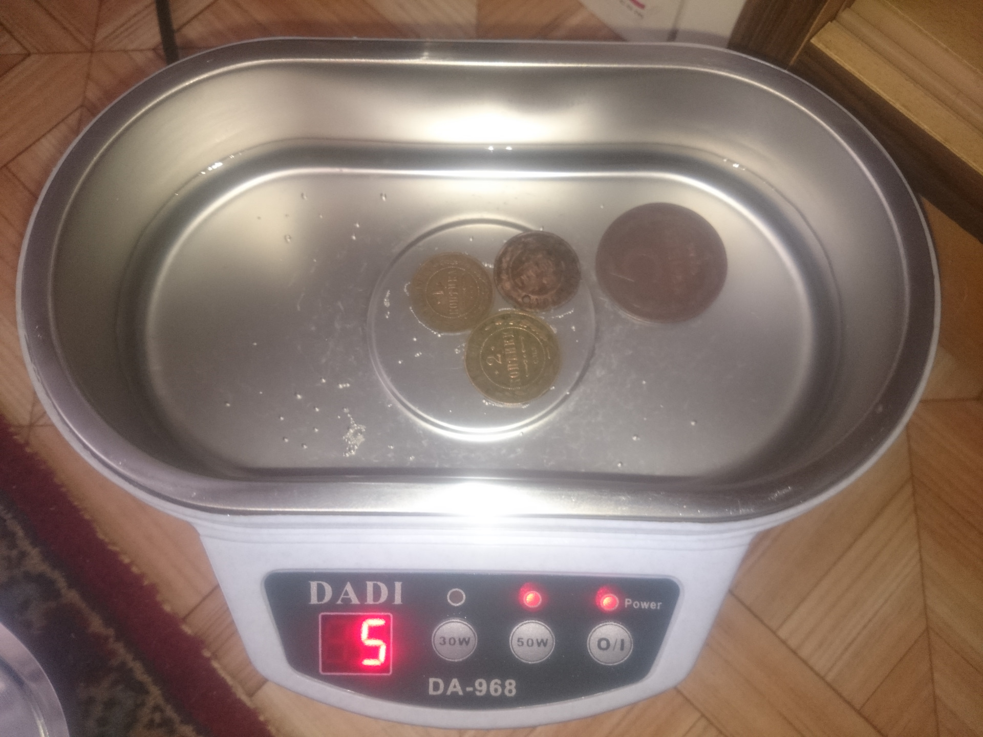

Заказал с aliexpress Ультразвуковую Ванну

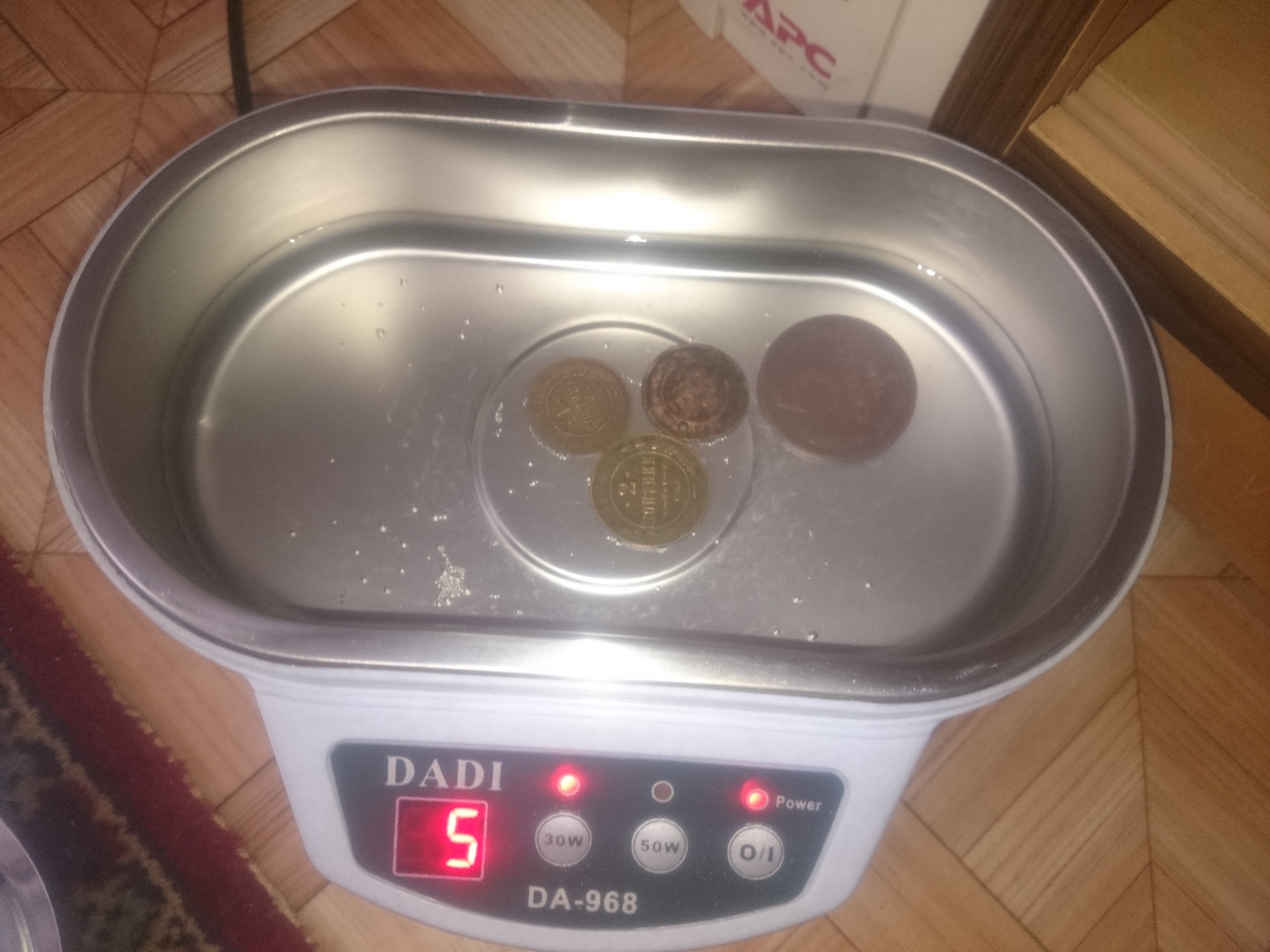

Пришла, налил холодной воды добавил капли 2 ферри (для мытья посуды) закинул монетосы прогнал минут по 5 на 30W и на 50W с Монетосов слетела грязь и зеленоватая патина.
Приехал на дачу и закинул в нее много всякого грязного шмурдяка после копа — был очень сильно удивлен что все очищает и отбивает грязь — Но было одно Но — после 20 минут вода была в ванночке градусов 70.

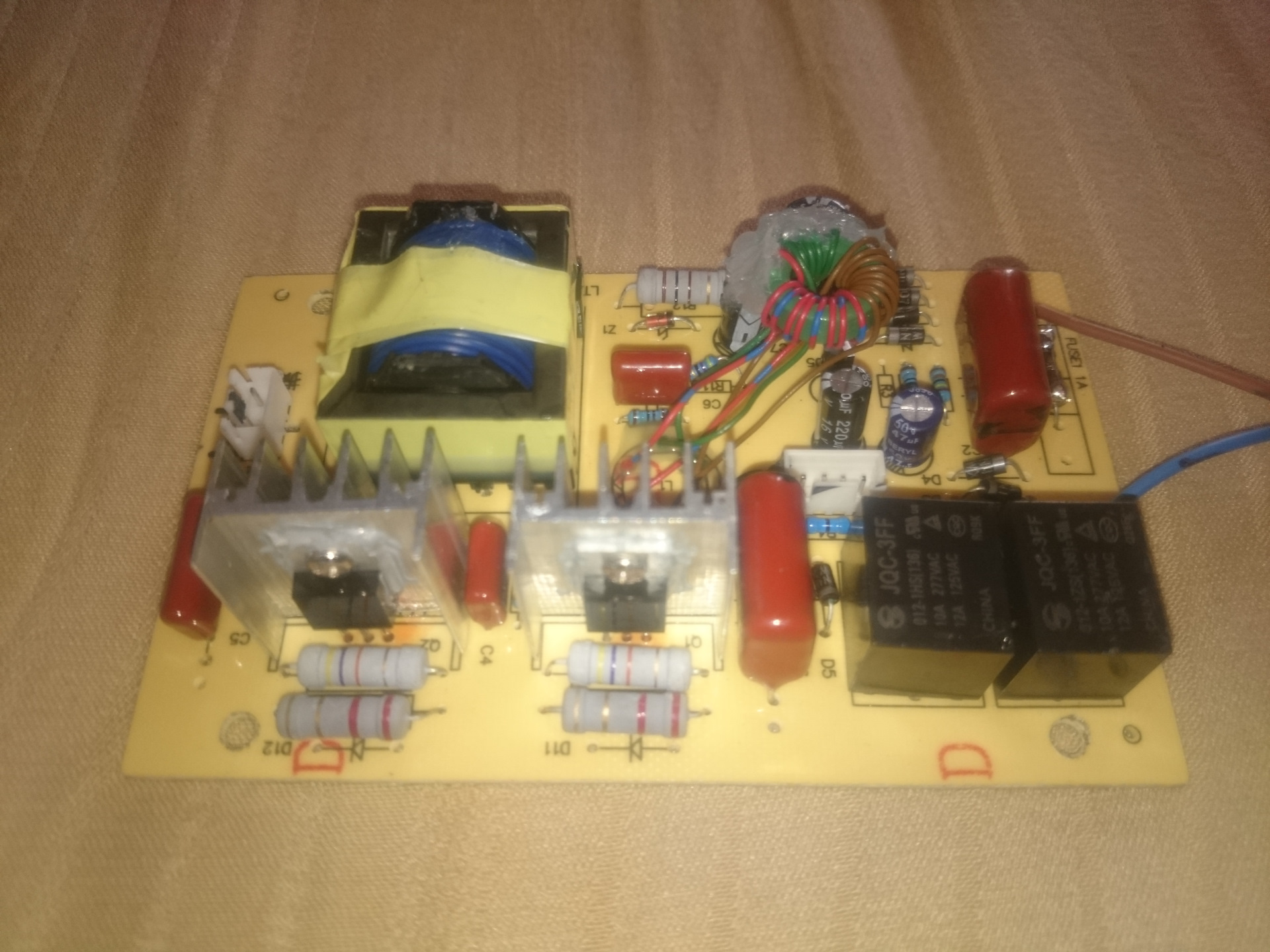

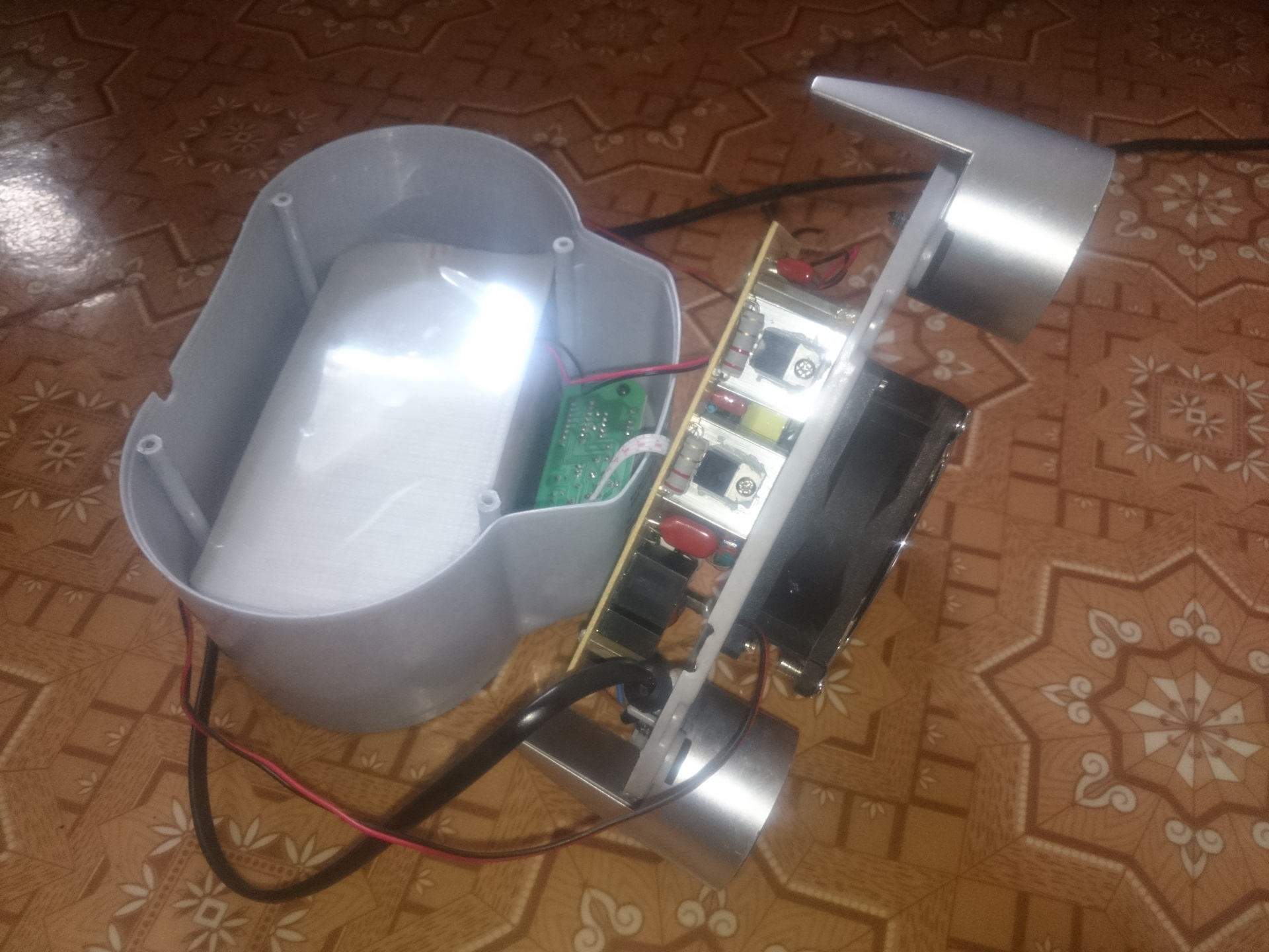

Разобрал ванночку дотронулся до трансформатора и обжег палец. он был градусов 90 и есче были раскалены диоды на радиаторах — посмотрев их ближе увидел что они были прикручены прост отак без всякой термопасты к радиаторам — открутил и нанес на них термопласту (GD900) — дополнительно пропаял плату усилив дорожки и начал думать как бороться с очень высокой температурой внутри ванны.

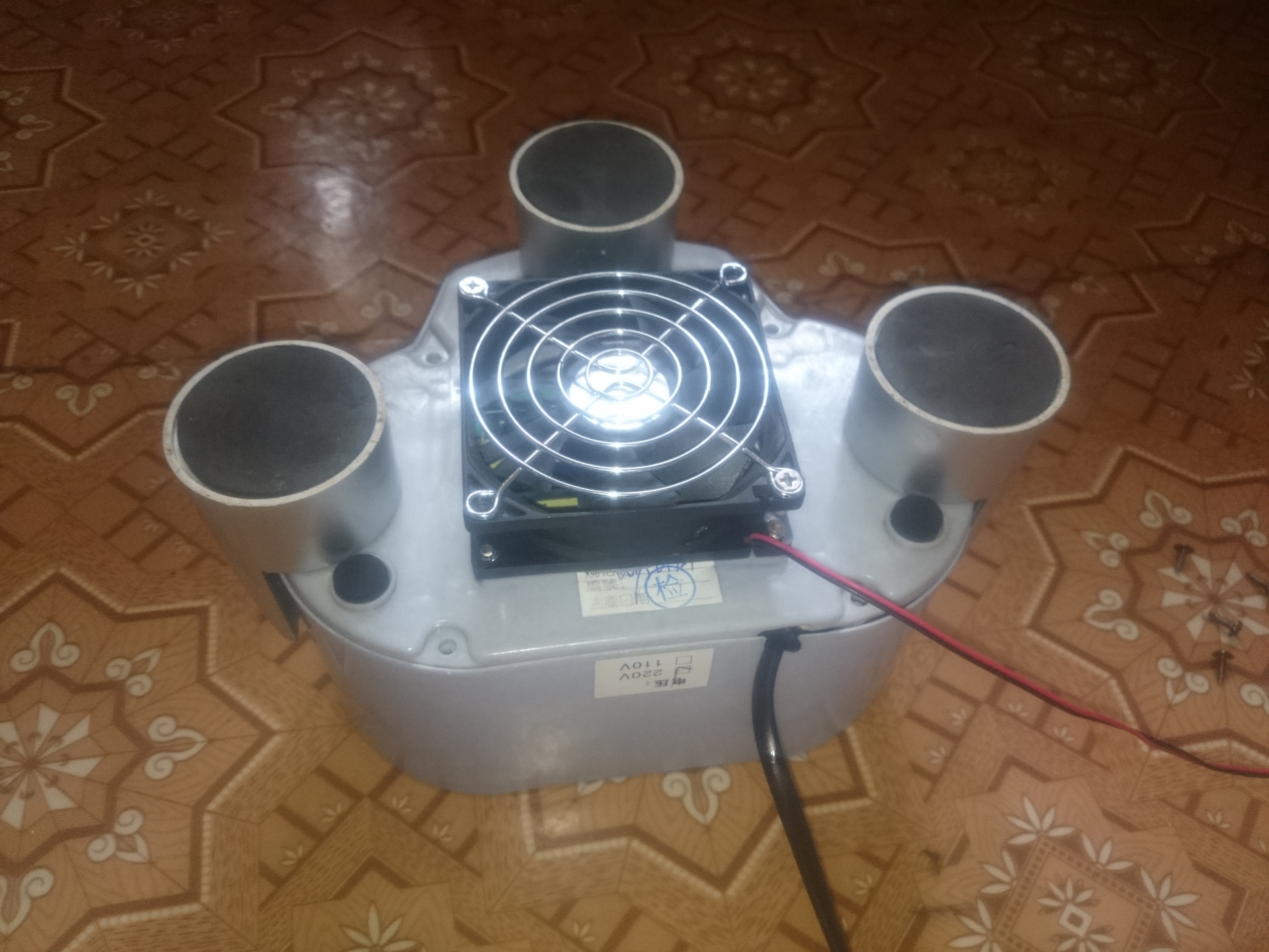

Самым простым оказалось поставить кулер с низу от компьютера что бы он продувал внутреннее пространство ванны. Потом я перевернул плату всеми элементами в низ для лучшего охлаждения трансформатора и диодов — закрепил это все на удлиненные шпильки. Все собрал и прикрутил ножки от какой то колонки.
Использую ее с Июня 2017 по сей день) Ставлю режимы очистки на 30 минут и на 1 час Все супер вода в ней почти не нагревается (примерно градусов до 40).
Покупкой доволен экономит кучу времени и сил.
