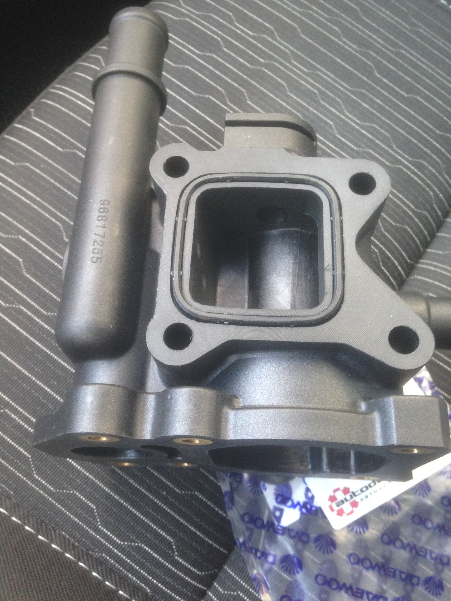

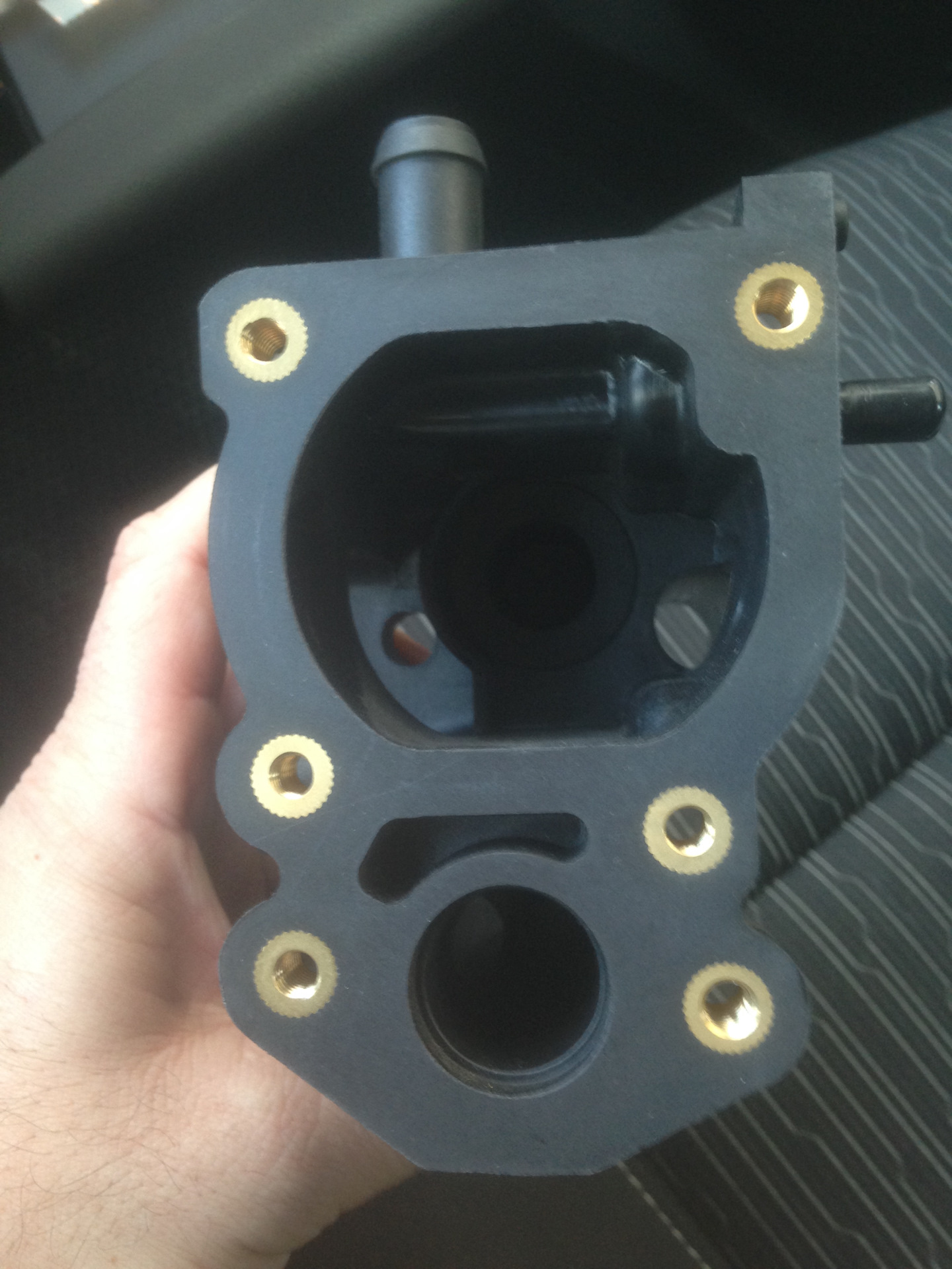

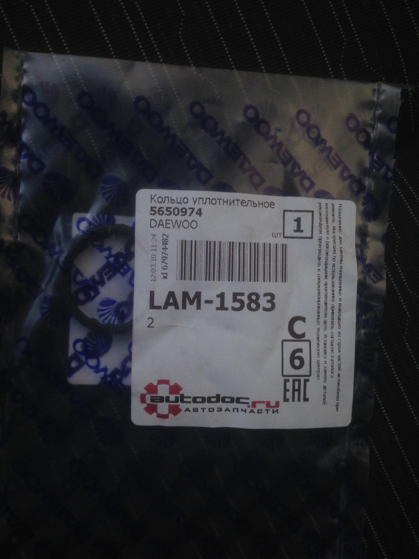

Долго не думая купил корпус термостата 3700 руб. + все прокладки комплектом шли к нему(крышка была куплена в предыдущем посте) и отдельно заказал уплотнительное кольцо под алюминиевую тубу под термостатом. 62 рубля.

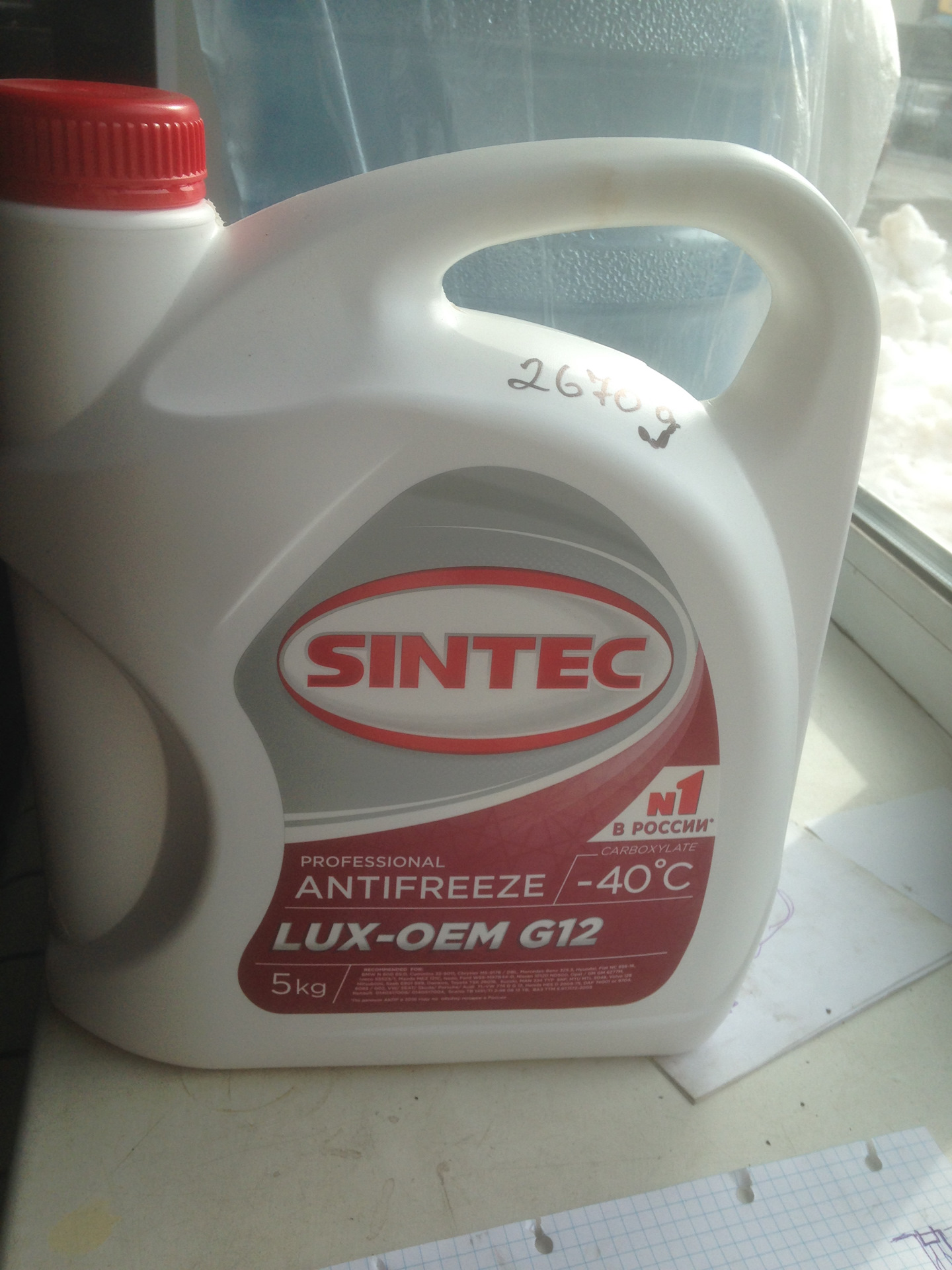

Антифриз 5 литров-750 руб.

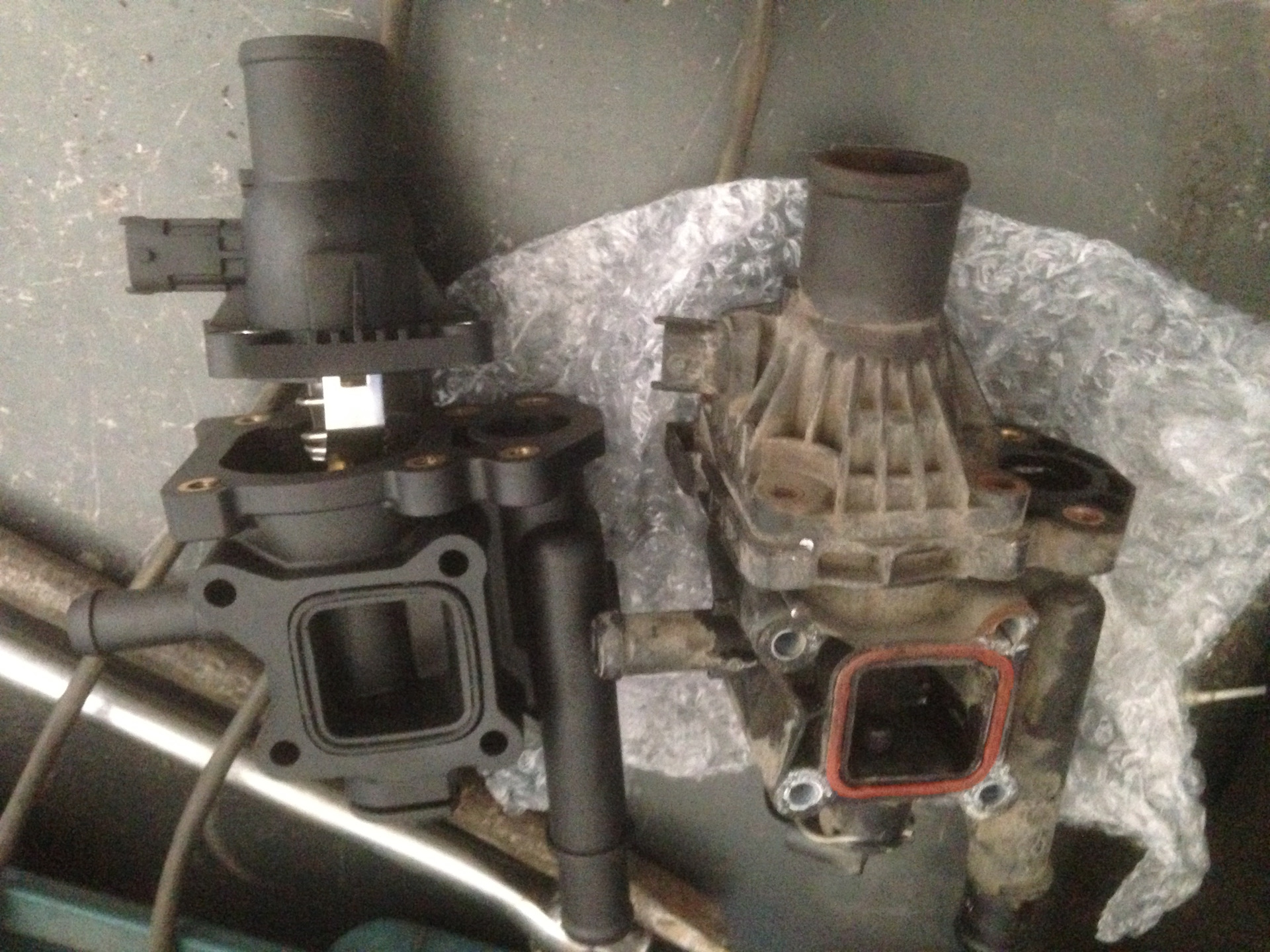

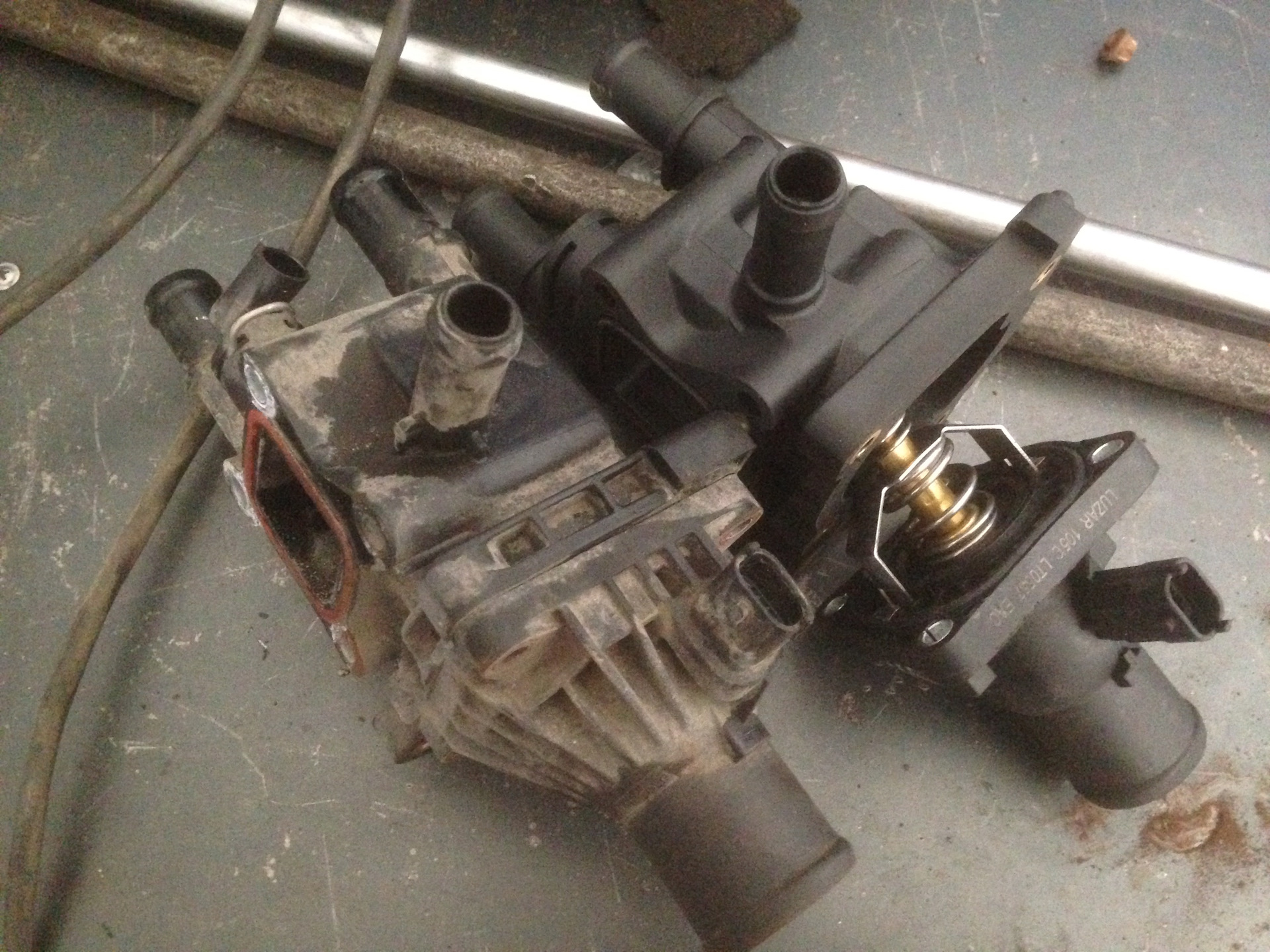

ну всё, сняли защиту, слили старый антифриз, отстегнули все фишки, отсоединили патрубки, ну и сам термостат. Кстати грешили на прокладку между крышкой и корпусом термостата, а там трещинка внизу была в корпусе 3 мм!

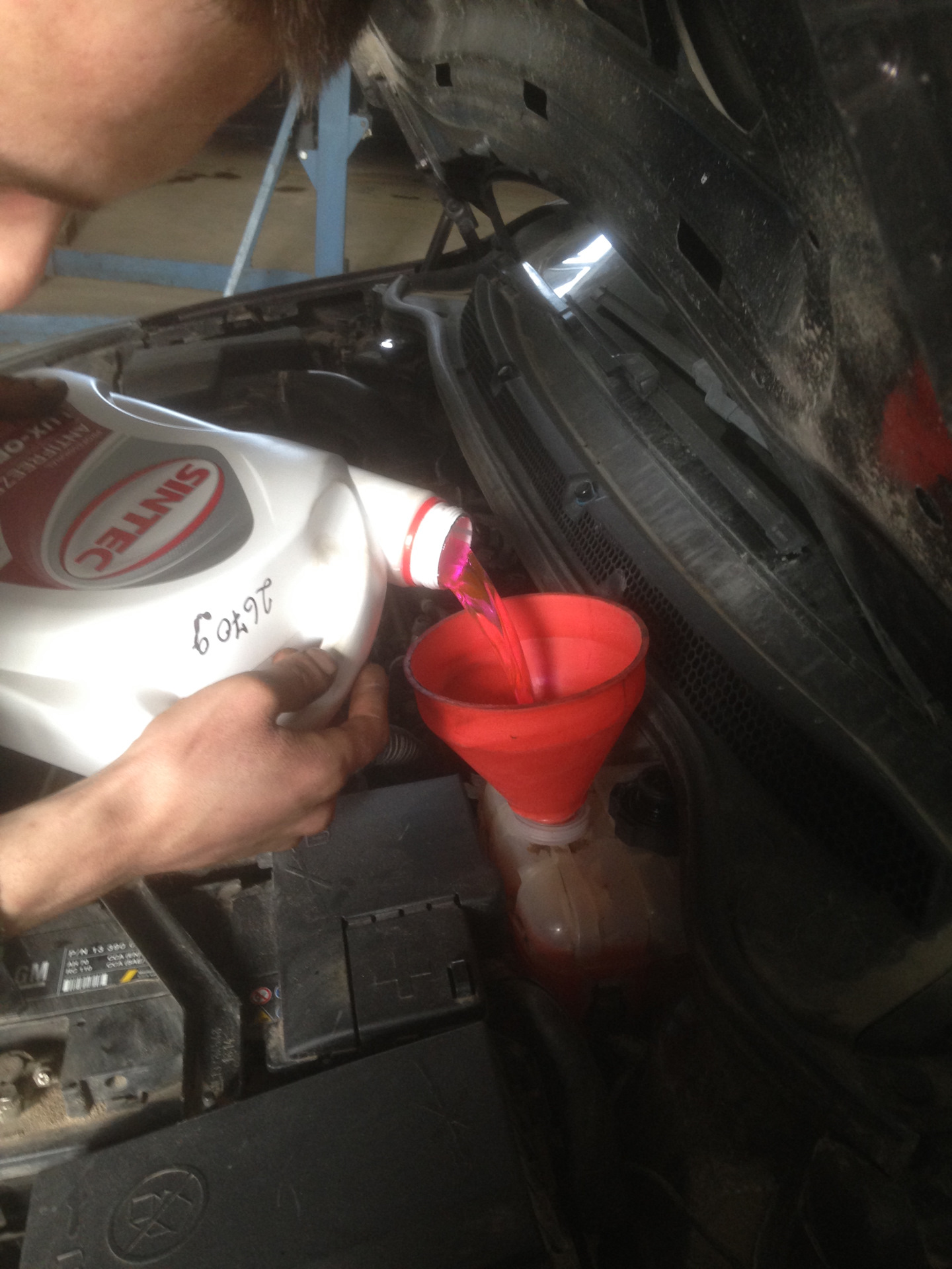

Далее поставлен новый…залит антифриз (ушло 4 литра), прокачали, выгнали воздух! Всё!

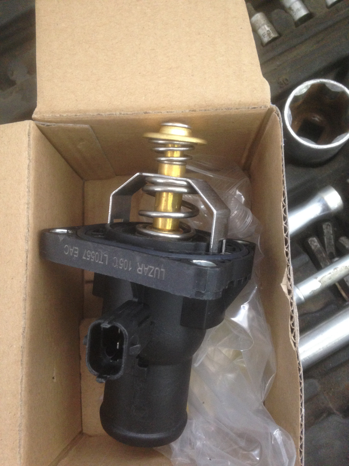

Тоже лузаровский поставил все хорошо тфу тфу
Какой именно? 0550 или 0557? Металлический или пластиковый?
Пластиковый
Сколько времени уже эксплуатируется?
Год точно есть уже)
Новый корпус судя по всему неоригинал.
от шевроле круз неоригинал!
Тогда надо было брать металлический

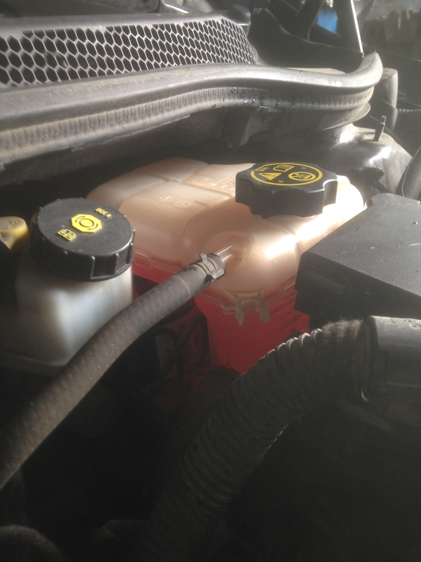

А как прокачал систему ?
Сначала система заполнена свежим антифризом. потом включил зажигание погрел градусов до 70. Выключил!На радиаторе слева сверху (лицом к машине) есть вентиль, он заподлицо сделан, выкручиваешь его медленно и воздух выходит, при этом смотришь на расширительный бачок, уровень слегонца опускается
Спасибо
вижу что термостат от старого корпуса откручен
сколько болтов сломал ты ?
только честно
ps:один сломанный уже вижу
2 всего сломал, после снятия решили специально выкручивать болты, чтобы посмотреть отломаются ли ещё? Второй и четвертый норм, а третий голова болта отломалась! Ну и весь старый термос с корпусом на помойку!
Почему не алюминиевый корпус термостата?
Потому что пластмассовый!
2800 алюминиевый на Автодоке…
я захотел этот! Мож не просто так он на штуку дороже?
Ну хз…но после того как модуль зажигания рассыпался у меня в руках, никаких пластиковых узлов, агрегатов больше не буду покупать-если есть заменитель из металла!
Крышка клапанная, корпус термостата, термостат, крышка масляного фильтра-все это есть из алюминия
Почему так мало антифриза залито оказалось? И почему термостат LT0557, а не LT0550?
насчет мало антифриза залито, ну сколько вышло, а по термостату, по моему это от шеви круз.
0557 — пластиковый, 0550 — металлический. Большинство советов о том, что лучше ставить металлический.
Lt это Лузар?
Ну да.
