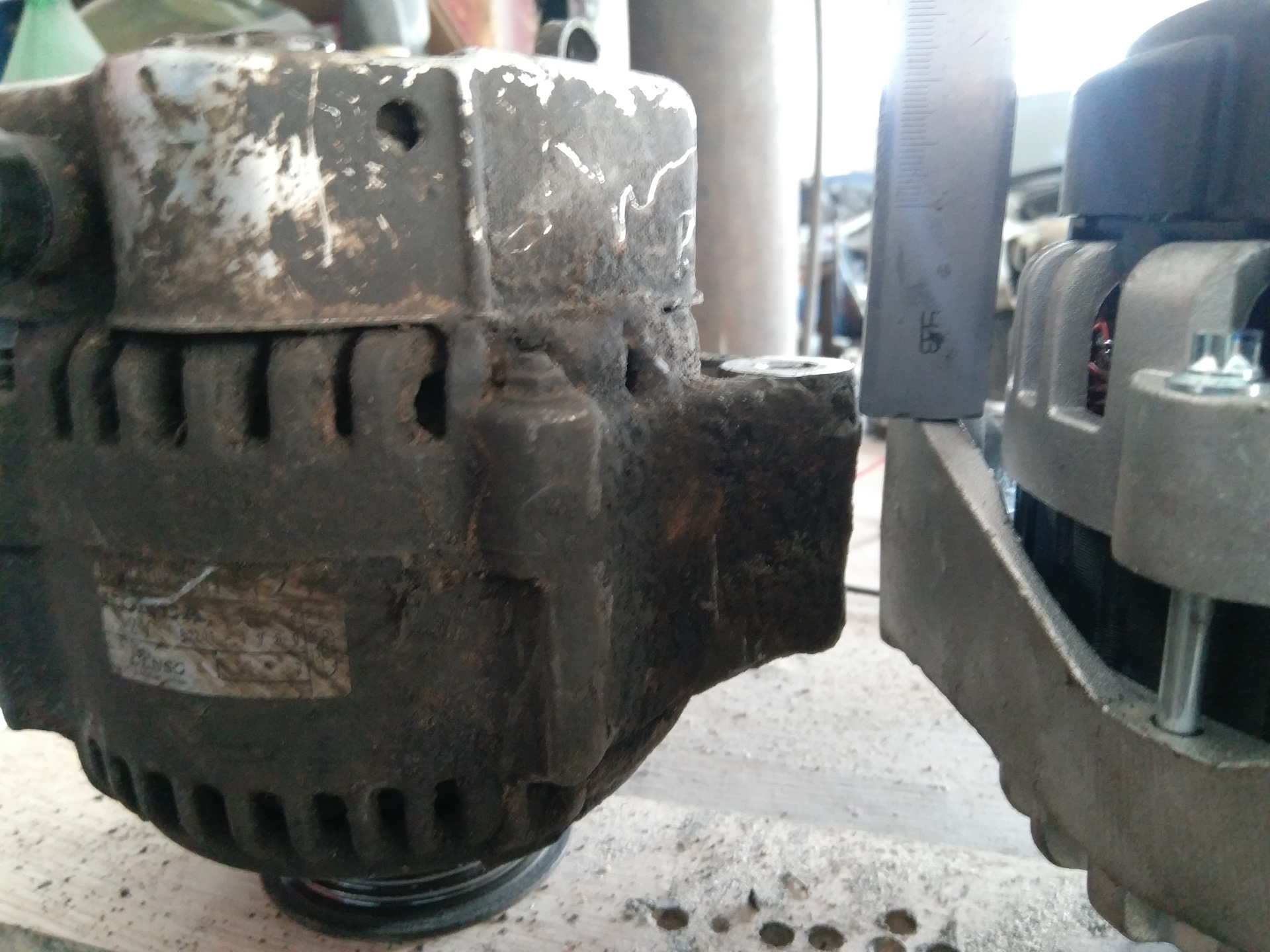

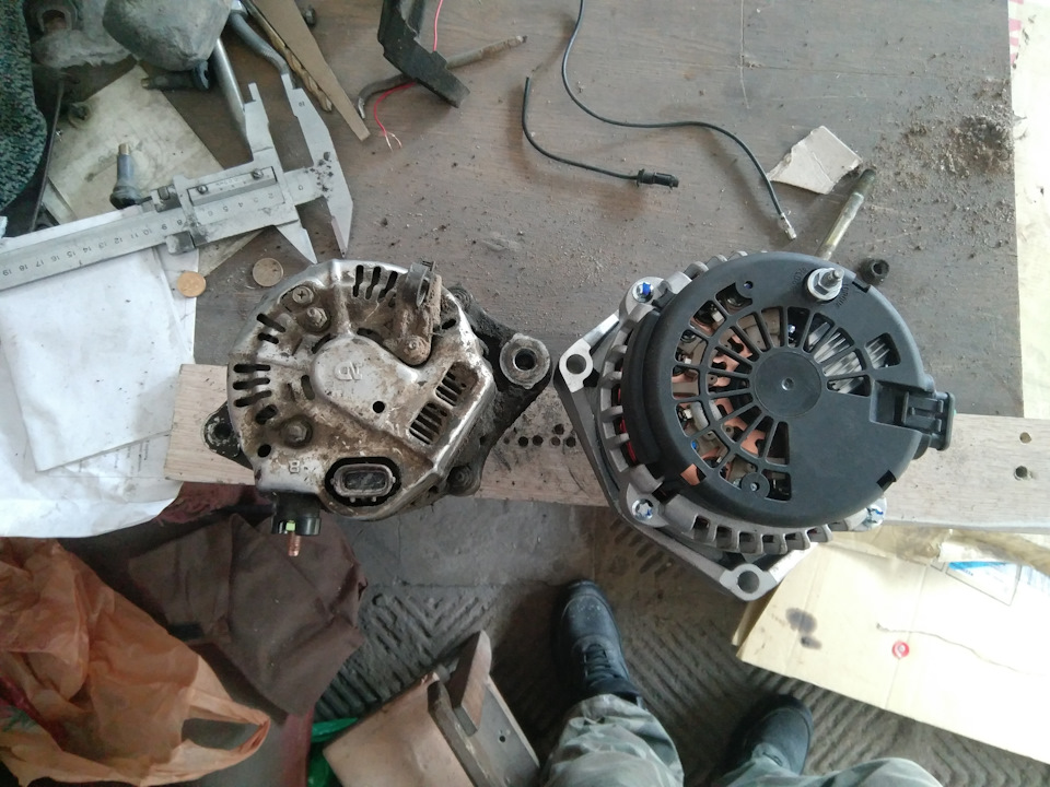

Собрался с мыслями и решил наконец то поставить wps, который три месяца ждал своего часа.
Шкив оставил от wps'a, так он меньше хондовского а кручу двигатель до 5 тыс.
По доработками: ничего криминального снимаете родной, ставите оба на шкивы
и смотрим чем отличаются нижние крепления. Где-то подпиливаем, где-то подкладывает шайбы.

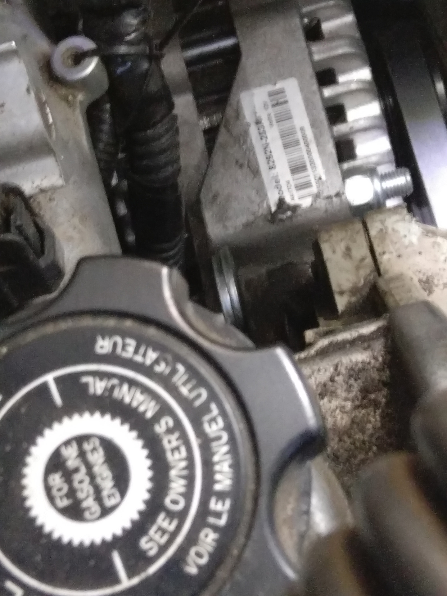

Далее ставим на место, видим что ремень не подходит.идём в магазин и берём 4рк840
Натяжник получился колхозным но вполне справляется со своей задачей:болт в ухо генератора, болт в двигатель (под одну плоскость доводим шайбами), соединяем их планкой натяжителя(шинка с прорезью под болт на 10)
По проводам: L вывод генератора подключаем к белосинему.
