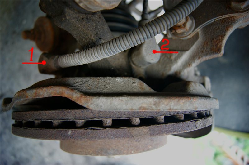

Разобравшись с нерабочим ДМРВ, перешёл к следующему чеку. P0501 — Сигнал датчика скорости автомобиля вне допустимого диапазона. Ошибка благополучно сбрасывается, на 20-30 км. Затем опять загорается. Поведение автомобиля:
— подергивания при переключении передач, особенно 1-2-3. Дальше по-легче.
— если на скорости 80-100 км час на 5 передаче сбросить газ, затем опять нажать, машина несколько раз дёрнется, и только потом будет набирать скорость
Датчик находится на правом переднем колесе. Обсуждение по этой проблеме описано на форуме риоводов. Оттуда и взял картинку.

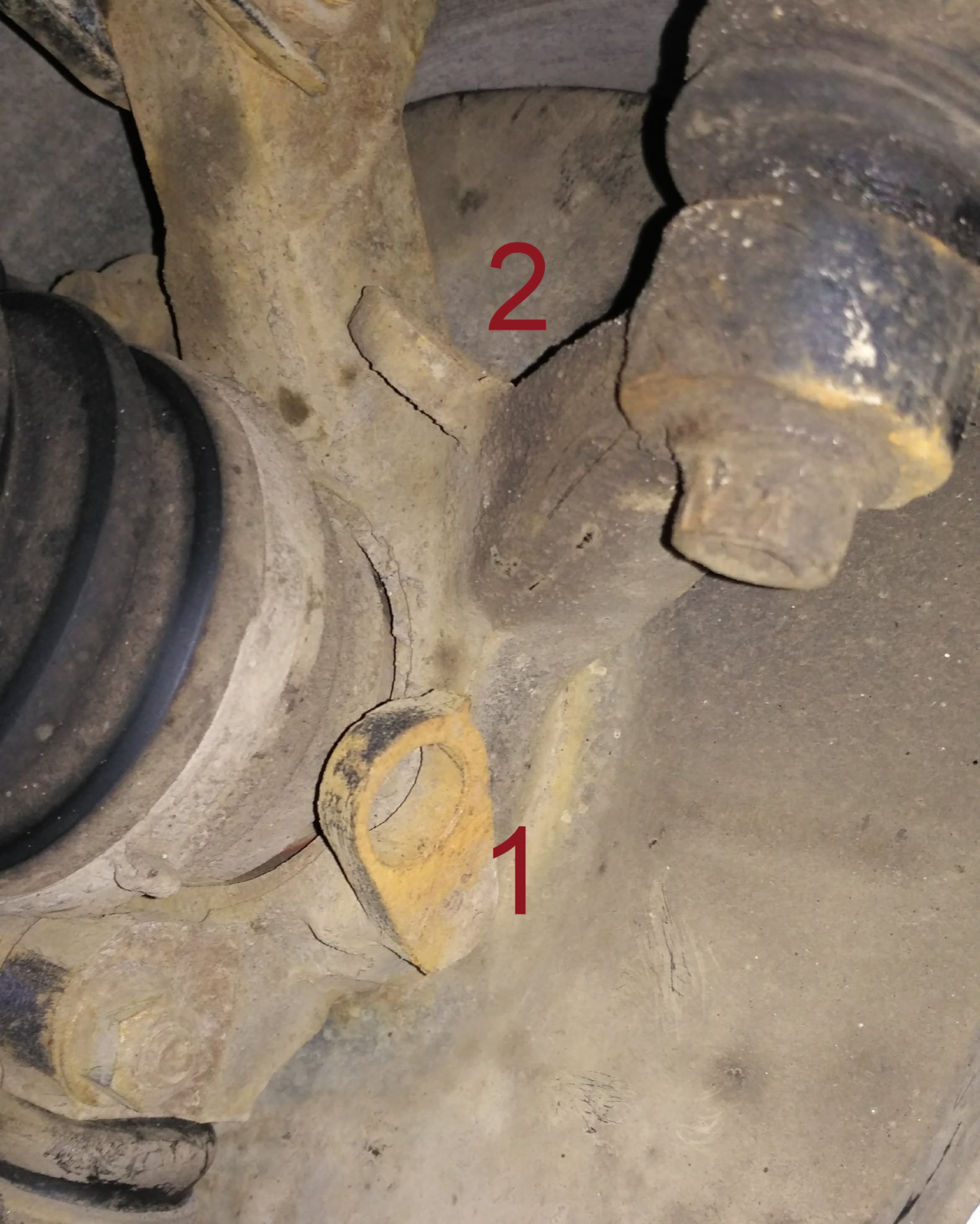

Была надежда, что просто перетерся провод, а лучше всего просто выпал. Заглядываю к себе…
Как видно — полный голяк. Снимаю фару и смотрю наличие разъема…

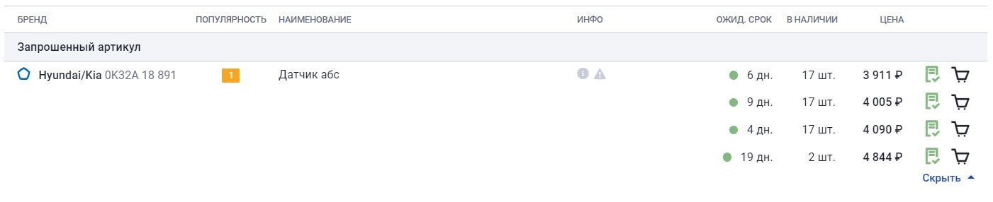

Полез смотреть датчик 0k32a18891, цены слегка огорчили
К сожалению, на всех разборках стоят только Kia Spectra, Rio только от 2 поколения, ничего не найти. Придется заказывать новый
Помимо самого датчика, надо установить зубчатое кольцо АБС KK38733471, как видно на фото его там нет. Видимо старый владелец не смог его надеть на новый шрус, или поставил новый без этого кольца.

Блин, я думал этот датчик только на авто с акпп ставят. Была такая проблема, только датчик варварски был откусан. А кольцо благополучно выкинуто видимо со старой гранатой прежними владельцами.
Купил новое кольцо, нагрел горелкой и благополучно одел на гранату. А с проводкой просто сделал скрутку.

Приветствую! Не подскажете, какой зазор между датчиком и зубчатым венцом?
У меня почему-то это расстояние очень больше — примерно 1.5 сантиметра.
Тоже ошибку P0501 показывает.
Снял датчик, завтра повезу на диагностику.
А как вариант, могли установить неродную гранату?
думаю этот второй датчик логичнее снять с разборки. цена не адекватная немного.
KIA 95670FD100 – Датчик АБС передний правый 1194,00р
единственное второй датчик количества оборотов колеса дорого KIA 0K32A18891 3800р
АБС у меня нет от слова совсем. А вот на второй датчик придется раскошелиться. Говорю же, нет на разборках kia rio 1st
