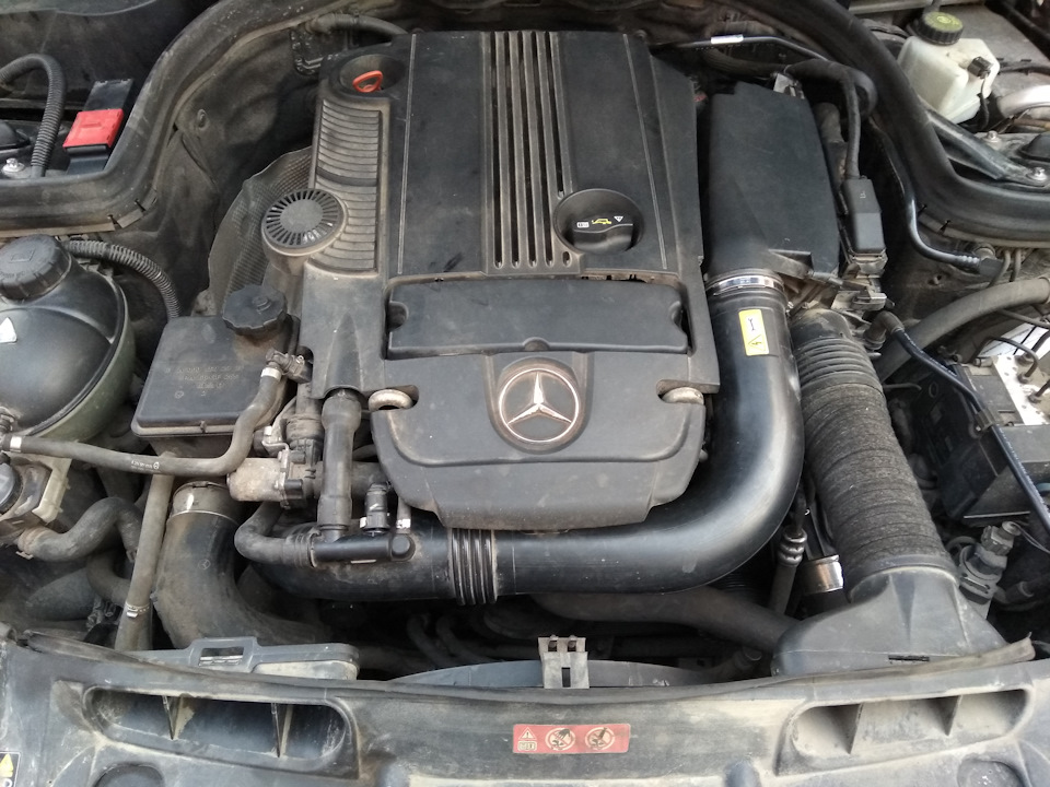

Ну да ладно пришло время разбираться и ознокамливаться как он установлен на моторе и какие подводные камни в себе тоит.

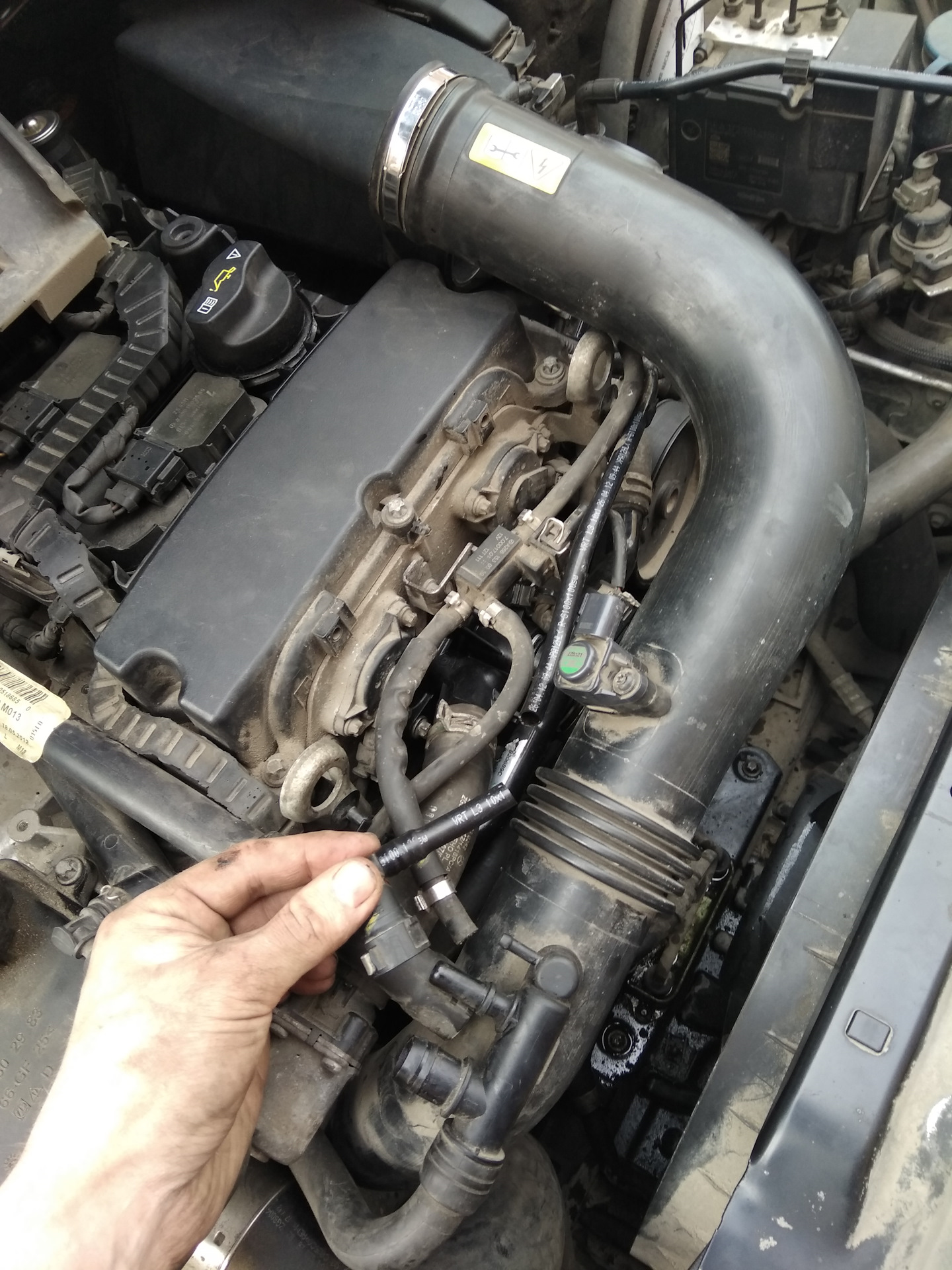

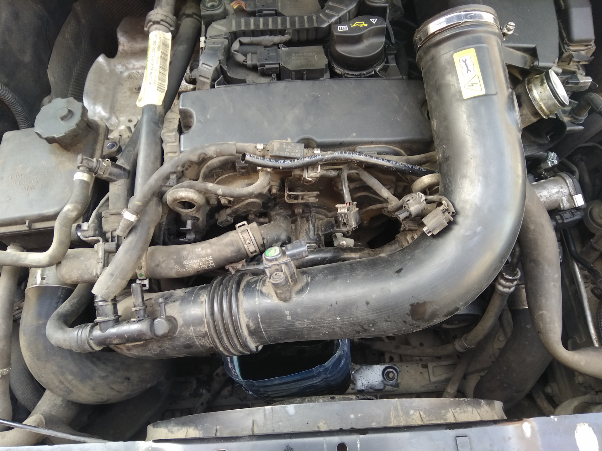

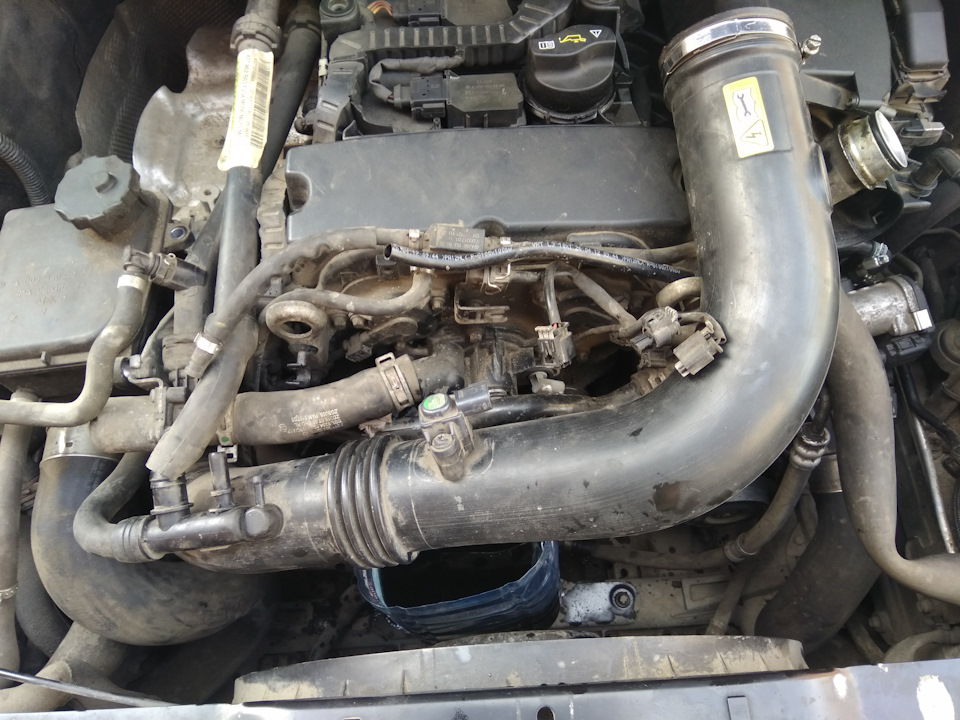

Для доступ к термостату необходимо снять воздуховод фильтра. Но целиком я его снимать не стал, поскольку в самом его низу есть разъем к которому очень тяжело дотянуться и отщелкнуть его. Поэтому ослабил жимок внизу мотора, сдернул с корпуса воздушного фильтра и аккуратно отвел вверх, чтобы не мешался.

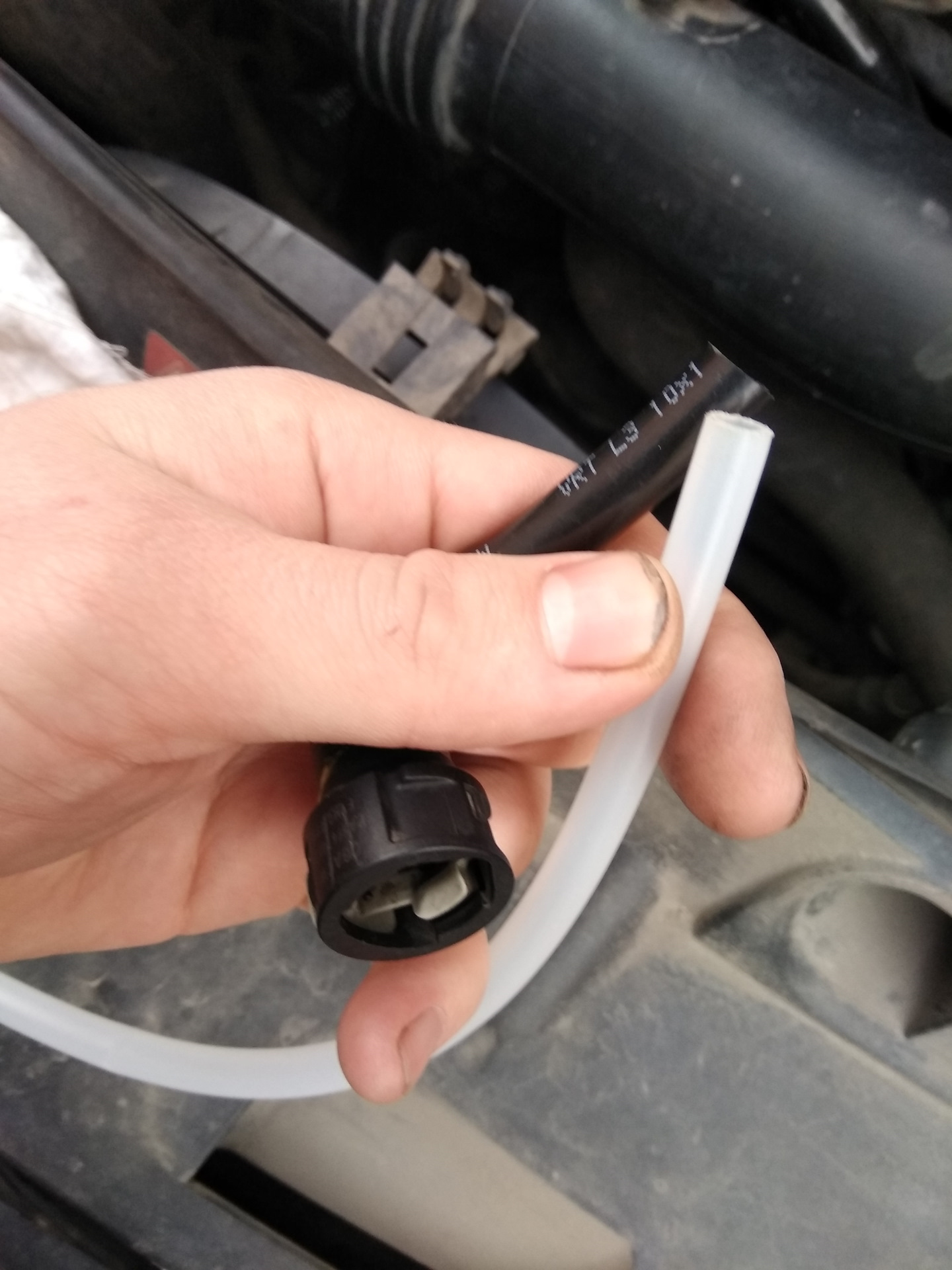

Вот тут возникли первые неприятности — когда с воздуховода сдергивал разъемы, шлангочки и трубку ведущую от вентиляции картерных газов — так вот это трубка, собака паскудная, лопнула прям у меня в руках (сухая совсем оказалась). Ну думаю все капец — стоить она будет как полет в космос на одну персону. Ну ладно вернемся к этому позже…

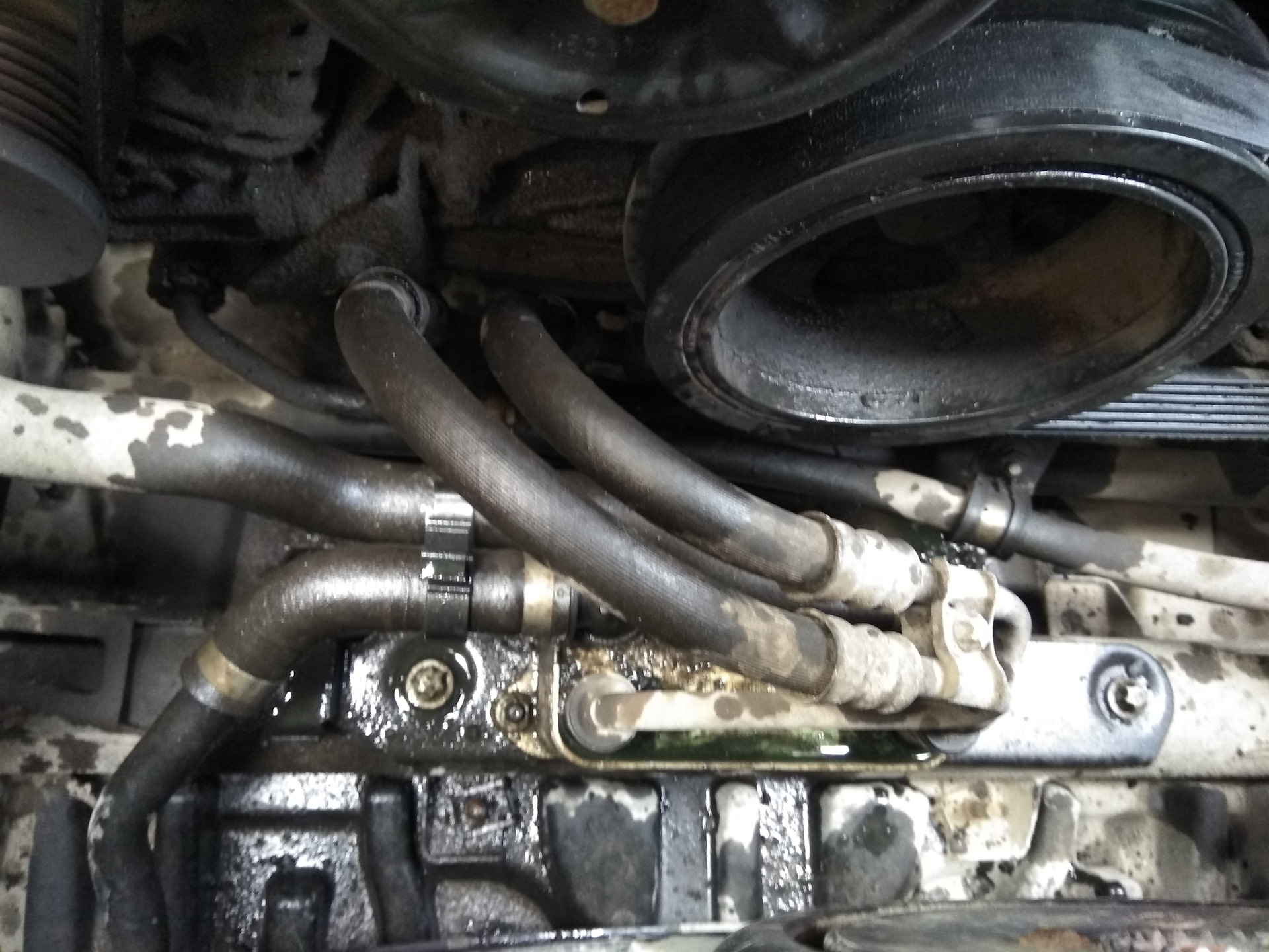

Далее видим трубку ведущую от бачка с жидкостью ГУРа — тоже рисковать снимать ее не решился, так как запасной жидкости под рукой нет, и какие буду потери её при демонтаже тоже не понятно, да и в целом не сильно она и мешает.
Далее сдергиваем патрубки с термостата, предварительно подставив емкость под него, чтобы максимально сохранить охлаждающую жидкость.

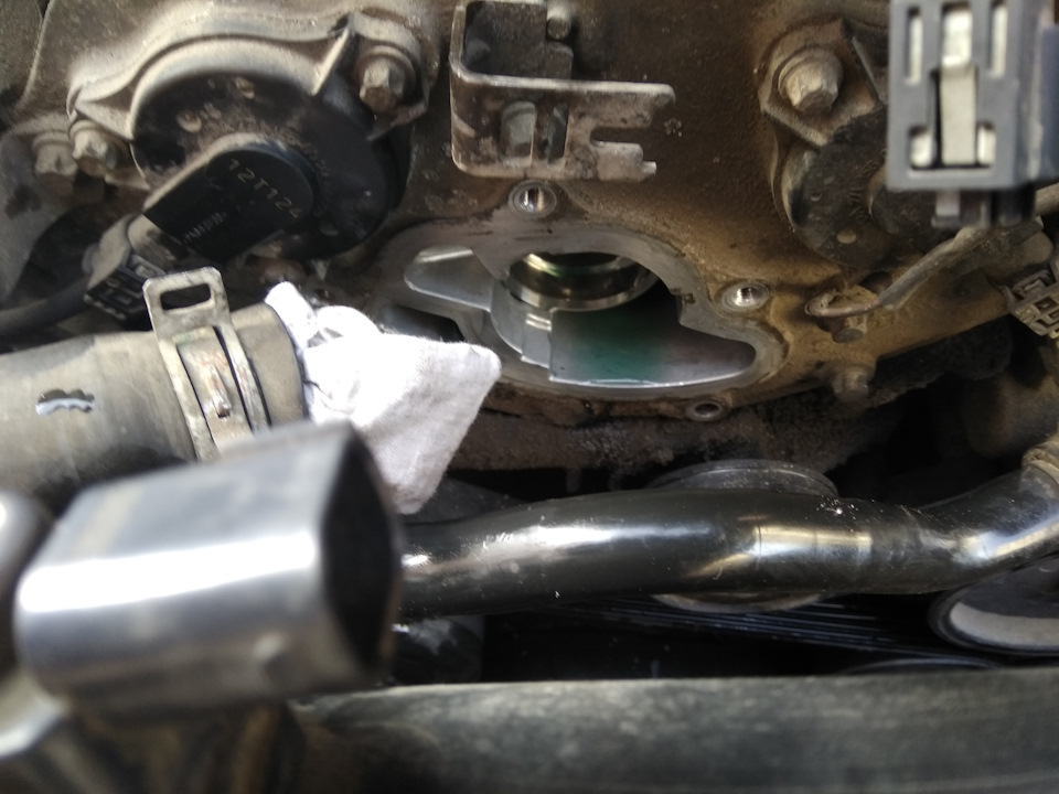

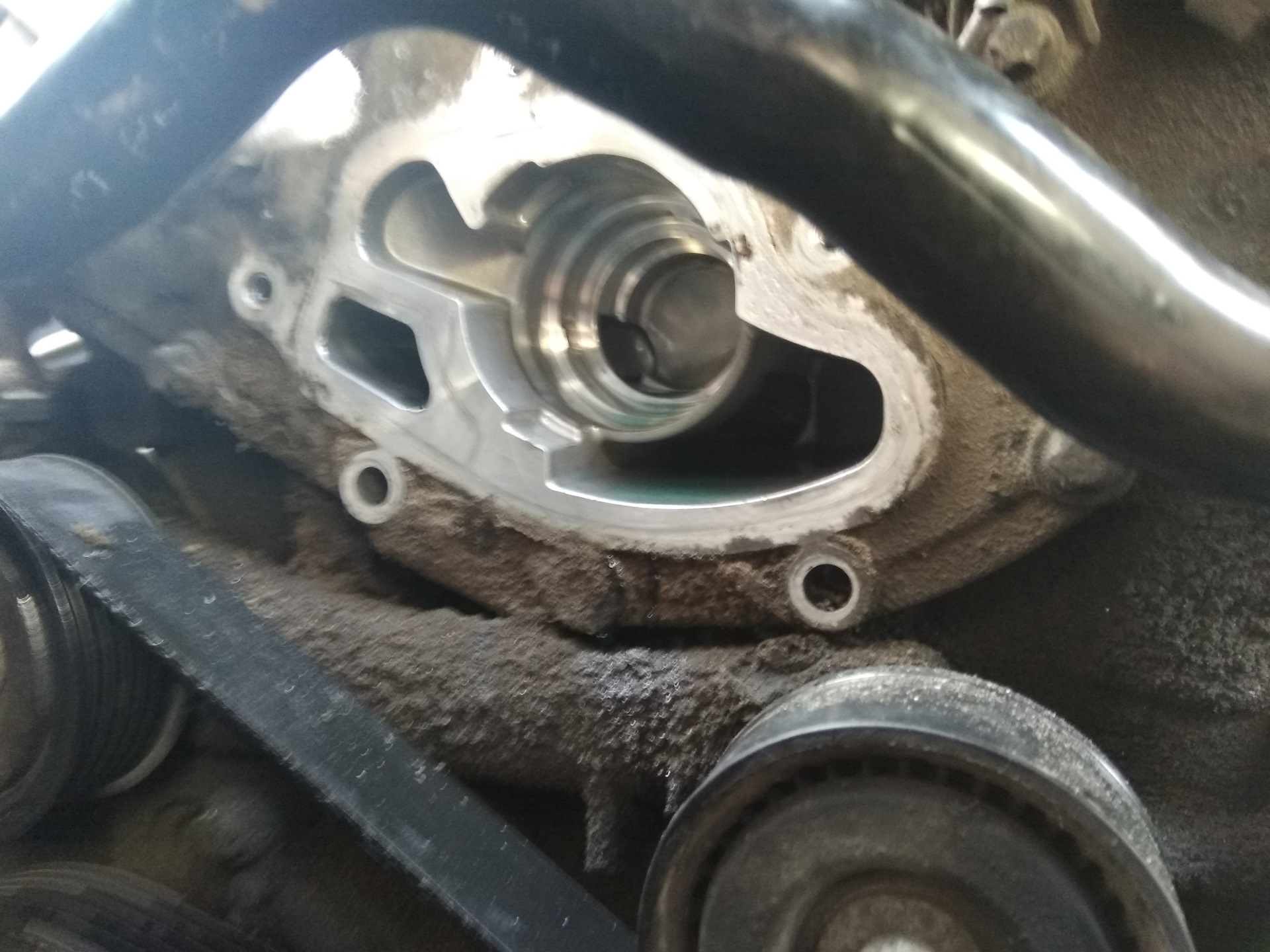

Теперь откручиваем 5 болтов термостат с помощью головки TORX, и аккуратно не торопясь выдергиваем его. Главное ничего больше не поломать!

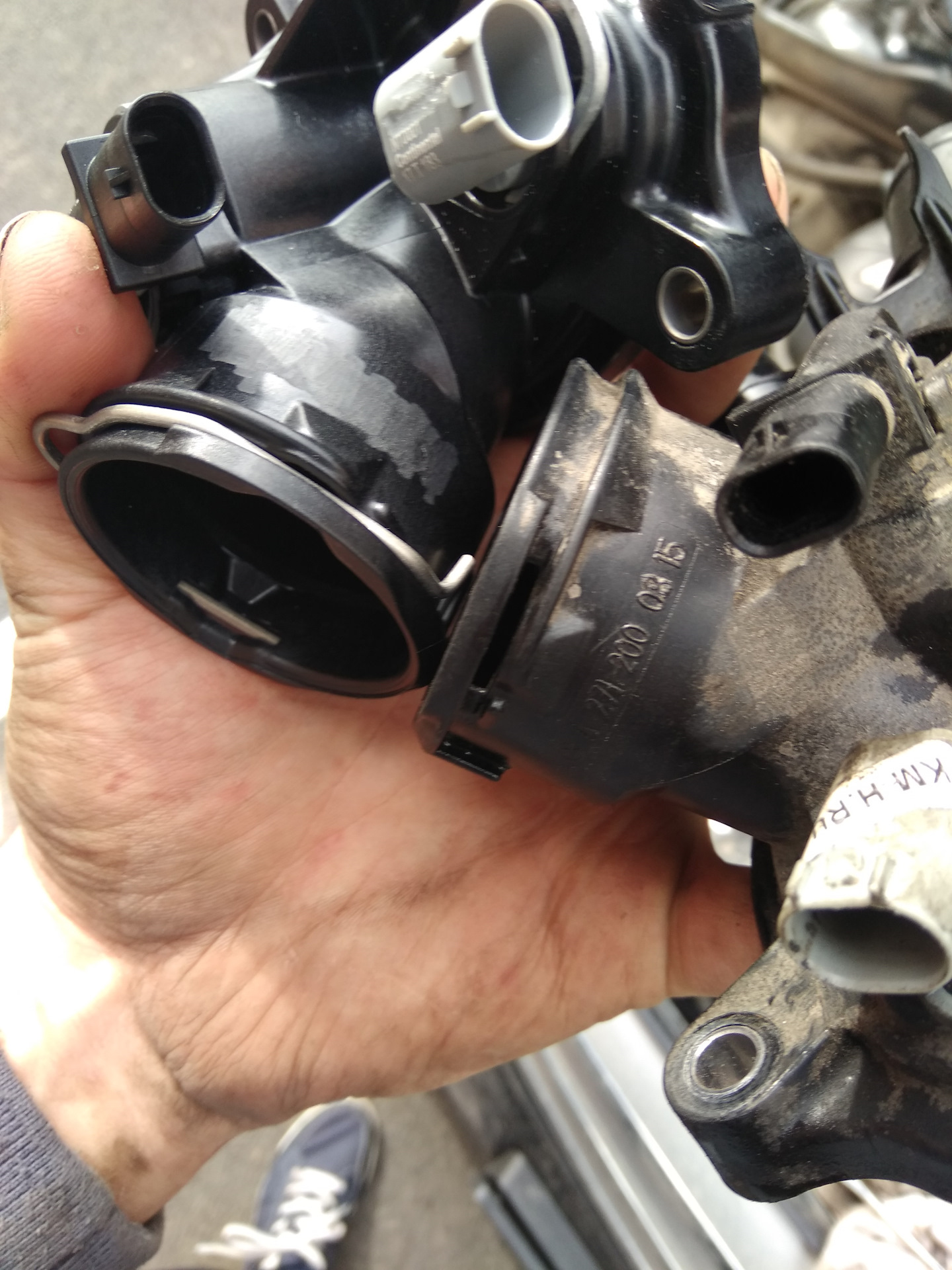

Далее сравниваем новый и старый термостаты — и окончательно убеждаемся в том что оригинальный покупать нет смысла
Далее вытираем посадочное место и вокруг насколько это представляется возможным, и устанавливаем новый термостат в обратной последовательности.

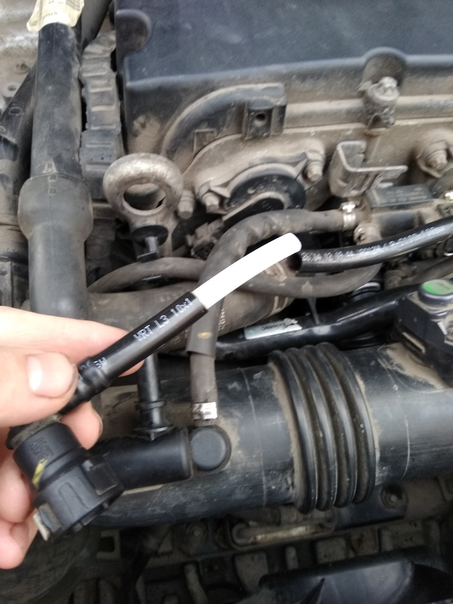

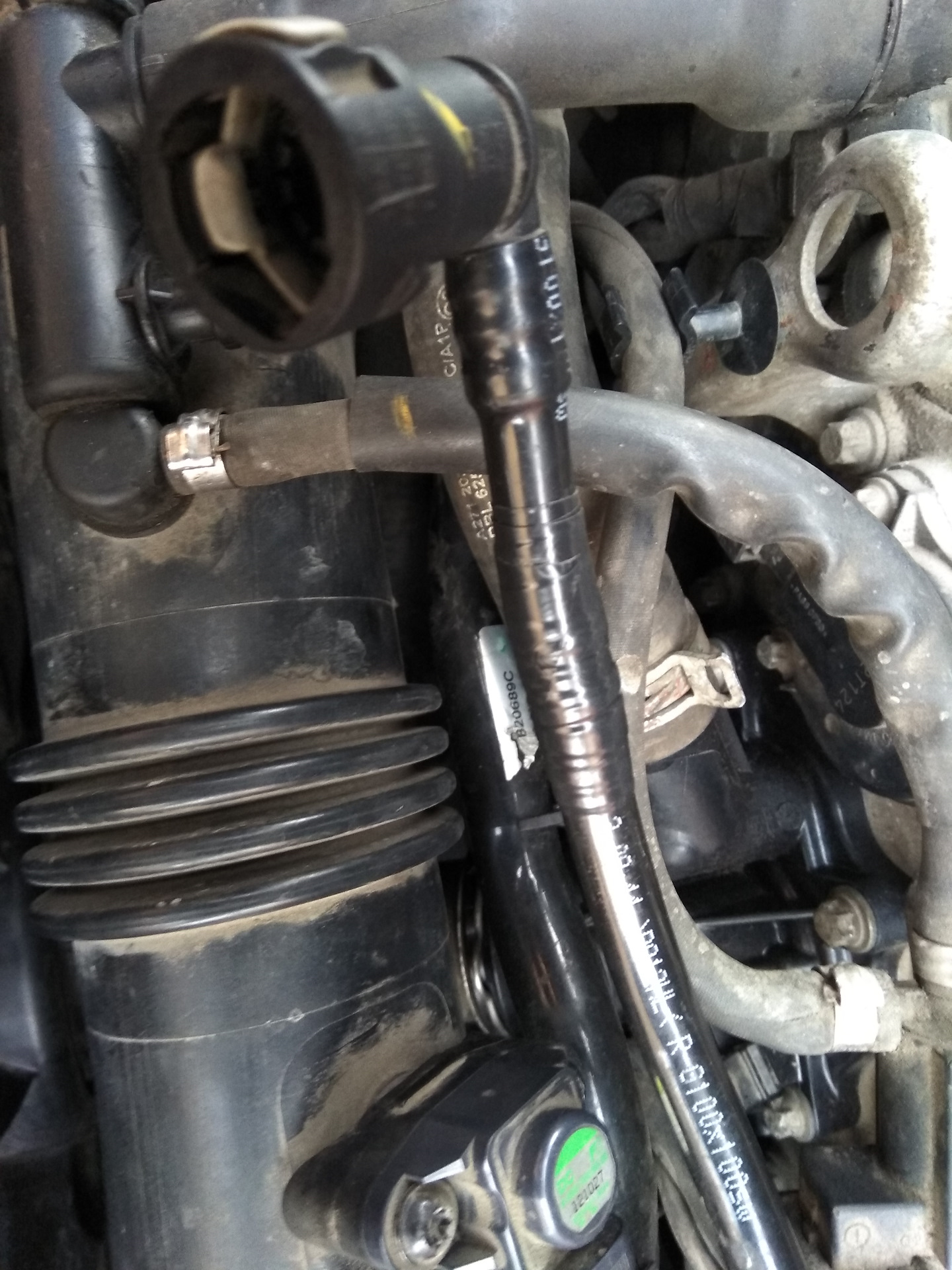

Теперь возвращаемся к косяку, упоротому мной на этапе разборки. Что мы видим — пластиковая трубка, идущая от трубки вентиляции впускного коллектора к патрубку воздушного фильтра.
жидкостей в ней нет, давления в ней тоже нет, и поступает она в потоки воздушного фильтра, значит как таковая она и нафиг там не нужна (подумал я), но восстановить соединение необходимо. Иду в обычный хозяйственный магазин, покупаю трубку подходящего диаметра и плотно вставляю ее внутрь, предварительно капнув клеем, соединяю и обматываю изолентой.

Это трубка не вентиляции картерных газов, а системы регенерации.
