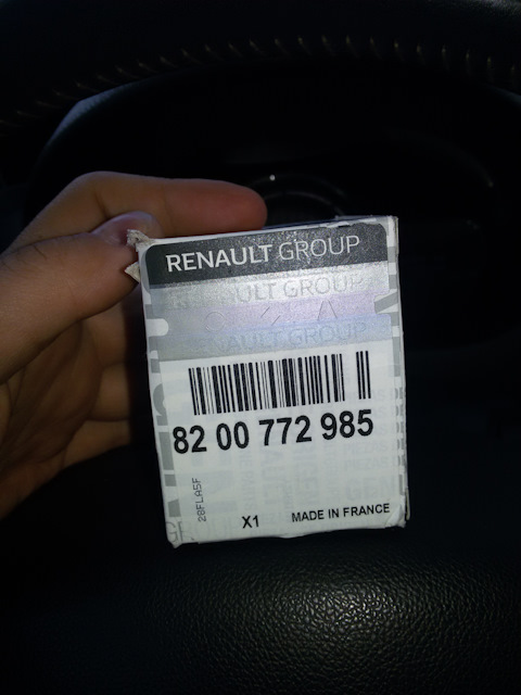

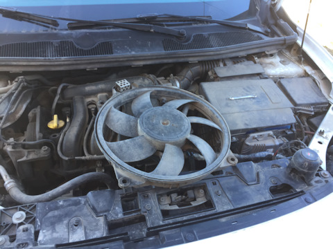

Вот дошли руки на замену на нормальный разборный термостат. Все произошло случайно: увидал двигатель на складе у нас б\у. Местный работник хотел внедрить в свой Симбол, да что-то у него не срослось. Предложил за недорого снять термос и забрать себе. Вот и он у меня. Сразу докупаю к нему ( лень все артикулы расписывать все на фото) : прокладку, фланец, ДТОЖ ( под 2 контакта, чтобы не было колхоза), ну и сам термоэлемент фирмы Vernet.
Все кто менял знают, что необходимо на фланце "заглушить" один патрубок, ибо на флюенсах он не активный. Нарезали резьбу на "6", на складе нашел экзотичный болтик ( узкий ) и с герметиком все дело посадили и залили для достоверности ненужный патрубок тем же герметиком. Далее товарищ в гараже установил все это добро, проверили, все визуально работает. Завтра по трассе и по городу прогоню, понаблюдаю что да как работает и по сухости проверю.

PS от 19.03.18: день поездил — все стабильно. Прогрев в норме, температуру держит. Два кубика никуда не прыгают, проверял по Torque, за бортом от — 21 до — 8 сегодня было. Продолжаю наблюдение.

Сам корпус (силуминовый) — артикул 7700600514, к нему обязательно прокладку 7700104129. Также крышку к корпусу термостату ( я брал аналог SASIC 4000378 + заглушил лишний отвод, думаю можно найти и без лишнего отвода, я по наличию не нашел в то время, пока не парюсь, все работает). Сам элемент термостата — TH6047.89J. И датчик температуры охлаждающей жидкости (т.к. у меня фишка проводки двухконтактная — 226300007R

Дтож подключили без впайки? Подошла по разъему?
Да, конечно. Все закрутилось штатно. По сей день езжу, все отображается четко, как положено

Ещё раз уточню, может не правильно выразился до этого, вот колодка что на проводах к дтож, вставилась без проблем в новый дтож, или пришлось припаивать? В магазине сказали что они не подходят 😔
В корпус термостата, который я установил (Артикулы видны), данный датчик охлаждающей жидкости закрутился и защелкнулся родной фишкой проводки автомобиля. Я ничего не паял и не скручивал

Этот номер ДТОЖ я нашел тут на Драйве. В автодоке все четко бьется по соместимости с флюенсом. У меня турок 10 год, 1.6л 16кл, ручка ( двигатель к4м 838). В проводке двухконтактная "фишка" подключения к ДТОЖ.

Термодатчик нкжен на 3 контакта и фишка алюминеевого корпуса с каким артикулом?
в моем случае — этот датчик ( артикул на фото есть) — с двумя контактами. Проводки у людей разные, поэтому для начала у себя проверить сколько контактов. У меня два, поэтому, чтобы не колхозить с проводами\фишками был куплен с двумя контактами. По сей день работает все стабильно. Если нужен датчик с тремя контактами — увы не подскажу, не искал информацию по такому
