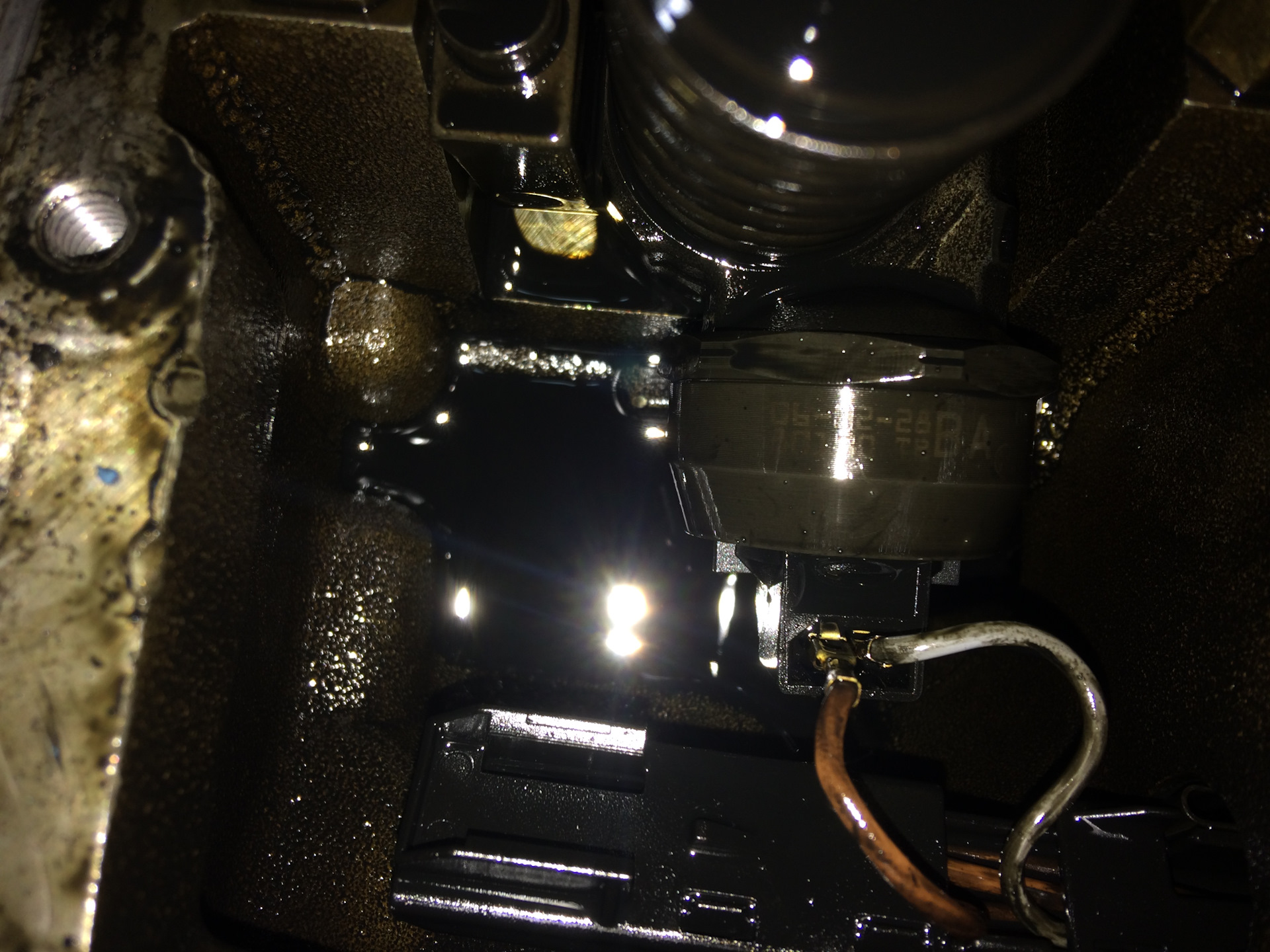

Спасибо тем, кто откликнулся на предыдущую запись. Веселье началось со вчерашнего вечера, покатался, дал говна, а когда подъезжал к дому вдруг опять начала подтраивать слегка. С утра прямо с момента прогрева работало только 3 котла, понял, что пора уже лечить пациента. Поехал в гараж, пошевелил большую фишку идущую снаружи движка на форсунки, она располагается справа, ниже клапанной крышки. Ничего не изменилось, вывод: придётся дёргать клапанную.
Снимал в таком порядке:

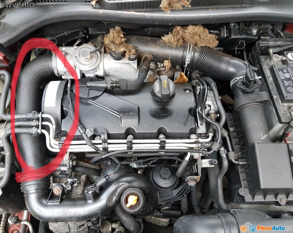

1)Сначала снимаем пайп от дросселя до впуска в интереуллер там две защёлки, которые легко снимаются, поддев их отвёрткой.
2)Затем снимаем сам дроссель, там 3 болта под торекс, внизу после того, как он в руках, нужно будет отсоединить фишку.
3)Откручиваем болт, фиксирующий впуск после ДМРВ, чтобы удобнее снять Егр.
4)После снимаем Егр: 3 болта торекс, до последнего можно добраться только открутив снизу под клапаном Егр шестигранником два болта идущих от трубки подачи ОГ. Снимаем вакуумную трубку с клапана.
5)Потом снимаем трубку идущую от ВКГ, удобнее пассатижами.
6)Снимаем маслозаливную горловину поворотом против часовой стрелки.

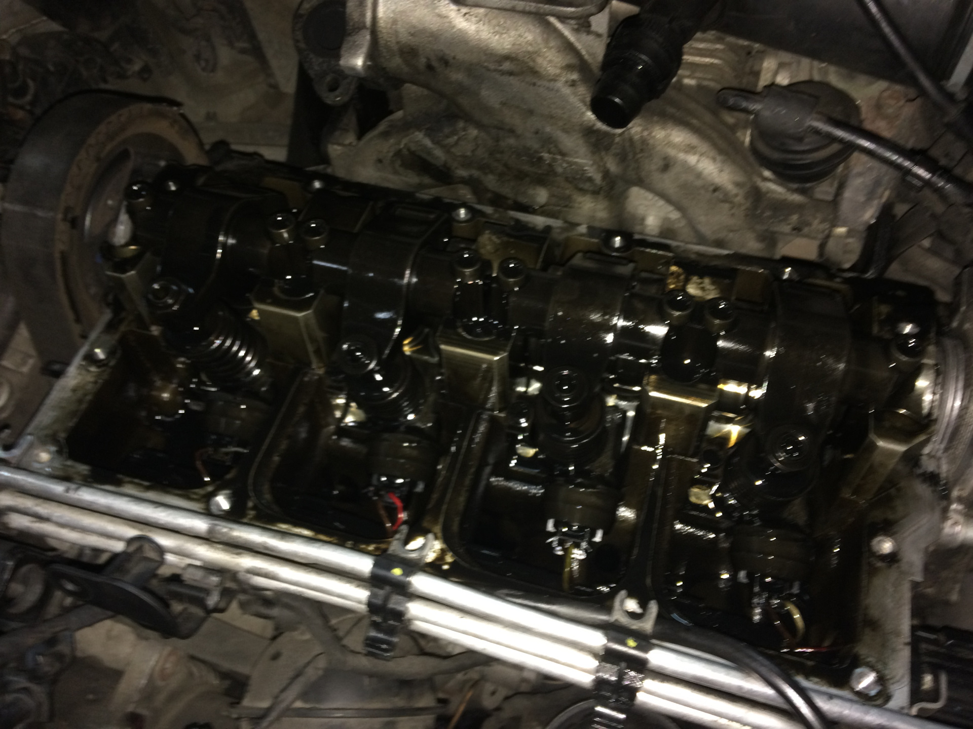

7)Начинаем медленно и нежно, откручивать болты на крышке. Я крутил от центра накрест, чтобы равномерно расслабить. Что интересно, болтики не вытаскиваются, а зафиксированы в крышке.
8)Снимаем крышку.

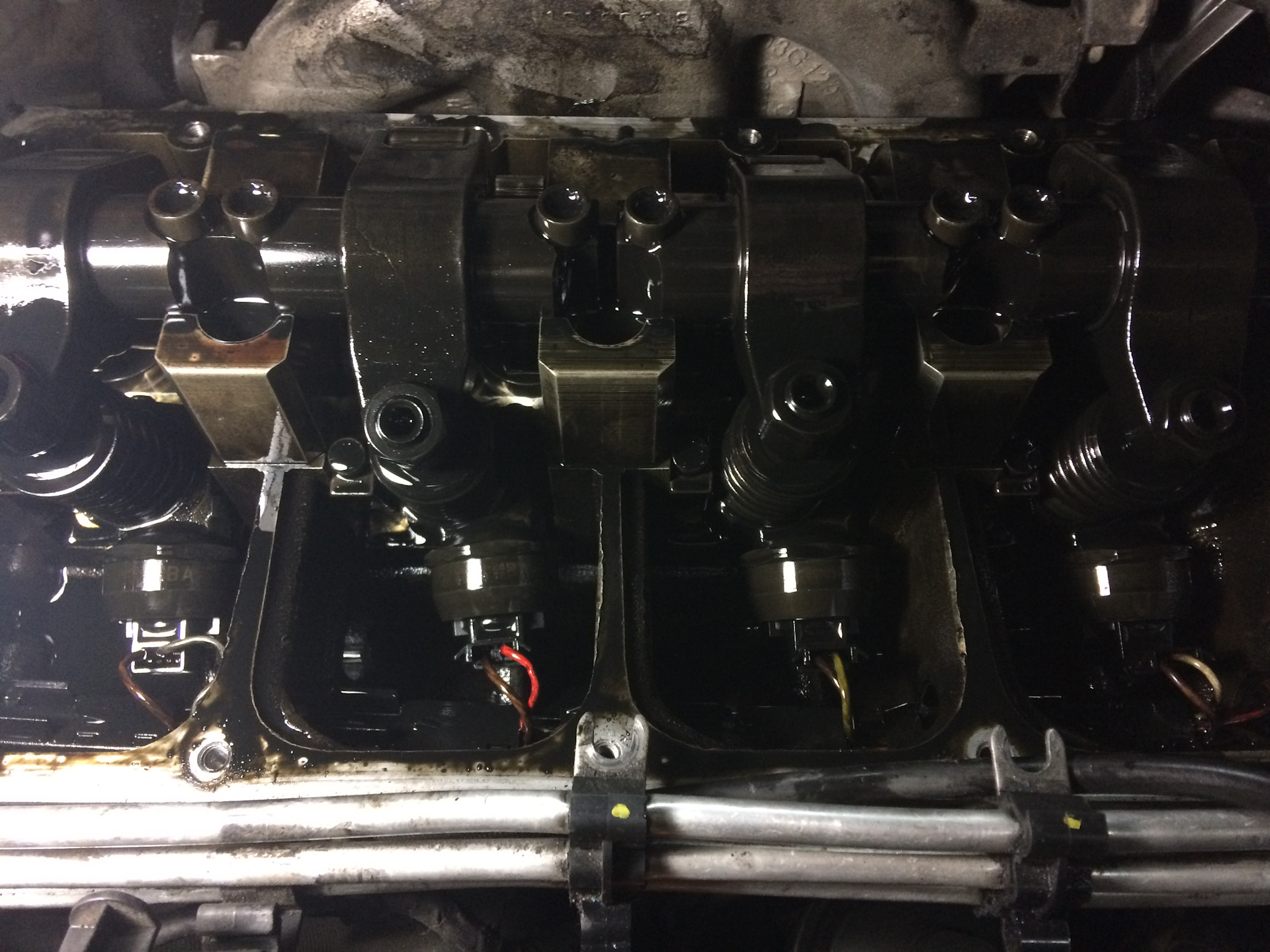

Далее начинаем смотреть контакты подходящие к НФ.
Проверяем насколько прочно они зафиксированы.
У меня нахватало уплотнительной пластмассы на 1 котле, который как раз и отрубался через раз.
Берём разъём (конструктивно похож на разъём от колонок) и аккуратно поджимаем тонкими пассатижами. Одеваем и смотрим чтобы не болтался, если не прочно, то ещё раз аккуратно поджать нужно, пока не будет хорошо держаться. Далее собираем всё в обратном порядке.
Крышку протягивал от цента идя накрест, с этим помог друг.

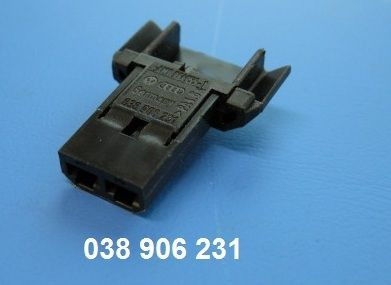

Всё собрал и затарахтела, ещё попутно в процессе сборки почистил Егр и дроссель от нагара, полезная процедура всем советую. Прокладку оставил старую, пока не сопливит, до того времени пока не найду пластиковый фиксатор для разъемов на НФ, помогите, кто знает где его достать?

номер на фото
всем привет, немного поздновато, но вдруг еще не нашел этот разъем
Пожалуйста

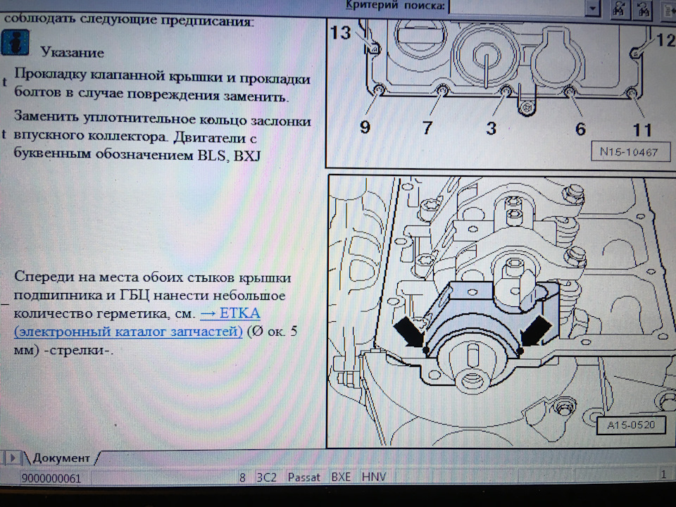

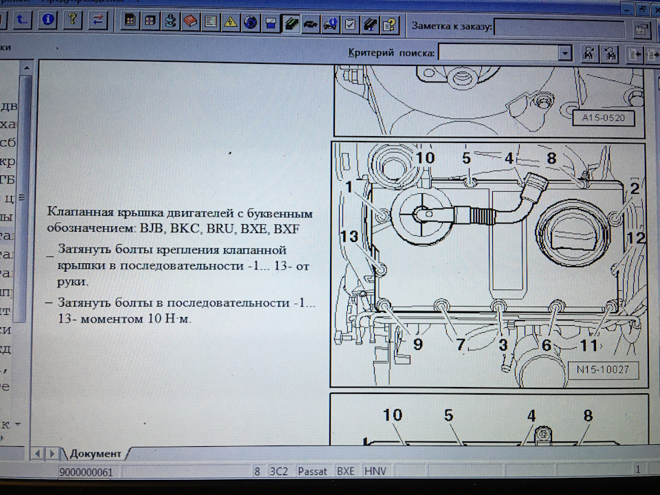

Порядок и момент затяжки.
Порядок затяжки клапанной крышки есть в Эльзе, так же по краям точено наносится герметик. Усилие 10 н.м.
Во-первых нету Эльзы.
Во-вторых всё равно её ещё раз скидывать, чтобы фиксатор контактов одеть на первый котёл.
Пока один маленький подтёк, при условии того что минут 40 вечером в 3тыс. крутил по городу, чтобы проверить что и как.
Dimon-RLine
Но за совет спасибо)
Сегодня вечером попробую фотку и описание скинуть тебе
Было бы не плохо)
Это?
www.elcats.ru/vw/scheme.a…79&pid=18A0592A&office=ru
Спасибо огромное, это как раз то, что нужно)
