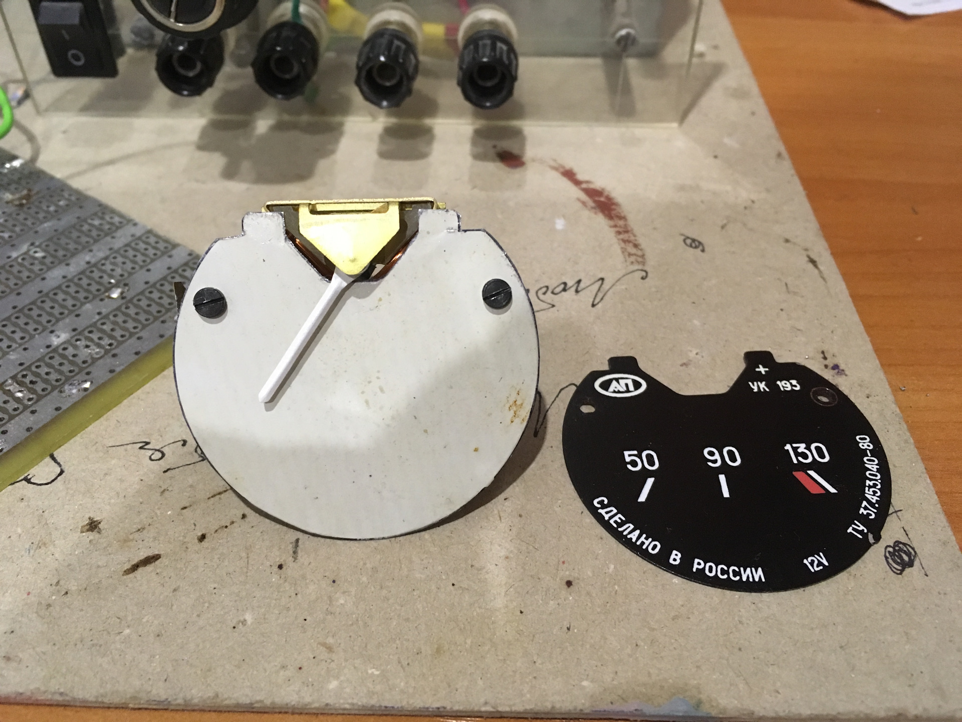

Периодически косо поглядывал на редкие метки указателя температуры АКПП. В один из ленивых вечеров я все же его выковырял и решил нарисовать новую шкалу. Деления сделал через 10 градусов.
Основу для шкалы вырезал из жестяной крышки от стеклянной банки:

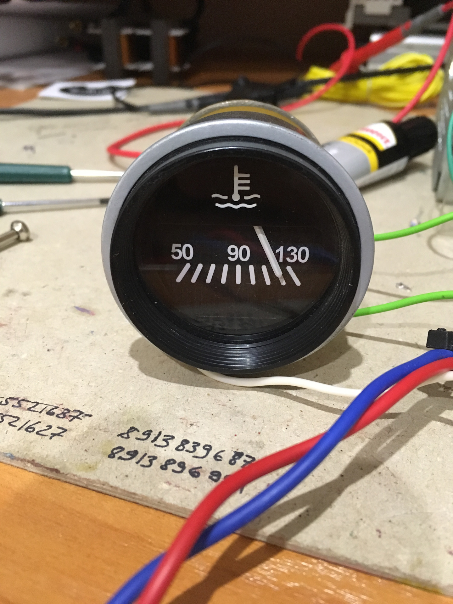

Новую шкалу распечатал на принтере и наклеил на основу.

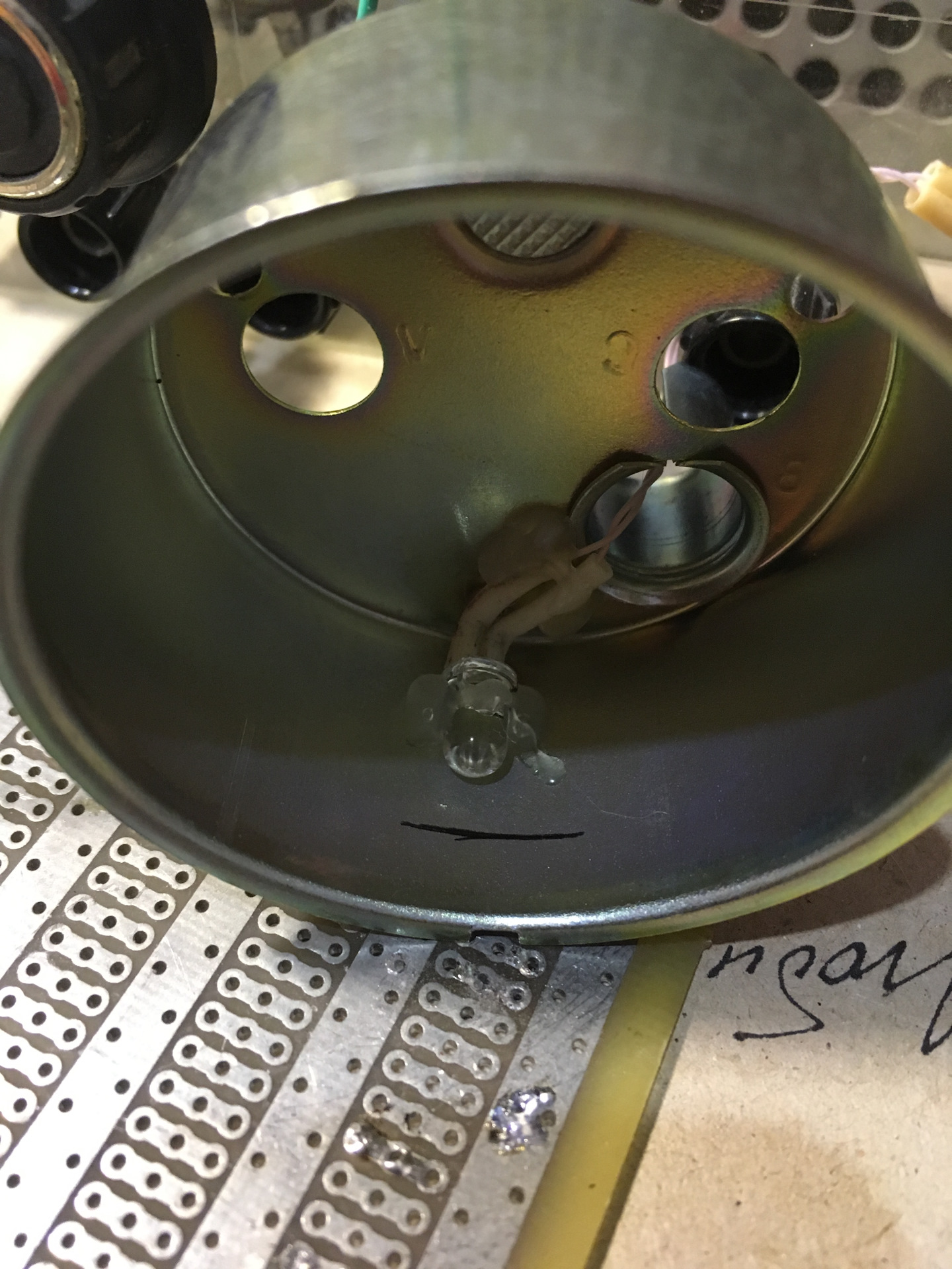

Дополнительно, чтобы улучшить освещение шкалы в темное время суток перенес светодиод подсветки внутрь указателя, закрепив его внутри клеевым пистолетом:
Шкалу снизу немного подрезал по хорде, чтобы дать доступ свету на шкалу.
Заново откалибровал датчик:

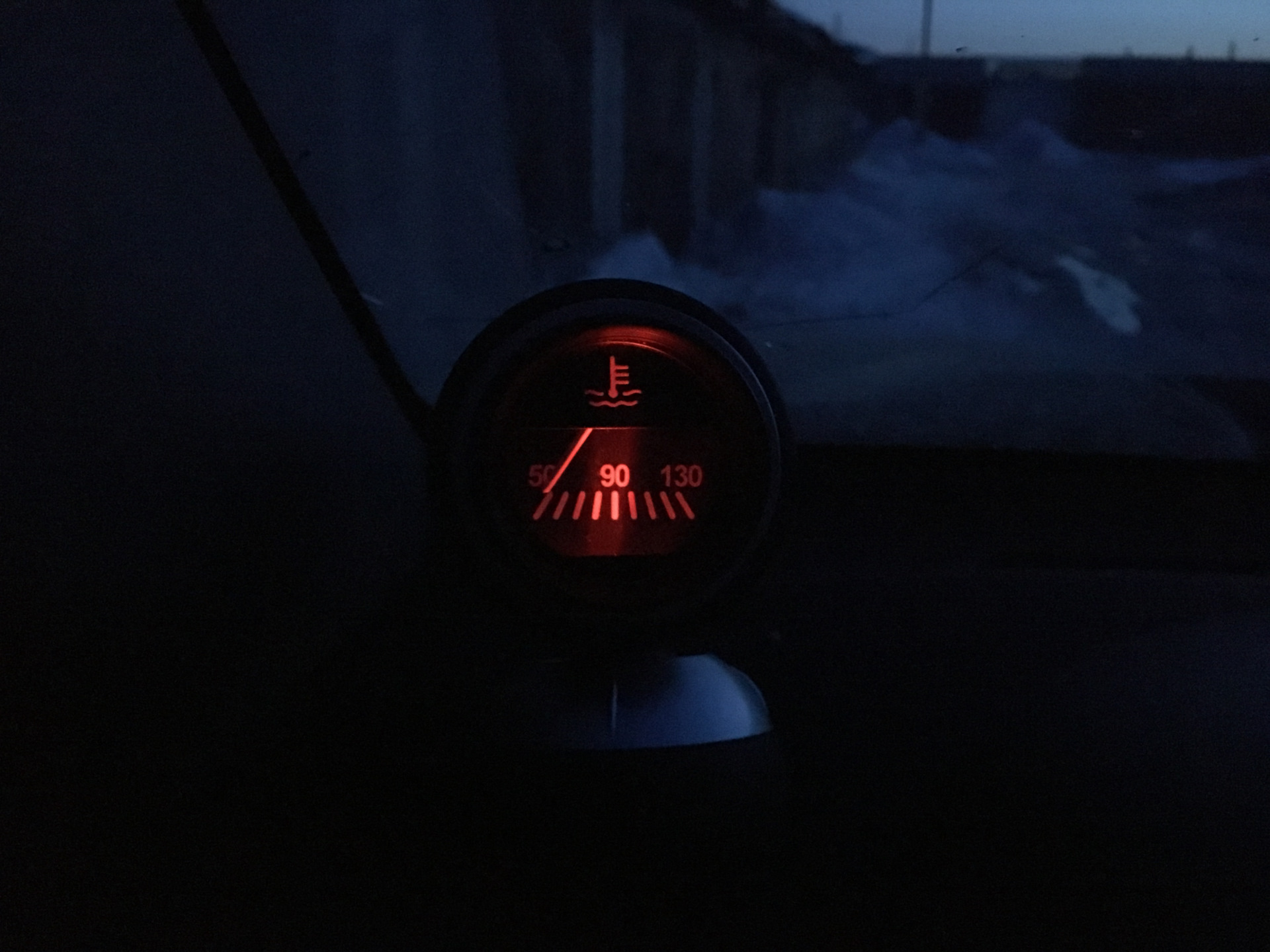

Светодиодный свет для подсветки подобных указателей все же не лучший вариант из за направленности светового потока. Освещение получилось неравномерным, зато более интенсивным:
Теперь контролировать температуру должно быть проще.

Друже подскажи пожалуйста, эту схему (имею ввиду) ту которая для создания прибора, можно использовать на любой тип я правильно понимаю, и стрелочный и цифровой, разница только что показания цифр будут не 100% точные. И подключать я не 100% понял как, 44 контакт на блоке АКПП если считать с лева на право сверху вниз? Другой на массу и один для подсветки?
Эта схема конкретно под Жигулевский указатель. Ни с чем другим она работать не будет. По номер контакта не помню, надо основную статью смотреть

Светодиоды с конусной вогнутой линзой имеют более широкую диаграмму направленности, можно с ними поэкспериментировать. Ну, или светорассеиватель матовый подобрать
