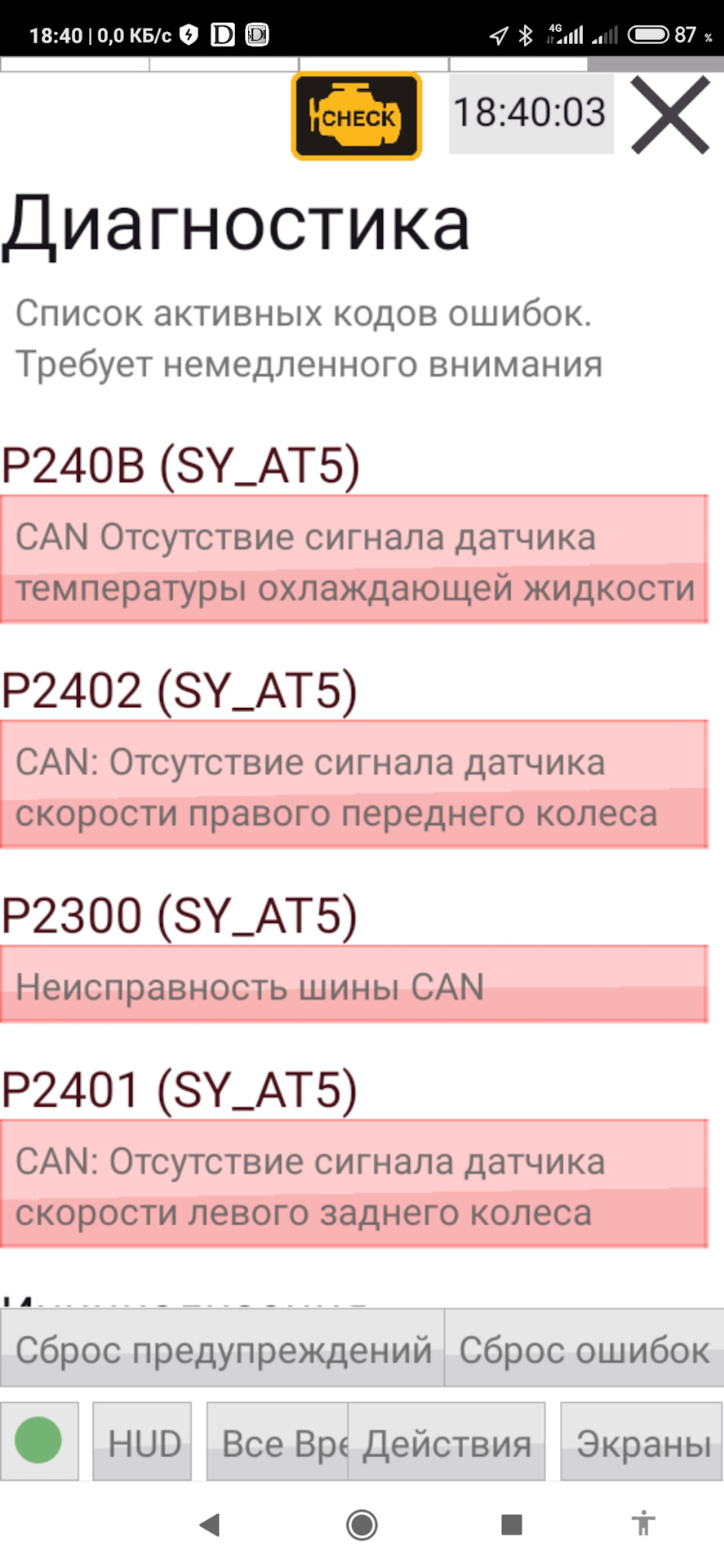

Привык сам диагностировать машины, но в данном случае столкнулся с тем, что сканер никак не хотел подключатся и видеть дизельный двигатель, огромное количество программ перепробовал, но толку ноль. К тому же в нашем сервисе диагностика стоит 1800 руб.
Терпение и… результат получился. Бюджетный сканер с алиэкспресс, плюс российская программа справляются с корейским внедорожником и дизелем с немецкими корнями на отлично!
Прога HobDrive демо версия, телефон на андроиде 8.0.0 . Бесплатный вариант показывает расход топлива текущий и средний, температуру двигателя, скорость, обороты и т.д. Платную версию пока не ставил, тестирую, к концу недели скорей всего приобрету полную версию за 299 руб. Купил платную версию. Показывает, расшифровывает и стирает ошибки, показывает параметры некоторых датчиков, более полно показывает расходы топлива и остаток пути и т.д.

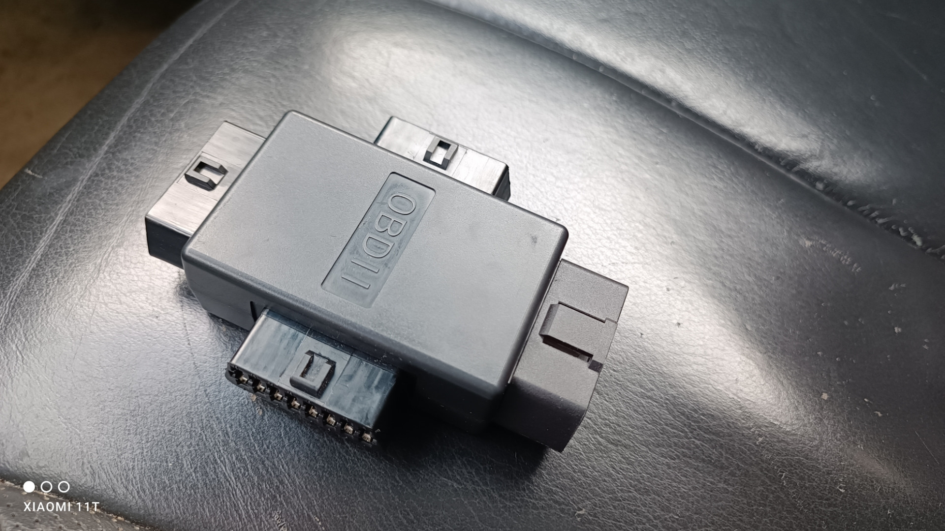

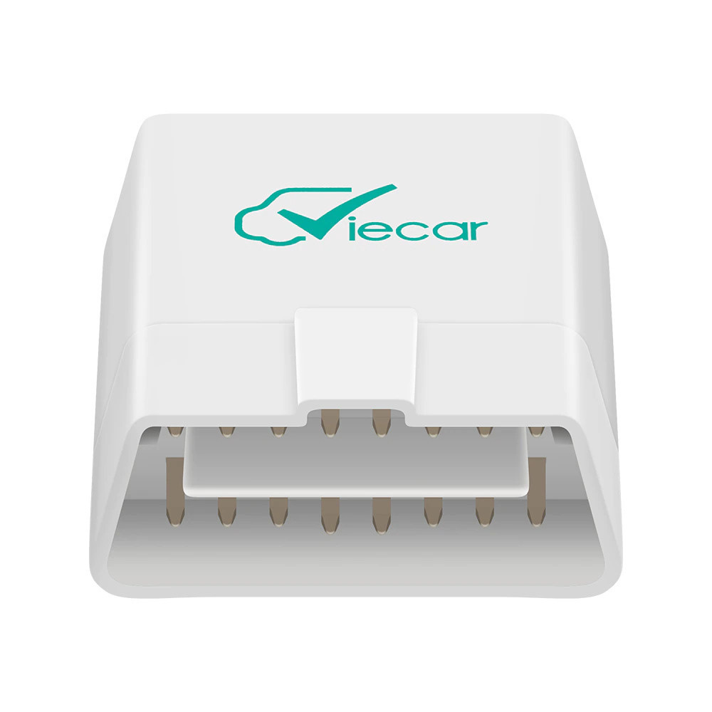

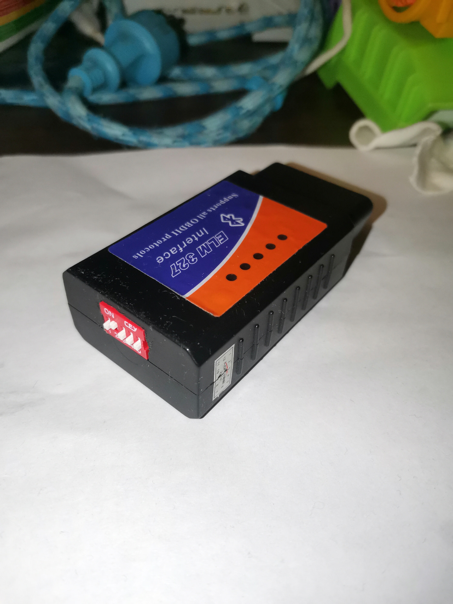

Сканер рекомендую такой (обязательно версии 1,5:
Переходник использую такой:

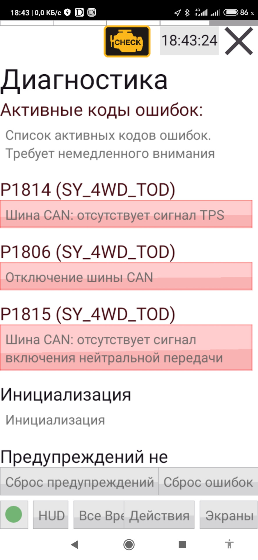

В очередном обновлении программы Добавилась диагностика TOD и ABS, но с некоторыми нюансами: требуется перекинуть контакты разъема с машины на сканер ELM (13 соединить с 7 сканера или 8 соединить с разъемом сканера) и выбрать соответствующую настройку (4WD или ABS). Для SS rexton 2.7 евро 3 дизель можно посмотреть коррекцию форсунок и количество циклов адаптации. И еще одна важная информация стала доступна после замены двух файлов в программе- стали видны коды прописанных форсунок C2I.
Дополнение от 01.2020г:

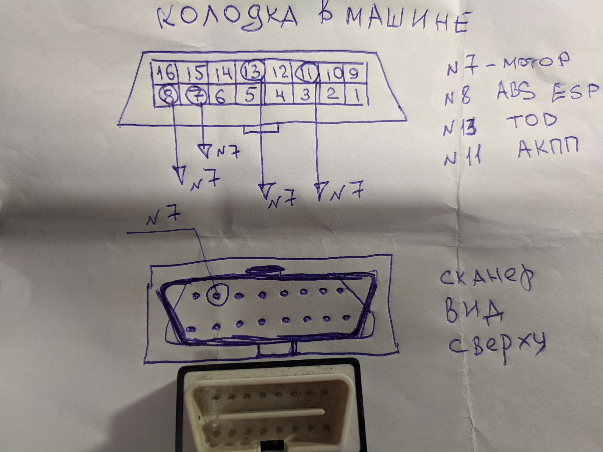

С помощью разветвителя сканер читает параметры и ошибки по ABS и ESP, АКПП, TOD, подушки. Для этого нужно переключить на соответствующий профиль и соединить нужные провода в разветвителе: 8 и 7, 13 и 7, 11 и 7, провода 4 5 16 соеденить на всех разъемах.

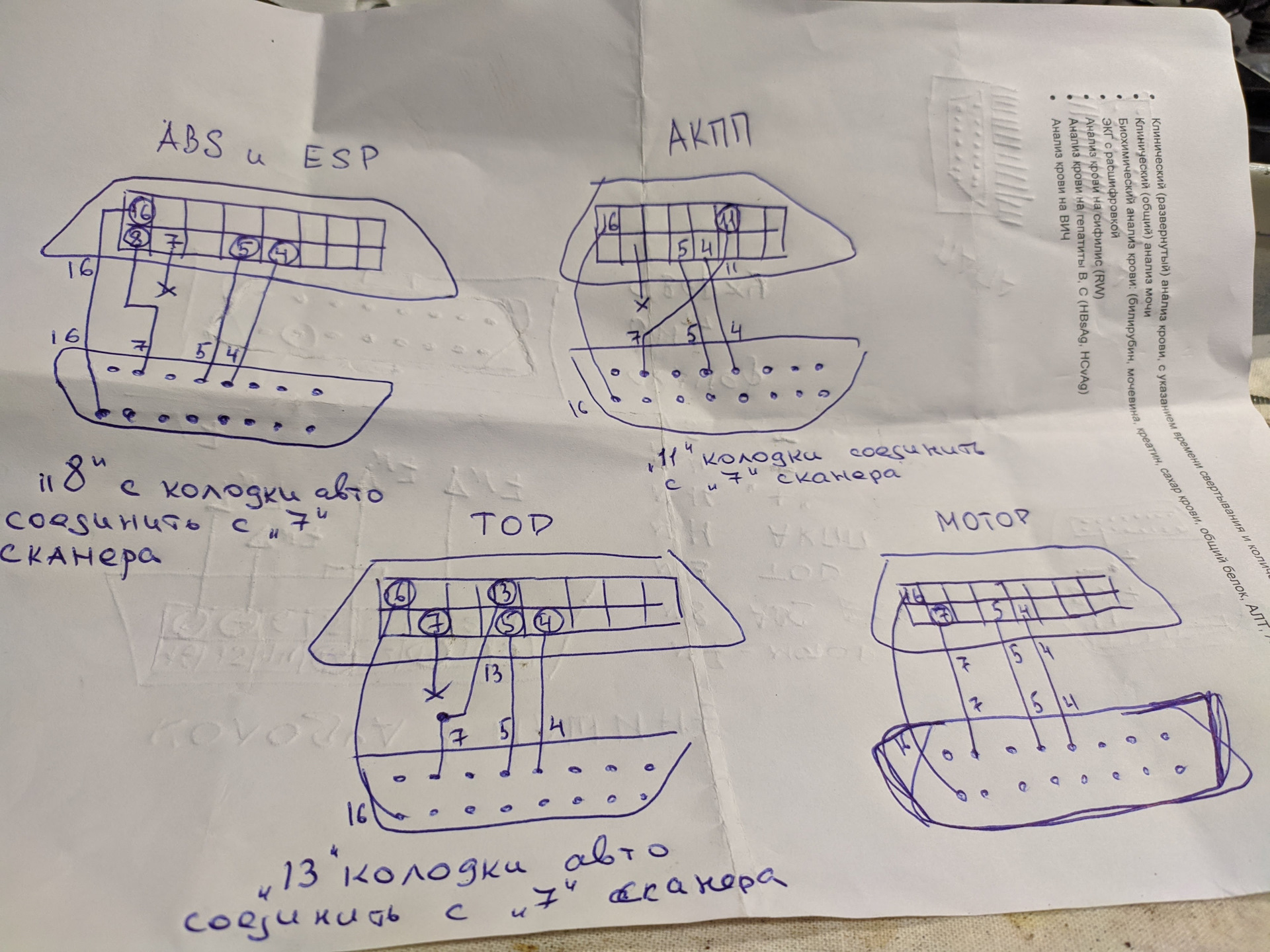

Все, что отлично диагностируется на сегодняшний день через переходник
7 пин сканера с 7 пин авто = двигатель.
7 пин сканера с 8 пин авто = АБС и ЕСП
7 пин сканера с 9 пин авто = SRS (подушки безопасности)
7 пин сканера с 11 пин авто = АКПП
7 пин сканера с 12 пин авто = SSPS (рулевое управление)
7 пин сканера с 13 пин авто = TOD (система полного привода)
4,5,16 пины сканера соеденены с 4,5,16 пинами авто
пины 7 и 8 можно соеденить вместе и переключать диагностику мотора и АБС/ЕСП в программе.

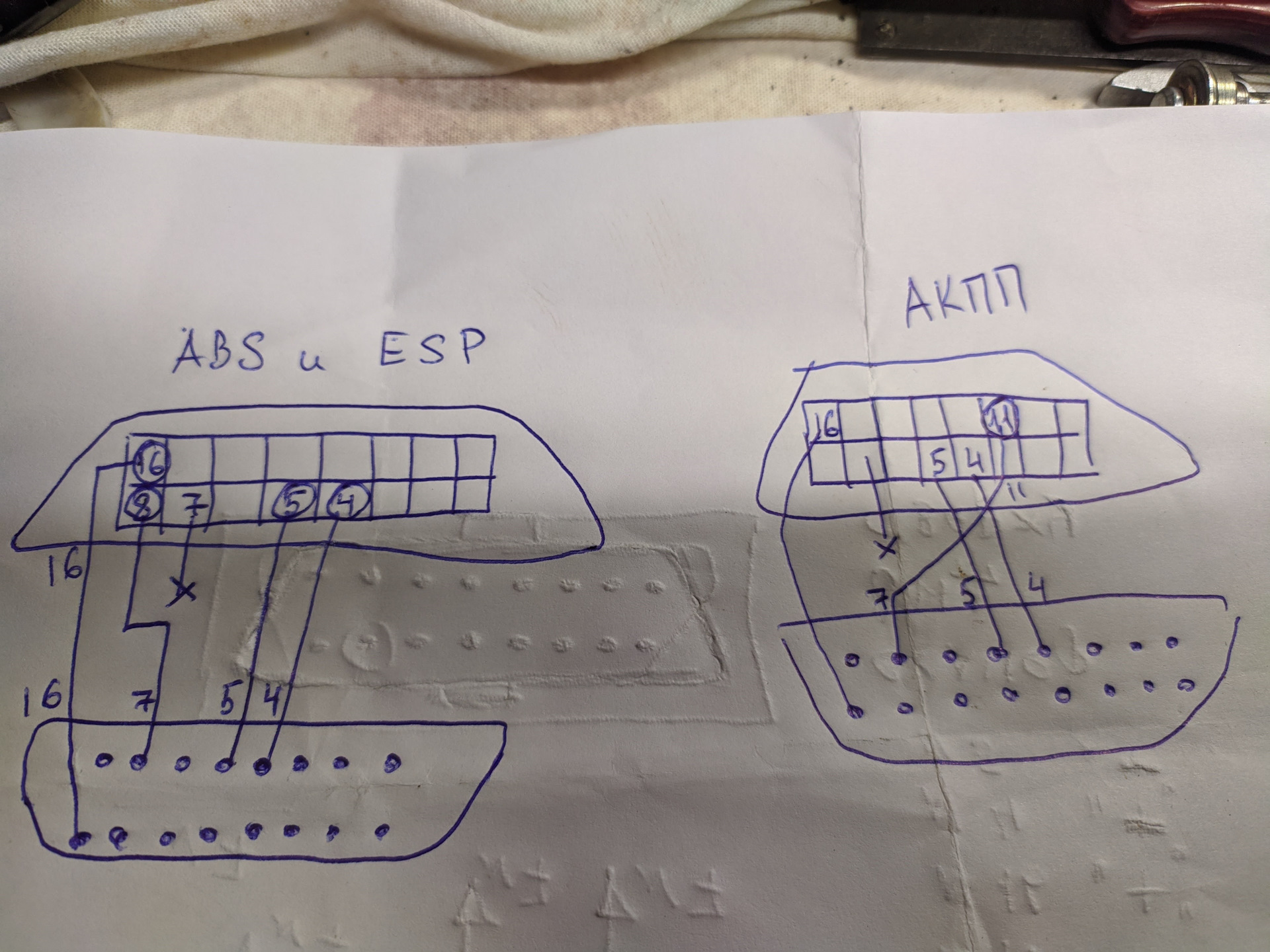

Сделал себе такую приблуду, вместо переходника и скрепки, удобные переключатели. Здесь на Д2 идею вычитал)). Попыхтел правда пару часиков .
Согласен, вариант хороший!

Дорое утро. Чтобы прочитать SRS и SSPS к каким контактам нужно подключаться? ELM уже купил, программу тоже, жду переходники. Спасибо за полезные ссылки.
Добрый день.
SSPS на 12 пине.
SRS на 9 пине.
В настройках прокраммы так же выбираются эти блоки.
День добрый. Можно поподробней про диагностику акпп, абс и тод. С распайкой все понятно. Интересует как правильно создать и настроить профили. Если можно то фото экрана.

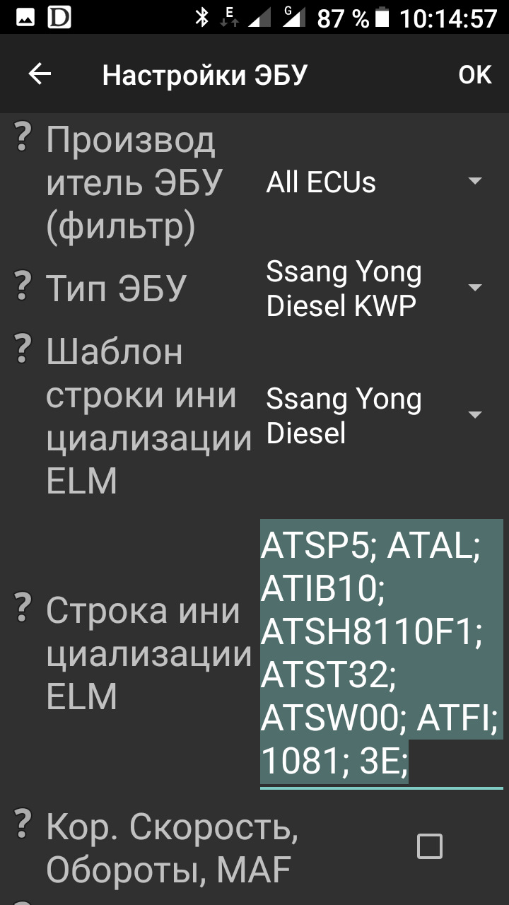

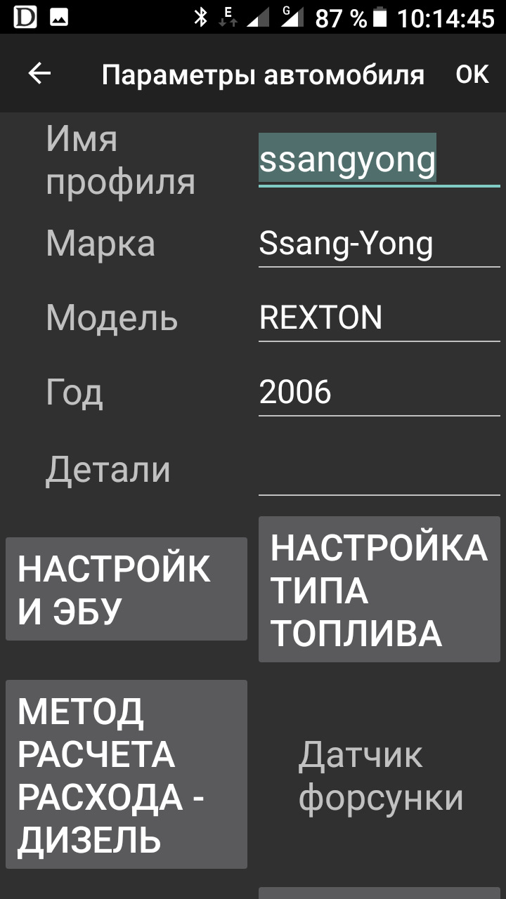

Добрый день! Без переходника. Смотреть работу датчиков и стирать ошибки по мотору:
1. Экраны- Настройки- Параметры автомобиля
там нажимаем Настройка ЭБУ.
Производитель ЭБУ- ALL ECUs
Тип ЭБУ- SSang Yong Gazoline ЭТО ЕСЛИ БЕНЗИНОВАЯ МАШИна
Тип ЭБУ если дизель евро 3 то выбрать SY DSL (свой мотор) E3.
При диагностики других блоков- Тип ЭБУ выбирать какой блок будет диагностироваться:
1. SsangYong AT5 — выбрать свою коробку АКПП
2. SsangYong SRS — подушки безопасности
3. SsangYong SSPS — рулевая рейка с датчиком скорости
4. SsangYong ABS — тормоза абс и есп
5. SSangYong TOD — полный привод если стоит привод TOD.
Перед этим делается переключение провода в разъеме переходника.
Фото лучшего сканера и лучшего переходника (внутри перепоять провода!) ССылка на переходник ниже, в нем можно переставить провода на любые три блока, а диагностировать мотор без переходника.
Viecar ELM327 V1.5 aliexpress.ru/item/329277…st.list.40.2b8b2b05ckRNxn
Второй вариант aliexpress.ru/item/100500…ist.list.5.76222bbauKHACx

По умолчанию сканер снимает показания только с единственного 7 пина. На этот пин сканера можно с машины переключить другие данные- 8,13,11

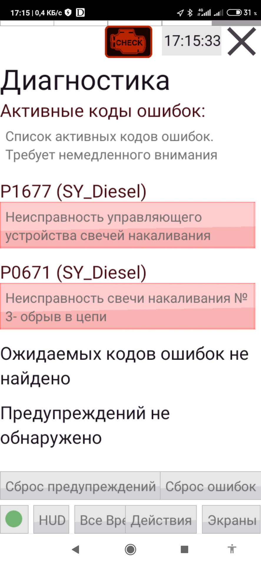

Ещё раз здравствуйте. Сегодня через 1200 км после поездки в г. Хабаровск потух ЧЕК двигателя. Но необходимость в сканере не отпала. По вашей ссылке связался с продавцом, но не смог понять, как перепрошить сканер. Продавец не предлагает в допе провод. И как поступать, про какой вы провод говорили (провода такие как у меня- не удобные, есть более лучшее решение)? Подскажите пожалуйста. Заранее спасибо за ответ и совет.
Здравствуйте! Мы скорей всего немного не поняли друг друга. Сам сканер НЕ прошивается! Для этого сканера существует огромное количество программ под андроид, но для нашей машины рабочичих программ очень-очень мало. Самая лучшая которая работает у большинства владельцев Санг енг- это Hob Drave. Программа Российская, ставится на телефон и подключается к сиартфону через Блютуз. Есть бесплатная версия программы и есть платная.
дополнительный провод- это разветвлитель. Без него можно лиагностировать только двигатель (смотреть параметры, ошибки и стирать их). Для диагностики TOD. ABS- ESP. и АКПП нужен этот провод- разветвлитель.

Форсунку боюсь менять 130.000км на машине, к томуже она крайняя. Слышал а потом читал, что возникают проблемы с извлечением. Ключа специального нет пока.
на пробеге 253000 доставал 5-ю форсунку для замены медной шайбы. Вышла почти от руки.
У меня в последнее время часто выскакивает чек, 5 форсунка. Раньше химия для топлива помогала, а сейчас 1000км прошёл не гаснет. К диагностам не удобно ездить, далеко и то им некогда, то в ремонт отправляют.
Пользовался химией, но это деньги на ветер. Заменил форсунку целиком и забыл о проблеме навсегда.

Добрый день. А как прочитать ошибку подушек безопасности
День добрый. Пока читаются только двигатель, тормозная система, привод тод и коробку автомат. Подушки нет, хотя и планировались.

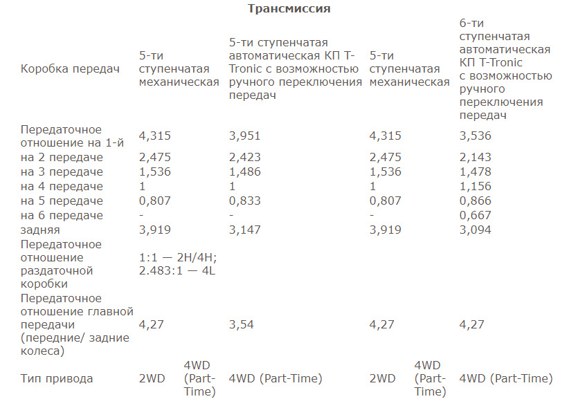

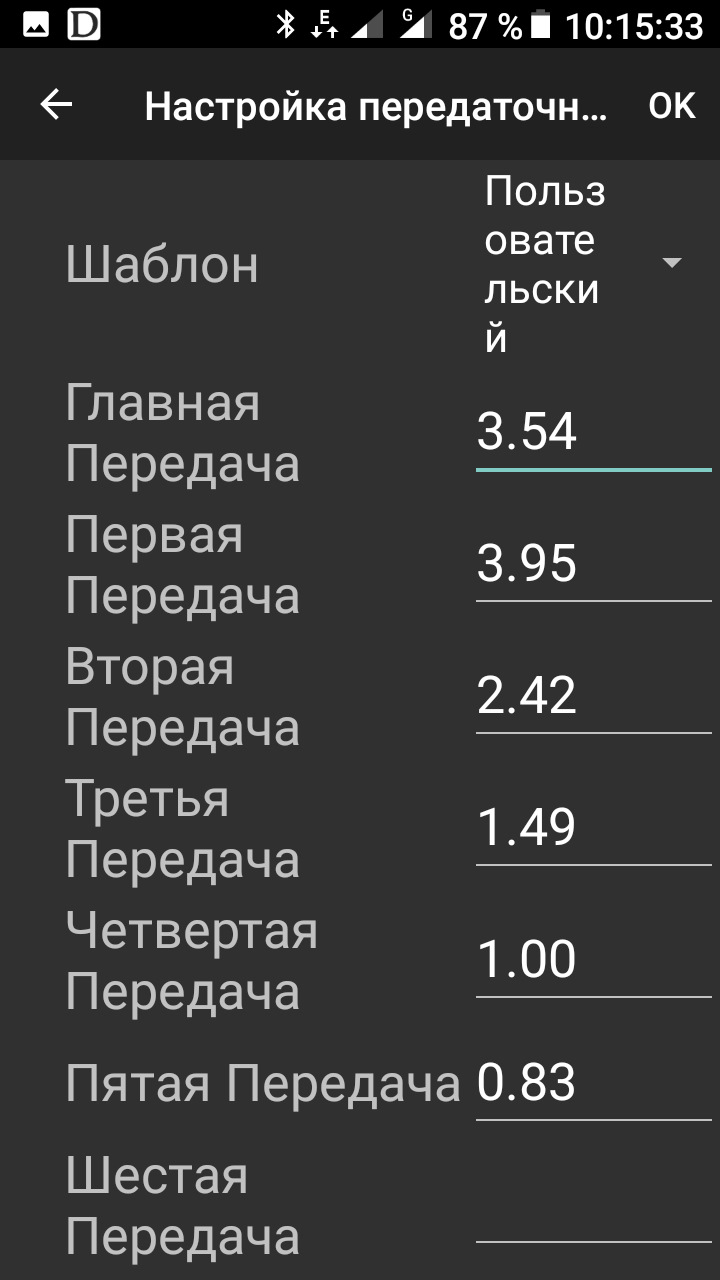

Какое число ставить в строке "главная передача" ?
Для 1-2-3-4-5 скорости выставил передаточные числа а в самой верней не знаю что записать
Брал из книги по ремонту и обслуживанию. Завтра посмотрю.
В Интернете нет такого определения, в книге от авто только 5 передач + задняя. И есть ли смысл выставлять эти параметры? или же по ним определяется скорость авто?
посмотрел в книге. Только 1-5 и задняя. Не совсем совпадают. откуда брал главную- не помню, но скорей всего из сервисного мануала. Завтра проверю. А на что влияет- не знаю.
evche22
Из мануала:
Двигатель с непосредственным впрыском
1. 3,595
2. 2,185
3. 1,405
4. 1,005
5. 0,831
главная 3,31
И еще там же в таблице:
1. 3,951
2. 2,423
3. 1,486
4. 1,000
5. 0,833
главная не указана

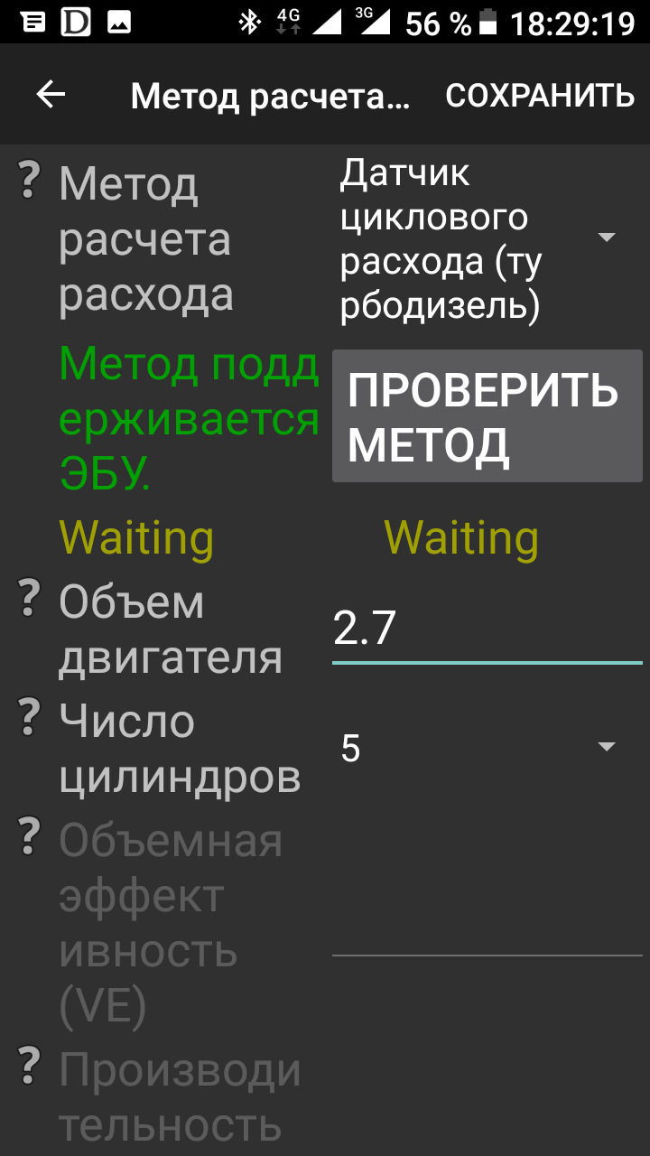

Купил платную версию, но… скорость не показывает, соответственно и расход. Попробую объяснить как настроил. У меня в настройках типа эбу можно установить S Y diesel E4 KWP- тогда не показывает какая передача.
Если поставить E3 KWP- тогда не показывает скорость.
Есть еще другие тип эбу.
Также посмотрел передаточные числа АКПП. Они у меня другие: 1-я 3.595
2-я 2.186
3-я 1.405
4-я 1.00
5-я 0.83
У вас другие числа.
тип эбу ставить только с учетом евро 3 или евро4- как в машине. Так понимаю машины у нас идентичные, то эбу будет kwp e3 diesel. Шаблон тоже дизель. Метод расхода — датчик циклового расхода, коэффициент 0.84
После настроек нужно проехать пару км, только тогда будут показываться данные.

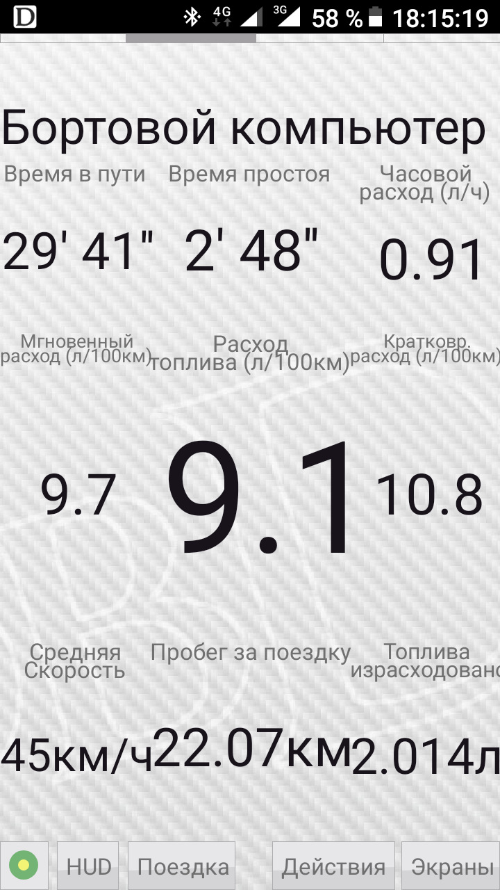

А как бак откалибровать. Сегодня включил программу, показывает -112 л/ на 100км. Также у вас на скрине -расход-датчик циклового расхода турбодизель. А на втором скрине стоит датчик форсунки. Что включать ?
действие- калибровка бака. прописать вместимость и количество израсходаванного.
Нужно датчик циклового расхода выбрать. Расход будет показан через пару км поездки.
Понял, спасибо. Завтра протестирую

Расход правильно показывает? А то я на днях тоже прикупил елмку и платную версию хобдрайв, но есть сомнения что расход занижает
Пока наблюдаю. Еще не израсходовал топливо, что бы сравнить.
69Makson
Ещё как занижает, и torque тоже. На бензинке при расходе в 15-16 л показывает 10-12)

Добрый день! А для бензиновых 2,1 верно?
оба подходят. Но 1.5 точно подойдет для всех машин. Он поддерживает 10 протоколов, а 2.1 только 7.
Извиняюсь если за глупый вопрос, для дизеля именно нужен тот что с лева? Ни какой другой не коатируется?
На Али выбирал по описанию характеристик. Там всегда пишут- подходит для дизеля или нет. Версия 1.5 предпочтительней чем 2.1, т.к. поддерживает больше протоколов соединения.
Значит надо брать, а то лежит у меня с 2.1 но толку нету от него
buty72
Немного не так, на 2.1 много подделок.
На 1.5 проще найти правильный елм.
