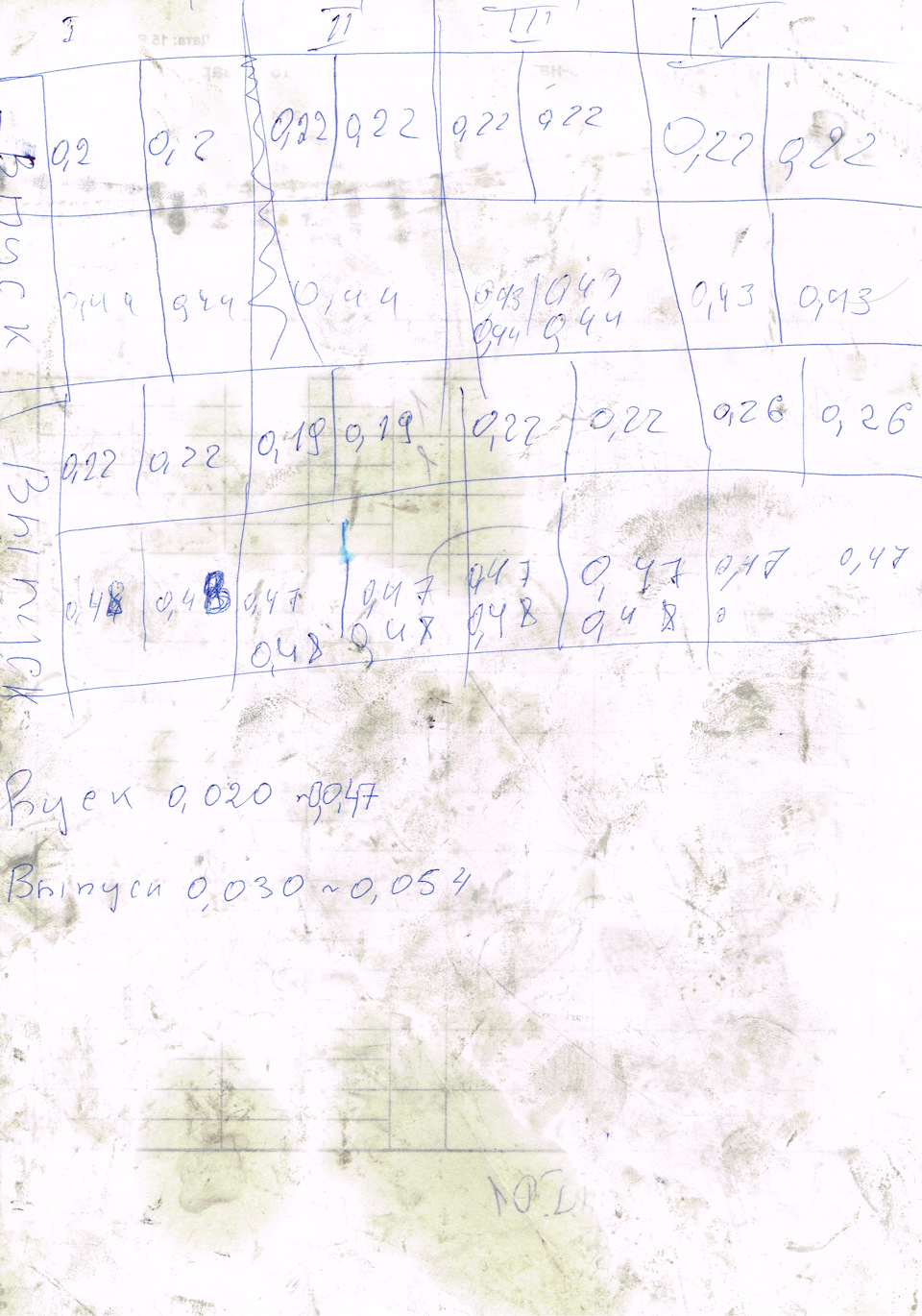

И так после вчерашней вводной записи пришло время отчитаться о проделанной работе! Зазоры на впуске были на минимуме, а вот выпускные были зажаты, и прилично…(фото таблицы, кривой, грязной, но рабочей :)
Времени на все заняло много, т.к. машина моя делалась с перерывами на другие автомобили. Стаканы не менялись — протачивались, цепь к сожалению я тоже не поменял. Работа вышла дешевле чем планировалась из-за скидки. Как уже понятно из аннотации к записи — делалось в Автостарт Капотня.

Выпуск весь зажат

Я немного озадачен выше изложенным… Насколько видно из фото — у Вас увеличен зазор на всем выпуске и одном впуске(хотя на газу обычно все наоборот). Подтачивание стаканов помогает только в том случае, если клапана поджаты и необходимо зазор увеличить. Я не совсем понял, каким образом подтачиванием Вам (а точнее мастерам на СТО) удалось уменьшить зазоры?
Там стаканы меняются туды сюды находя оптимальный вариант.
Это понятно, но если везде зазор увеличен, то особо не наменяешься, все-равно будет необходимость в покупке нескольких штук
Ну. это од. Мож и свои стаканчики нашлись у них. Недоверять смысла нет. Тогда при мне все делали. Я даж видео снимал. Поудалял все в бж
Существуют формулы расчета.
Хотелось бы узнать каким образом протачивают стаканы?
Внутри у стаканчика есть носик, который контактирует с клапаном. Вот его и подтачивают.
а чем его подтачивают? и как промеряют? Микрометром?

это оно?
По моей логике у вас только выпуск на 3 и 4 еще в допуске, остальные за него вышли. Сейчас кто-нить адекватный приедет и подтвердит, либо опровергнет)
Nokiase
это оно?
пока еще трогать не нужно.
норма 0,10 — 0,30 впуск, 0,15 — 0,35 выпуск.
Самые износившиеся — это 3 клапана на впуске
Спасибо!
у меня на 120к износ даже чуть посильнее, но тоже еще в пределах. Машина до меня немного на газу побегала
А на бензе и не уходит. проверено до 300 000км
Уходит, только медленнее, по своей вижу. Прошлой весной мерял. Ща потеплеет перед капом еще померяю, сравню.
