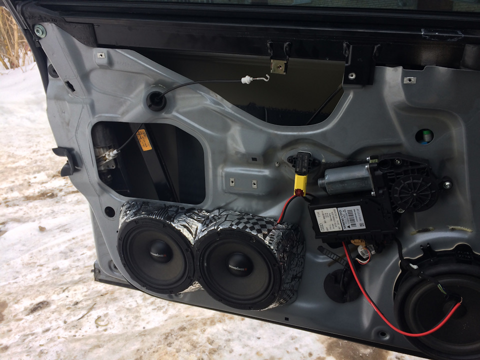

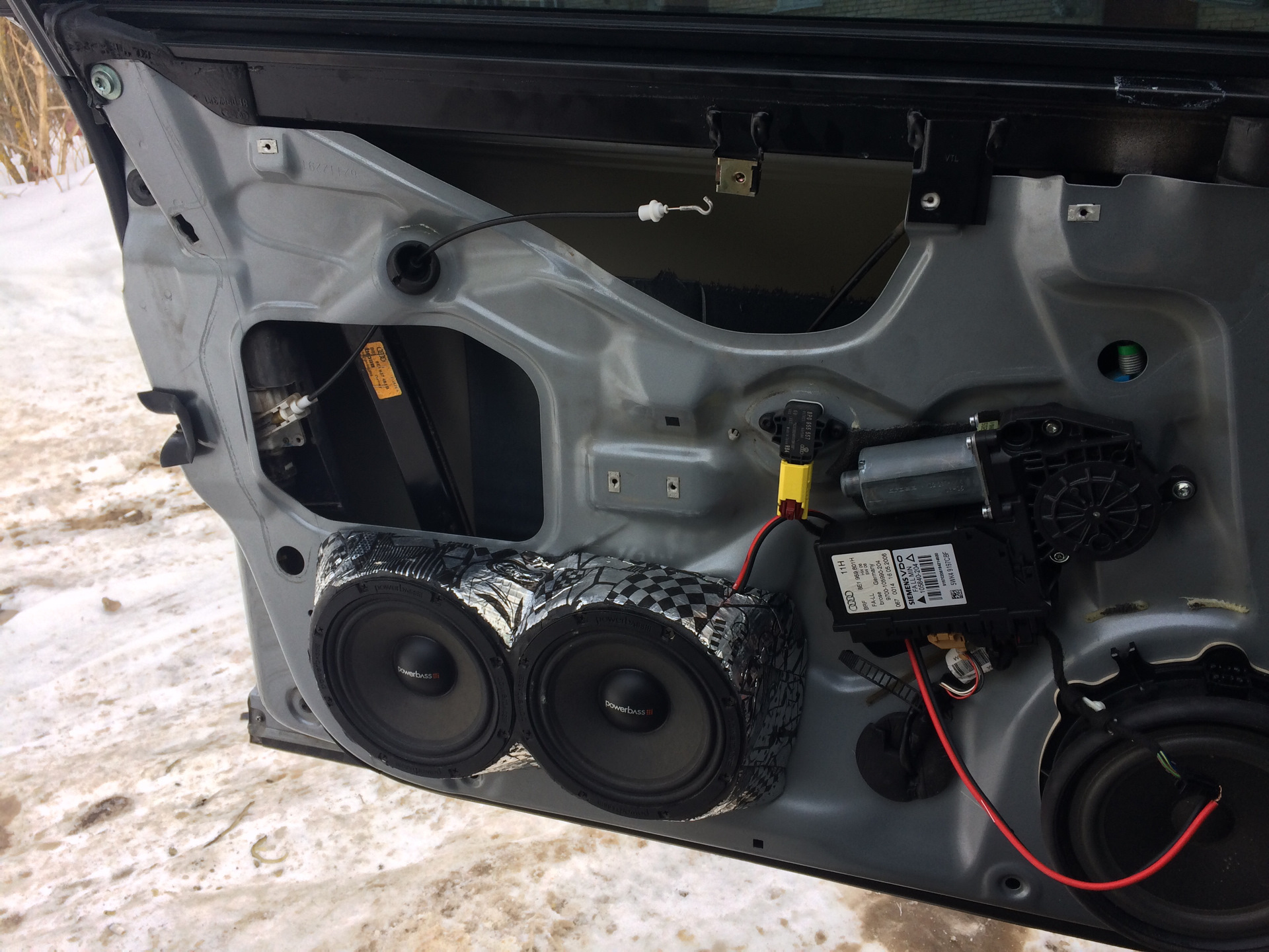

Добрый вечер. Делюсь с вами) итак. Изменение по фронту!
🔊Твиттера 1 пара paudio 407n(стоят)
🔊Середины 2 пары powerbass xpro 165(с одной стороны стоят)
🔊Мидбасс 1 пара Kingz Audio tsr 8 neo ( ищу чтобы купить. немного о них! Это МИД! Играет от 63гц 4 порядком спокойно! Номинал 200w 4om)
Будет ровная трехполоска.

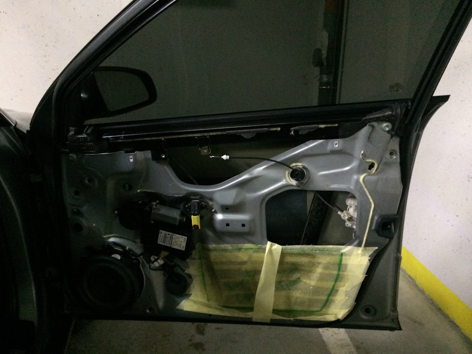

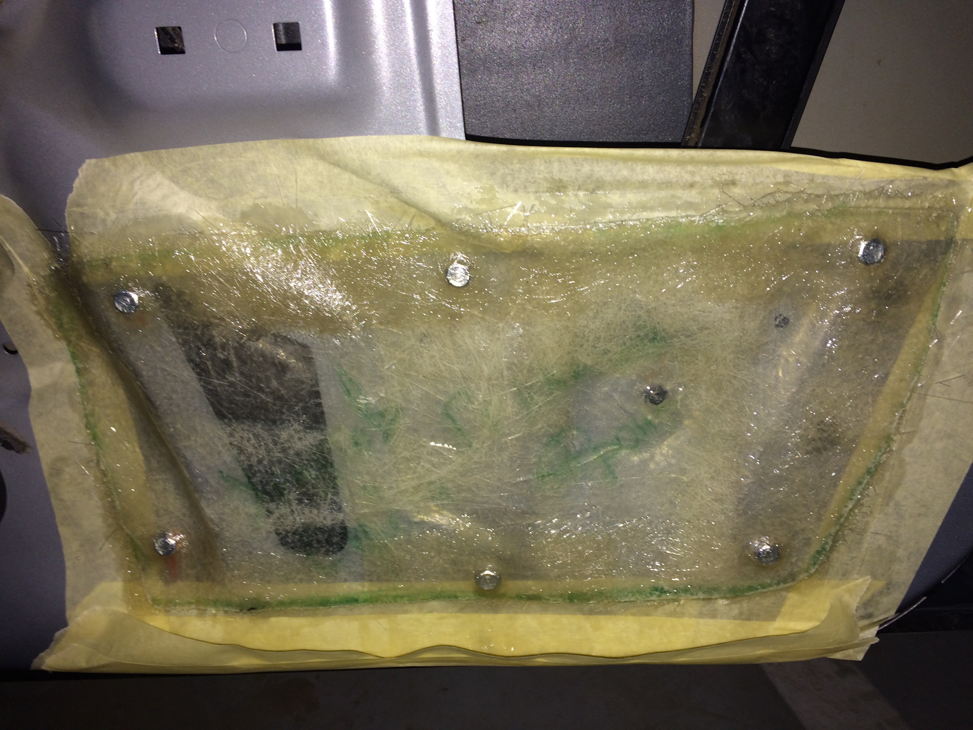

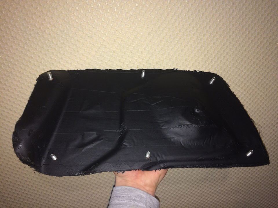

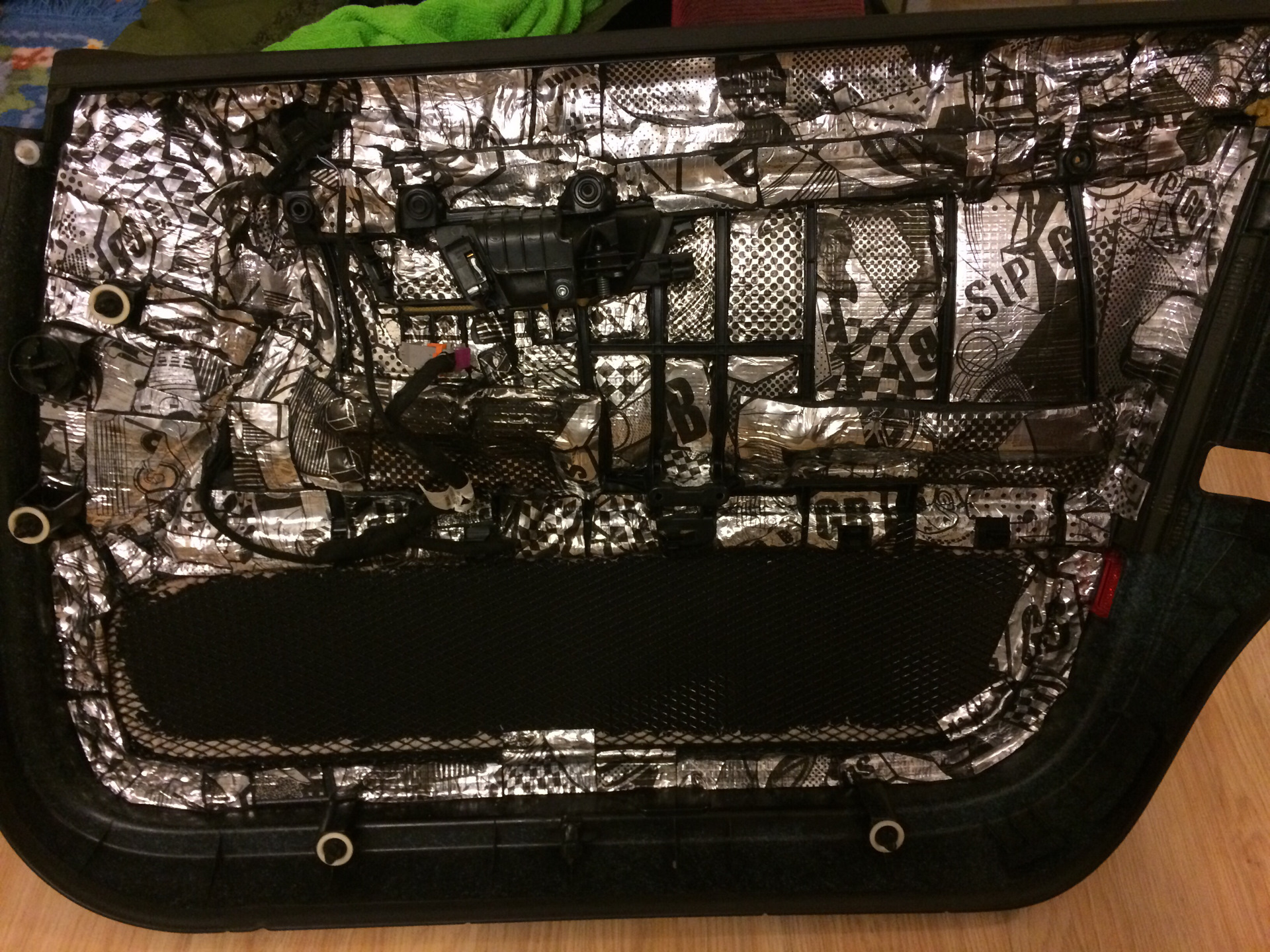

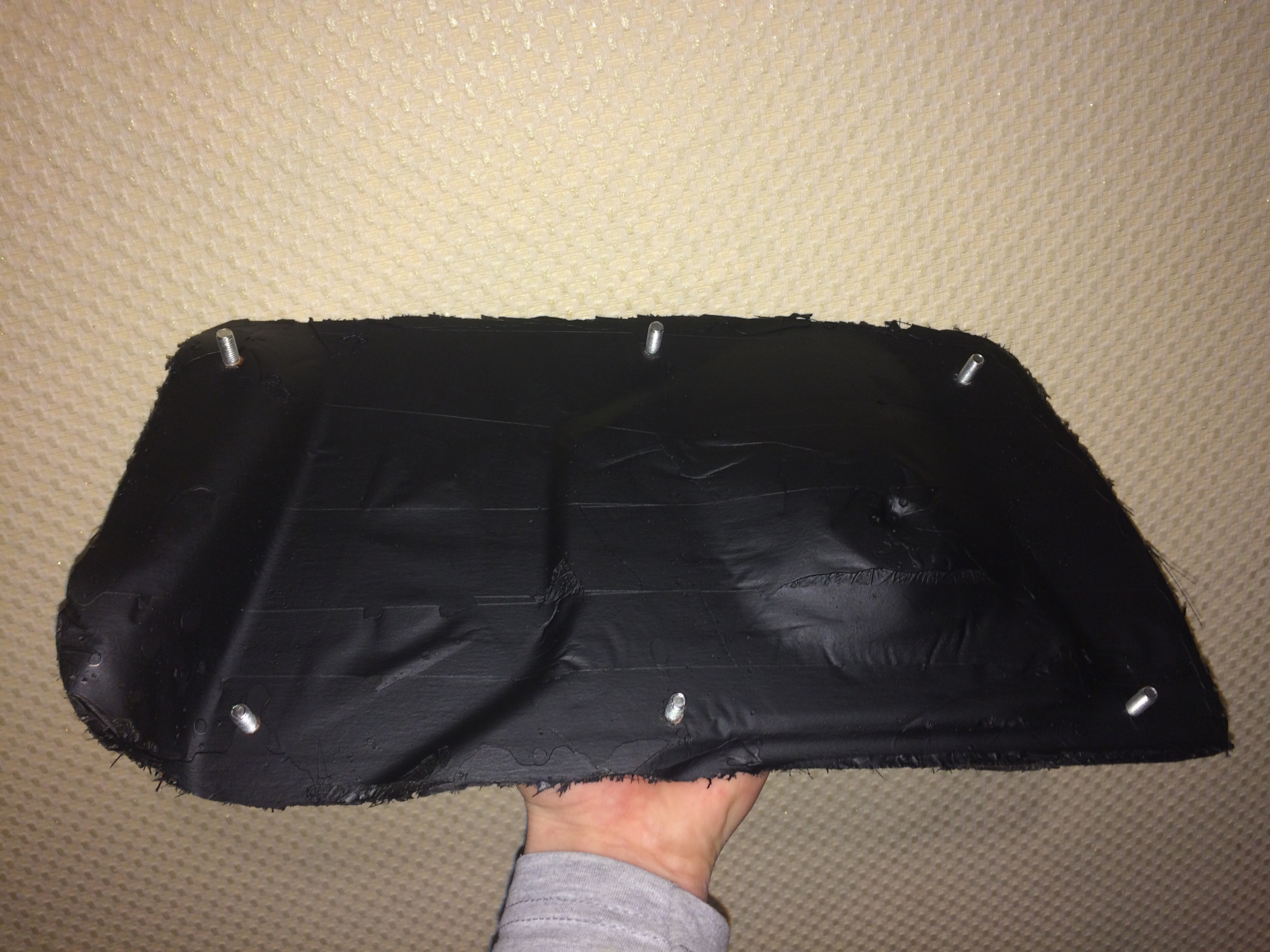

Чем чёрная карта обтянута или что это с низу?
Аудиоткань
А снизу карман снимается что ли? Или вырезали?
Вырезал. На разборе обшивы купил
минимум колхоза =) Like!
Круто смотрится )
