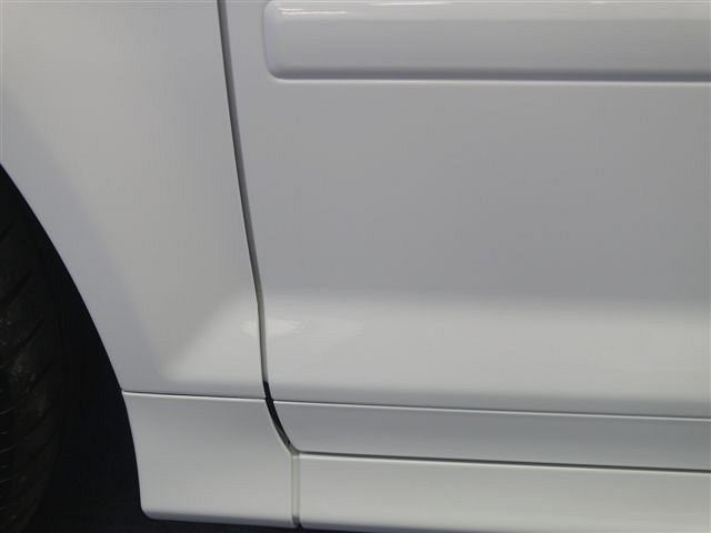

Всем привет!
Медленно, но верно зима подходит к концу. А значит, скоро надо будет отмыть машину от зимней соли и устранить те дефекты ЛКП, которые скопились за зиму. В основном это точечки битума и рыжие точки. И если с первыми всё легко и просто (средств против битума масса: как народных, так и готовых — например, очиститель 3ton, которым пользуюсь я), то с рыжими точками не всё так однозначно. Они въедаются в кузов, и лично у меня на прошлой машине не получалось удалить их ни одним средством от битума без применения чрезмерной силы (а так и ЛКП закоцать недолго).
Про синюю глину 3М я в курсе, не надо в комментариях про неё писать. Да, она действительно помогает в устранении рыжих точек. Но беда в том, что:
а) ей надо уметь пользоваться (в противном случае можно ЛКП закоцать — прецеденты на драйве были);
б) она так или иначе абразивна;
б) можно легко нарваться на подделку, т.к. это продукция 3М.
Учитывая всё это и тот факт, что ЛКП у корейцев нежное, я начал искать жидкое средство, которое могло бы с легкостью убирать рыжие точки без применения усилий и шансов закоцать ЛКП. Нашёл два варианта: Sonax FlugrostEntferner 513200 и Liqui Moly Felgen-Reiniger 7605. Стоят +- одинаково дофига, только Liqui Moly изначально позиционируется как средство для дисков. Ну и поскольку я остался крайне доволен преобразователем ржавчины Sonax, то чаша весов склонилась в сторону очистителя рыжих точек Sonax FlugrostEntferner 513200, который и купил на mg.by за…вдохните воздуха…20.28 BYN (622 ₽). Да, пришлось задушить жабу. Sonax делает вещи, ибо Made in Germany.
Пару наглядных иллюстраций с зарубежных сайтов (больше информации и фото можете найти в поиске на драйве):
Спасибо Павлу PauLoo за его запись ''Очистка кузова (Sonax flugrostentferner VS liqui moly felgen-reiniger)".
Всем спасибо за внимание, удачи и бобра добра!

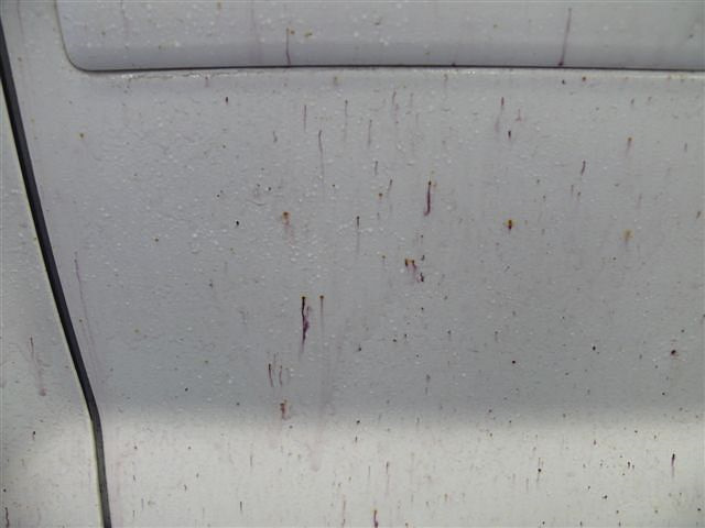

хороший результат.
каков расход был в вашем случае? думаю, заказать себе. такое средство должно быть у каждого автолюбителя, тем более сейчас лето, битум + всякая смола с деревьев…
Спасибо за оценку!
Расход полбутылки или же большая её часть. Всё зависит от размеров кузова и количества обрабатываемых элементов, ну и от того, жалеть ли средство или поливать от души.
Обращаю Ваше внимание на то, что данное средство именно от рыжих точек. Я затрудняюсь ответить, насколько эффективно оно удаляет битум или ту же смолу с деревьев. Просто я всегда перво-наперво прохожусь по кузову удалителем битума, а уже потом использую данный очиститель рыжих точек.

меня уже одолели эти желтые точки, причем они появляются только сверху — крыша, бампер, спойлер, зеркала. Не понимаю что это такое и чем оттирать. sonax весь потратил — чето оттер но половина осталась.
керосин, муравьиный спирт, 95% спирт, антибитум, ничего не берет
еще есть LERATON M2
Странно, что появляются сверху. Случайно не с деревьев?
на стоянке стоит, деревьев нет, не понимаю что за херня, в том году по весне также было, жарой все припекла и только синяя глина помогла
GuToS
это не металлич вкрапления, это походу мошкора любит белый цвет и засирает его
Возможно. Потому что металлические вкрапления как правило появляются на дверях, крыльях и бамперах

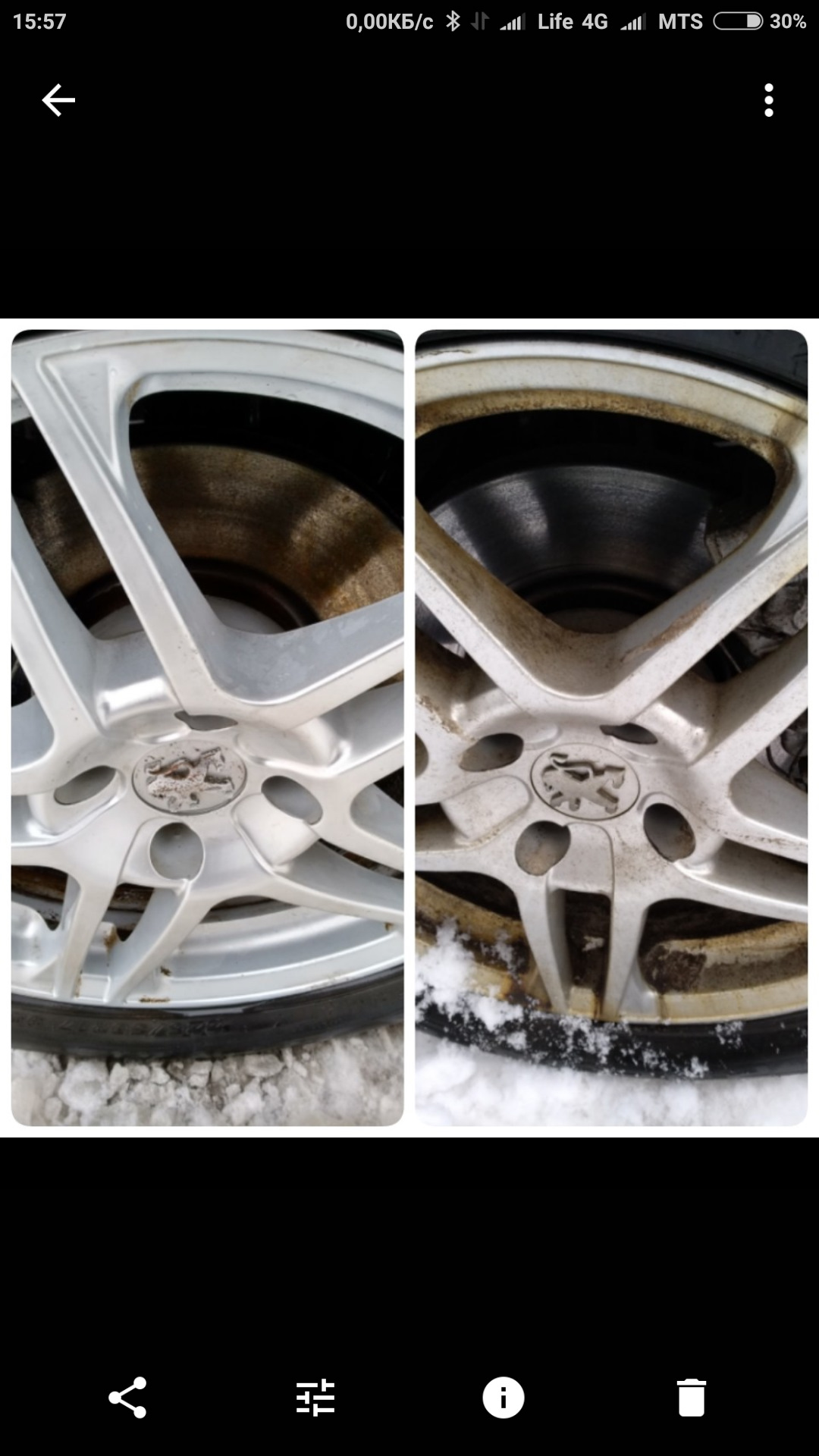

Я таким диски отчищал. На ЛКП надо проверять, чтобы не испортить. Хромированные элементы щавелевую кислоту боятся.
Есть ещё блеск металла, с сайта "Место применения: Эффективное средство для очистки и защиты металлических и хромированных поверхностей "
Тогда зависит от ожидаемого эффекта. Мне нужно было убрать въевшееся ржавое напыление на колёсных дисках ( которое даже деревянными лопатками не снималось — стирались лопатки как от наждачки) и гель справился с ним на отлично. Для блеска хрома, полагаю, там совсем другая химия и как она взаимодействует с лкп авто — абсолютно не в курсе.)))

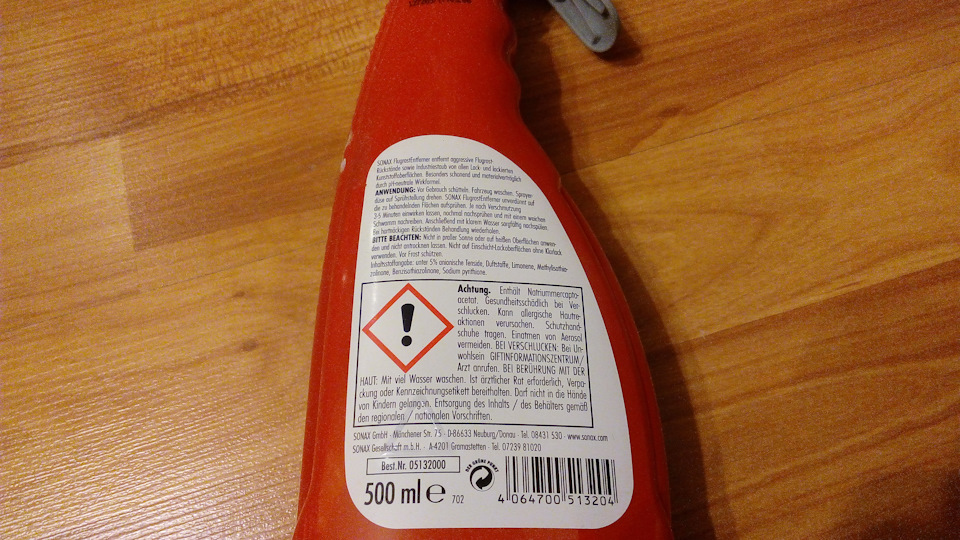

спасибо!
В принципе, оно того стоит. Судя по фото, активный компонент Sonax FlugrostEntferner 513200 — это щавелевая кислота. Главным вопросом по качеству является концентрация и подбор остальных компонентов, чтобы вместе с удалением железной окалины не повредить ЛКП. Верю, что у Sonax с этим все хорошо.
Немецкий немного знаю. На этикетке сзади есть фраза "pH-neutrale Wirkformel", что можно перевести как "pH-нейтральная формула". Из чего сделал вывод, что вреда для ЛКП быть не должно.
