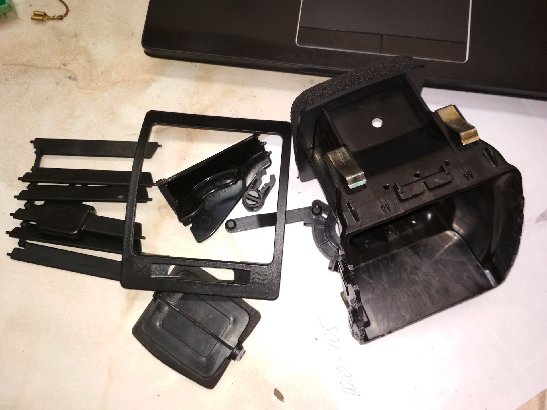

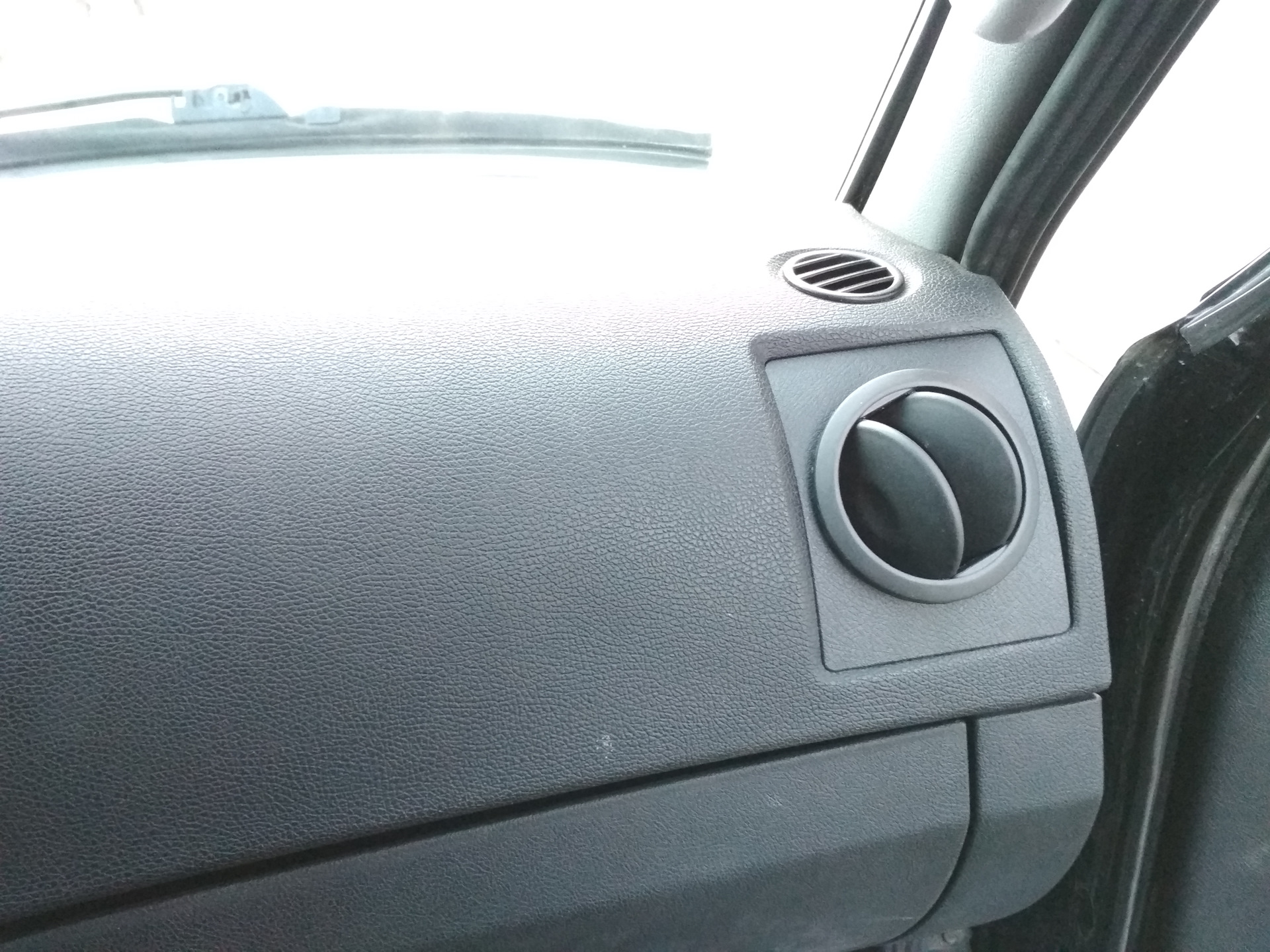

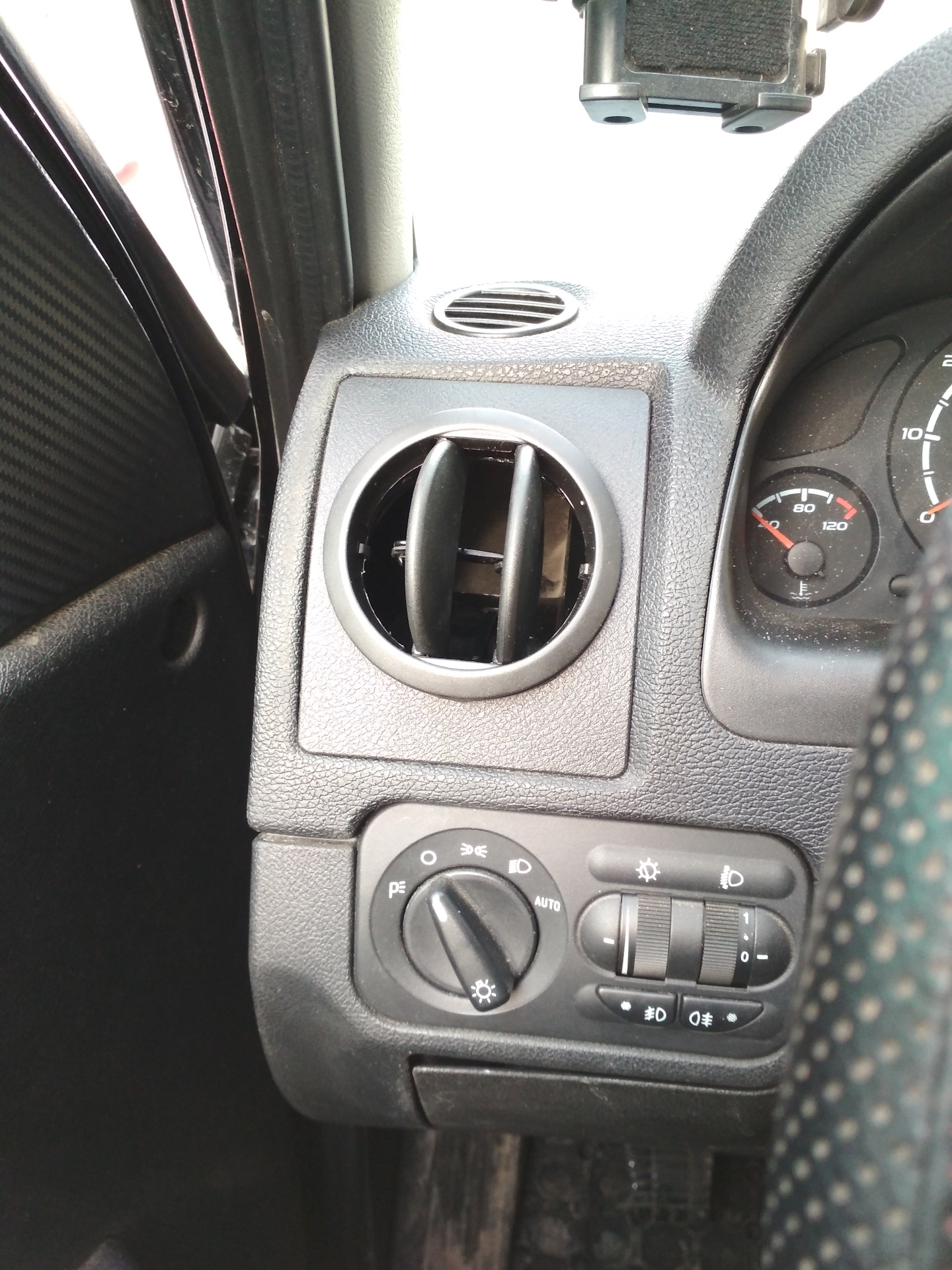

Увидел запись камрада holger и сразу руки зачесались! Кроме чесотки были ещё пара причин повторить конструкцию: дребезг родных сопел и категорическое неумение жены совладать с настройкой "решёток", чтобы они дули куда надо.

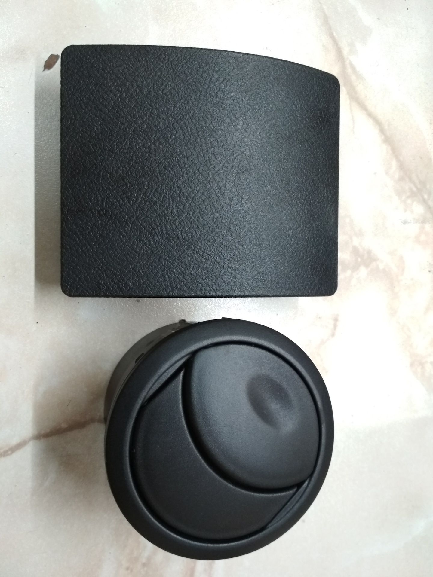

Тут же были прикуплены следующие наименования деталей:
Оказалось, что у Патров бывают заводские заглушки.
Правда, не понятно, зачем они =) Но, тем не менее, штука полезная, как оказалось. Итак,

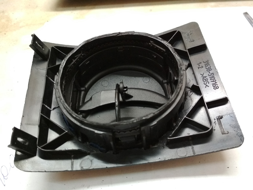

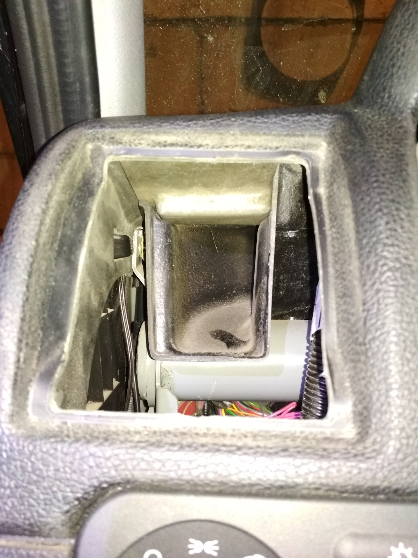

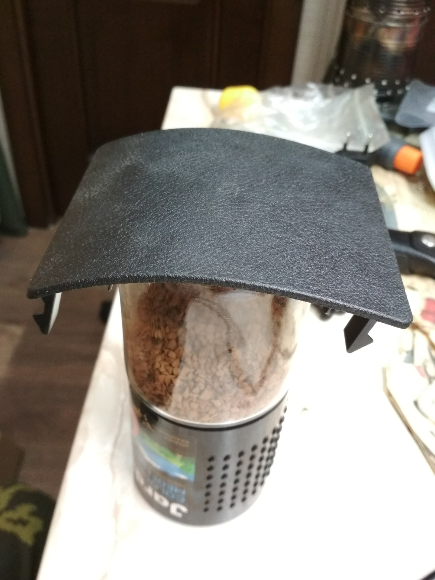

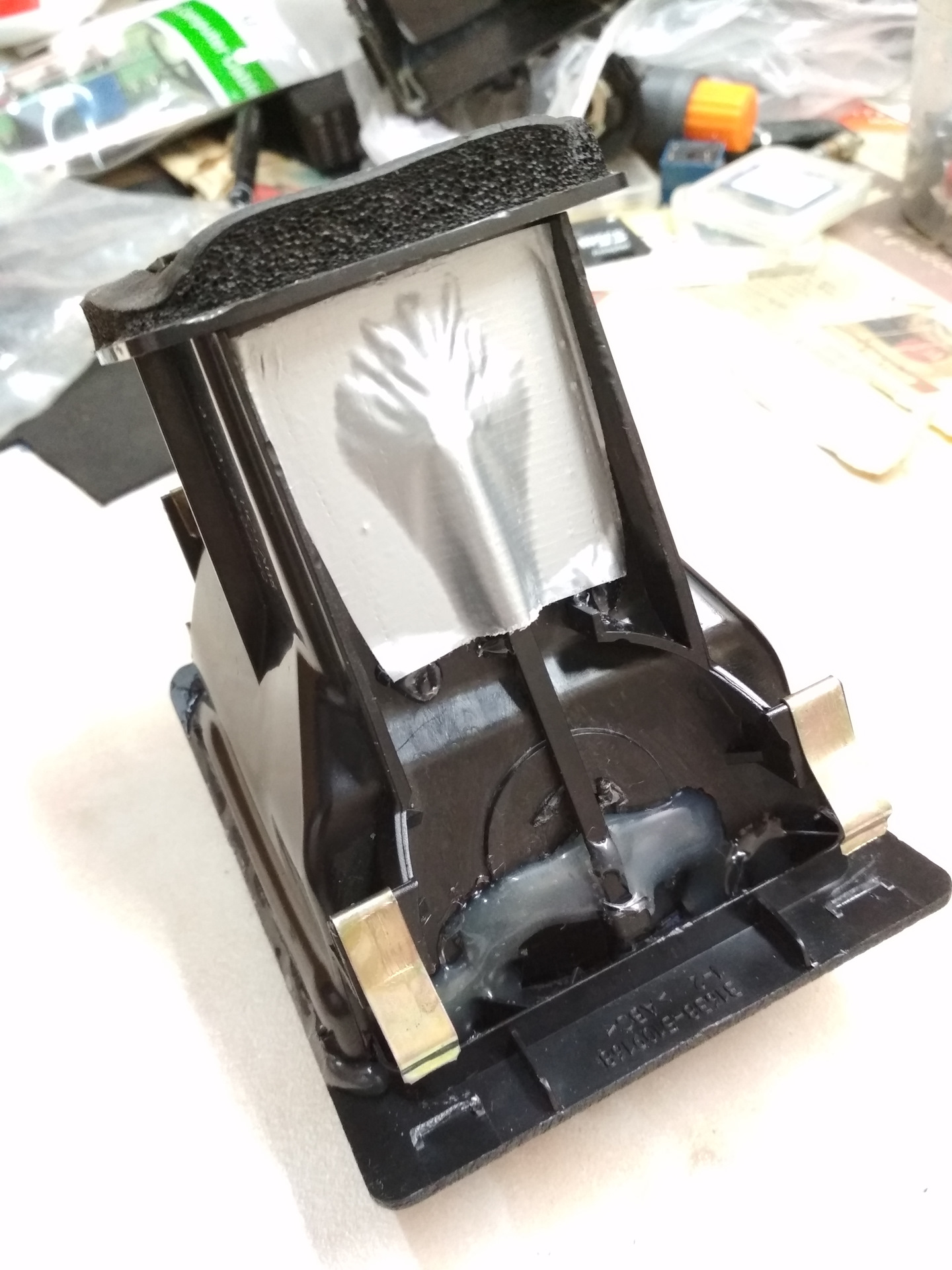

На самом деле, между первым и вторым действием прошло более двух недель. После изучения штатного дефлектора он был водворён на место, т.к. я слабо представлял, чем же заполнить пространство между квадратным воздуховодом в торпеде и круглым дефлектором на заглушке? Методом holgerа мне, почему-то, пользоваться не хотелось… И ещё один момент с гнутой поверхностью заглушки и прямой кругляшкой не давал покоя. Выпрямлять заглушку мне, опять же, не хотелось. Именно поэтому заглушек было куплено три, а не две: одна в поликлинику для опытов.
пытался прогреть её феном, чтобы на ней обрадовалась выпуклая площадка для дефлектора. Конечно же, заглушка полетела в мусорку. Пришлось, на первое время, просто врезать кругляшку в заглушку, а полукруглые зазоры я приготовился залепить чёрным термоклеем (китайскими соплями). К счастью, нигде в городе нужного цвета нужного калибра не нашлось, и пришлось думать дальше.

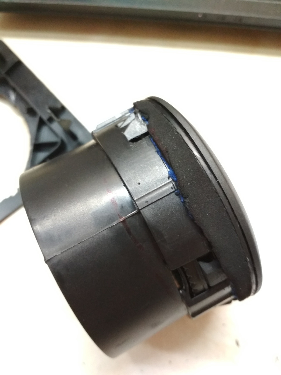

Что-то мне натолкнуло на мысль попробовать тонкую пористую резину, наклеив её по периметру дефлектора.

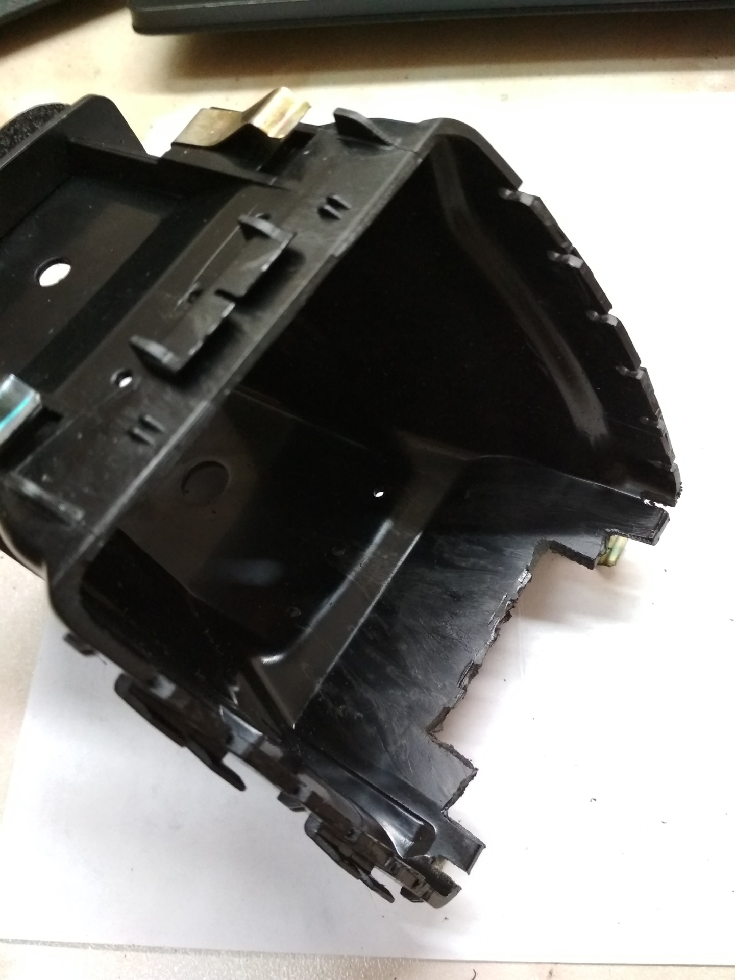

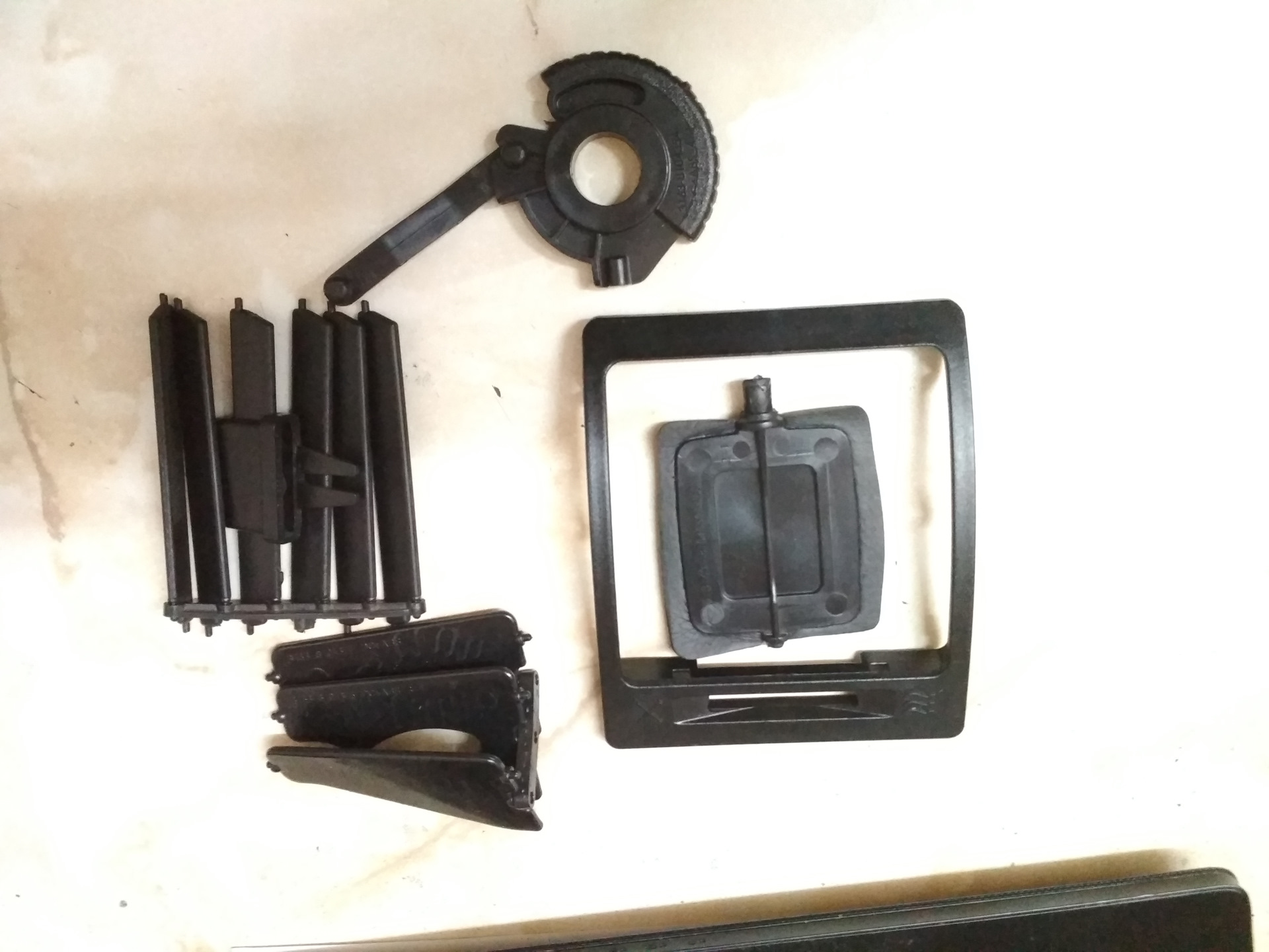

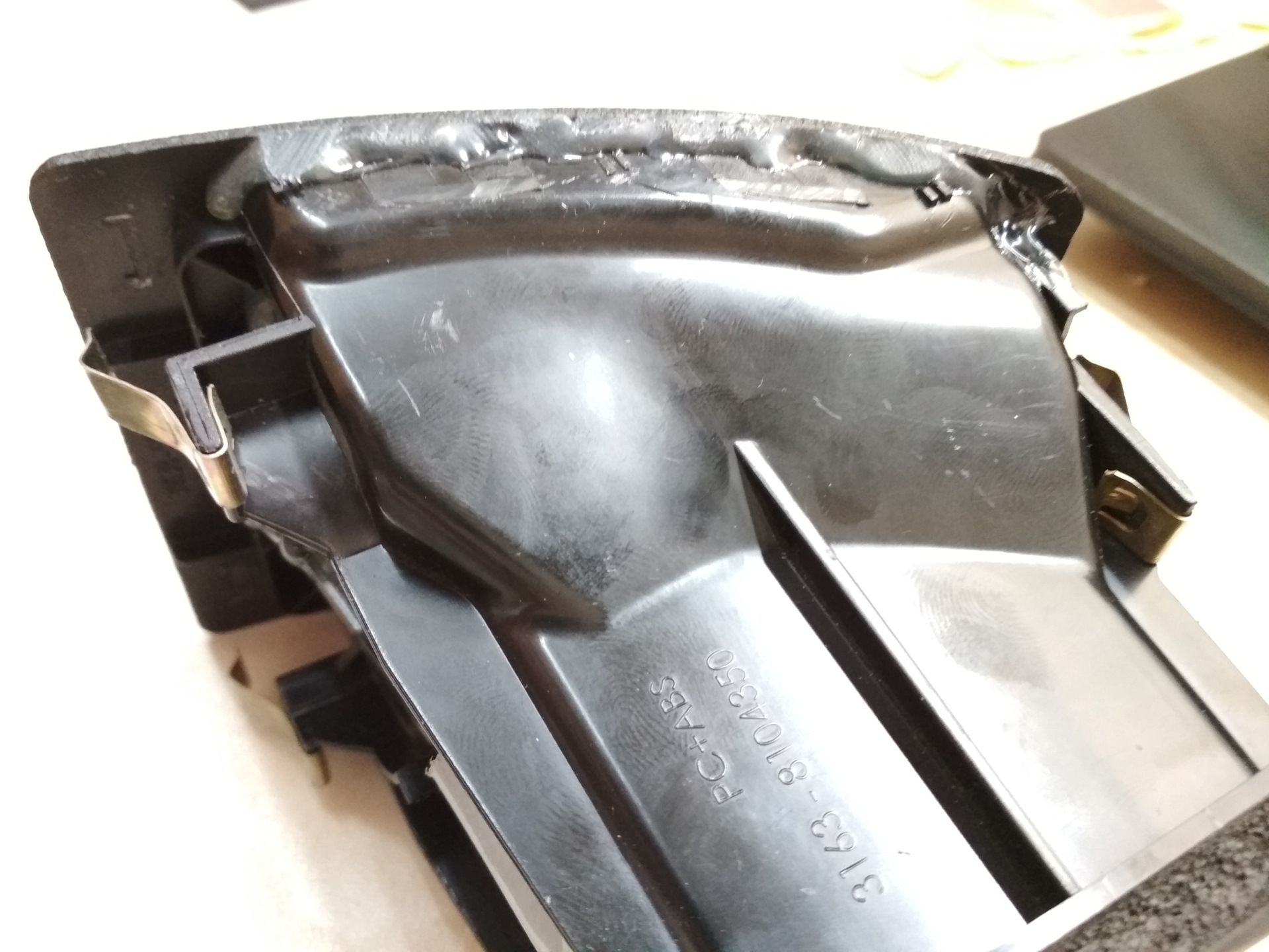

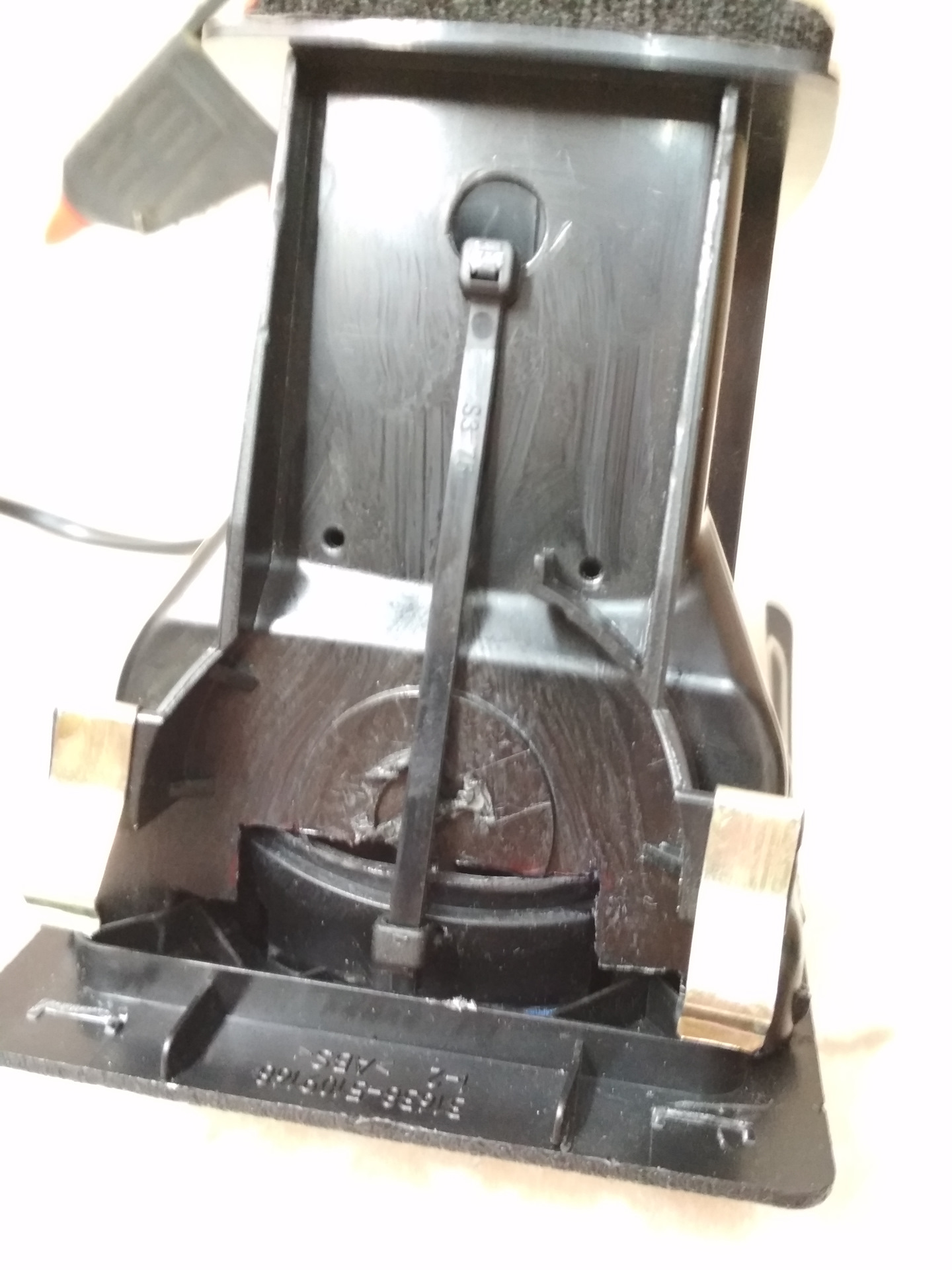

Дальше наступил ступор… Чем удлинять воздуховод? И вновь, решение свалилось не пойми откуда. Глядя на выгнутый бок штатного дефлектора подумалось, как он хорошо приляжет на контур заглушки… И, тут же, возник вопрос, а зачем мне сохранять штатные дефлекторы? Чтобы продать их? Да, кому они нужны? И раздербанил их.

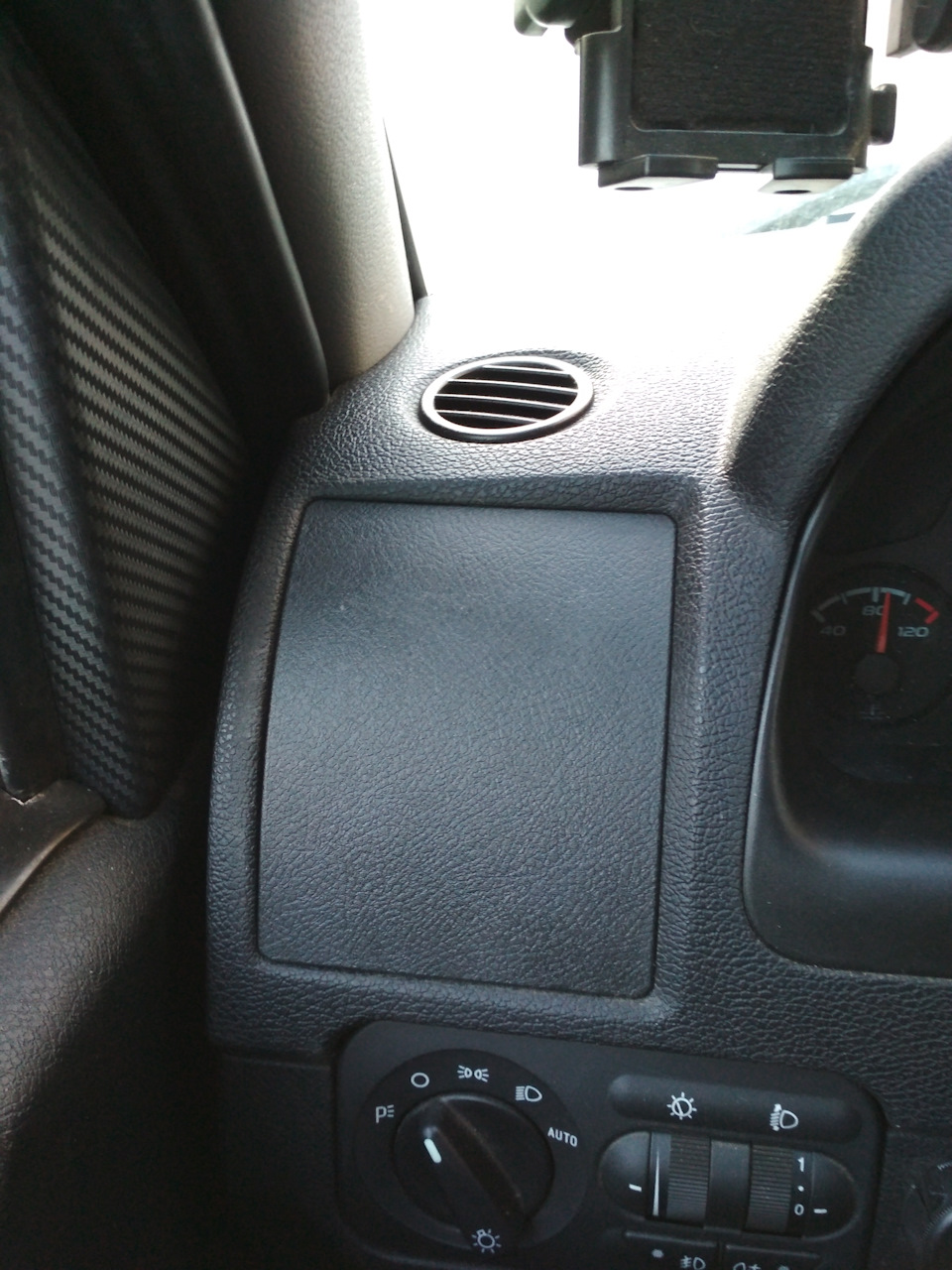

Верхняя часть заглушки защёлкнулась на корпус штатного дефлектора как тут и была, туго и герметично.
который фиксируется родными же клипсами родным же методом.

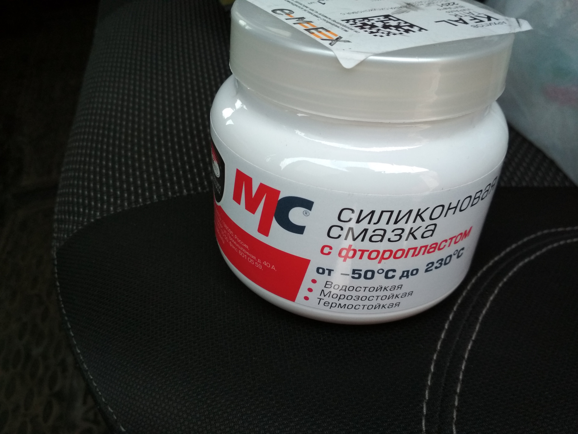

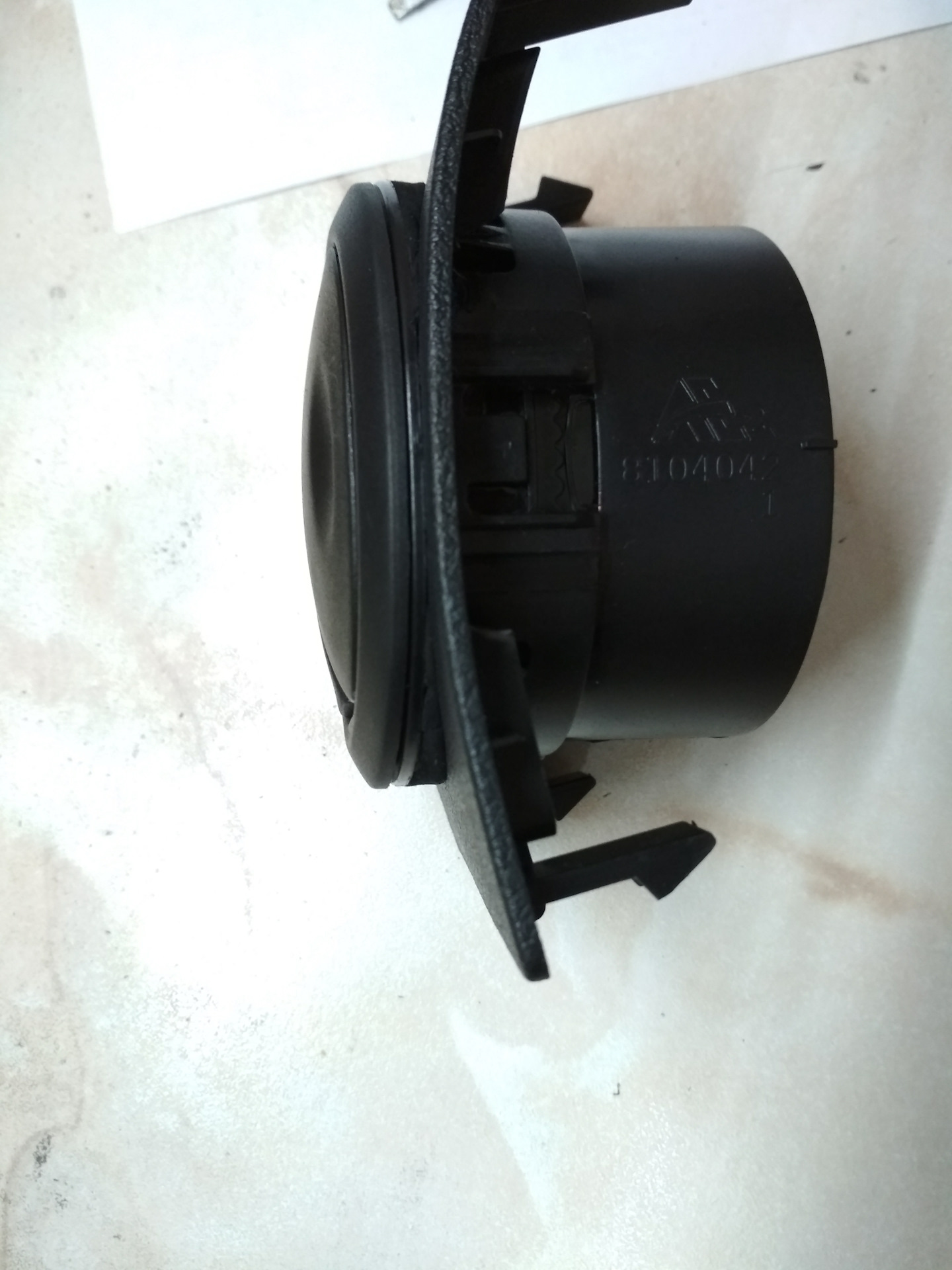

В заключение, могу добавить, что после изучения
стало понятно, что дребезжать он не может. Точнее, дребезжит вовсе не решётка, а, скорее всего, недозащёлкнутые металлические клипсы. В конструкции решётки использованы мягкие полимеры, посадка всех лепестков тугая, люфтов нет вообще. В крайнем случае, достаточно промазать густой силиконовой смазкой оси горизонтальных лепестков, больше там греметь вообще нечему.
Никому не надо потроха дефлектора для ремонта сломаных? =)

Артикул дефлектора какой? ВАЗ-2190 это что?
2190 — это гранта вроде. Артикул такой же.

Я тоже имел ввиду смазку с высокой вязкостью

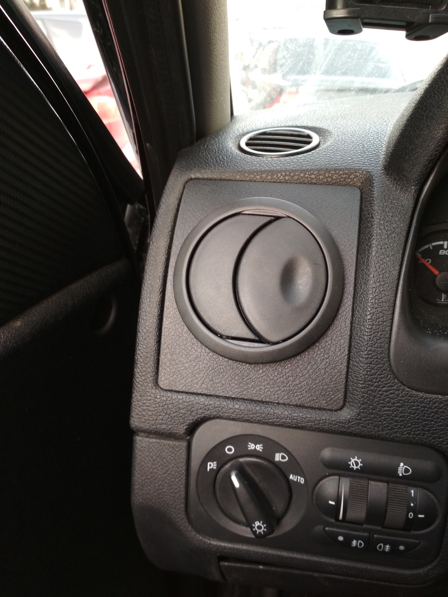

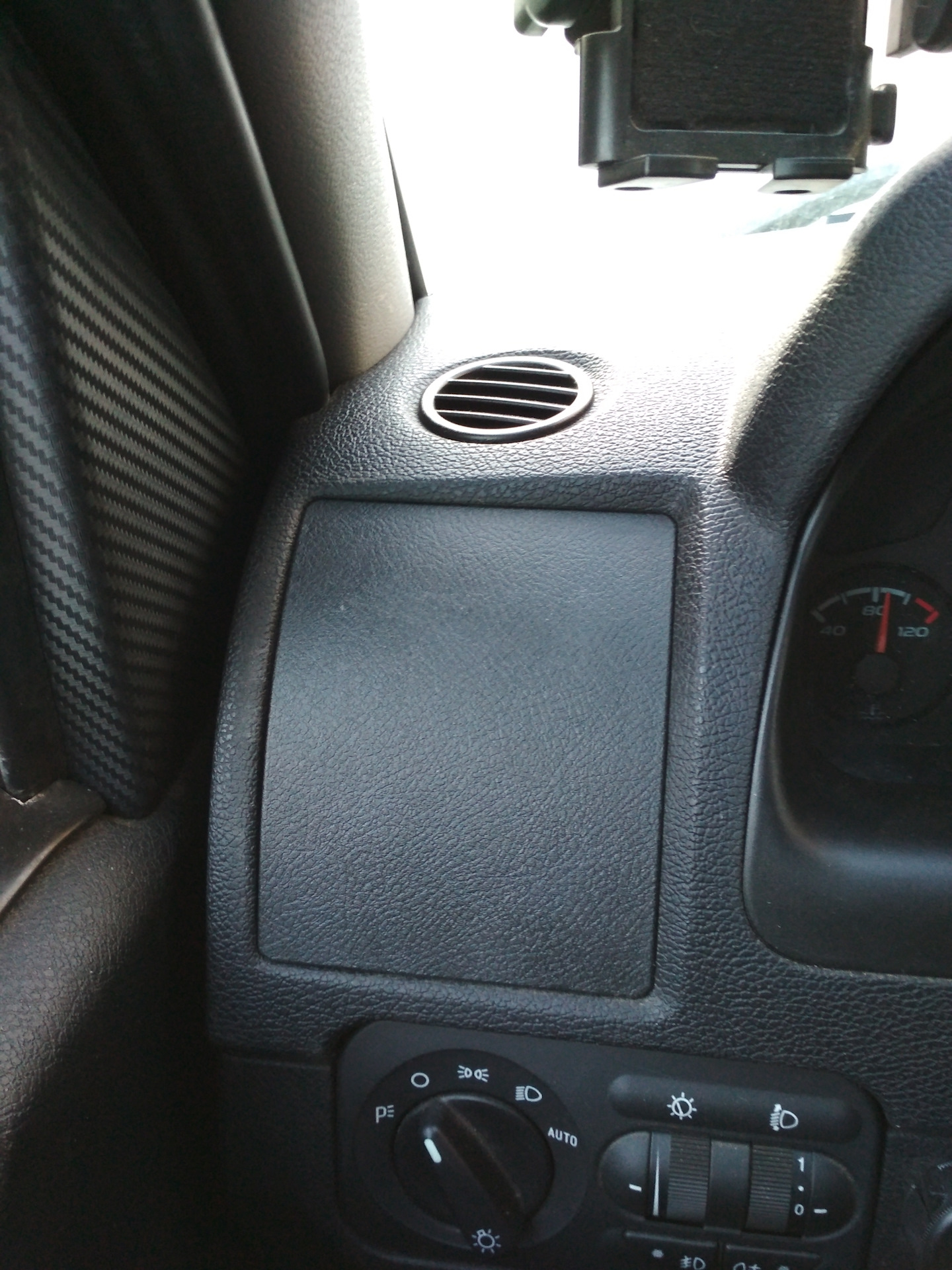

новый дефлектор только открывается? в смысле врашение для направления вверх/вниз не предусмотрено?
Вращается, конечно же. Правый на фотке чуть вверх повернут.
