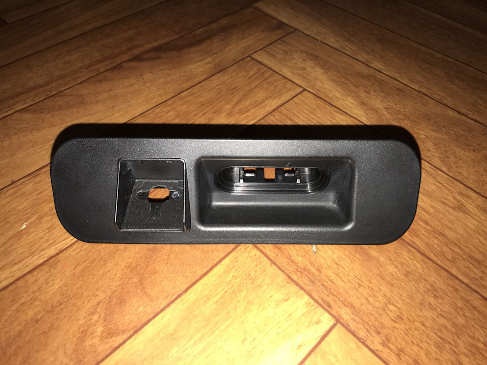

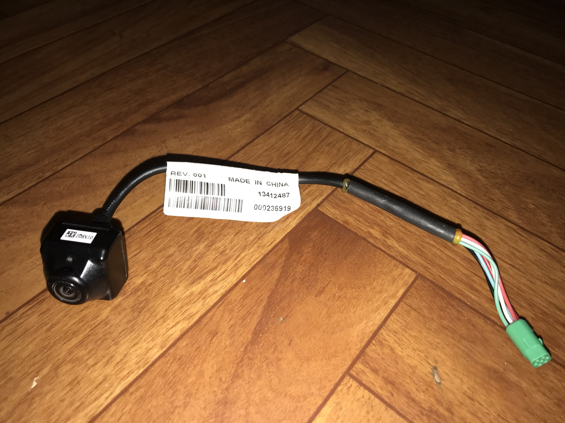

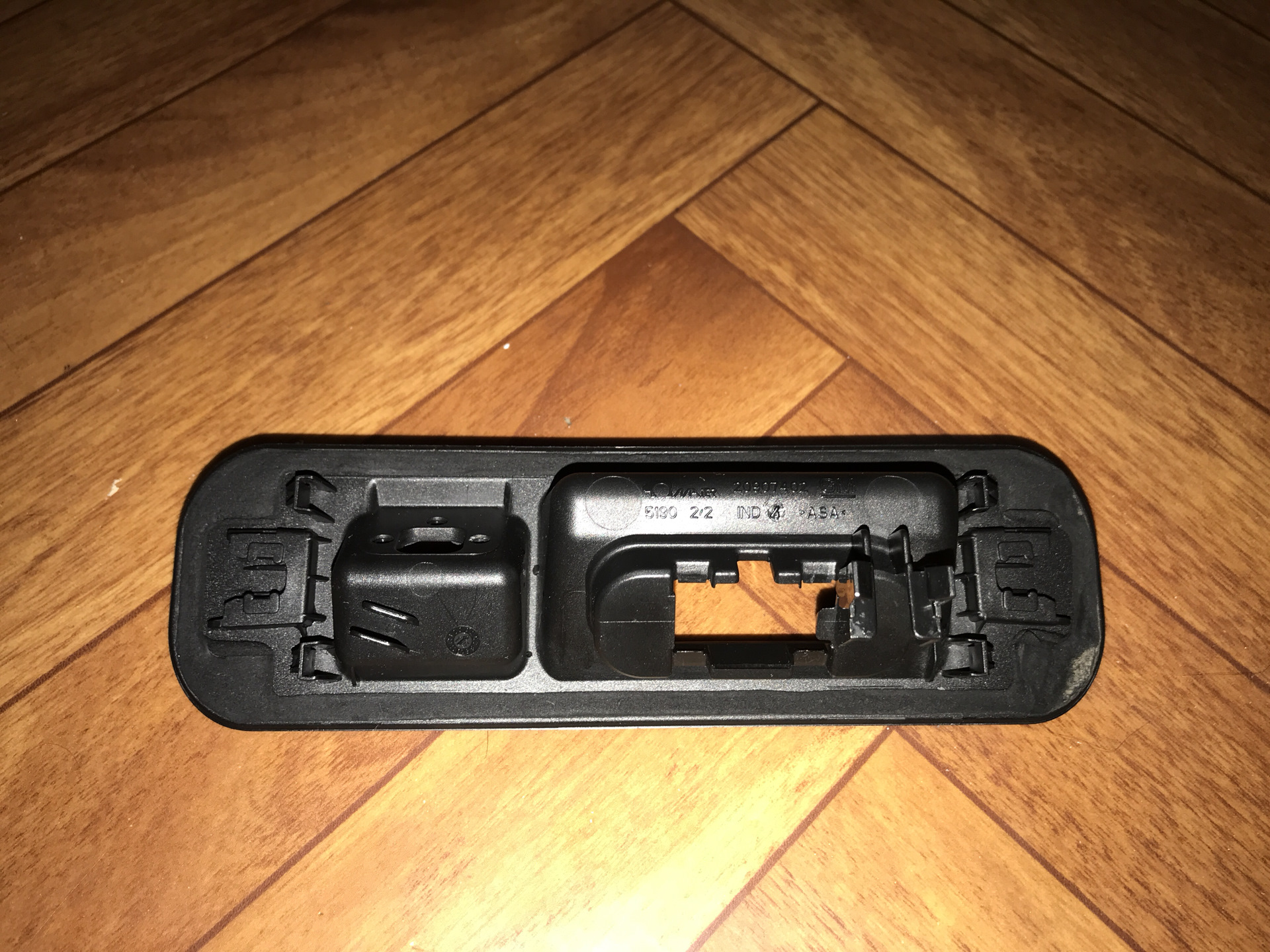

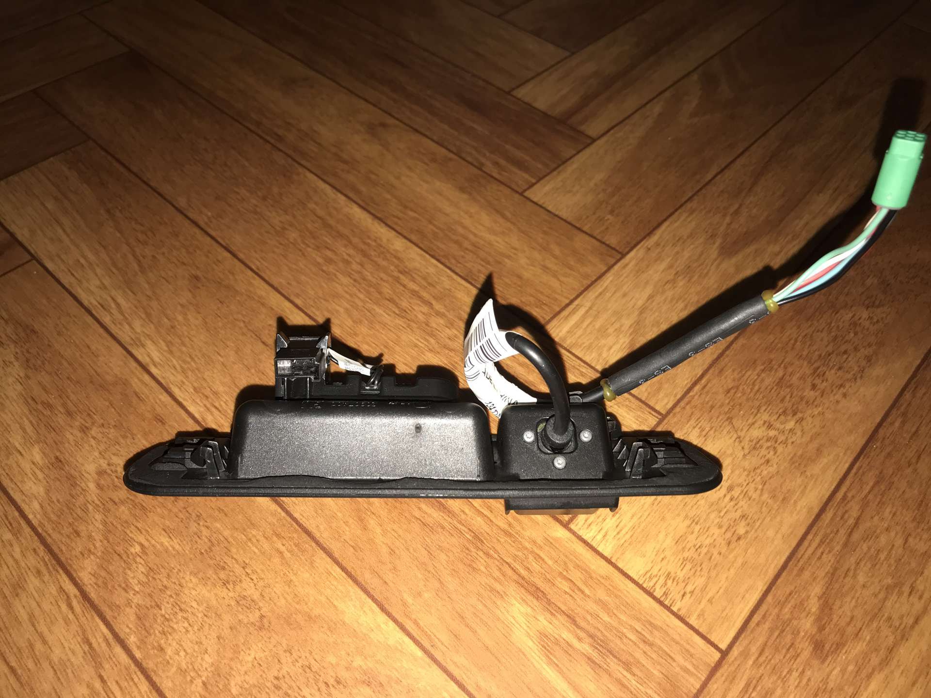

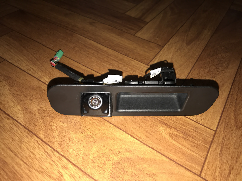

И так камера на руках, кто захочет повторить, смотрите внимательно комплект, я люблю чтобы все было штатно поэтому искал комплект начиная от накладки, заканчивая проводкой.
Теперь о комплекте для Sports Tourer:

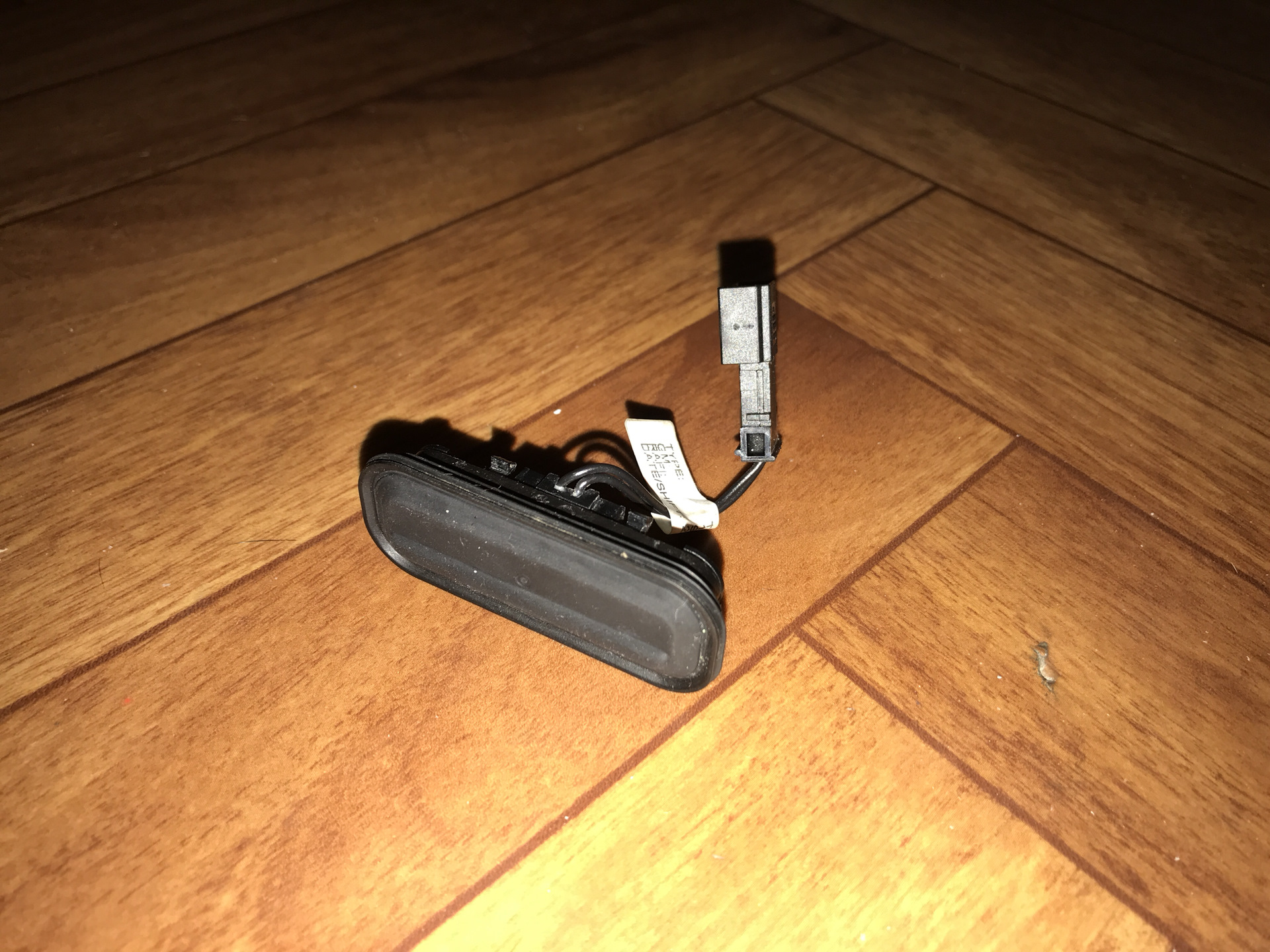

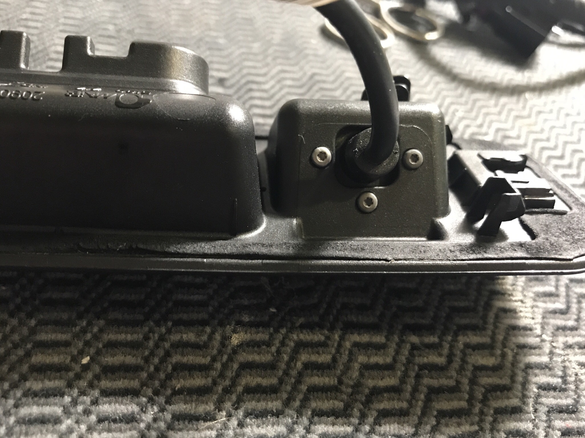

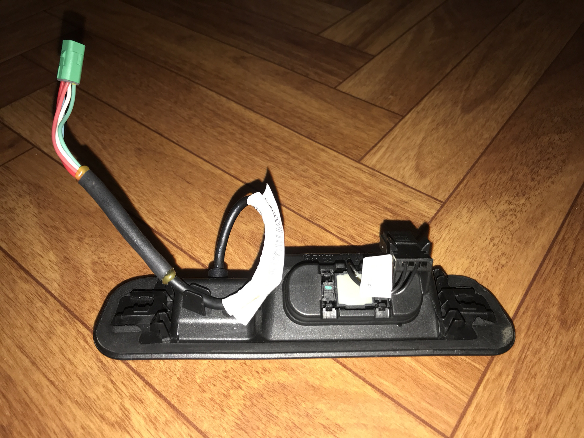

1. Накладка багажника под камеру/кнопку — 20907402
2. Камкра З/Х- 13412487
3. Кнопка багажника — 13422270

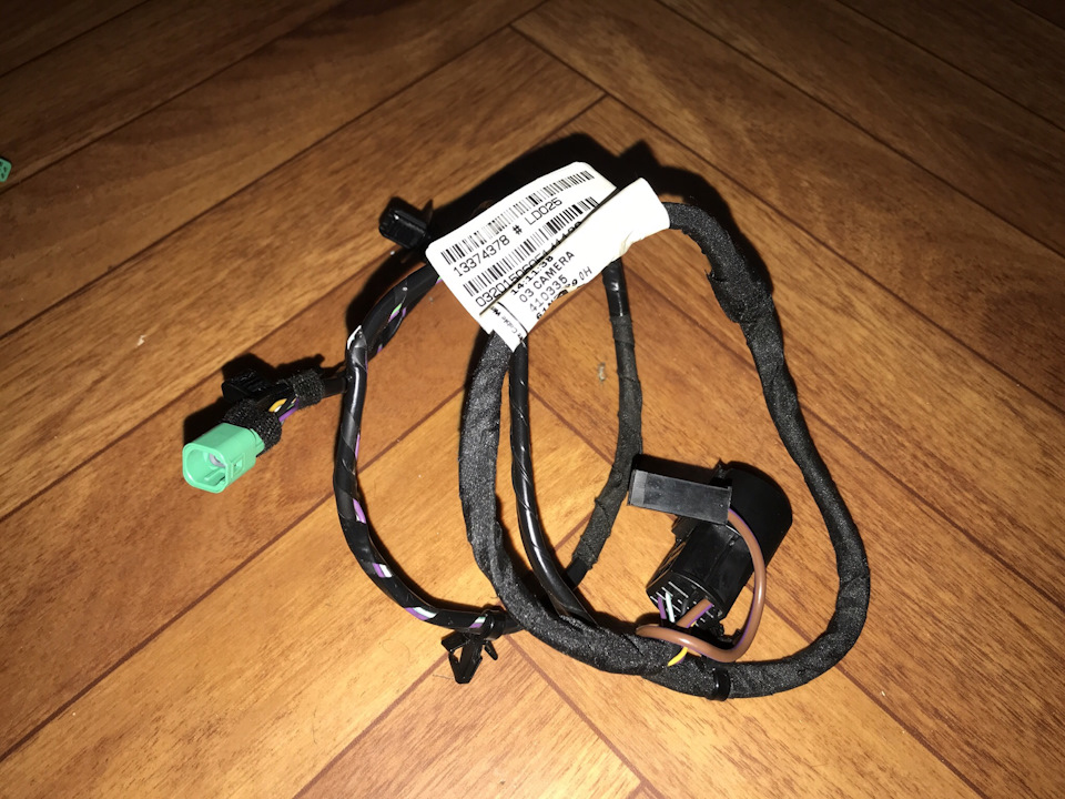

4. Проводка багажника для камеры З/Х — 13374378
Вот и весь комплект который нужен для установки камеры З/Х на Astra J Sports Tourer.

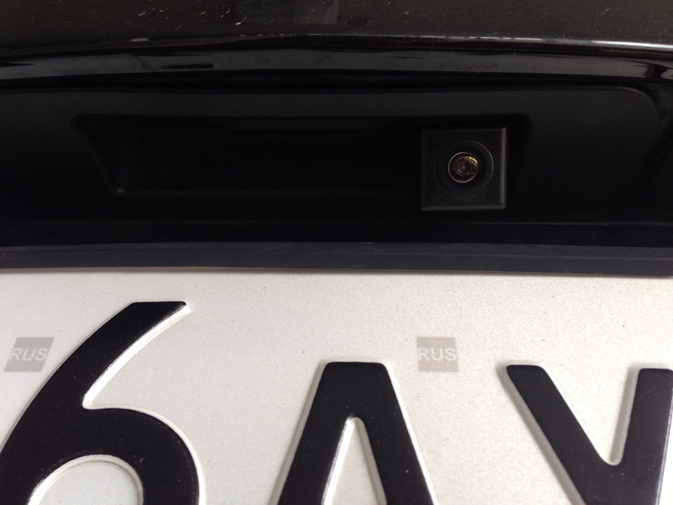

А почему кнопку багажника покупал? Своя не подходила в новую накладку?
Я себе встроил в ручку камеру, получилось как в оригинале.)) и цена 120р
Я принципиально не хотел ставить китай камеру…
Только штатно)))
Maksim2508
Где заказывал?
На Али, брал на универсал якобы, прислали на хетчбэк. Вот и пришлось придумать куда её поставить.)
Ссылки нет?
Нет, прошло уже 4ре года
Вот же ты Лёшик любишь эти разные примочки впихнуть в машинку. Молодец.

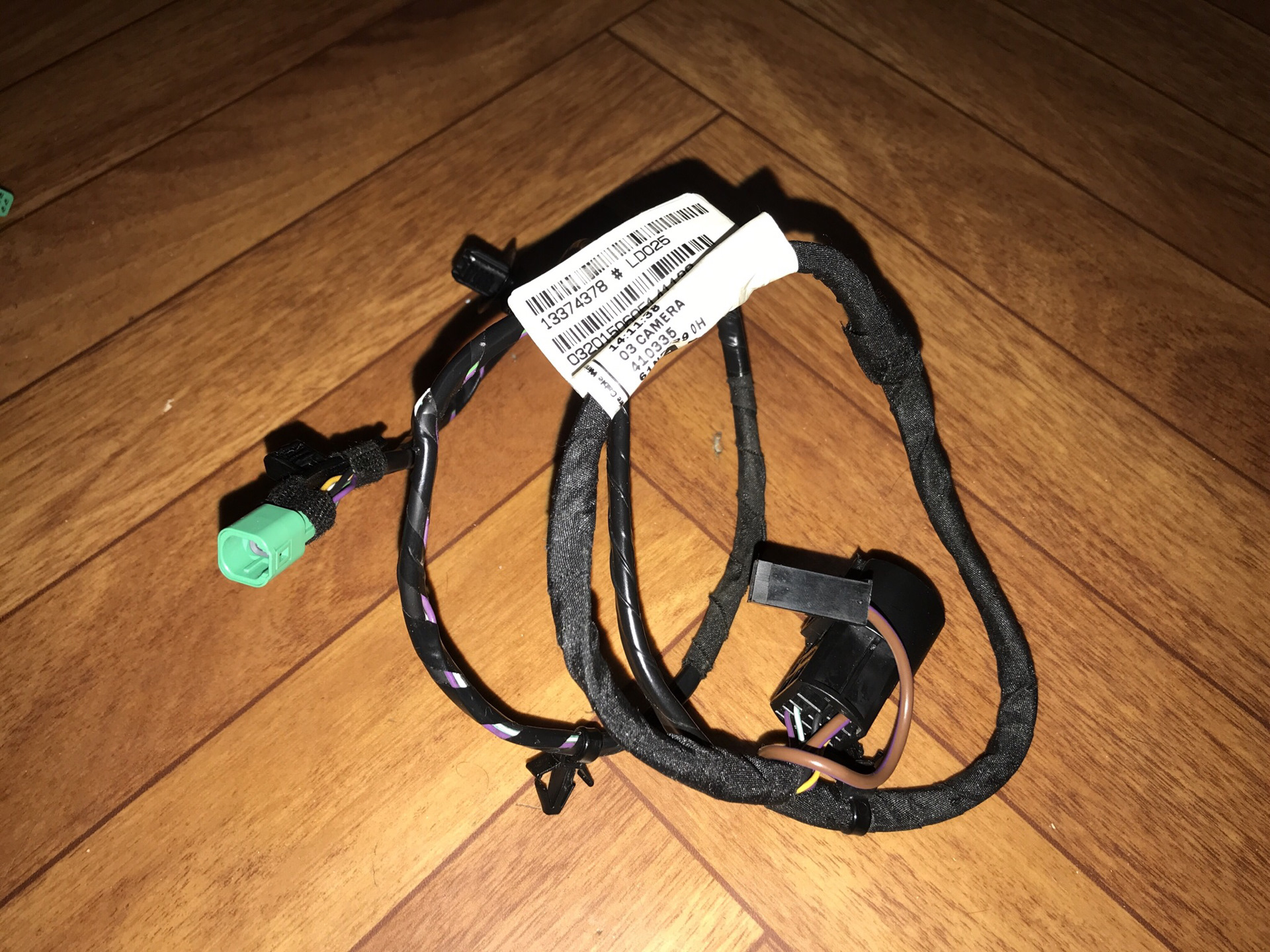

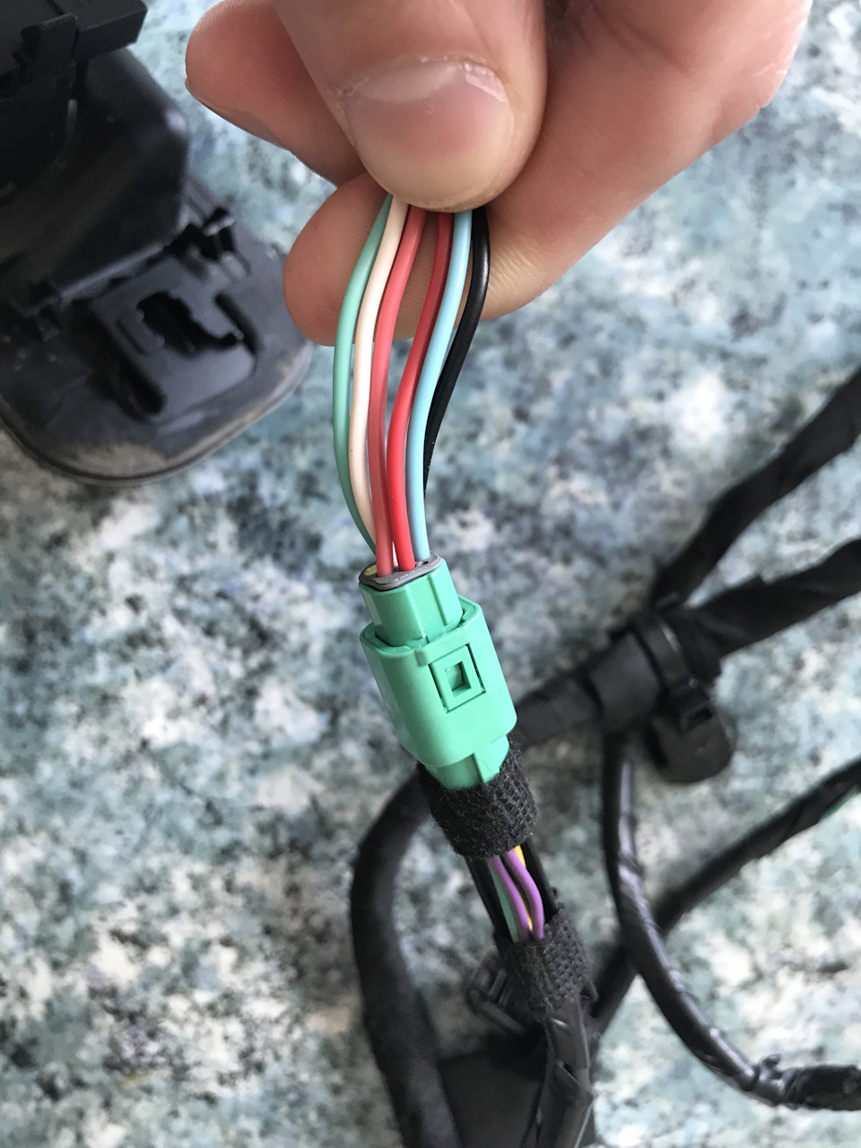

Проводка багажника для камеры З/Х — 13374378 очень короткая почему то? У меня гораздо длиннее провода! Они ведь идут от камеры к магнитоле.
В комплекте который для ретрофита да, она идет длинная.
В комплекте который стоит по заводскому она короткая и продолжается потом в кузове.
Хочешь сказать у меня проводка уже будет идти по кузову?
Нет.
Я имею ввиду машины на которых она стоит с завода, на таких проводка именно как у меня, и дальше уходит в общую косу, тут я буду добавлять в общую косу сам.
совсем запутал! )))) У меня с завода камеры нет поэтому мне нужна именно длинная проводка? Или еще такую короткую необходимо приобретать?
Да нужна только длинная.
успокоил! ))))
Дело в том что я хочу как по заводу, поэтому собираю именно такой комплект)
хорошая опция! поздравления! Подскажи от ST на HB встанет камера?
Сама камера да, а накладка нет, в HB немного подругому.
у меня комплект новый лежит точно такой же под номером 13391275, накладка это куда камера с кнопкой монтируется?
Да
она отдельно не продается я так понимаю
Продается)))
Вот номерок накладки для HB — 13378632
а что у нее ценник 20 рублей тысяч ? )) эна с камерой в сборе чтоли?
Нет)
Чисто накладка)
Поэтому проще найти на разборке
не понятная ценовая политика

Во сколько обошелся комплект?
110€
Ппц. Камера made in China. Жесть конечно((
я поставил себе китай, все вроде нравится, и качество ничего, и линий главное лишних нет)
Made in china, заводская а не подвальная.
Очень много чего делается для GM на заводе в Китае, отличие между штатной и китайской камер есть.
Есть не спорю, но очень сомневаюсь что различия существенные. Я поставил ccd камеру, ночью картинка превосходная.
Для меня дело даже не в качестве, а в правильности ее установки, все как надо, ровно по центру и плафоны на месте)))
В общем штатное есть штатное)
Smash-98RUS
Камеру я вскрывал, там на плате лэйба SHARP.
