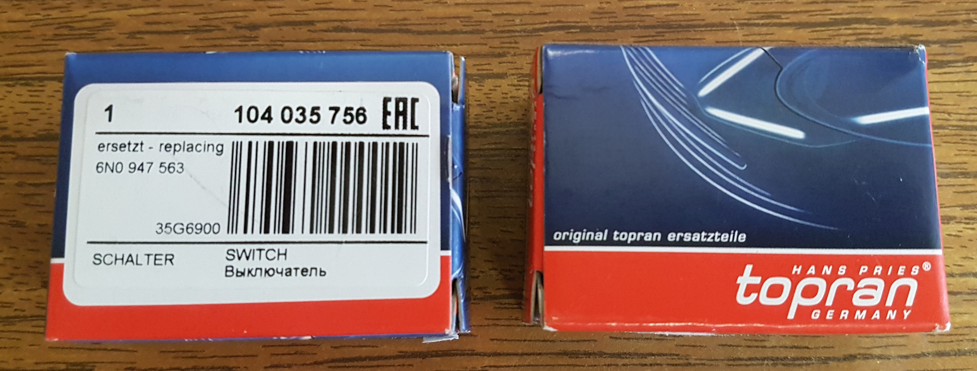

Мне ни один из вариантов не подходил и я искал другие пути решения. Пролистав много информации, случайно наткнулся на то, что есть в природе концевики — аналоги штатным Гранты, но с более мягким пыльником.
Номер его 104035756, цена за штуку — 65 рублей.Заказал, установил, протестировал, при морозе в 30 градусов — полет отличный! Рекомендую всем :)))) Удачи на дорогах.
