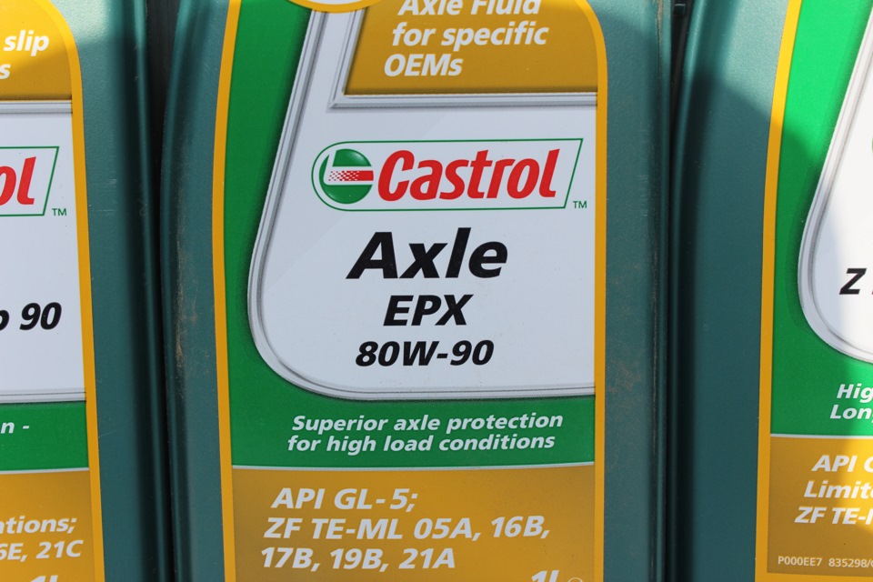

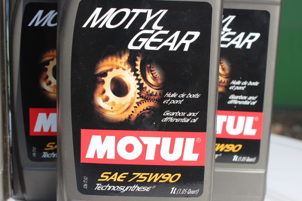

Сегодня запланировал и заменил масло в коробке передач, раздаточной коробке и в мостах.
Коробка передач : MOTUL sae 75w90 — 5,1 литра.
Раздатка : MOTUL sae 75w90 — 2,2 литра.
Передний мост : CASTROL Axle EPX 80w90 — 1,3 литра.
Задний мост : CASTROL Axle Z Limited Slip 90 — 1,3 литра.
Перед тем как сливать масло с коробки — прогрел её (проехал км.10). По такому же принципу и остальные узлы.
В коробку, раздатку и пердний мост масло заливал при помощи специального шприца с куском шланга на носике. В задний мост лил прямо с бутылки, т.к. место позволяло.

Привет. Думал лить в раздатку АТF, но когда покупал масло на фирме меня заверили, что Castrol — очень хорош для мостов, а Мотюл для трансмиссии. АТF Castrol сейчас буду заливать в гидроусилитель. Когда сливал старое масло с раздатки, то оно на вид было обычным — тёмное, но без всяких эмульсий и грязи, без стружки.
Я к чему спрашиваю. Везде где сталкивался с нашей раздаткой был атф. В моих двух нпэхах, в раздатке с навары 2005 года, в двух раздатках с древних терран. А тут смотрю народ заливает трансмисионку как в мкпп. Вот и интересуюсь, почему)))
