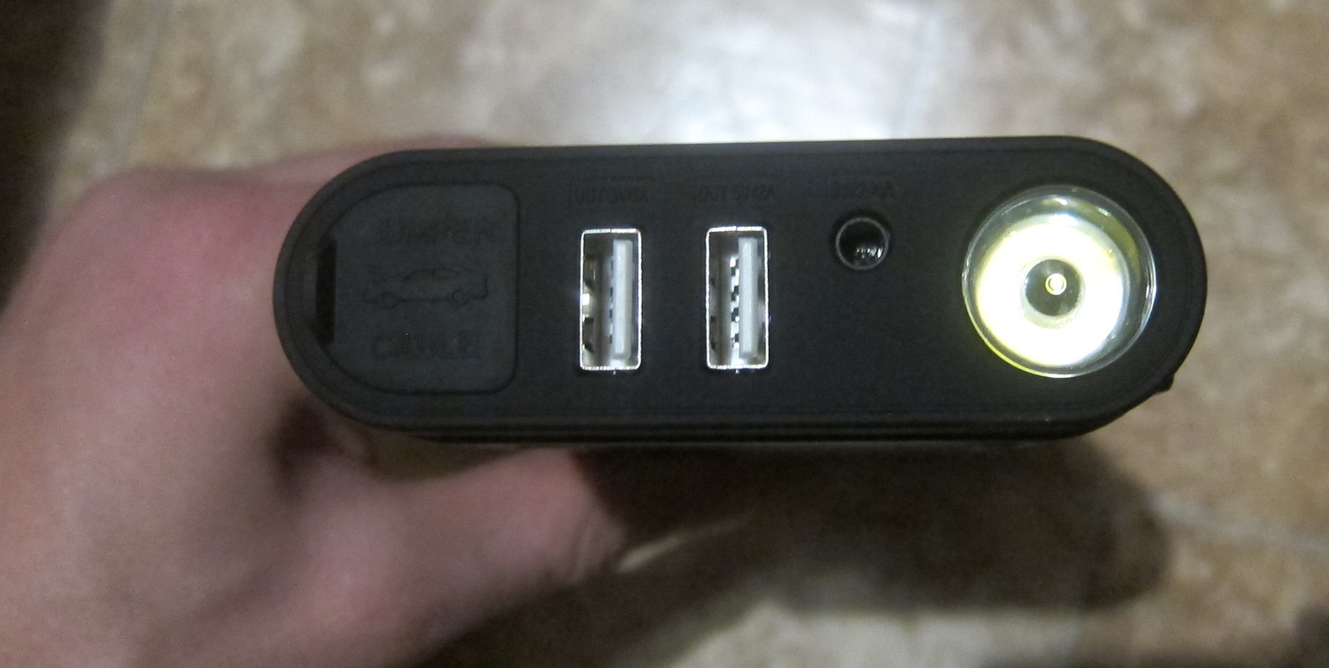

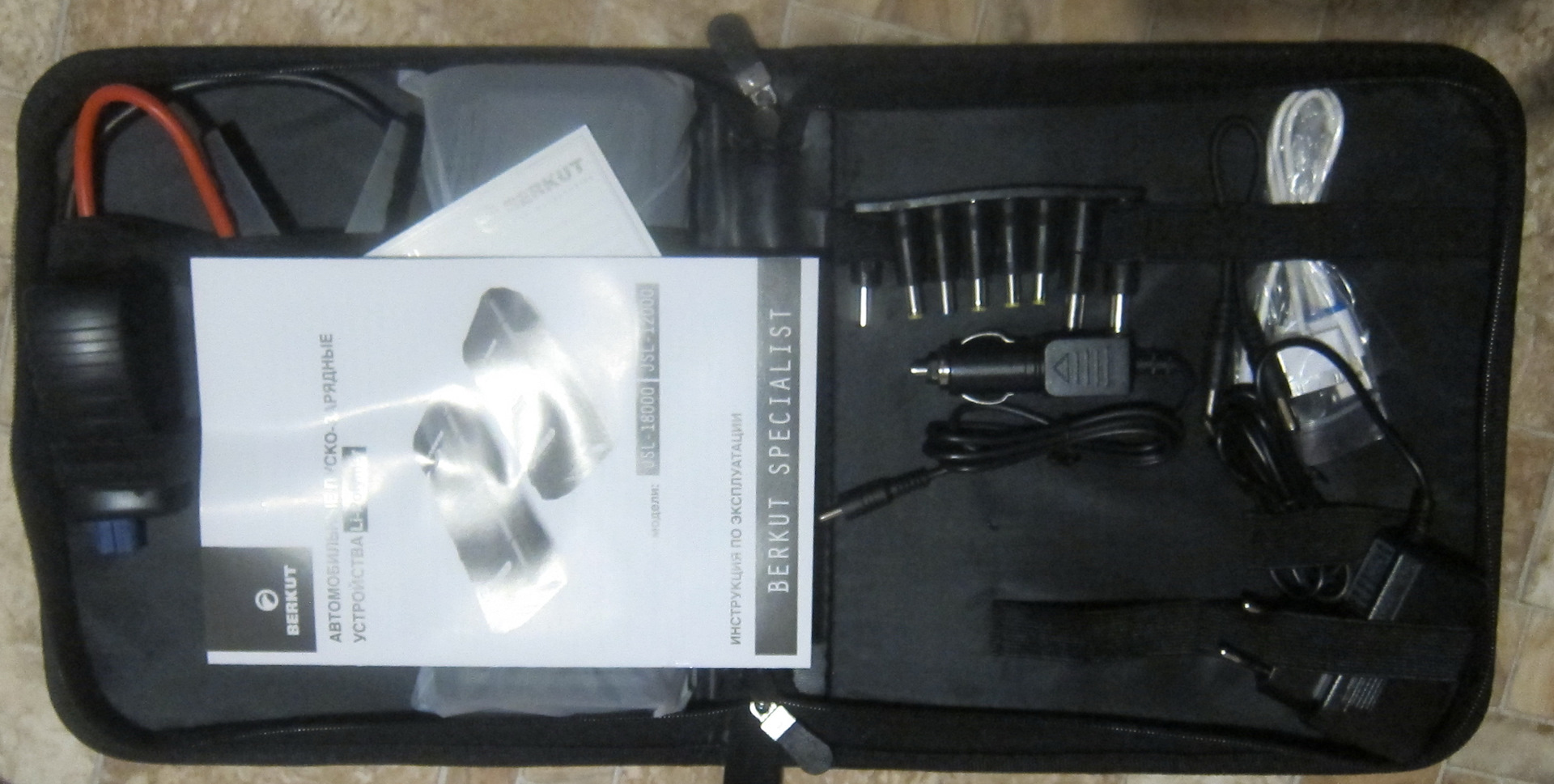

BERKUT JSL-18000 представляет собой небольшую коробочку, которую легко брать с собой в поездку. Устройство комплектуется сумочкой, в которой размещается набор переходников, адаптеров и пусковые провода с «крокодилами». Вес даже полного комплекта не напрягает в отличие от запасного автомобильного аккумулятора.
Перед запуском двигателя рекомендуется полностью зарядить устройство – это один из важных моментов. Полная зарядка занимает около семи часов (подзарядка около 1-2 ч.) и может осуществляться от ~220 или 12 В. По световым индикаторам легко можно определить степень заряда устройства. Вторым по значимости моментом является хранение устройства при комнатной температуре. Это позволит использовать максимальный емкостной и пусковой потенциал устройства. Что в ряде случаев для успешного запуска двигателя является ключевым фактором.
Отличительной чертой BERKUT JSL-18000 от подобных устройств является наличие защит от неправильного присоединения, замыкания и встречного тока. Кроме того, есть кнопка Boost, которая позволяет переключить BERKUT в режим максимальной отдачи тока при сильно разряженной АКБ. Наличие встроенного звукового сигнала помогает ориентироваться в состоянии устройства.
Из вспомогательных функций следует отметить наличие фонаря с режимом SOS, выходов питания и USB. Эту коробочку удобно использовать в качестве зарядного устройства для телефонов, ноутбуков и прочих устройств.

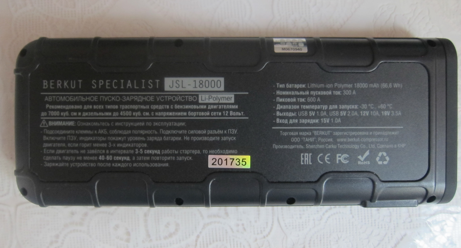

Заявленные характеристики:
Рекомендовано для всех типов транспортных средств с бензиновыми двигателями до 7000 куб. см и дизельными до 3500 куб. см с напряжением бортовой сети 12 В.
-Тип батареи: Lithium-ion Polymer 18000 mah (66.6 Wh)
-Номинальный пусковой ток: 300A
-Пиковый ток: 600A
-Диапазон температур для запуска: -30С +60С
-Выходы: USB 5V 1.0A, USB 5V 2.0A, 12V 10A, 19V 3.5A,
-Вход для зарядки: 15V 1.0A
