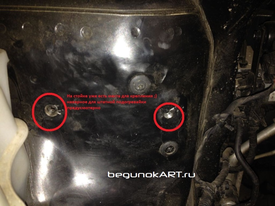

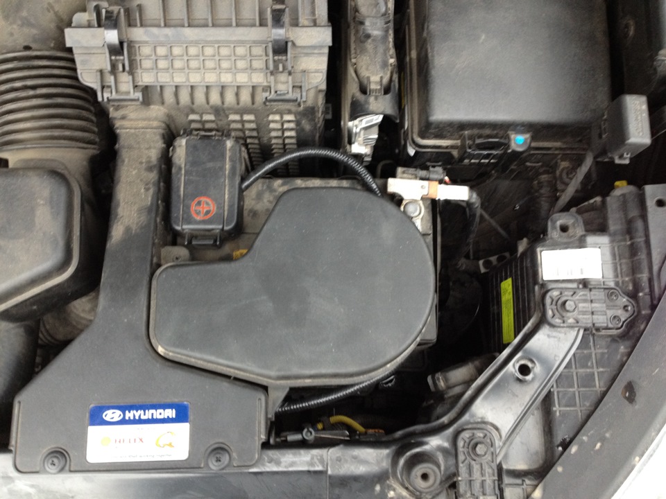

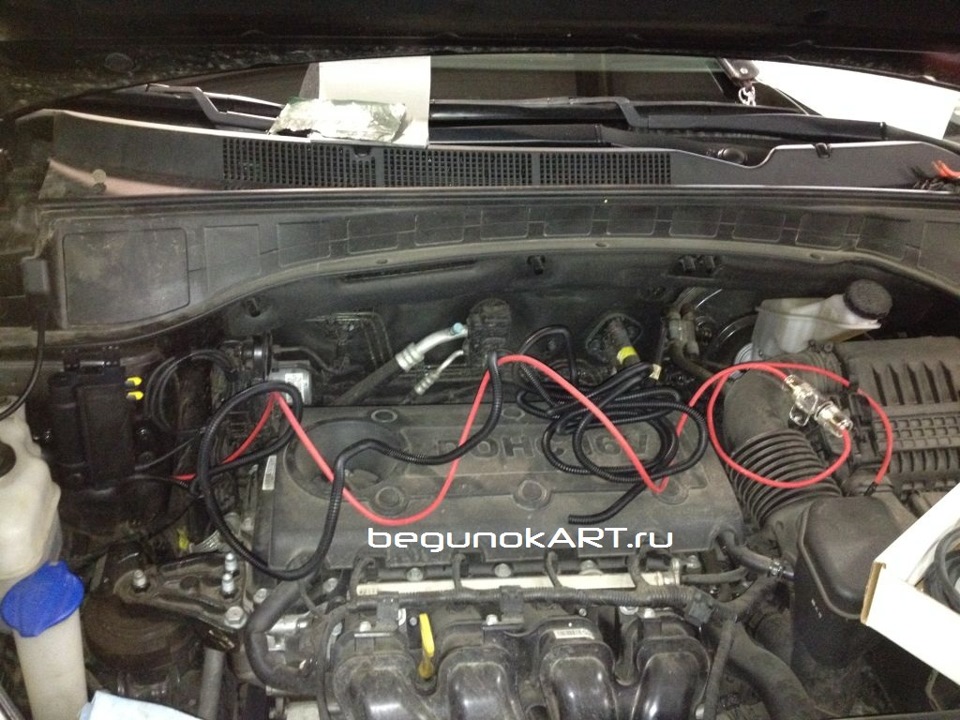

Нашел местечко рядом с бачком антифриза и поближе к трубкам омывателя, которые идут уже на форсунки, прямо на стакане стойки и есть местечко (ранее я заглушил там всё для красоты пистонами). Установил кронштейн, затянул, держится крепко, установил обогреватель, "минус" кинул на корпус авто (или двигателя, который соединяется металлизацией), а "плюс" провел к клемме АКБ предварительно завернув всё красиво в гофру (на "плюсовом" проводе стоит предохранитель на 60А).
Подключил в разрыв форсунок трубки (входящая и исходящая – там нарисованы стрелки – перепутать сложно), ничего не резал – просто скинул трубку и вставил в обогреватель, потом добавил кусочек трубки из комплекта для подключения на форсунки, затем завел авто (для создания напряжения выше 13В), чтобы подогреватель заполнился жидкость, заглушил авто и только потом я запитал "плюс" на АКБ для подачи напряжения (чтобы сразу начался нагрев жидкости).
Видос

/вчера перепроложил провод, снял кожух воздухозаборника и низом кинул
