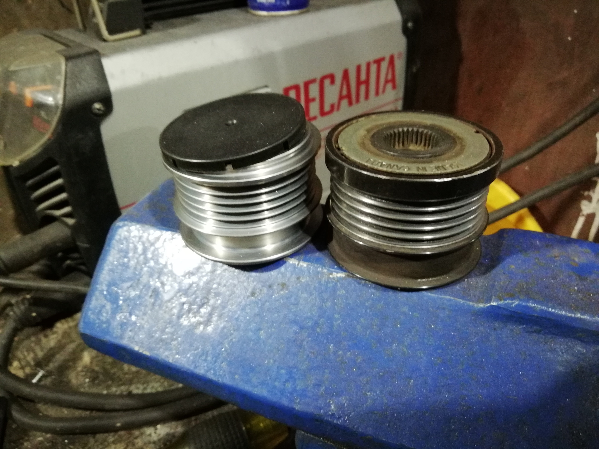

Всем привет. давно не писал да и не о чем было) но вот начал гудеть генератор, ездил так, думал до тепла дотяну) но фиг вам. начал гудеть так что аж громче самого мотора раза в 3)))

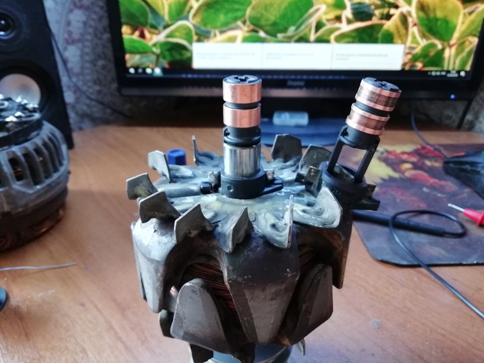

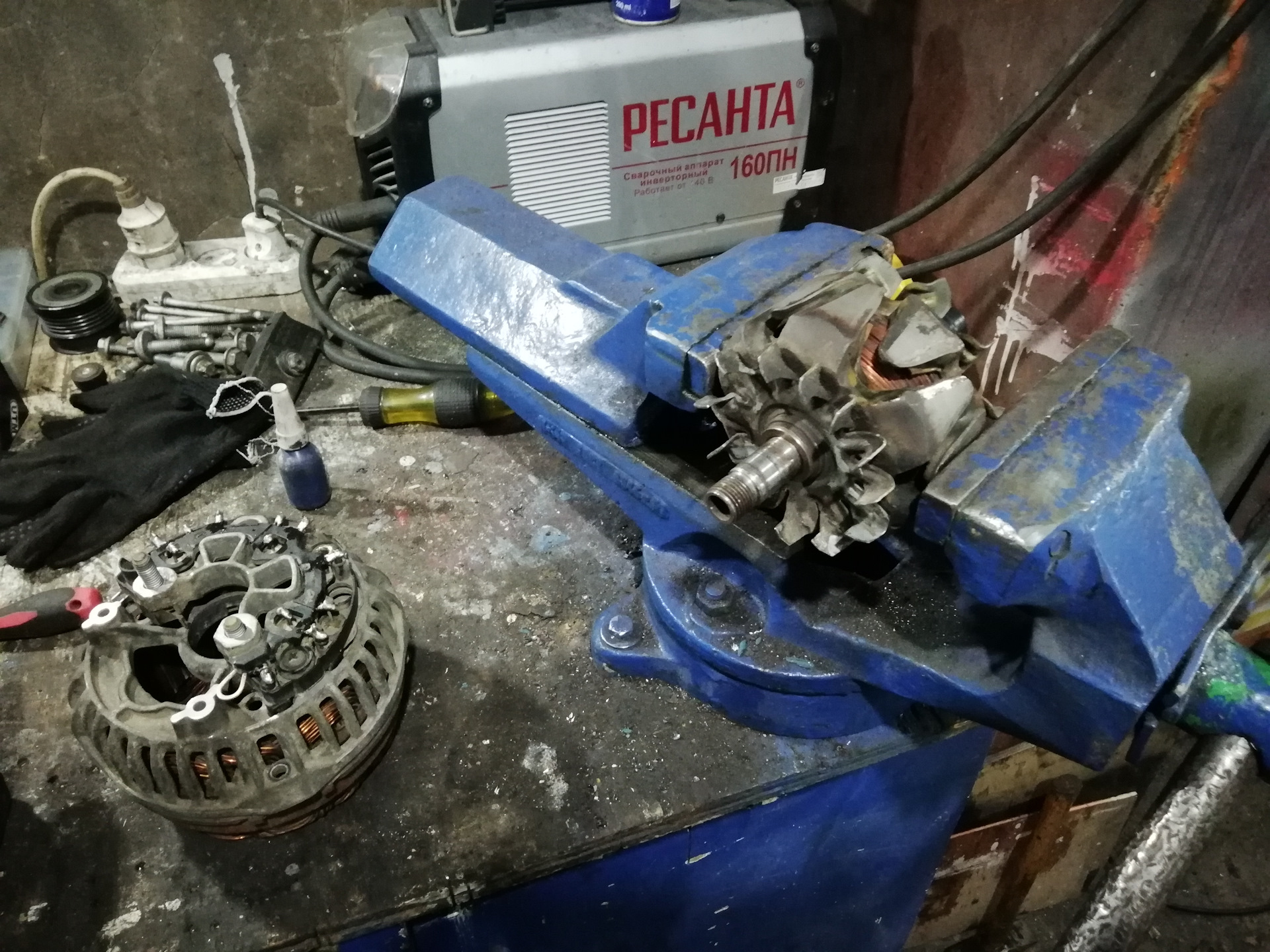

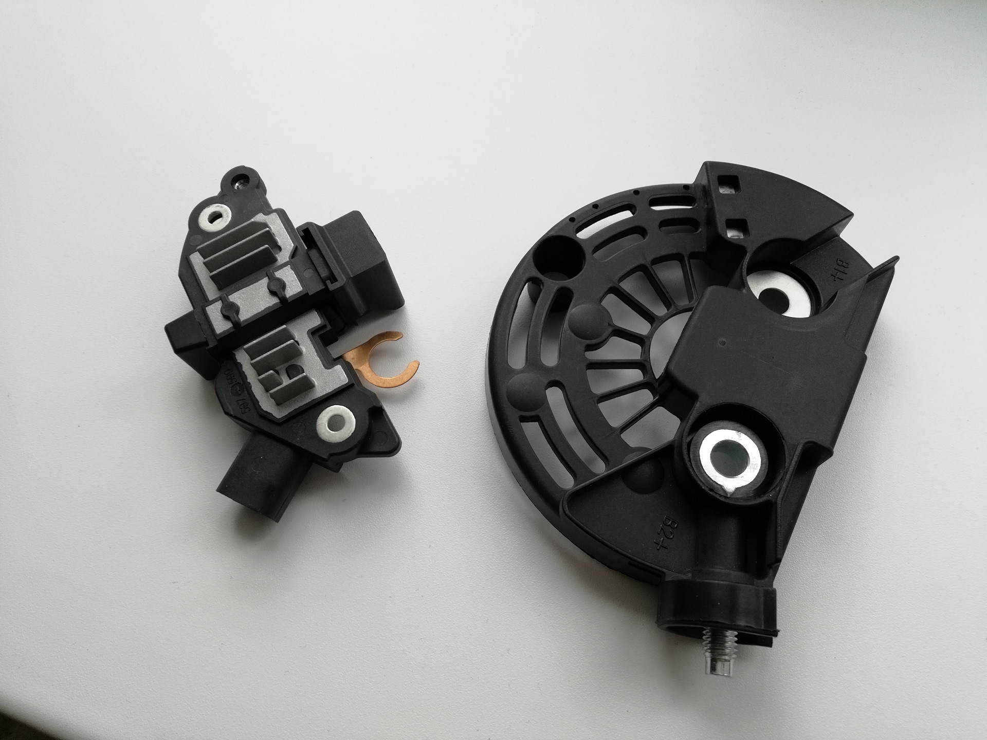

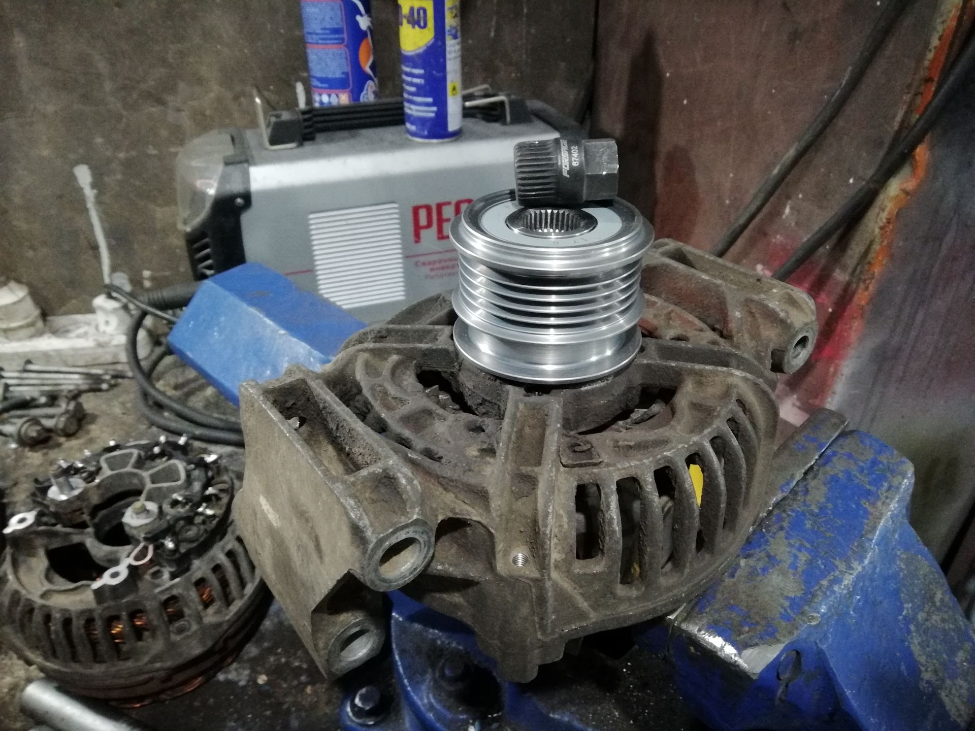

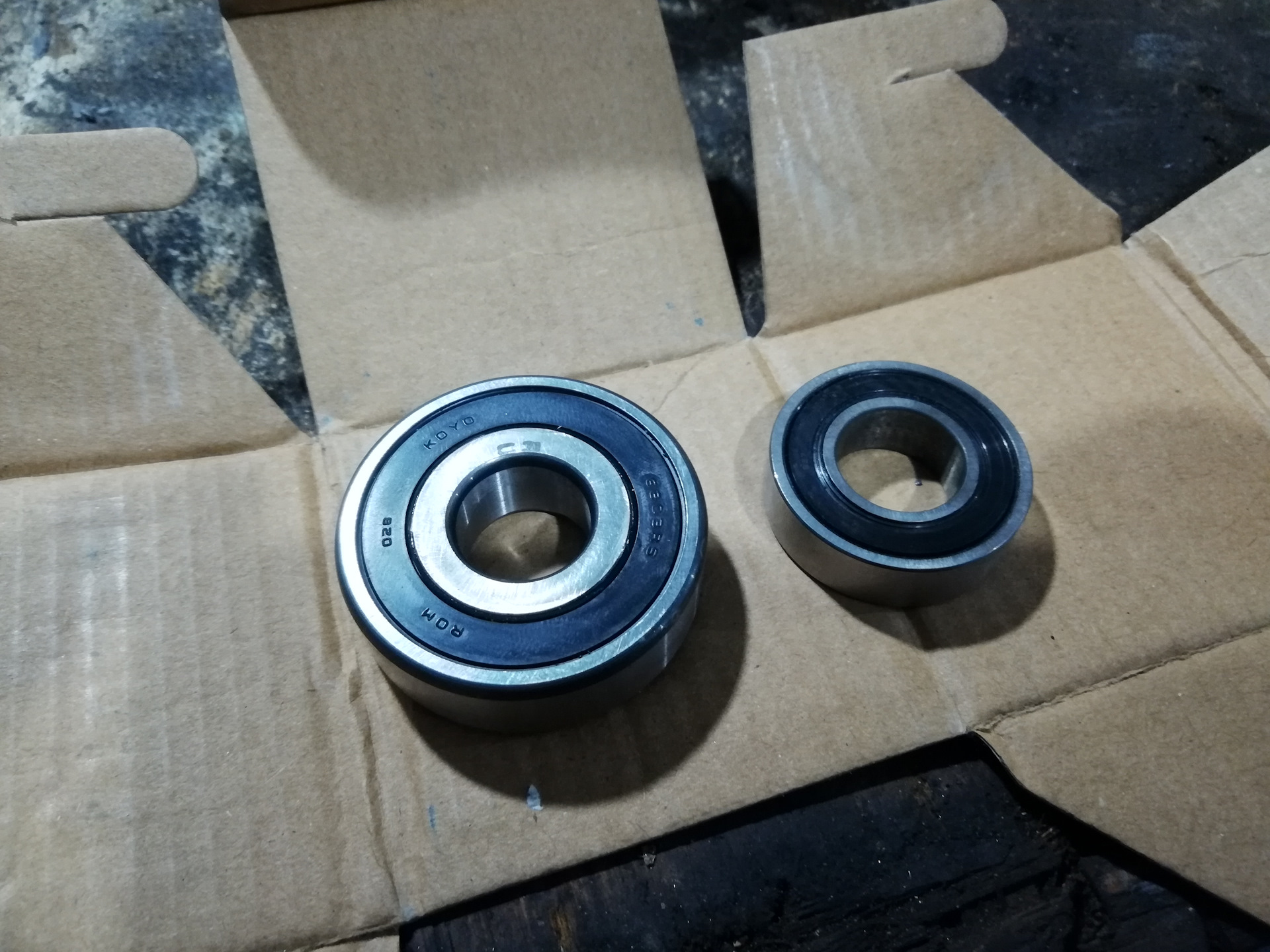

Решил снимать и ремонтировать. Когда снял и разобрал оказалась заклинившая обгонная муфта, мёртвые в усмерть подшипники, щёток осталось совсем совсем чу чуть, на якоре коллектор здорово село. короче хана всему что можно)))) заряд у меня был, но собирать так только поменяя подшипники это дебилизм. живой только был диодный мост, ему как правильно не чего не бывает (этот узел по сути вечный, если с проводкой авто всё норм, и аккум нормальный и не коротит плюс на минус))))
Заказал всё новое.

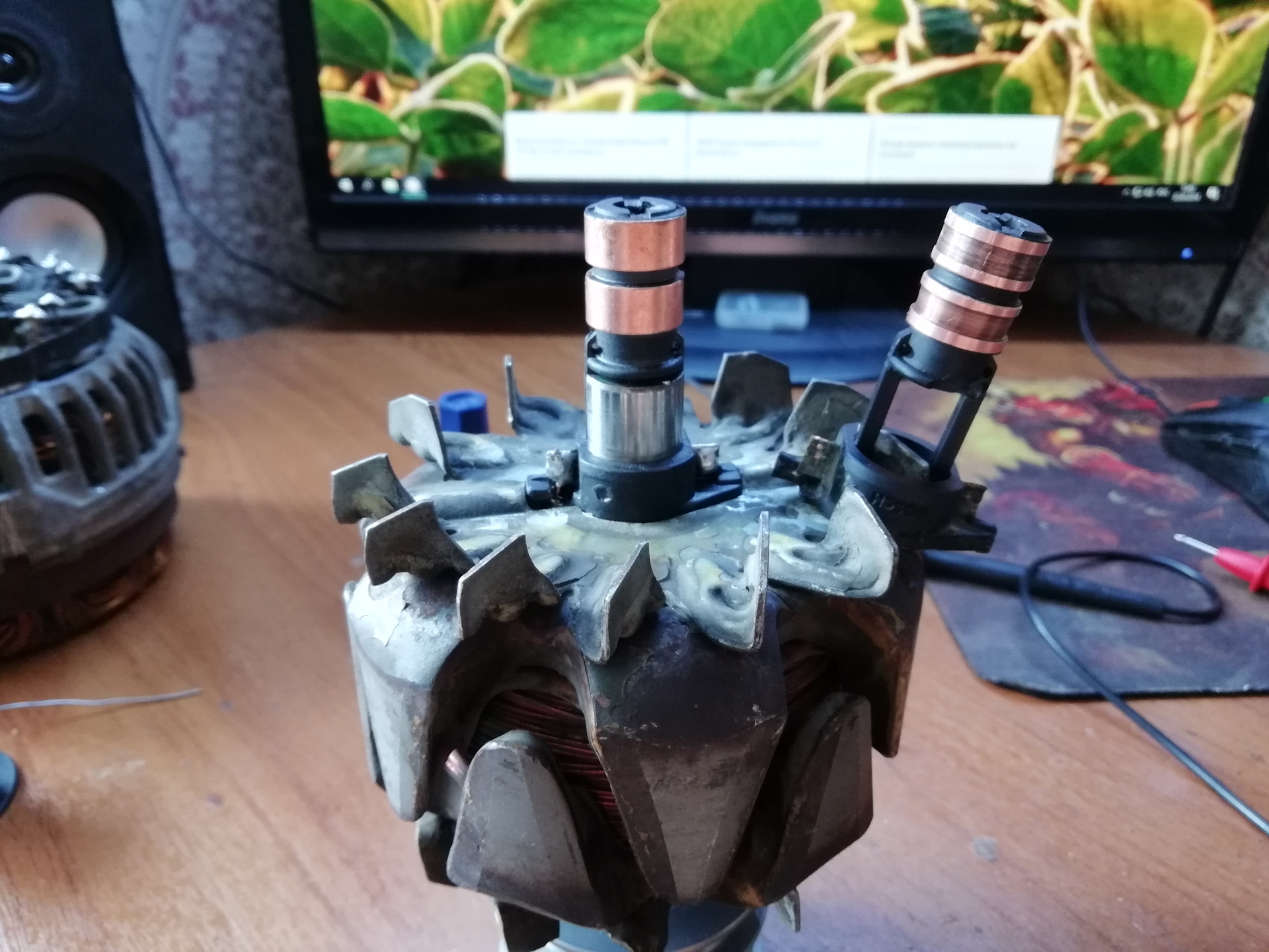

долго искал коллектор на якорь новые но нашёл) и стоит всего 160 рублей))

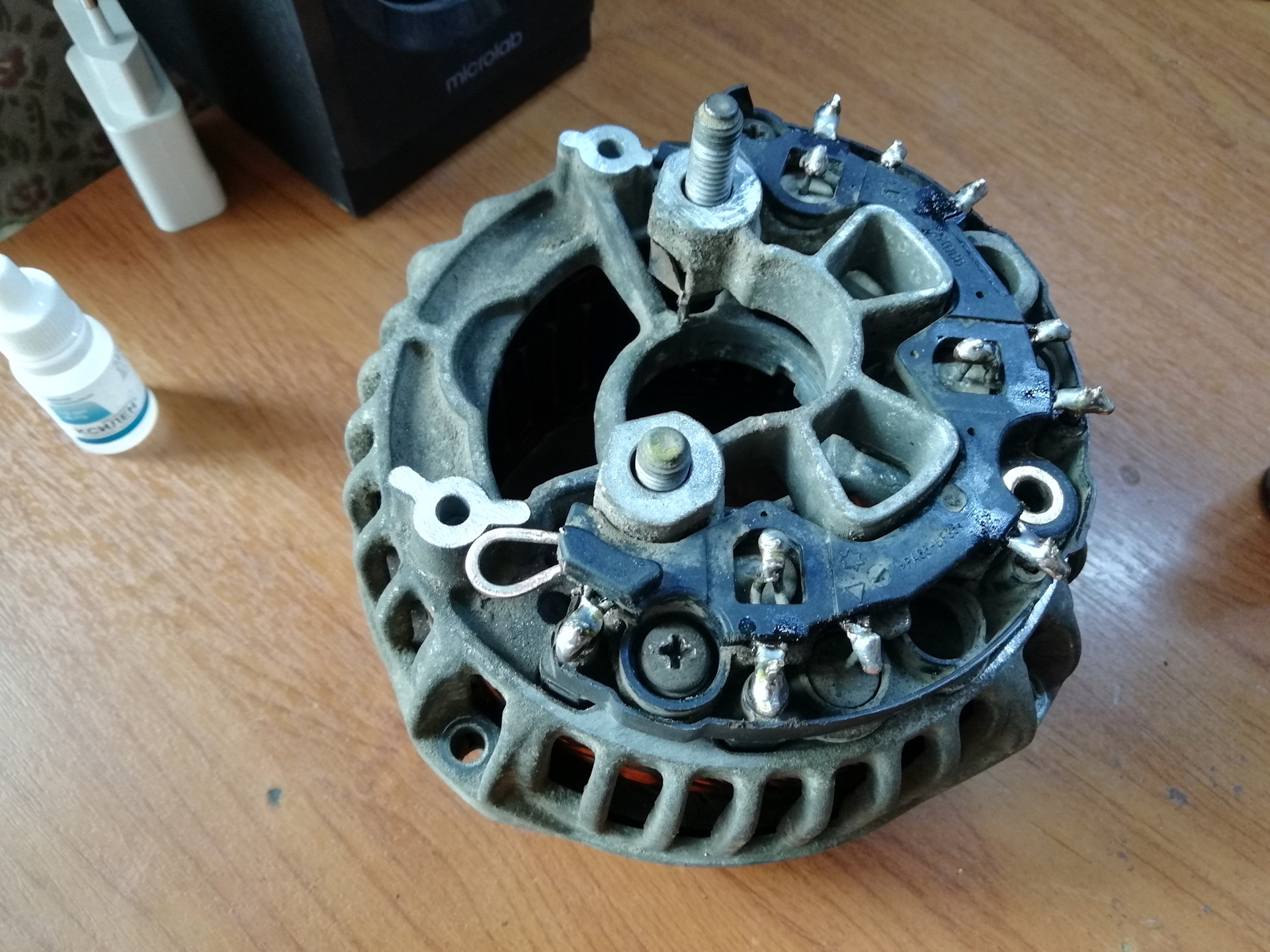

контакты диодного моста были с завода соединены с обмоткой просто сильным зажимом, я решил всё это дело пропаять для надёжности, и покрыл пайку специальным лаком.

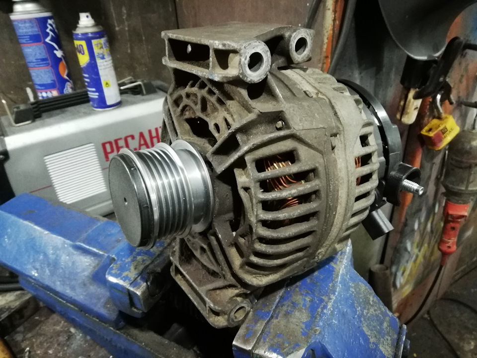

Ещё прикупил спец ключ для снятия обгонной муфты, так что если ком надо из нашей области обращайтесь, дам поюзать))

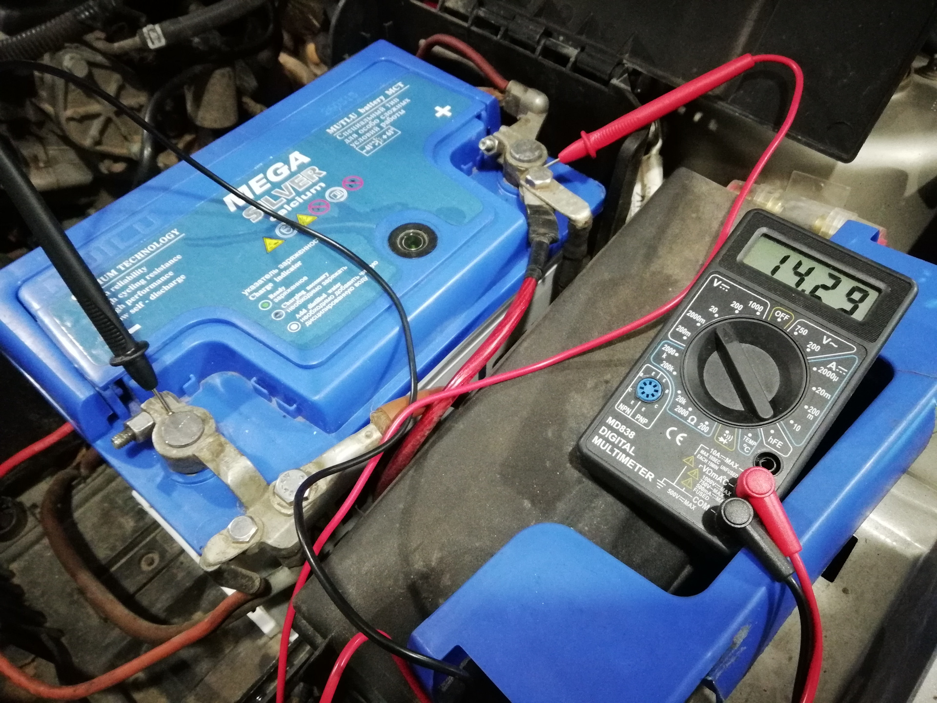

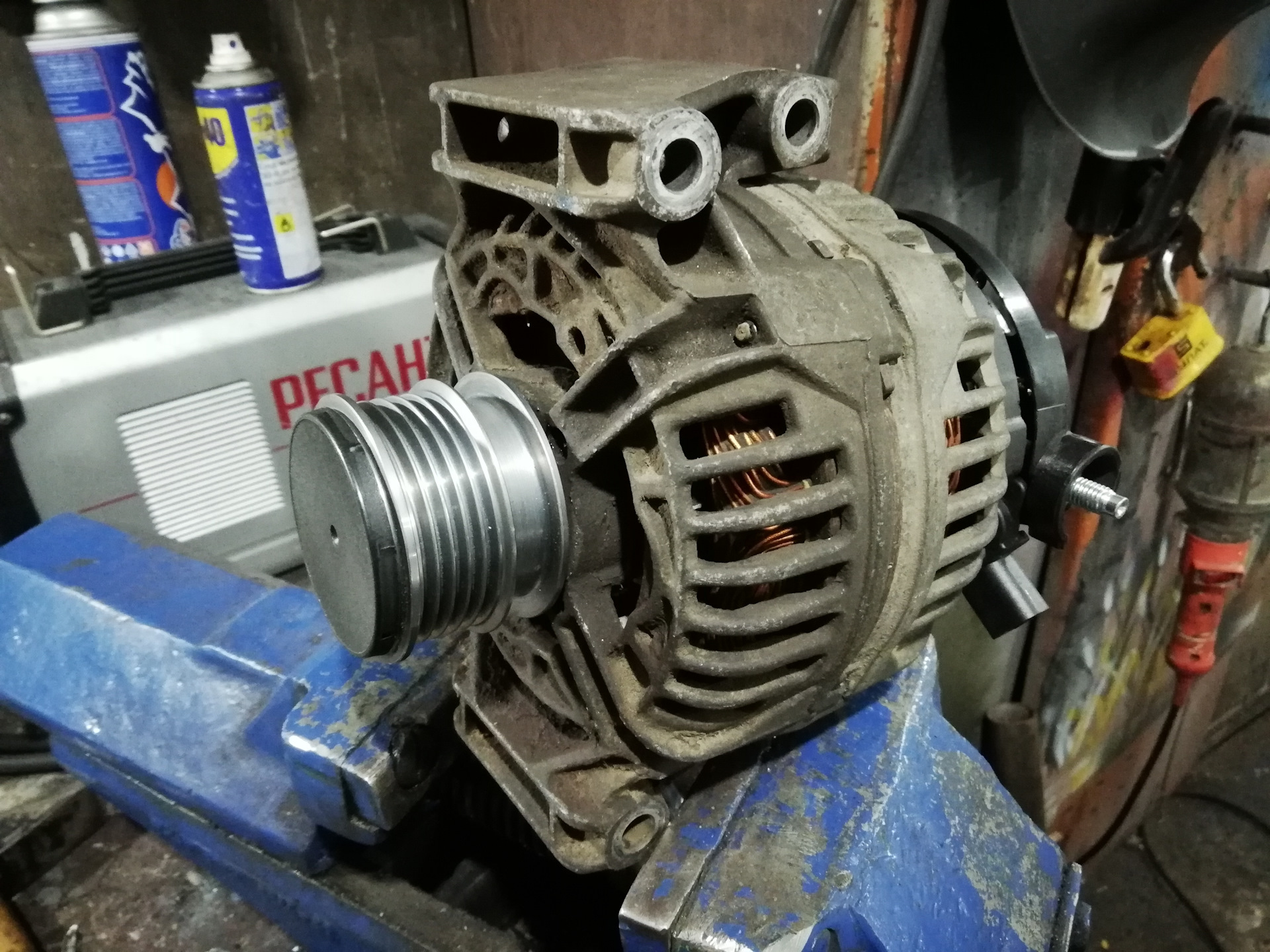

Когда всё собрал, запустил, и натала тишина) заряд 14.3 вольта, при полной нагрузке борт сети 14.1 вольта.
Считаю что работа проделана отличная, и качественная, и результат шикарный

Привет, а какой размеры подшипников?
Подскажи, какой ключ для муфты, на 33 зуба?

1. задний снялся легко, передний туго. снимал сёмником.
2. Cargo 135172 либо Ika 120390

4. нечего не мастерил и ключа нету) просто трубкой квадратной 15 на 15, длиной в 1 метр (была просто в гараже) через упор лёгко двигается ролик.

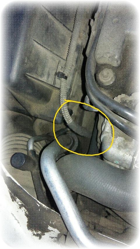

5. через капот легко снять, только антифриз чу чуть сливал, так как сильно мешался патрубок сверху слева. (решил отсоединить его))
ну патрубок в любом случае надо снимать — он очень мешает. ЭБУ тоже снимал?
да, тоже чтоб не мешался. на снятие 40 минут ушло
