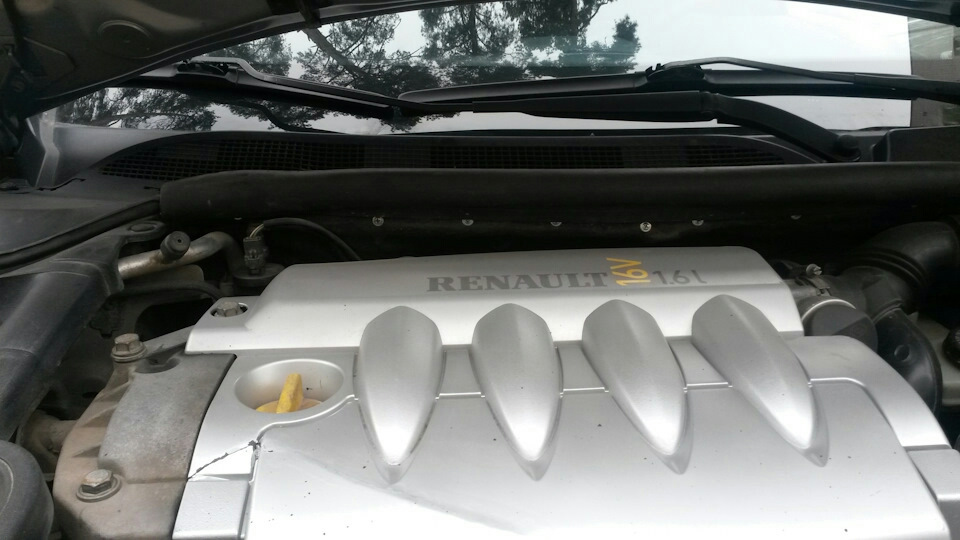

Всем доброго дня!Решил описать проблему с которой недавно столкнулся.С утра выезжая как всегда на работу, столкнулся с тем что двигатель начал резко троить, на педаль газа реагировал с запозданием и начала мигать лампочка чек движка.Доехав до работы решил посмотреть как она поведет себя вечером, вдруг мимолетный глюк.Закончив работу завел машину и обрадовался ровной работе двигателя, но не тут то было, немного прогревшись движок начал опять сильно троить.Решил вынуть и проверить свечи, вытащив катушки обнаружил 2 из них в воде и в колодцах тоже стоит вода.Конечно же я их протер и с помощью тряпки и отвертки высушил колодцы не доставая свечи.Поставив катушки обратно увидел что всё прошло и чек движка погас.После этого заехал в магазин и купил герметик для систем зажигания и электропроводки в виде спрея как вд.После чего достал катушки и обработал этим спреем и колодцы не доставая свечи, вот и всё, на улице то мороз то оттепель но в колодцах воды нет и надеюсь не будет.Всем удачного дня и гладких дорог!

Решение проблемы банально. Крышка на ДВС. Жабо поднять. По контуру уложить под капотом уплотнителем для дверей. Ни воды ни снега даже после мойки! Подкапотное пространство всегда чистое и сухое!
Согласен с тобой, сейчас ищу крышку, но спрей что я описал тоже хорошо помогает!

Там всё идёт от лобового стекла, сливные каналы забиваются и проседает шумка у стекла, в итоге влага стекает по движку

попала раз — попадет и два
лечите жабо
Надо устранять причину а не бороться с последствиями
