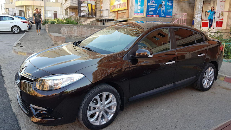

Ну что ж товарищи драйвовцы, кто следит за проектом, вот первые промежуточные итоги!
спросите почему промежуточные, то сразу отвечу, еще до конца не настроили! в связи с загруженностью ребят которые мне в этом помогают. Плюс итог будет когда пройдут замеры.
Итак начну свой рассказ, с того что из планируемого бюджета чутка вылезли, но не критично. расчет не сегодня, некогда!
Перед началом настройки все же были опасения что нефига на родном блоке не настроим.
Но с течением времени это представление все же рассеялось и пошел процесс.
Далее настройка до текущего состояния заняла целый день, с 11 до 7 вечера. долго так как данный блок настраивали первый раз, плюс делается это все не онлайном:) а так что делаем настройки, заводим, смотрим параметры, корректируем калибровки, заливаем, заводим и так по кругу.
Машина из бокса за целый день выехала только в пол 6. до этого настраивали смесь, потом сменили ДАД на дад от дизеля, и поехали настраивать воздух, настроив воздух, начали заново отстраивать топливо:)))
Датчик от дизеля заработал без проблем. оставили родной разъем, второй прикрутили параллельно.
т.е. если надо можно всегда вернуть родной датчик, но я думаю мне это уже не нужно будет:)
Когда машина начала более менее работать услышали что сечет глушитель на месте хомута, даже через герметик, попался галимый хомут, решили что это не срочно, потом заменим.
Далее когда выехали на улицу, машина поехала интереснее, но эффекта "ВАУ" как то нет… Но пока и не давали ей поехать, проверяли все. в чем же дело, думали может не раздувает мотор турбину, но когда чуть поднажали увидели что надувает 0,1 бара и стравливает… окей, понятно, калитку не так настроили, выставили почти в 0. Тут же звоню ребятам в гараж, чтобы открывали ворота:)
Поднимаем тачку быстро, и за 15 минут примерно подкручиваем актуатор примерно на заводские настройки…
Выезжаем второй раз…
ииии вот тут пошли дела… Дует 0,4 начинает надувать с 2500 в 3100 выходит на полный буст. при этом на 2-й передаче выходя на буст начинает буксовать… и тут мы офигели… нормал так крутящий момент:)))
Детонации вроде нет, по приборам все ок! еще чуть корректируем топливо, и еще заезд. Бляяя(извините) она едет… и едет не плохо! турбо ямы как таковой нет, просто с 2700 начинается нехилый подхват мощности и вдавливает в кресло:)))
времени было уже много, всем надо было по делам и к женам с детьми! было решено оставить так чтобы я потихоньку вкатывался в машину, и выявлял проблемы и пожелания.
Через неделю цель поднять до 0,5 примерно, и донастроить мозги под это давление, и исправить проблемы.
По пути домой снял небольшое видео, но одному это делать не очень удобно! но хоть что то! потом после окончательно настройки будет нормал видос! терпите и подписывайте пока:))))
Вообщем небольшой итог, что у нас вышло.
Взяв бюджетную турбину, немного фантазии, родные мозги(это была основная проблема), мы смогли получить резвую городскую семейную машинку, не приметную! но которая теперь в потоке явно не останет и не затеряется! и динамика которой явно смутит конкурентов которые были ранее:)
p.s. И самое главное, я бы хотел поблагодарить мои отчаянных и безумных друзей, которые поддержали эту немного странную и глупую немного идею, взять новую тачку, раскурочить ее, и дунуть в нее дополнительную энергию! Денис DenBlok и Гриша Gregori-Rostov а вместе они #denblokmotorsport в чьем гараже бывает не одна заряженная тачка ростова:) так что если кто-то еще решиться на такой же шаг, милости просим! ребята уже знают как и куда поставить турбинку во флю:)
А за настройку спасибо Евгению Струговщику, который так же безумен, чтобы браться за совсем не известные проекты, которые не имеют представимого конца, так как он первый в стране… а может и в мире!
