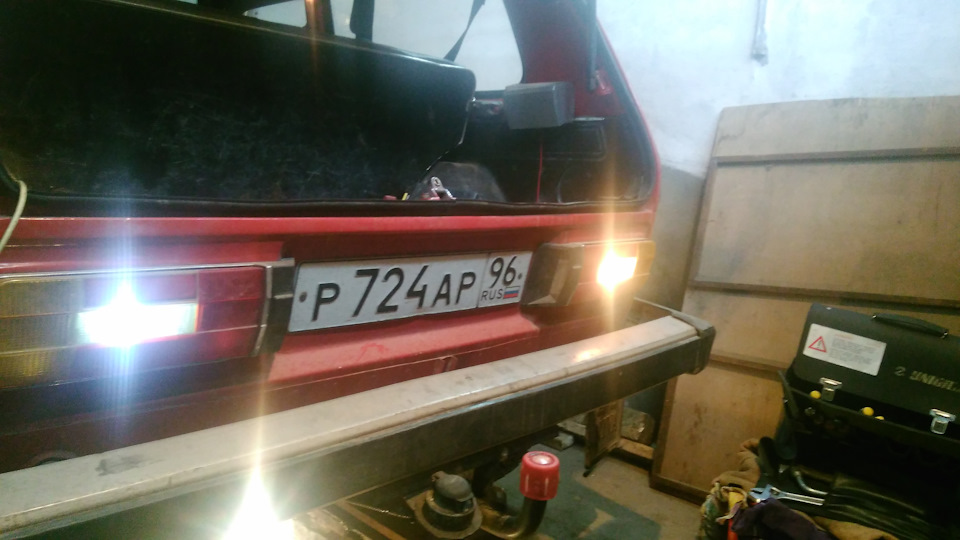

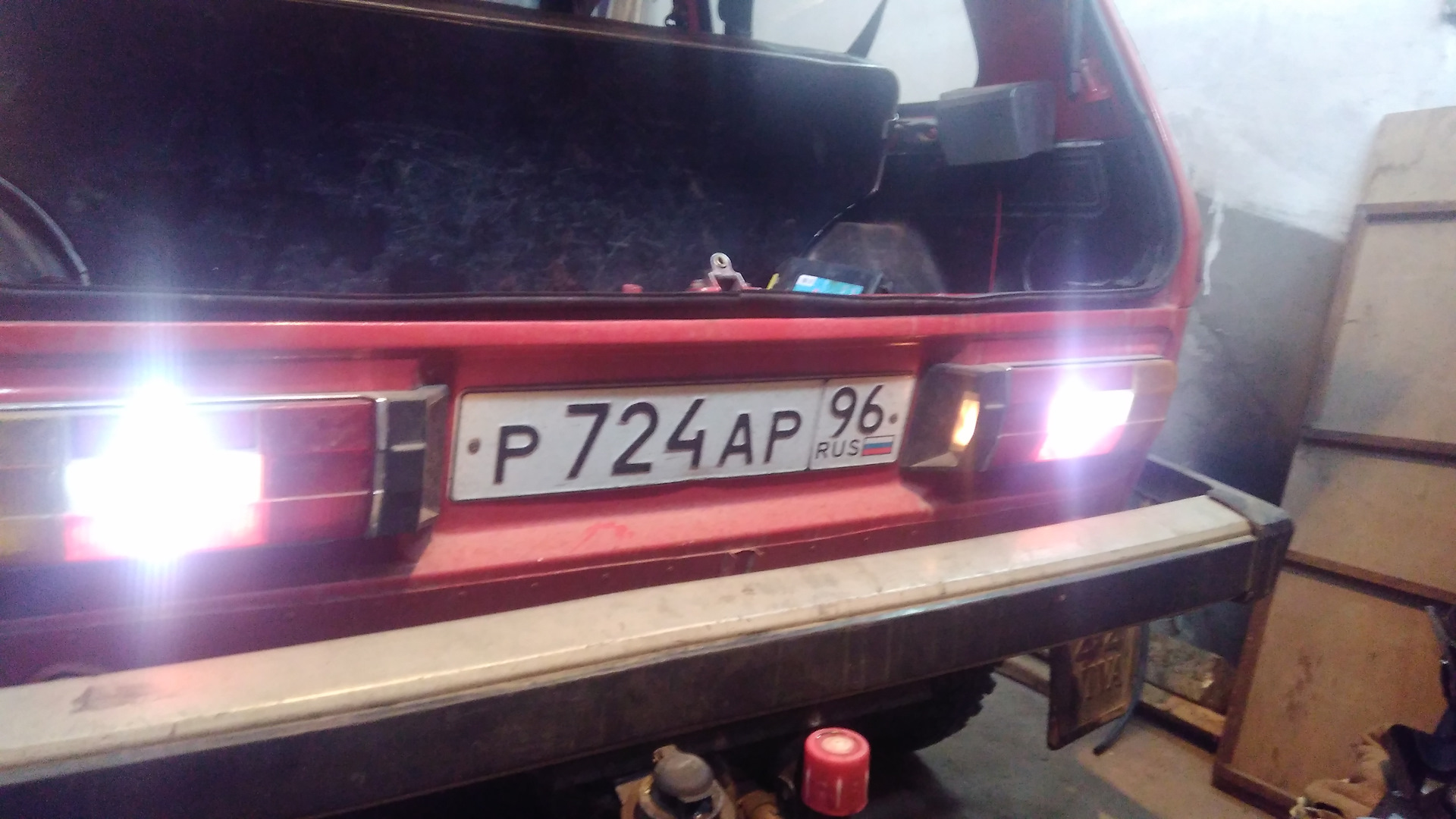

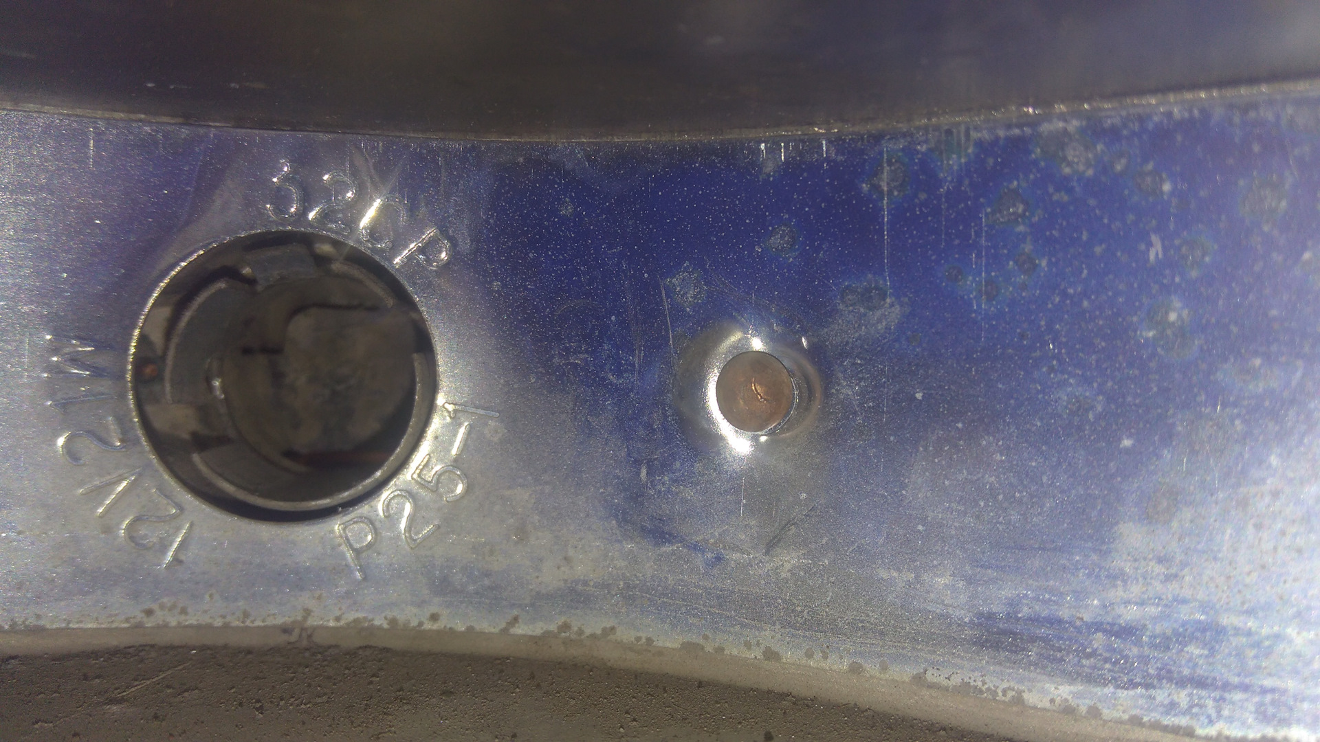

Увидел что не горит лампочка на задний ход, снял лампочку вся закислина. Поставил другую, все работает. Поездив чуток смотрю опять не горит. Разобрал выпал язычок.

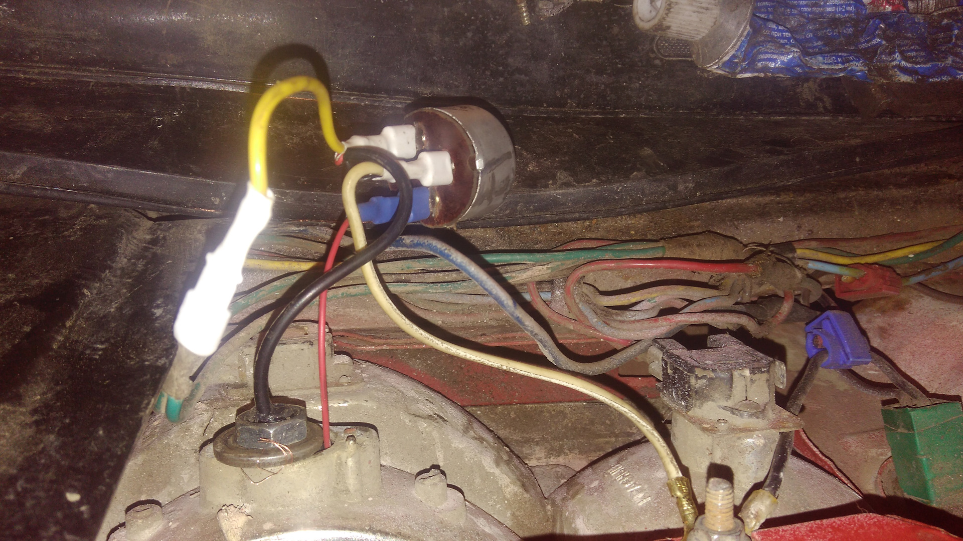

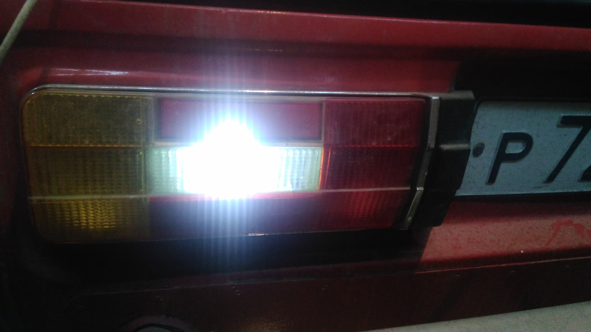

Решил не заморачиваться на покупке нового или крепить язычок. Были заказаны на Камаз "Орлиные глазки" на 24В. + сделал зуммер на задний ход. Пищалка была не прерывистая, пришлось делать реле от ручника.

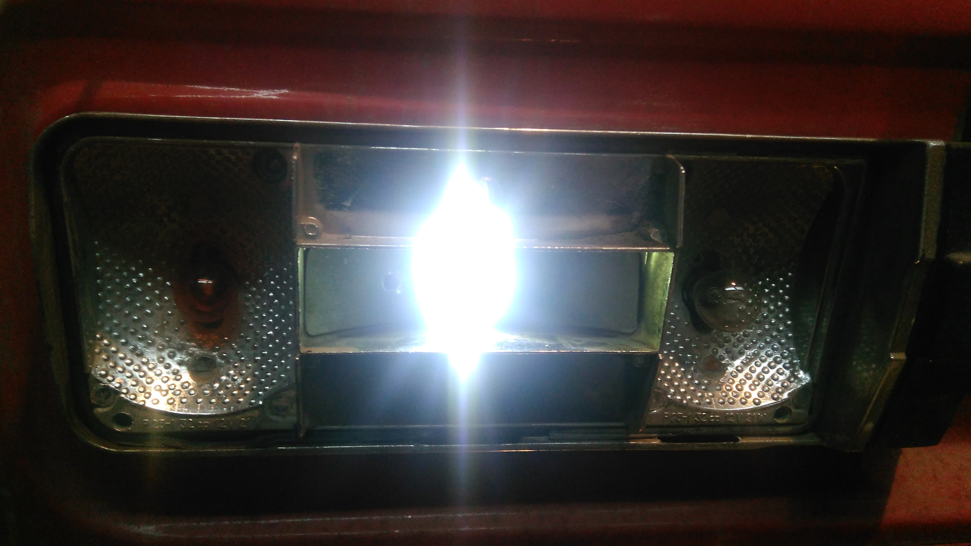

Пришлось на соседний ставить тоже диодную лампочку. Светит так же как и лампочка на 21 свечу.

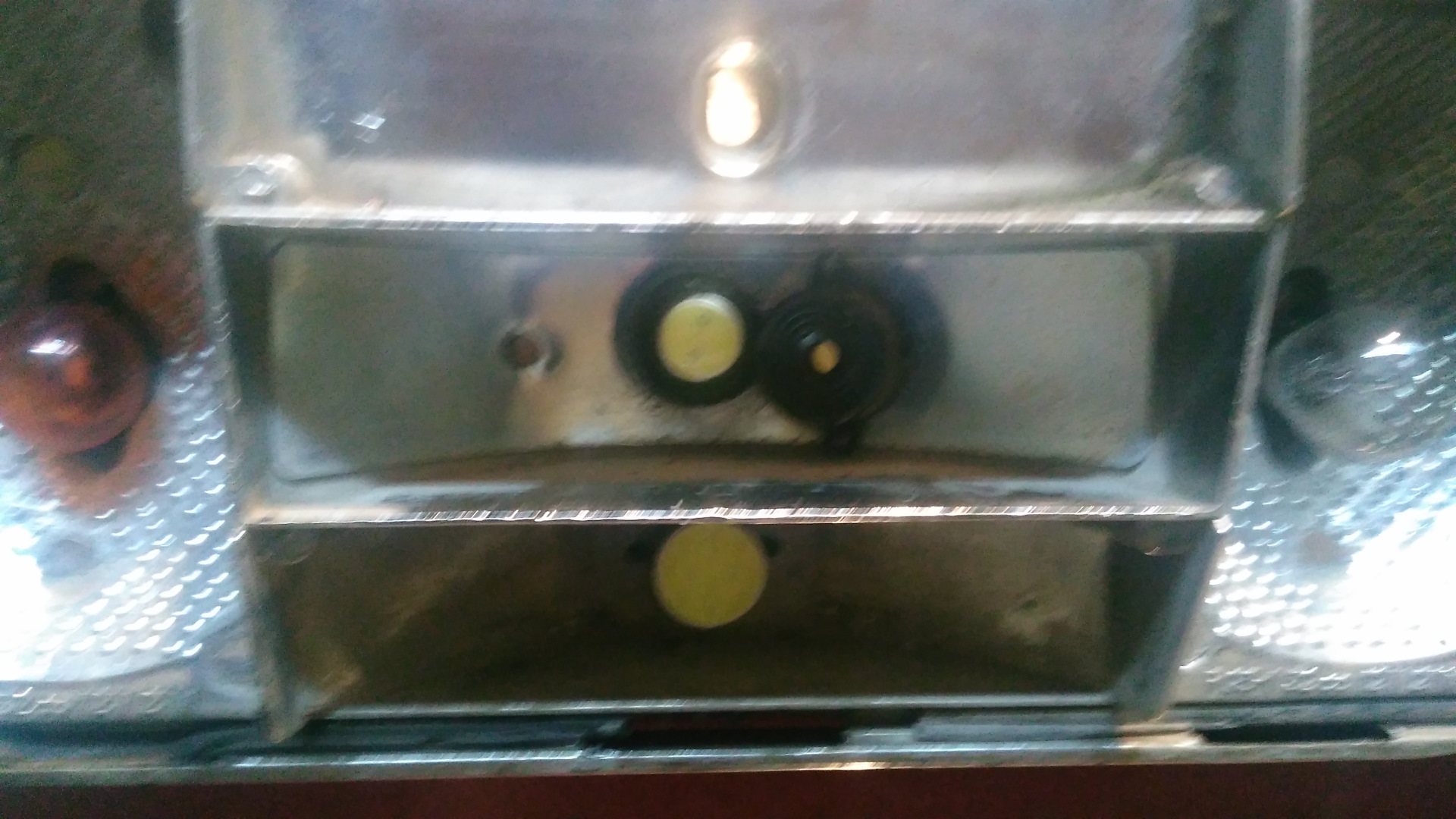

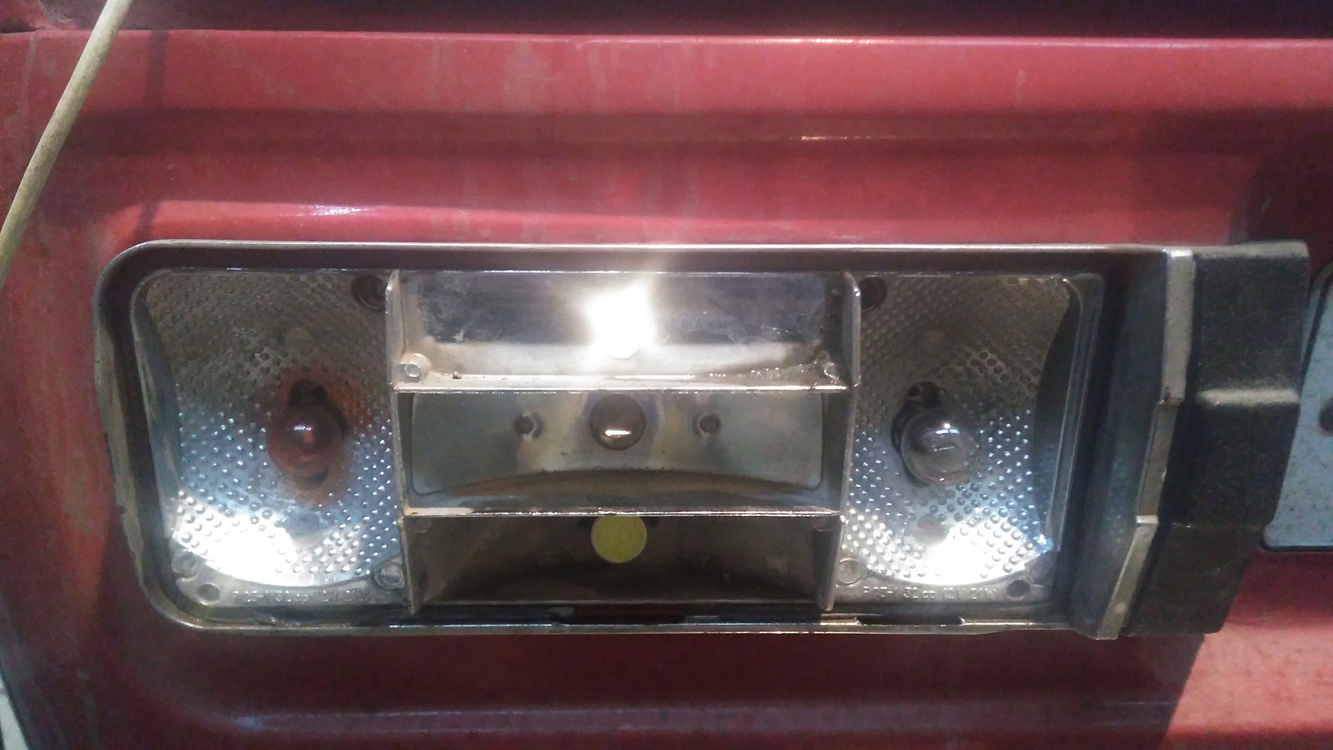

я на обоих фонарях высверлил все заклепки патронов ламп, вытащил и зачистил все контакты и посадил обратно на маленькие болтики
+ за работу, только разъясни пожалуйста как с выломаным язычком ты подключил лампочку? там ведь контакты как на обычной да и цоколь такой-же?
Цоколь был убран, и вместо него был воткнут Орлинный глаз. Это Дневные ходовые с али.
