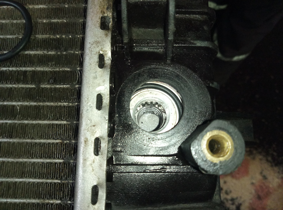

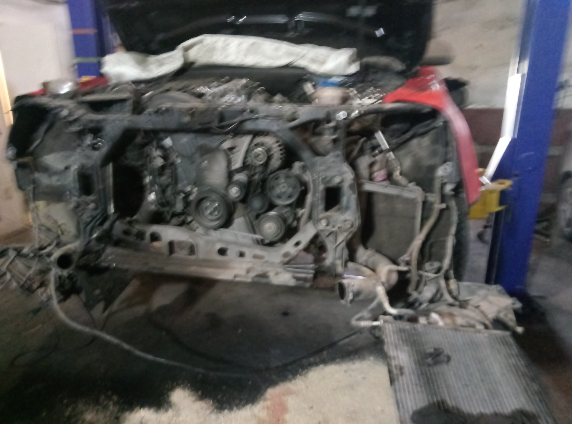

решил что у меня такая же напасть, договорился с СТО и загнал на ремонт. Все разобрали как в отчете, выкрутили втулки и тут выяснилось что помимо тех резинок что были заявлены к замене внутри радиатора были еще колечки которые герметизируют антифриз от вытекания наружуи контакта с маслом вариатора. в итоге понадобилось три разновидности колец.
