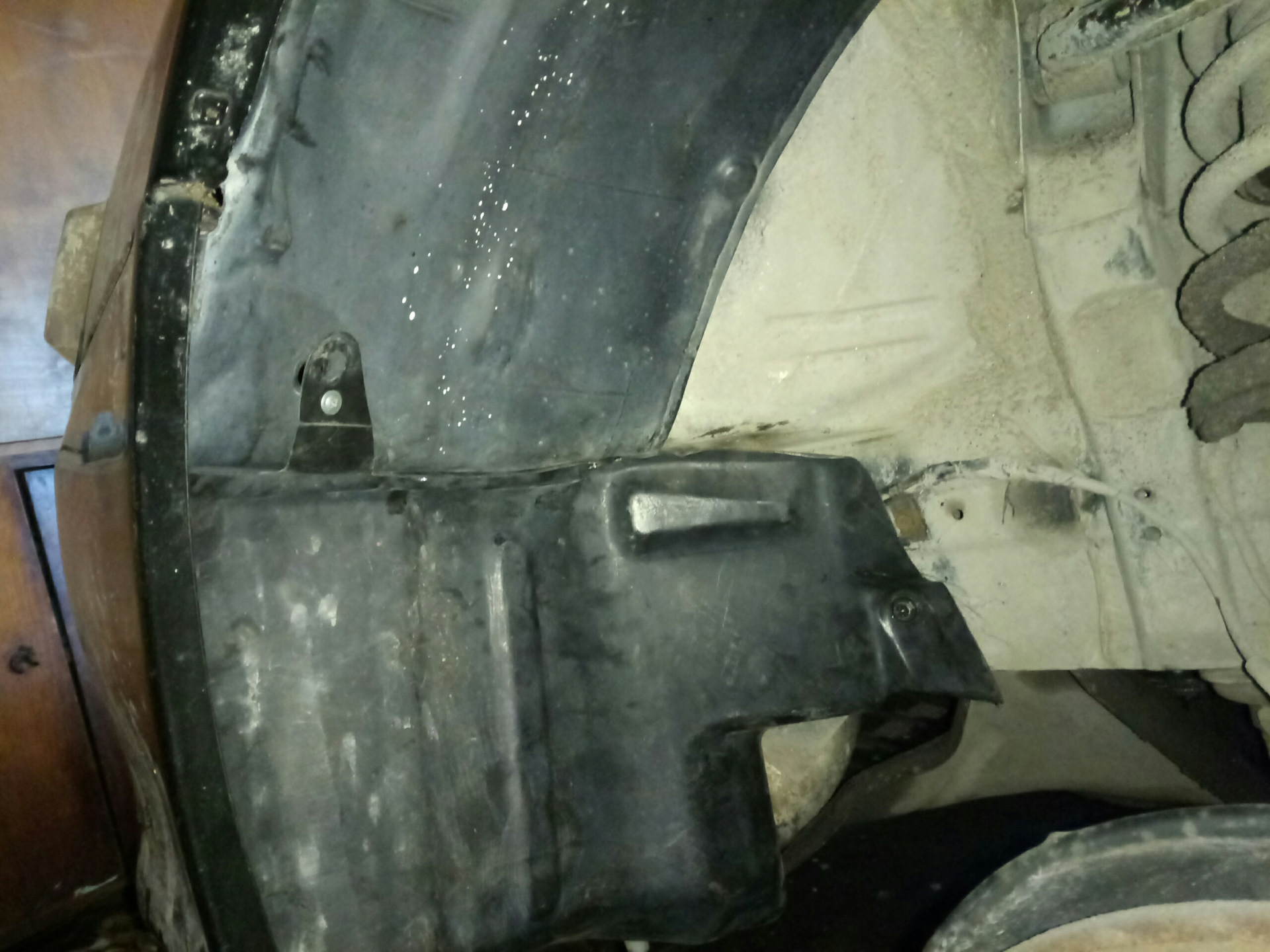

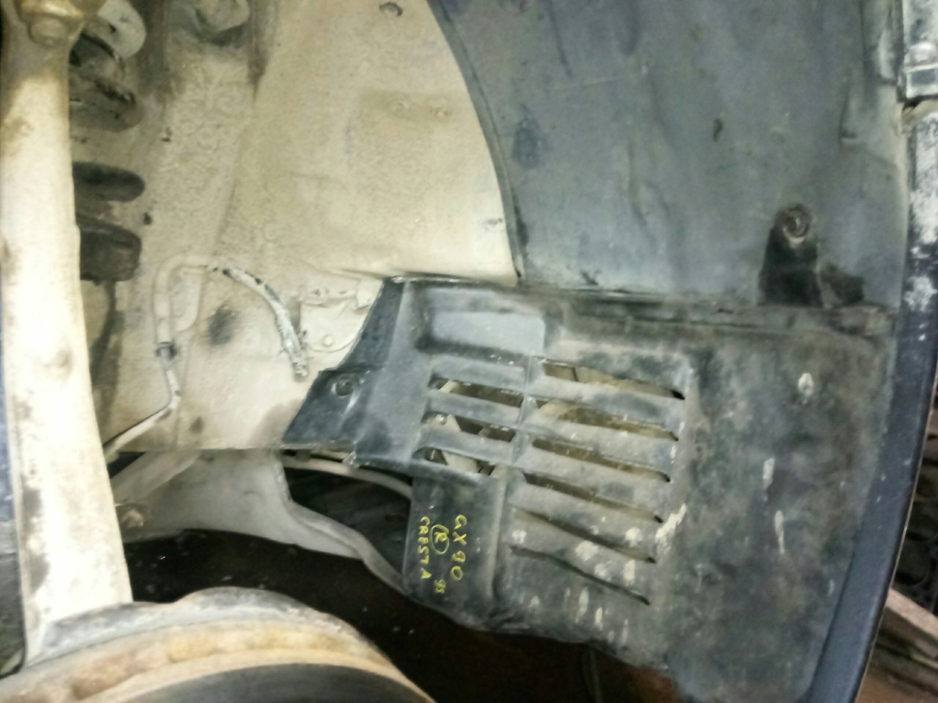

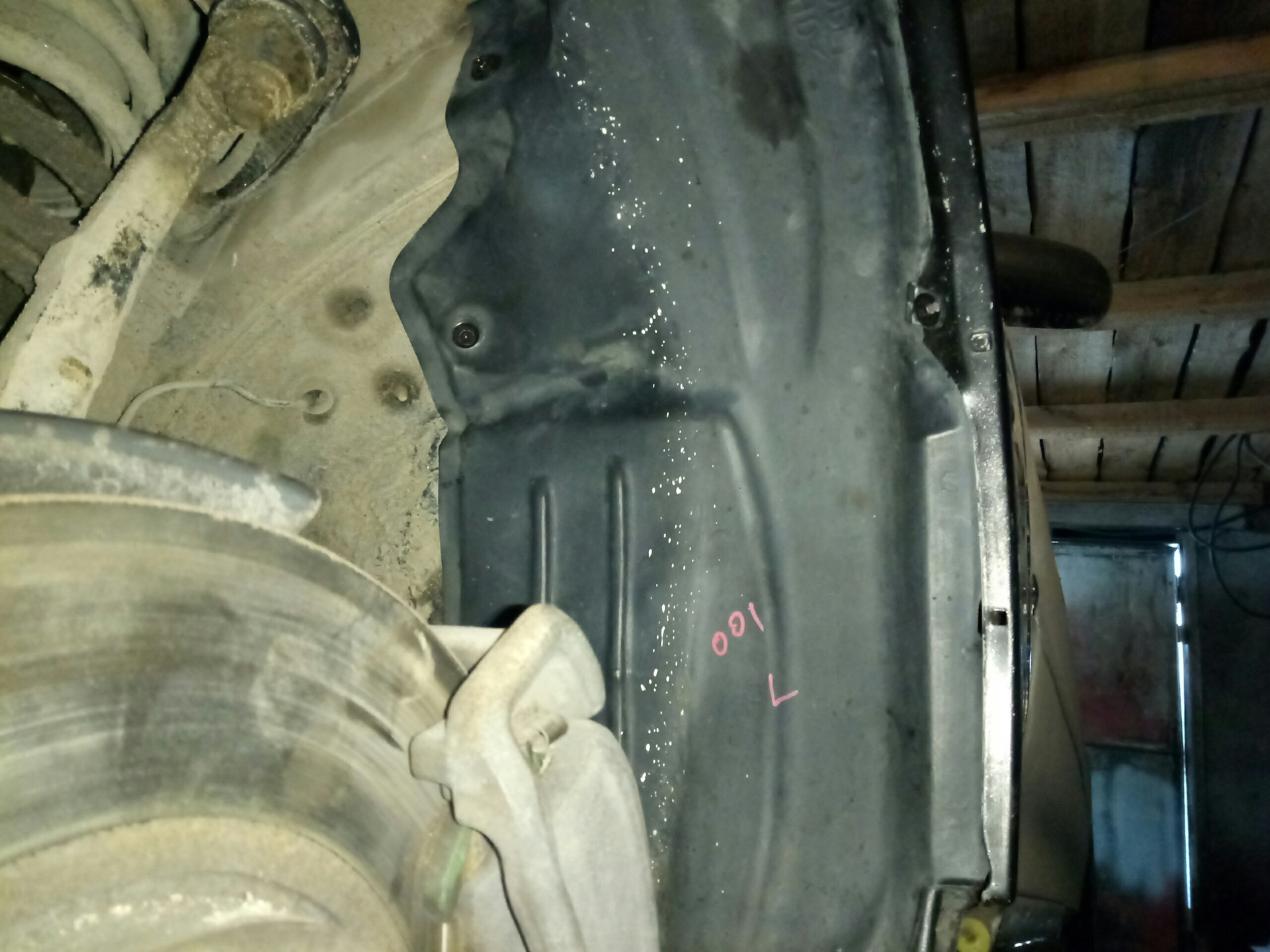

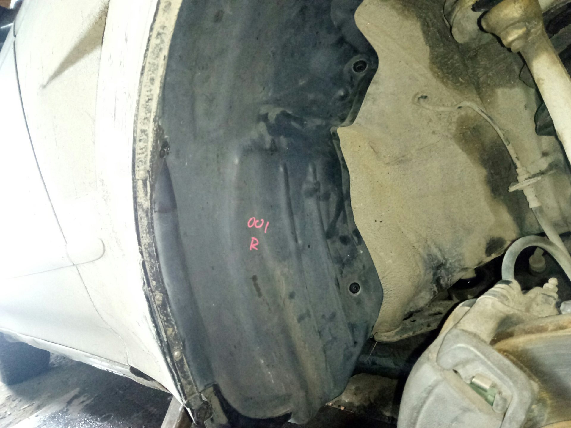

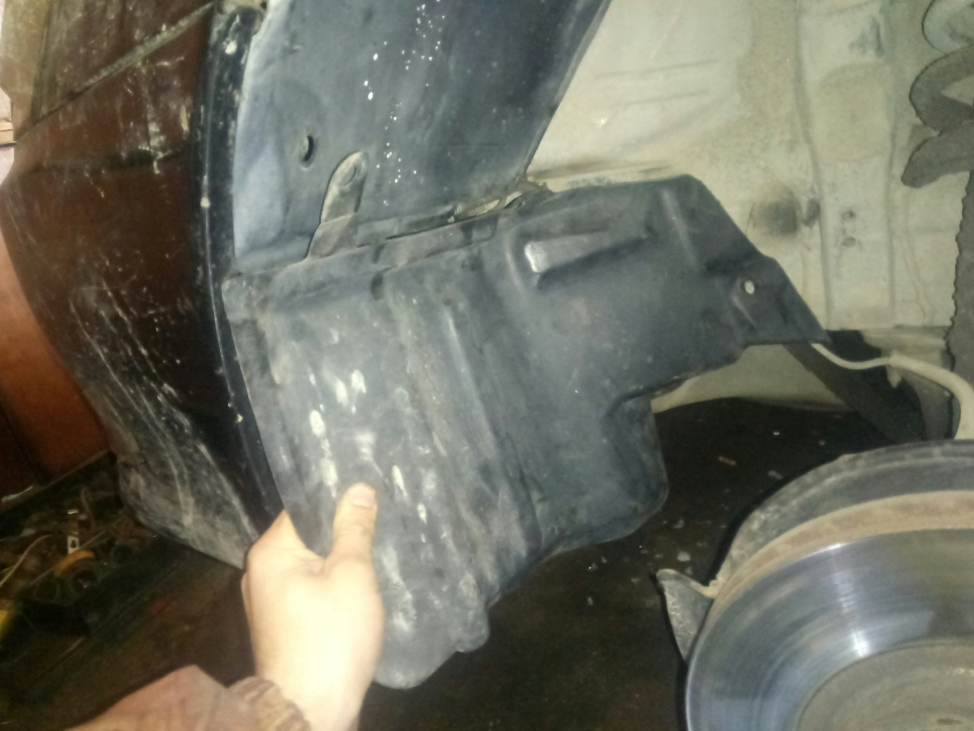

Прикупил подкрылки, сразу же установил их.Потребуется 25 саморезов(5 шт запасом), 6 шт клипс.Убил пол дня, т.к химичил с левым уголком, подрезая под пайпу кулька(не заходил уголок).Правый уголок стал как с завода!Получилось очень даже аккуратно!Поставил еще новую(контракт) омывайку(бачок и моторчик, шланг приора), еще с японской жидкостью😂

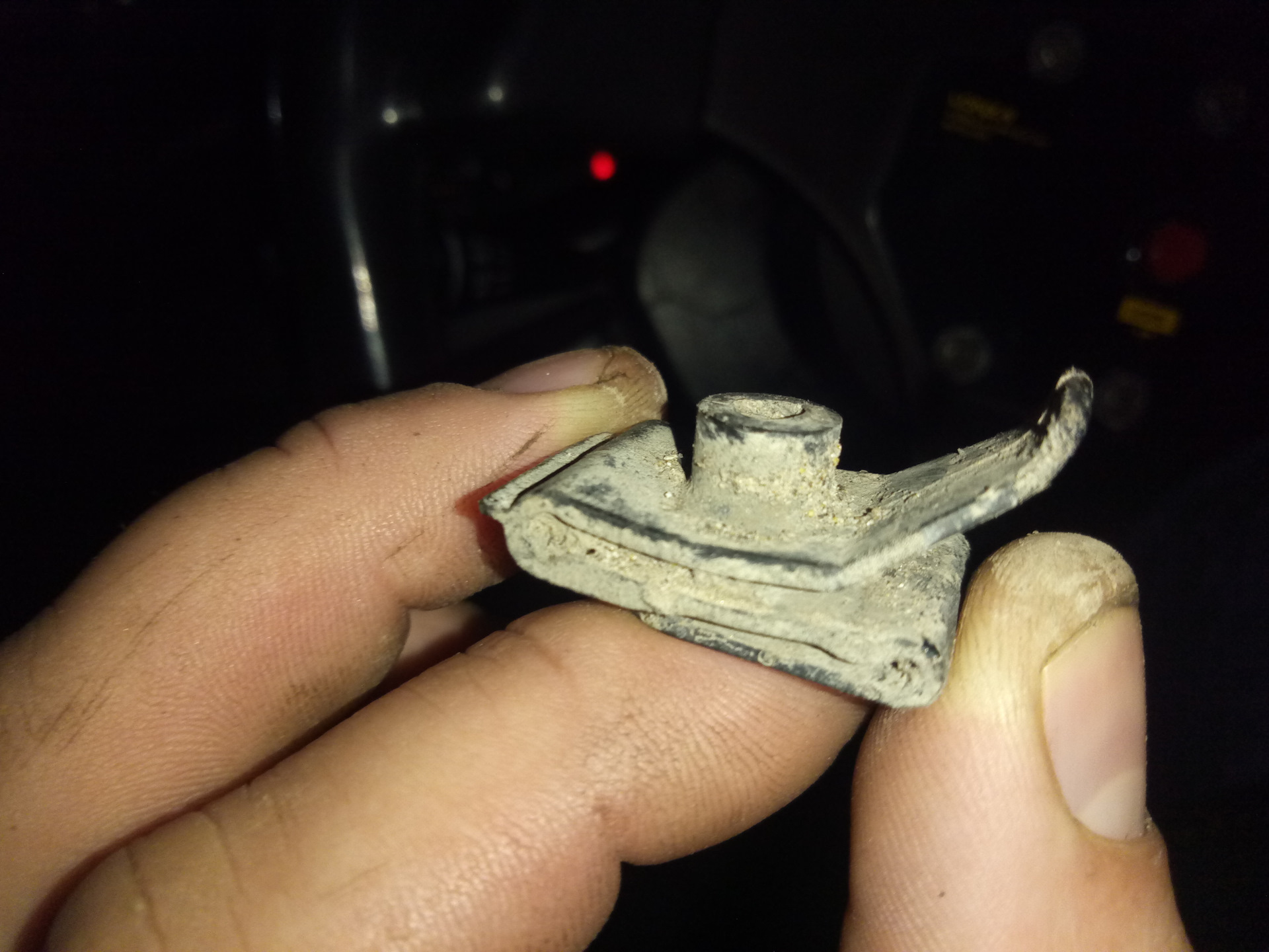

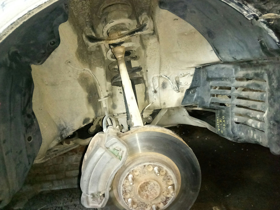

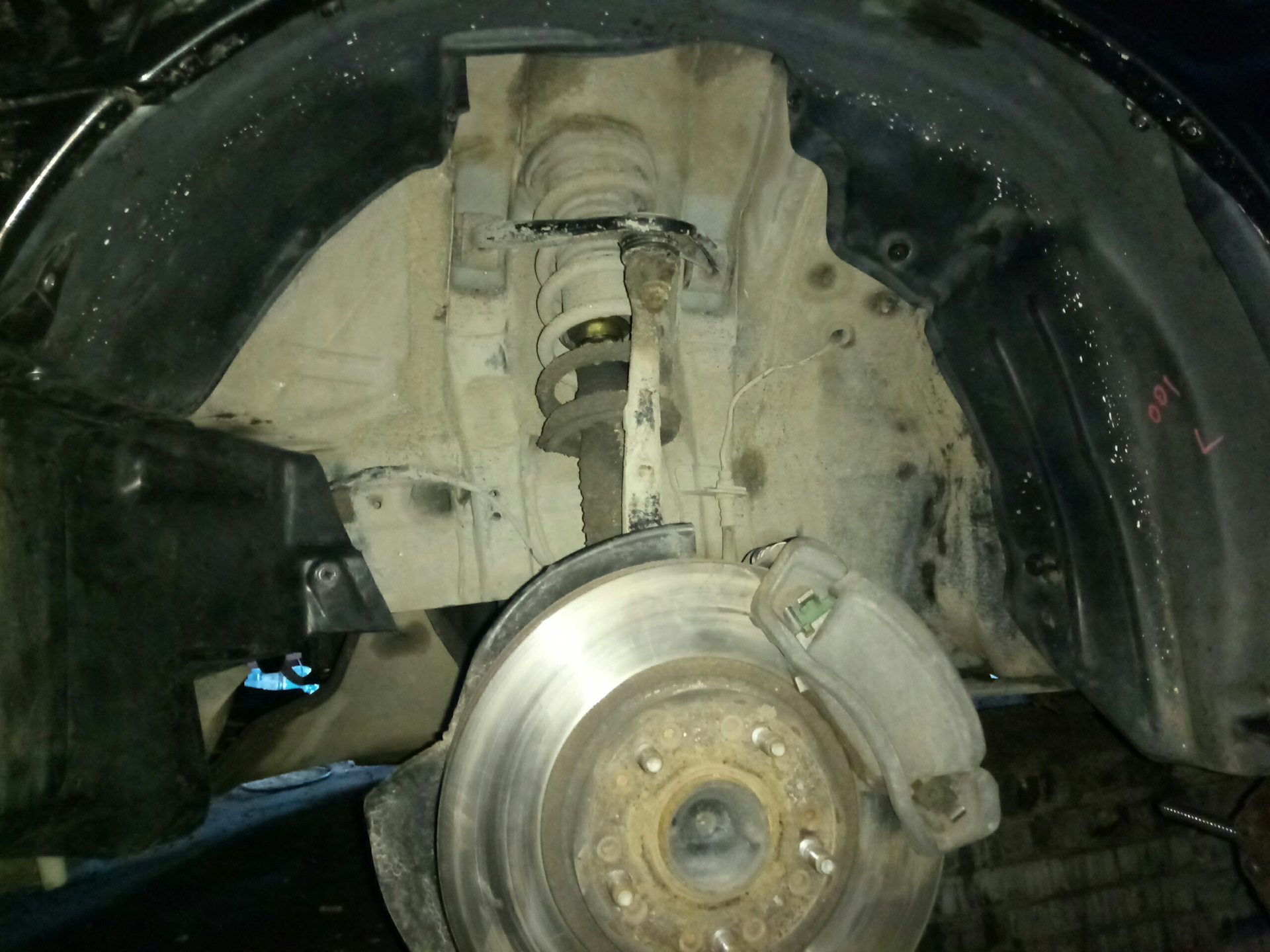

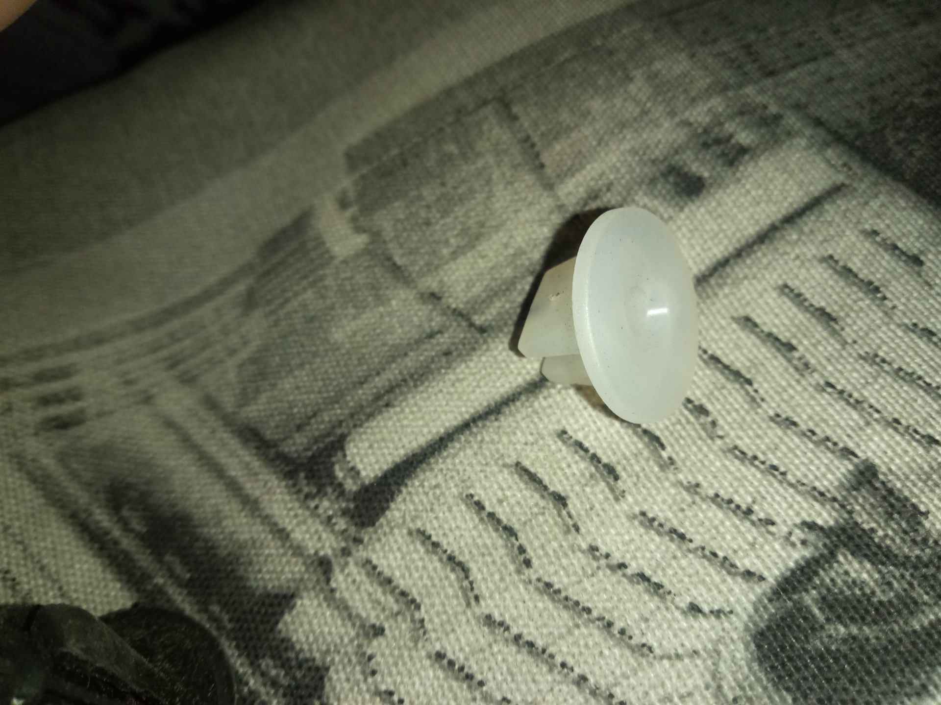

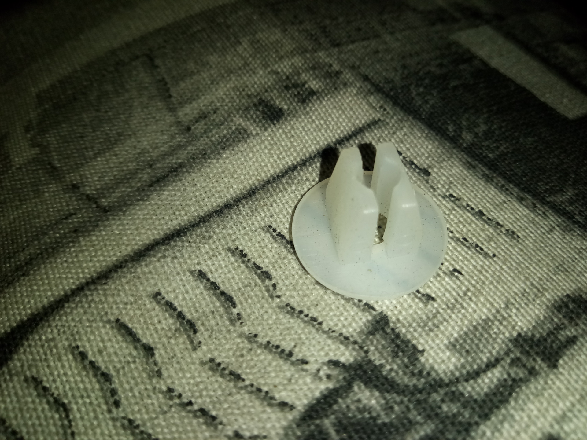

Я себе тоже прикупил, только пока без уголков. У нас так странно, то уголки по 400-500 а основная 1000 на одном разборе, то уголок 1000 а основная 500 на другом. Ещё защиту купил на двигло. А подскажи, что за крепления пластиковые? и сколько штук надо?

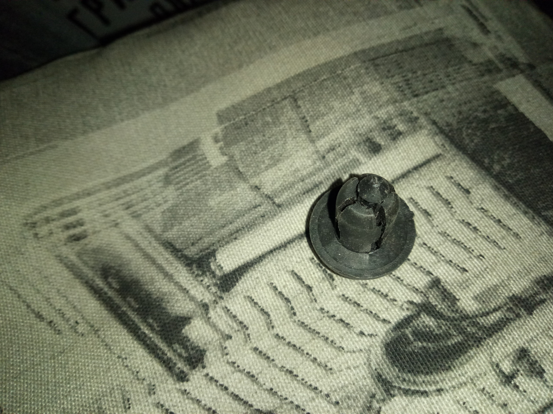

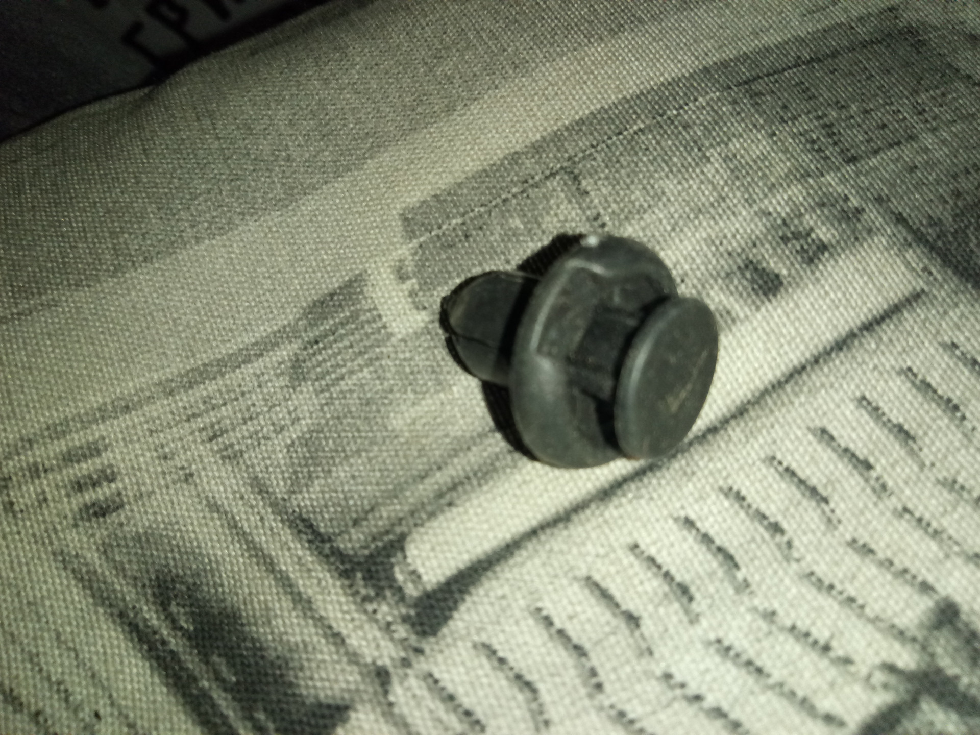

все от состояния зависит!Смотри, могут крепления уже стоять с завода, потребуется только 25 спец.шурупов !если нет клипс, то понадобится 6 тройных клипс(смотри мои фото)5-6 квадратных клипс(8диаметр), и 4-5 клипс круглых(10 диаметр).
Таак!) Тройные — 1 фото с низу, квадратные — 2 и 3 и круглые — 4 и 5?
все верно!Круглые можешь не брать, они мне почти не пригодились.
zaker55
и посмотри еще в кузове, должы быть установленны клипсы под саморезы.
Спасибо большое! Всё купил и посмотрел)

Многие ездят без них. Или с разодранными. Терпеть не могу. Глаз режет.
неее нее, я поездил без них, столько делов натворило.и кстати дорогое удовольствие эти подкрылки😂
А что страшного произошло без подкрылок?
У меня нет их вся грязь до обшивы дверей доходит заказл 2700 комплект из 4 состовляющих)
по турика комплект?
нет Sat на emex заказал
понял.
VSL500
во первых, нкбило говна под крылья и порвало косу, от влаги замкнуло стартер(в косе)и он стал сам себя заводить😂на ходу.Вот и думай:что может произойти страшного?
Езжу 4 года без подкрылок и всё хорошо.
ну это хорошо.Просто коса имеет свойство отсыревать и гнить.да и в куллер на акпп зачем шлак всякий будет липнуть?
