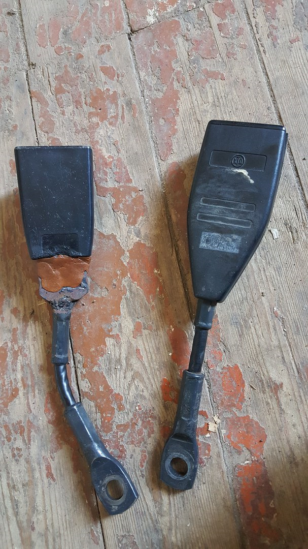

Честно говоря, на протяжении эксплуатации уже проводились некоторые связанные с нею ремонты, которые прошли тихо и не нашли отражение в бортжурнале, например, ремонт замков:
(как видим, тут и сварка, тут и "холодная сварка", короче говоря, эстетичного мало),
так что теперь предстоит избавление от этого мрачного наследия прошлого…

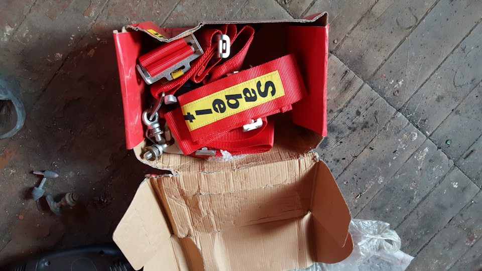

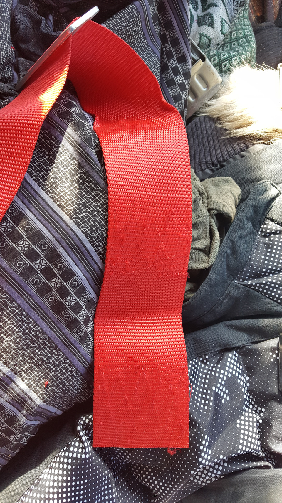

Нашёл на Авито "дешман" и купил,
комплект оказался красного цвета:
И тут пришла новая идея: поставить слева синий комплект, а справа — красный (как бы "Она" и "Он"). Со следующей зарплаты я купил синий комплект уже не по "дешману", примериваясь к названию фирмы "правого" комплекта (фирмою оказалась некая Sabelt) и к желаемому цвету. Вышло, по-моему, на 500 рублей дороже…

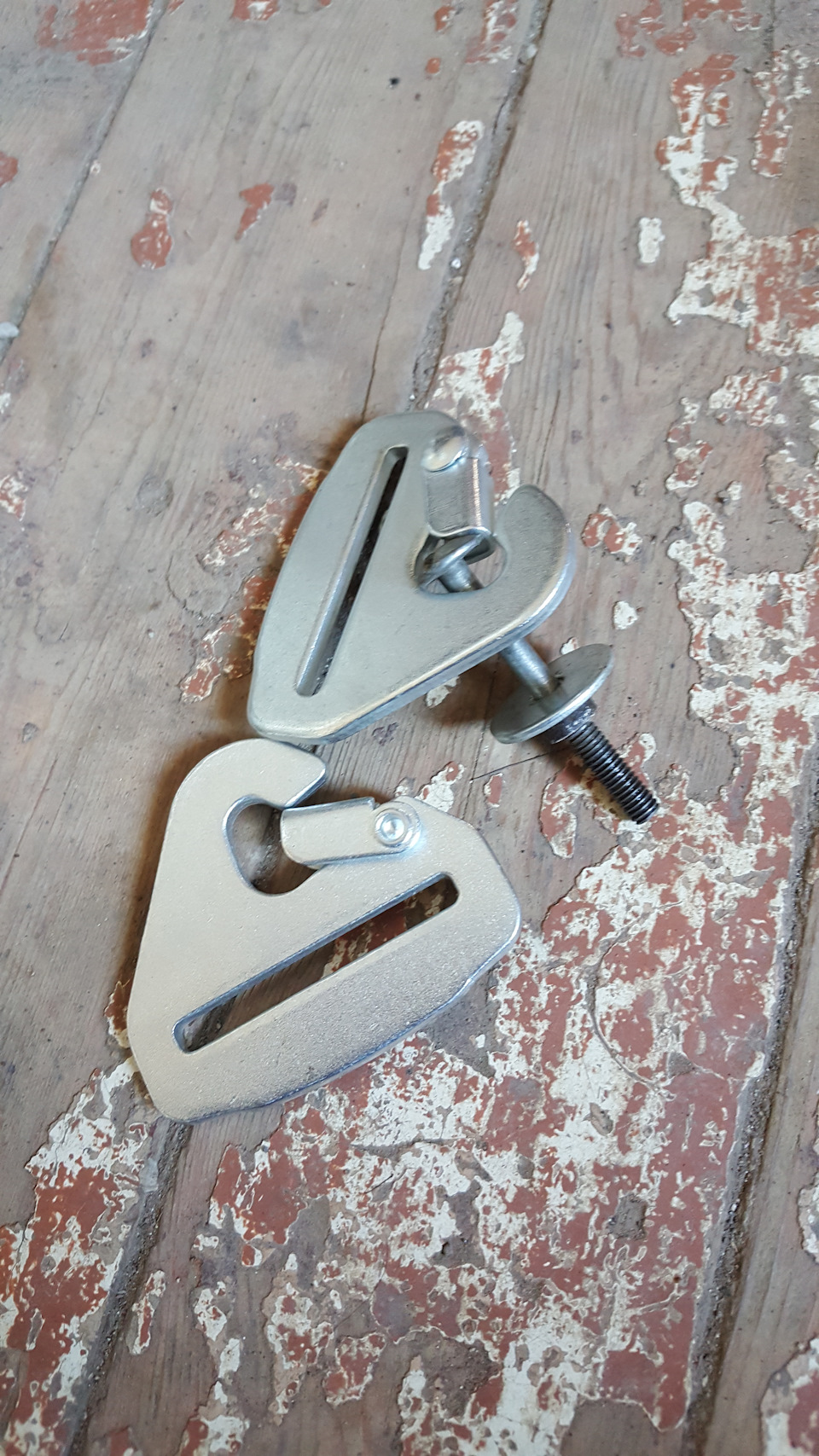

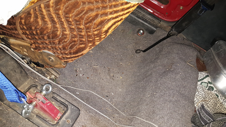

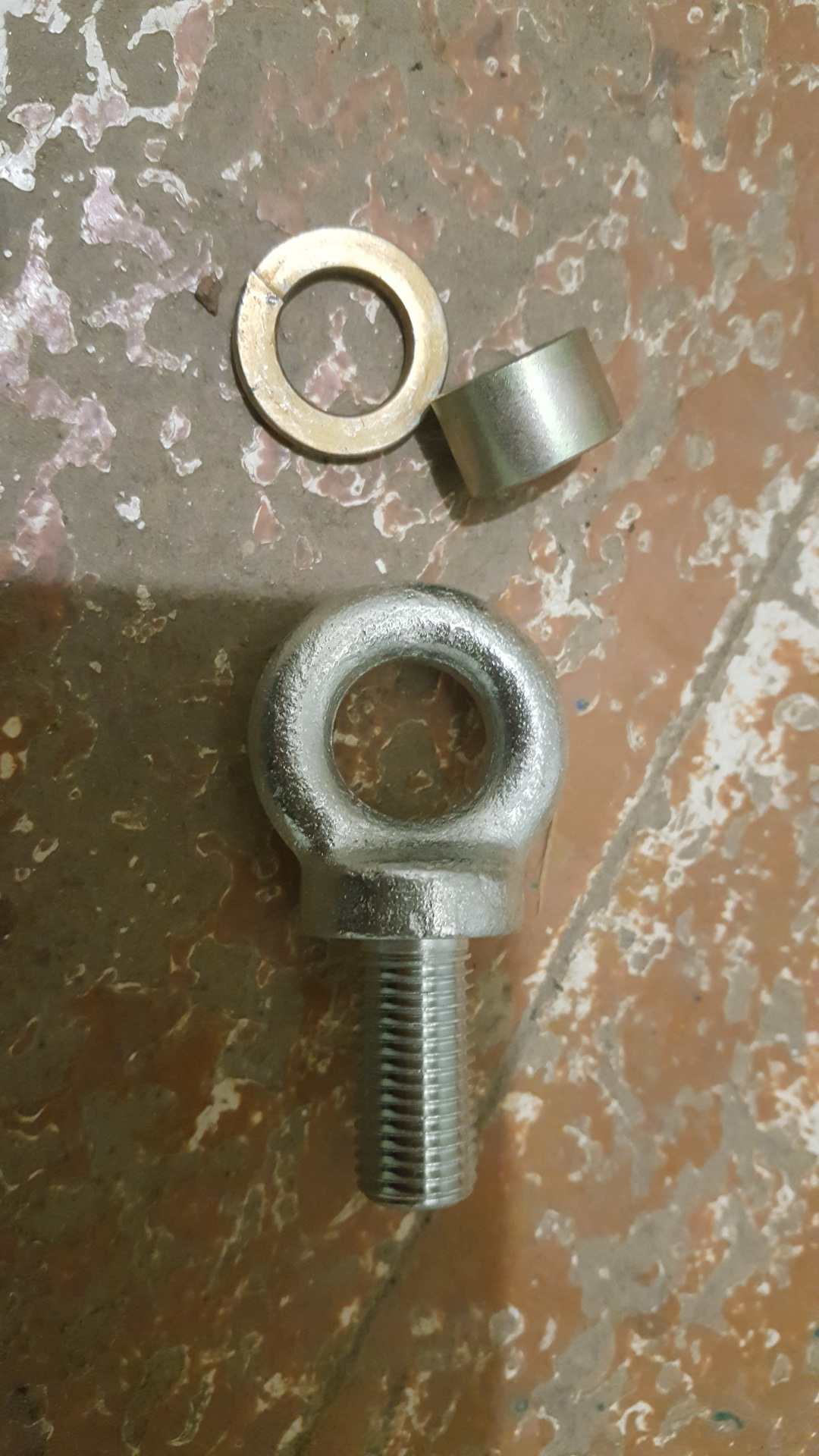

К каждому из комплектов прилагалось 4 так называемых "рим-болта" (по одному на ремень):
Как ни странно, они идеально подошли на два нижних крепления:

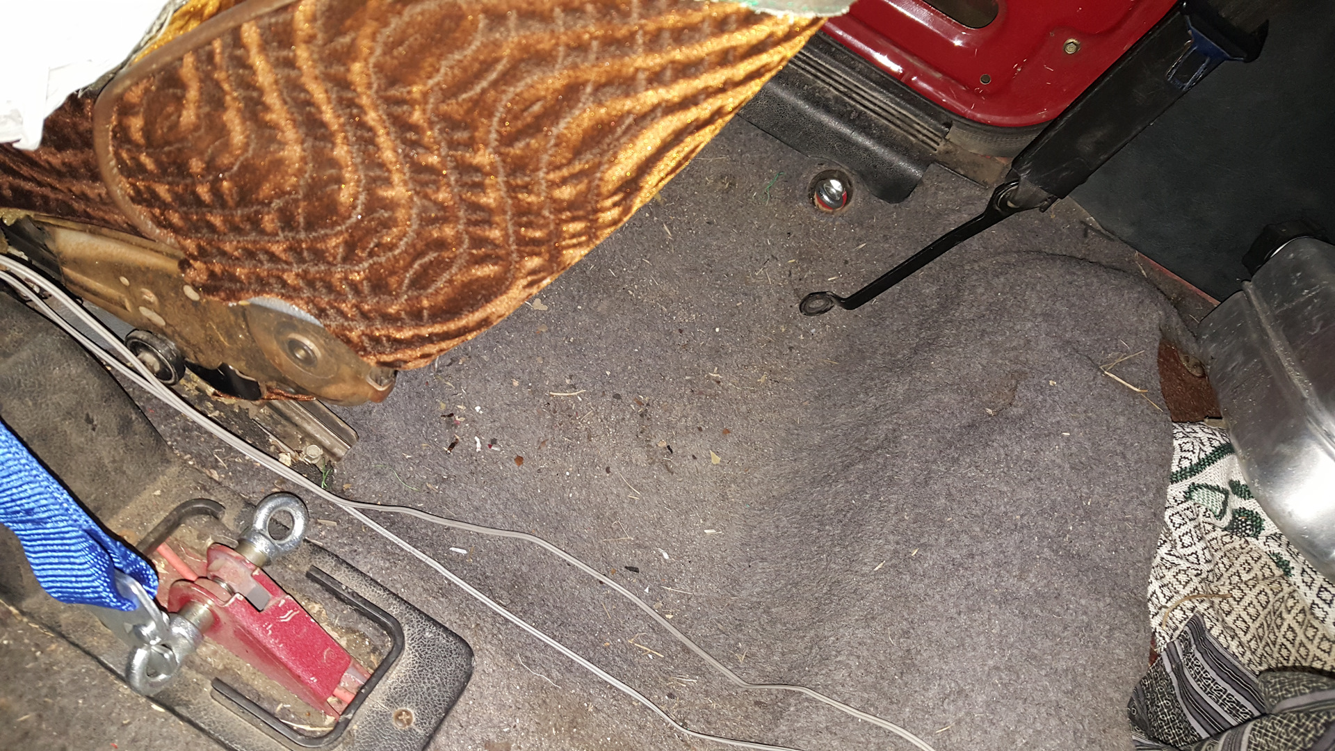

Что же касается креплений пары остальных ремней ("верхних"), то вначале я собирался было вкрутить в интерфейс M6 для петель заднего дивана болты и пристёгивать ремни к болтам:

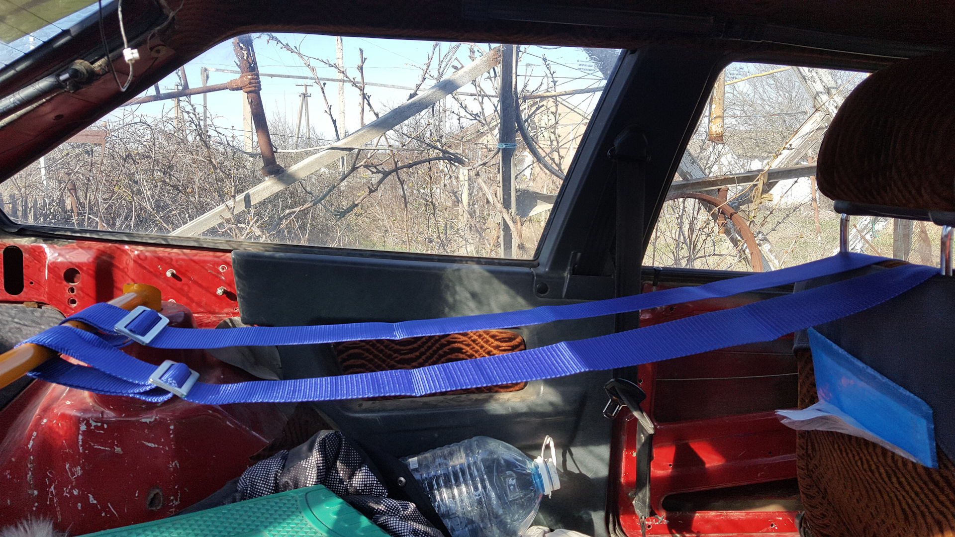

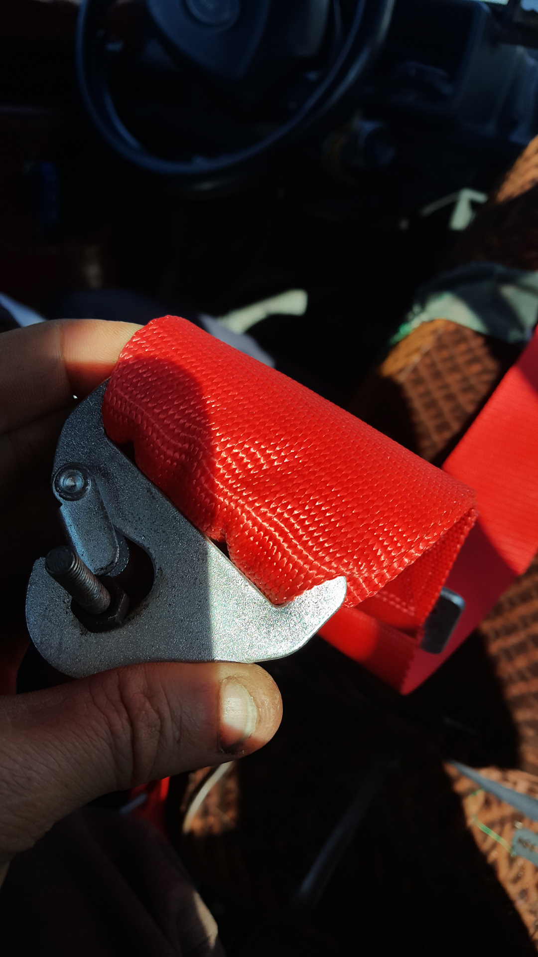

привязать "верхнюю" пару ремней к задней распорке. Да, будет ухудшен доступ в кормовую часть, но зато ремни безопасности будут настоящими ремнями безопасности (распорка — всё ж силовой элемент, как ни крути, а остальные способы может вырвать с мясом).
Можно было привязать к распорке цепь и оставить замочное соединение ремней:

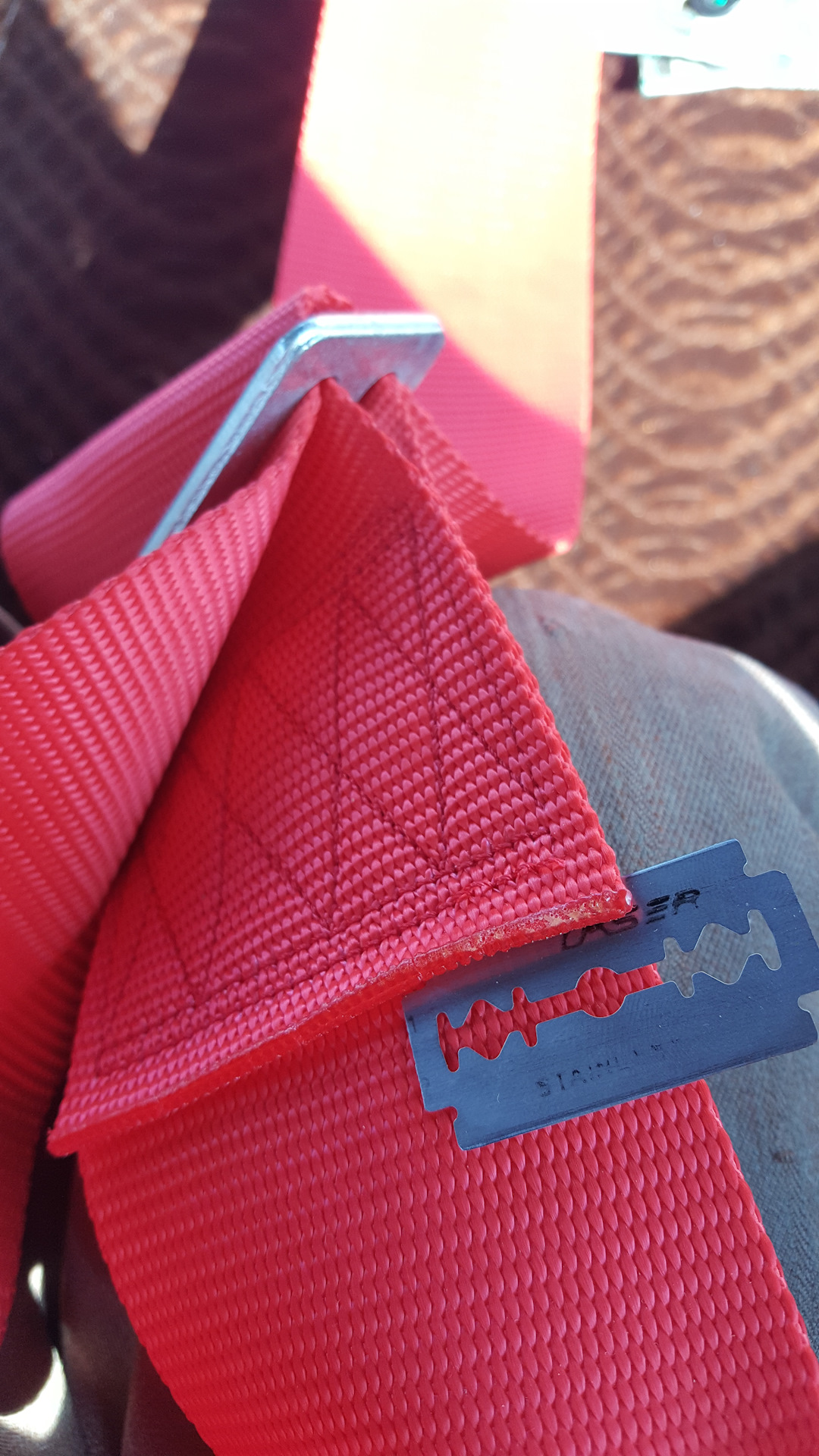

но это вызовет лишнее железо в салоне, и я принялся распарывать:
Привязал:

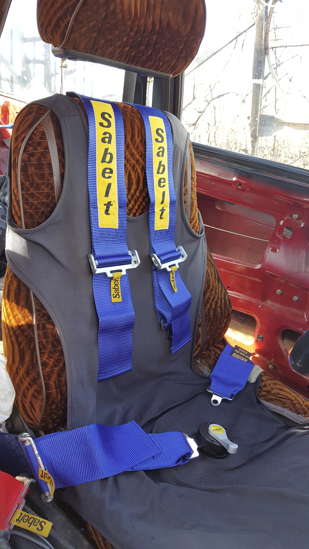

Регулировать было немножко муторно, но тут я обнаружил добрый знак: оказывается, подголовники выдвигаются, и образуется идеальная щель для удерживания "верхней" пары ремней от падения на пол.
В конце концов настроил и разложил ремни:

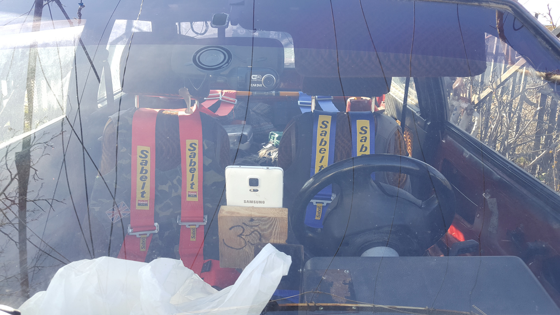

Окончательная картина в широком плане:
