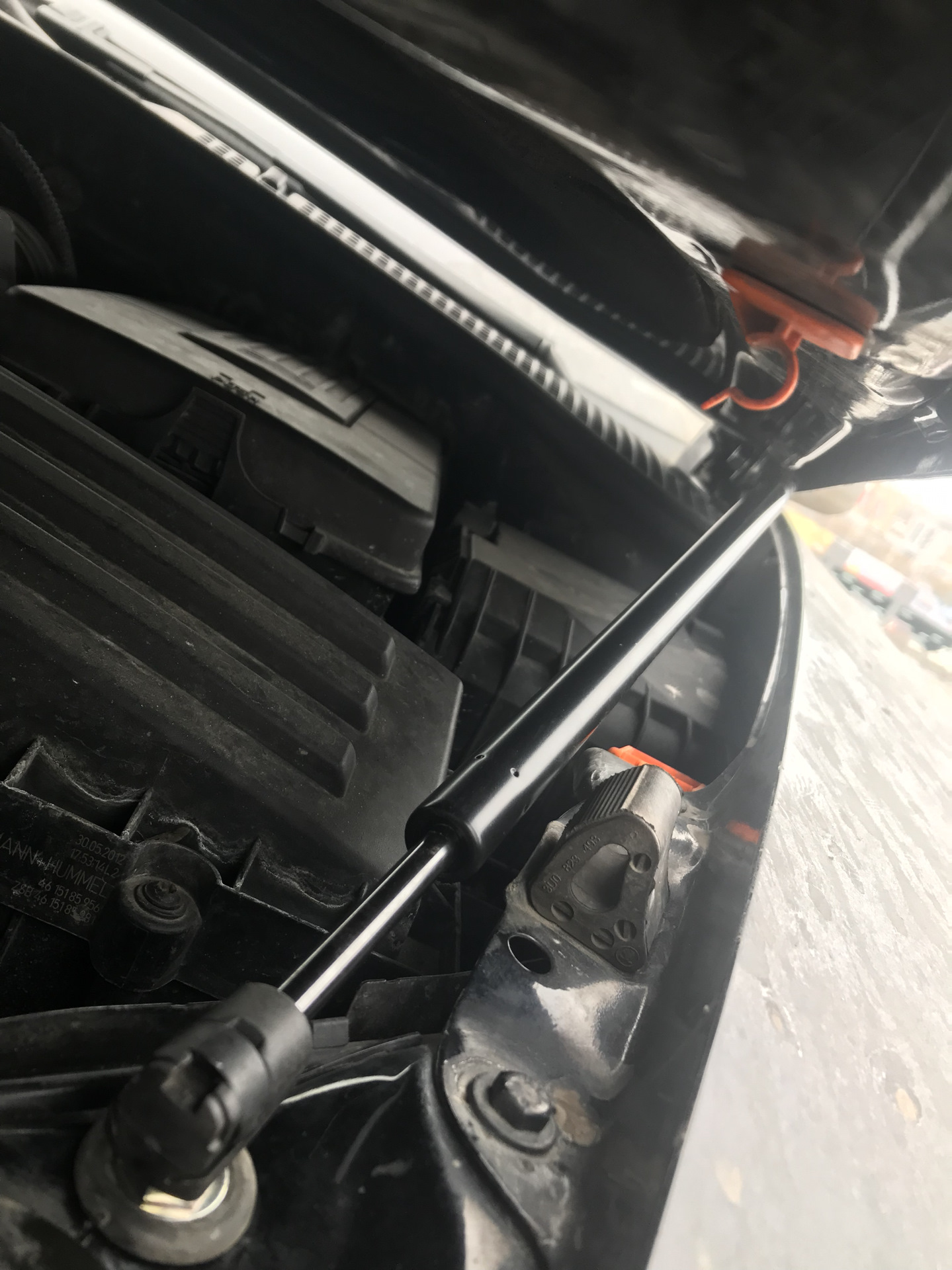

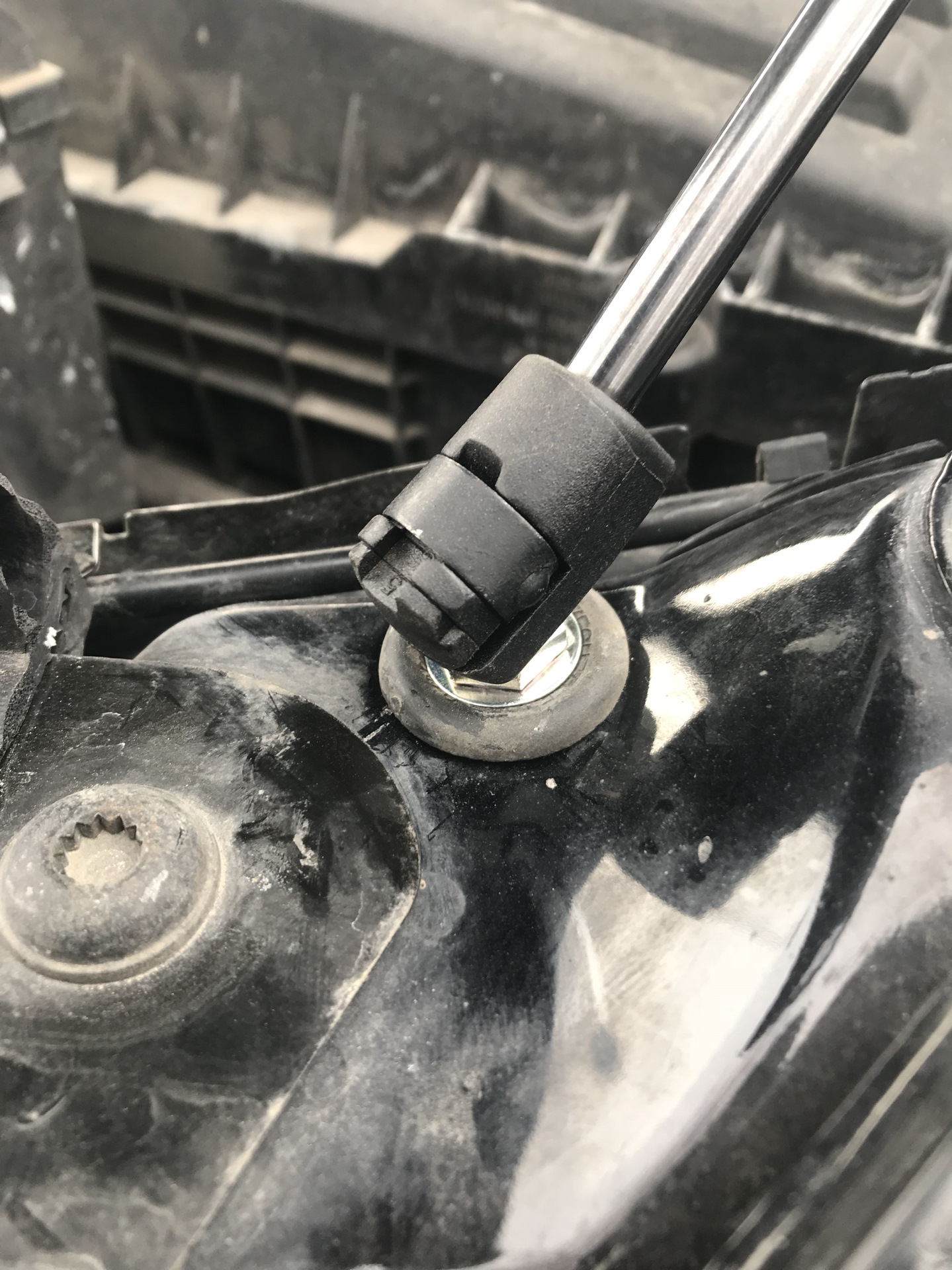

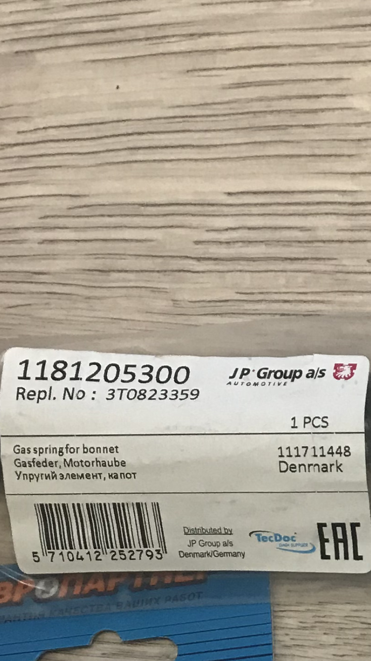

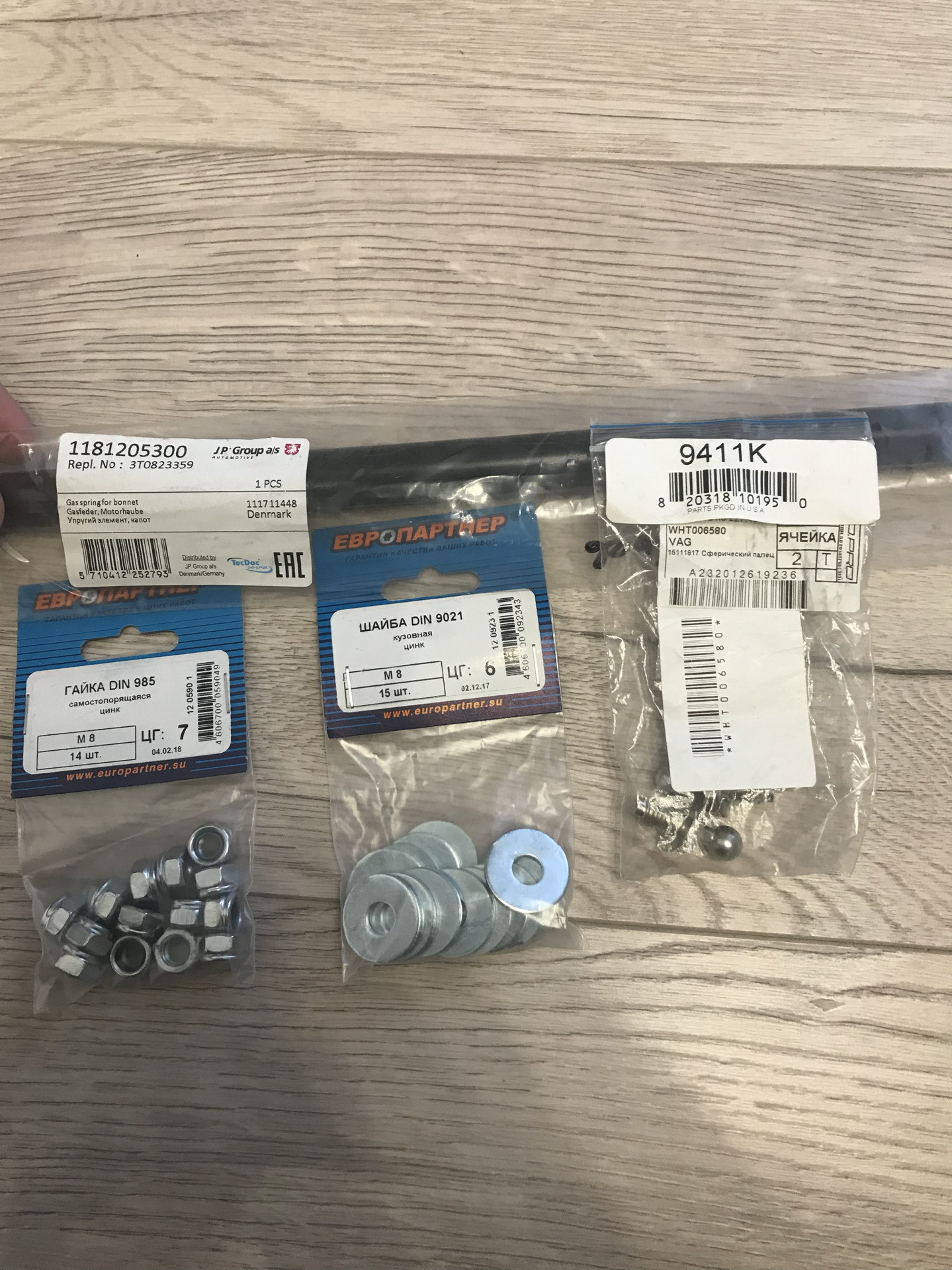

Надоело пользоваться палкой, поэтому на драйв2 нашёл все варианты амортизаторов, все делают по разному, я решил сделать так, как сделал)) оригинал от суперба покупать не стал, так как не видел смысла переплачивать)) купил аналог — фирма JP GROUP (вроде немецкая фирма) по стоимости 558 рублей, 2 сферических пальца VAG по 227 рублей с копейками=455 рублей ну и шайбы с гайками М8))

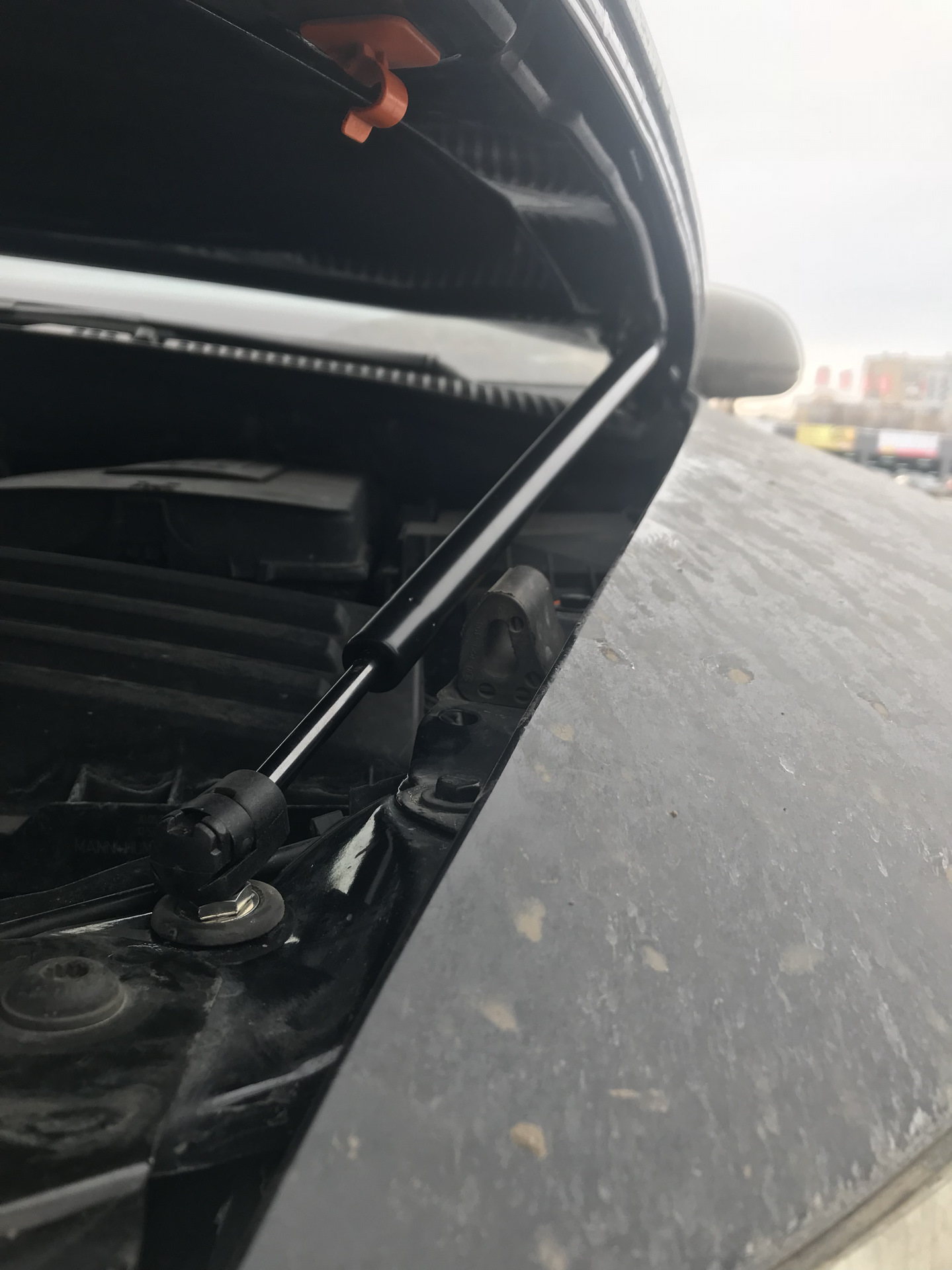

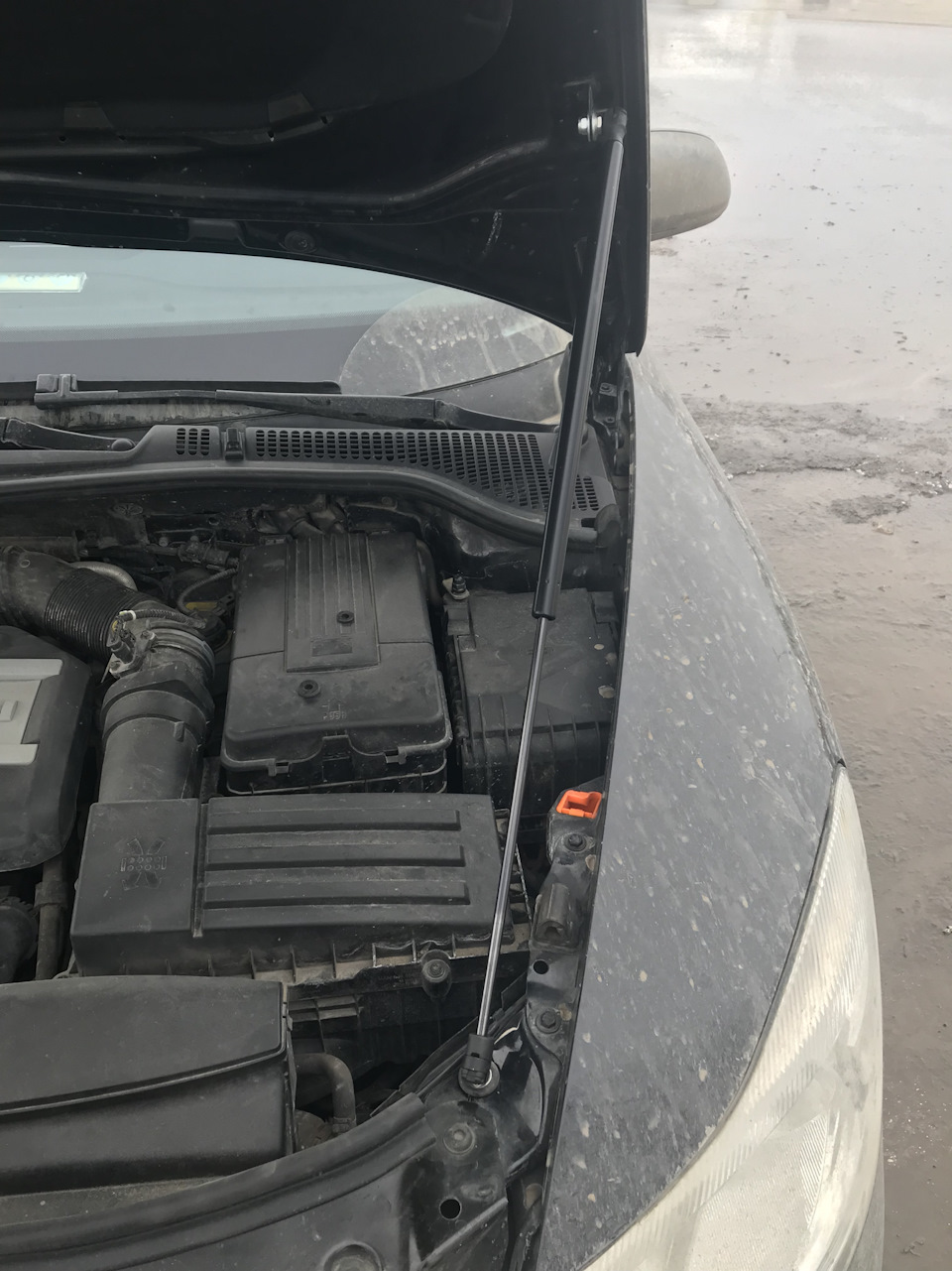

Ставил один и это было дико не удобно, для нижнего крепления пришлось немного доставать фару, сверху поставил на штатное крепление палки)
Как будет тепло, надо будет шайбы и гайки в чёрный цвет покрасить)
Всем добра!
Запчасти на фото: 4615185956

Вещь действительно полезная, у меня уже как 5 лет установлен.

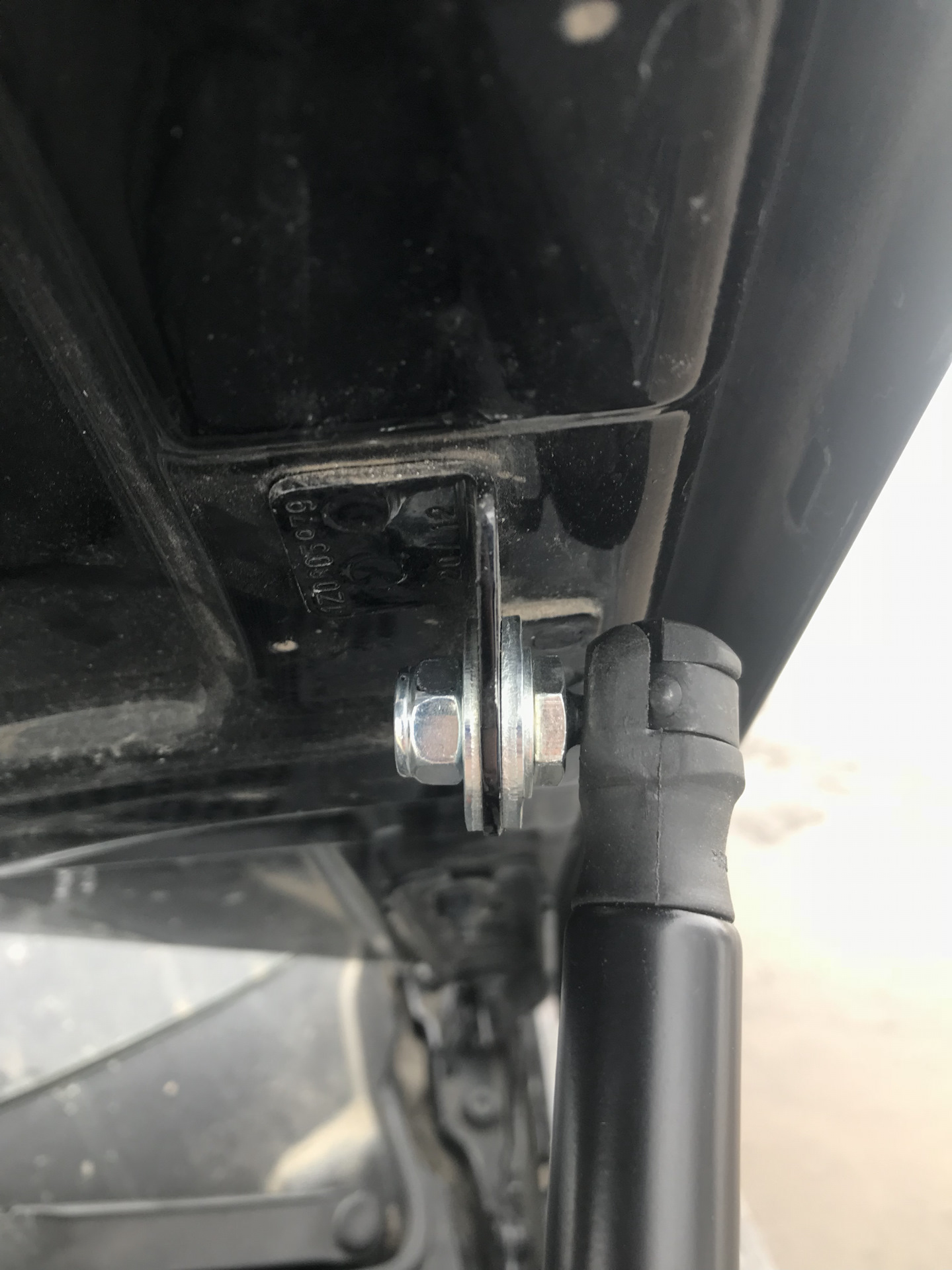

Без него уже не привычно, особенно когда открываешь капоты других Шкод.Пошёл по этой же схеме, но доработал её.
Нужно очень аккуратно открывать.
Может верхнюю петлю погнуть (
Отличная работа!У меня уже четыре года стоит по этой схеме.А под шайбой на передней панели стоит резиновая прокладка?
Да, на передней панели положил резиновую прокладку)
Вот как раз этикетку любую можно напечатать…
Ага, и штрихкод китайцы в подвале карандашом начертили)) Хахаха)))
Блин все знакомые отговаривают и говорят галимый китай!
На заборе тоже многое написано)) Надо своей головой думать и по возможности достоверно проверять информацию)) как видите, по этикетке, мой амортизатор не из Китая, вот и опровержение слухов ваших знакомых))
Jp это китай!
Нет, не Китай!
Rus1901
Jp это китай!
Компания JP Group a/s была основана в 1976 году. Главный офис, производство и склад компании расположены в Дании, в городе Выборг. Основатель — Йоханесс Педерсен, отец нынешнего владельца компании Мартина Педерсена. От первых букв имени отца и пошло название компании — JP. JP Group специализируется на производстве запчастей для автомобилей таких известных марок как Volkswagen, Audi, Seat, Porsche, Opel. После того как в 1989 году JP Group начала заниматься экспортно/импортной деятельностью, сейчас является одной из мировых ведущих торговых компаний на авто рынке. Компания JP Group экспортирует свою продукцию в 70 различных стран. JP Group производит глушители и радиаторы, детали подвески и тормозной системы, амортизаторы, пружины, сцепления, шрусы, подшипиники, помпы, насосы, детали моторной группы, резинометаллические изделия, фильтры, сальники, детали электрооборудования, блоки управления, датчики, детали салона и кузова. Компания является основным поставщиком заводов Volkswagen и Porsche в Германии.

Уголок на капоте будет загибаться.
Со временем посмотрим, но уголок как-то не хотелось ставить, вид уже не тот будет
Зачем под капотом нужен вид?
Главное что бы хуже не было.
Эстетика должна быть везде)) но я подумаю, как усилить петлю без ущерба для вида
