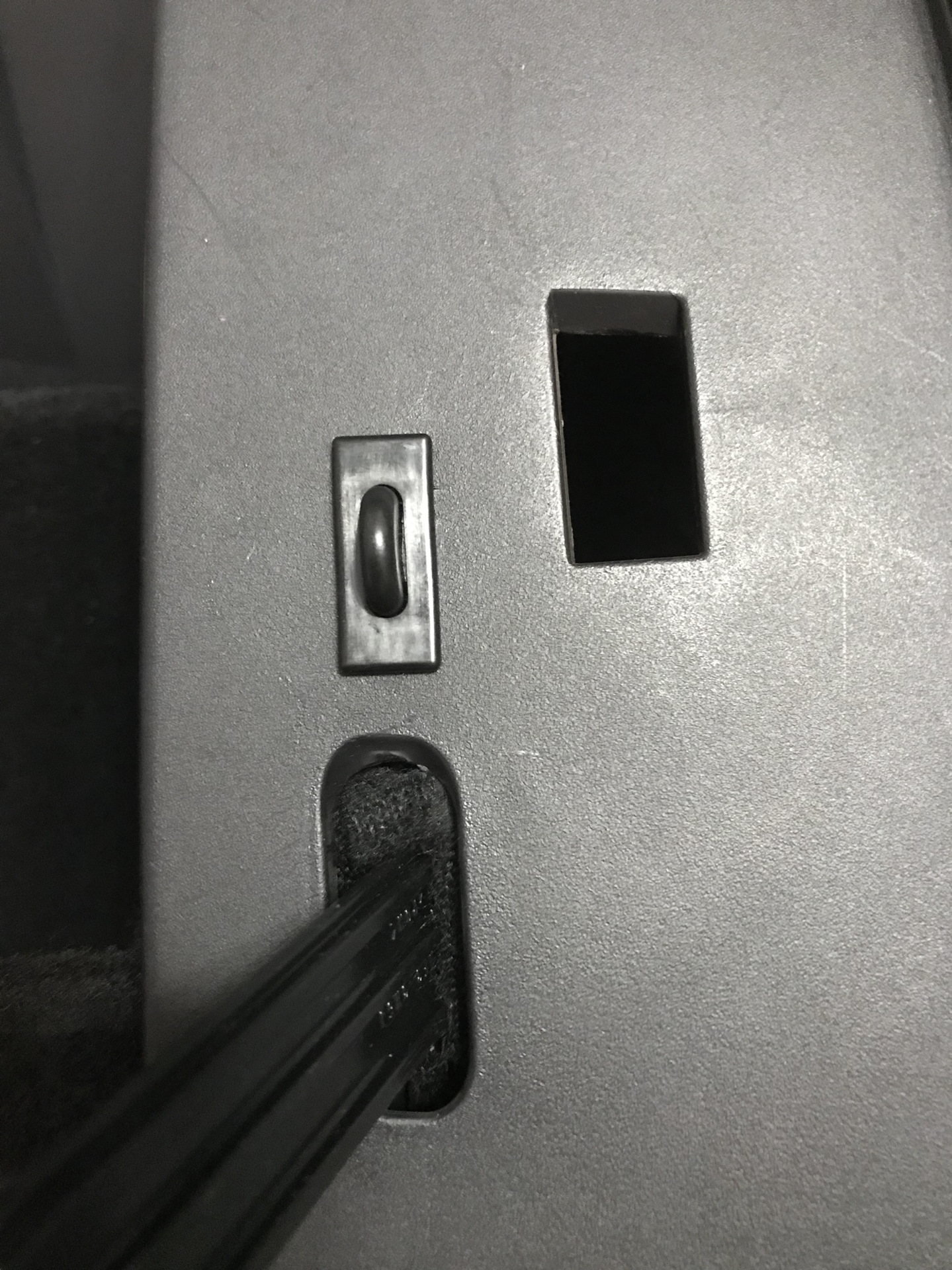

По штату нет концевика? На машине 2008 г. ? Серьезно? 🤦🏻♂️
2010. Нет не было

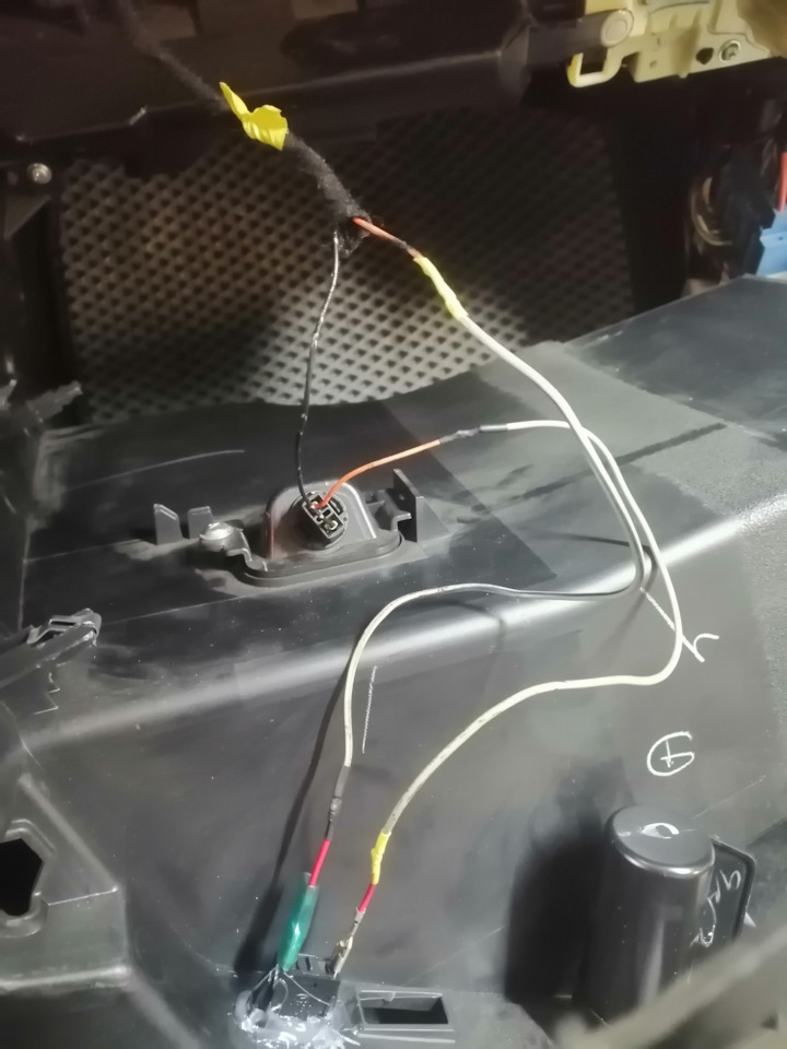

провода от концевика подключай в разрез оранжевого провода
Спасибо подключил
все правильно, работает?

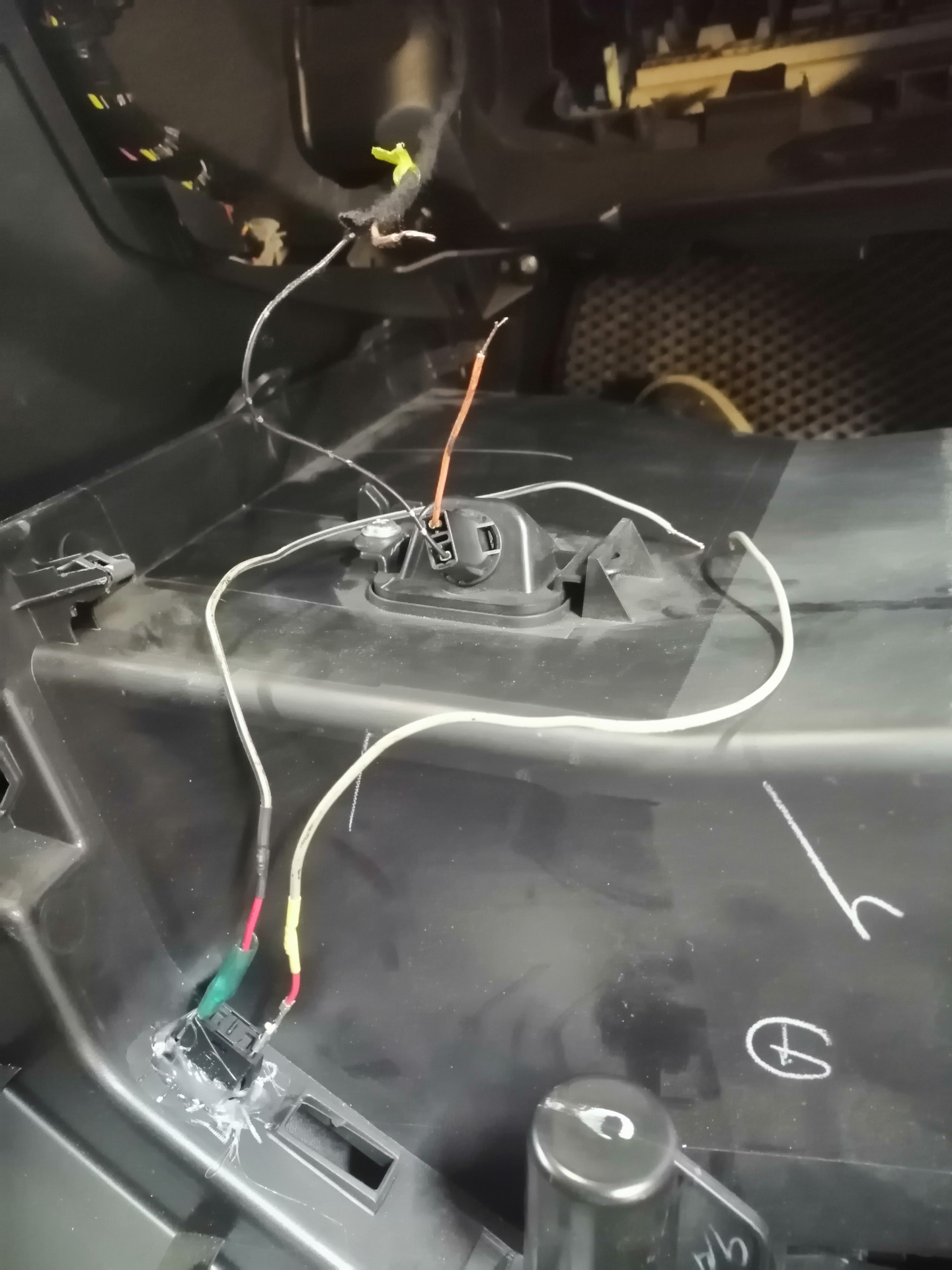

Подскажи как подключал? Оранжевый провод от лампочки к чему подключается?
разрезал зеленый провод + нарастил провода, в разрез этих проводов подключил концевик
У меня оранжевый и черный
Логично что оранжевый это +. Тестером проверь если сомневаешься
Mazdist86
Оараньжевый + ПОлучаеться подключается на + к концевику

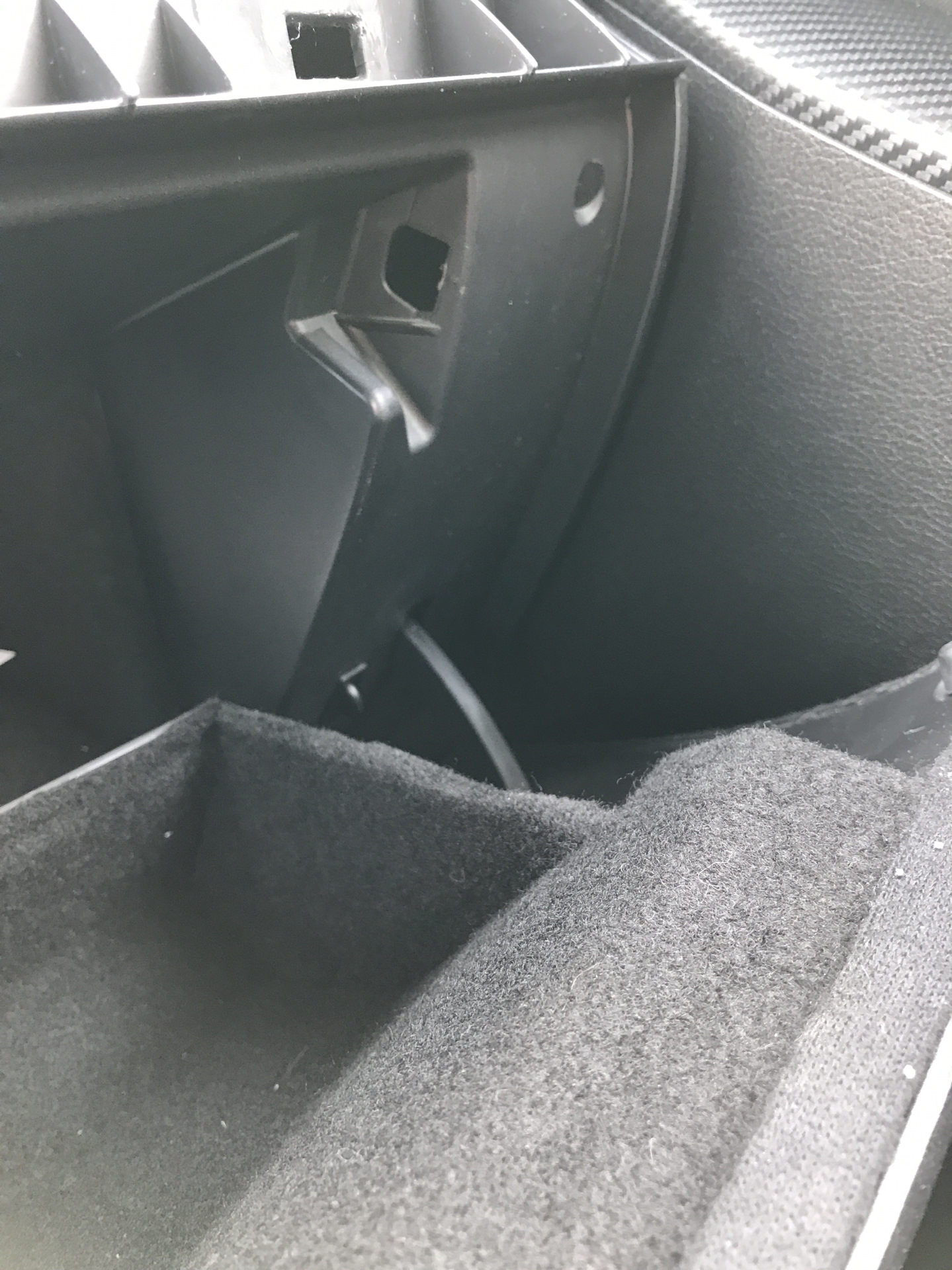

Смотрю ты бардачок обклеил. Это маделин или карпет?
Тоже думал зашить, а то что не положишь в поворатах катается и гремит.
это карпет с клеевой основой

А лампочка, получается, всегда горела вместе с габаритами?
Да
