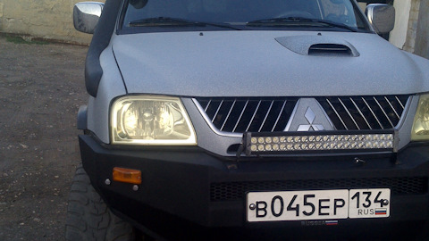

Подскажите может кто сталкивался .Ехал потихоньку на 1 передачи щелчек и колесо юзом вперед не идет тронулся назад пошло и снова вперед все нормально . Грешу на сепаратор рассыпался .У меня установлен один конусный подшипник на полуось регулировка прокладками .Еще нашел замену подшипника aprom.by/cgi-bin/boardauto.pl?&words=7208&prim=1 и подумываю об установки шарикового как на ниве и грузовом мерсе

Редуктор мог. Может зуб обломало,
нет так как с другой стороны колесо крутилось
Ну как вариант если обломок попал в главную пару. а за счет сателлитов второе крутилось. но не будем о плохом)) будем надеяться что просто накладку от колодки оторвало)
Уже разобрал нечего криминального не нашёл
То есть причина клина не выявлена?
Да но если подумать редуктор не может головная пара вращалась если даже если бы что-то развалилось внутри дифа
