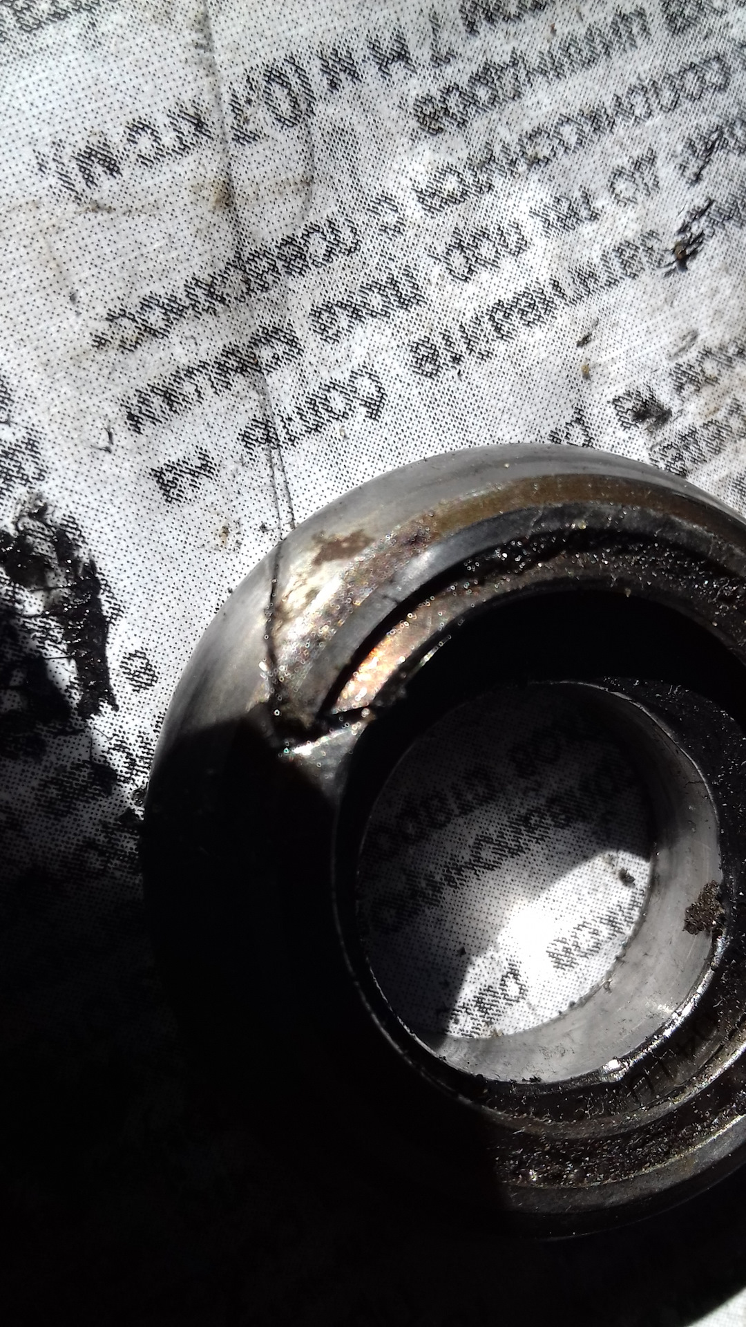

В один прекрасный день, по трассе, дал резко газу и началась жуткая вибрация. Ну я аккуратно доехал до дома, без резких стартов, и приехал в гараж. Сразу подумал на ШРУС и как я подумал не зря!
В итоге нашелся сломанный ШРУС(граната). Я его разобрал и увидел что сломался подшипник трипоида и все ролики высыпались во внутрь. Но благо много не успел проехать и сам корпус гранаты не пострадал.

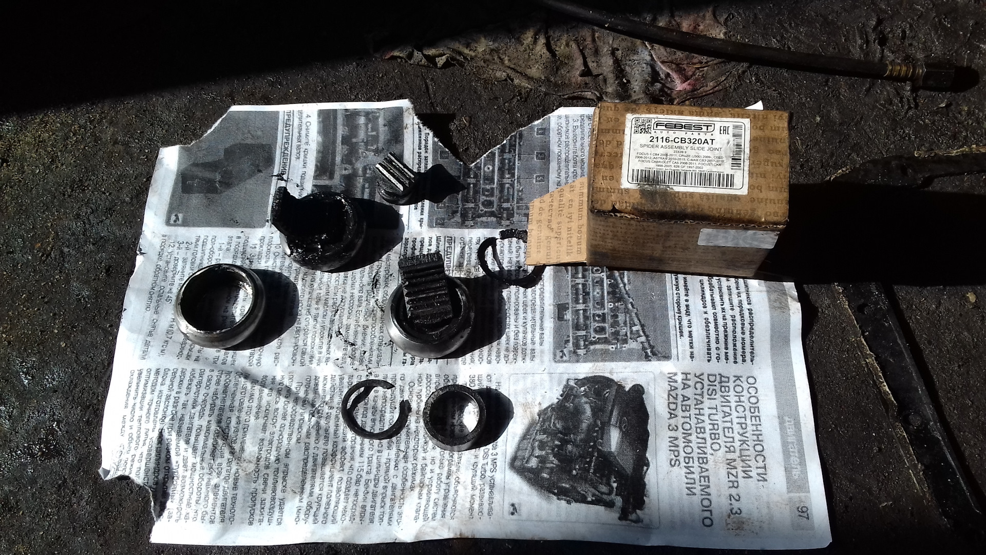

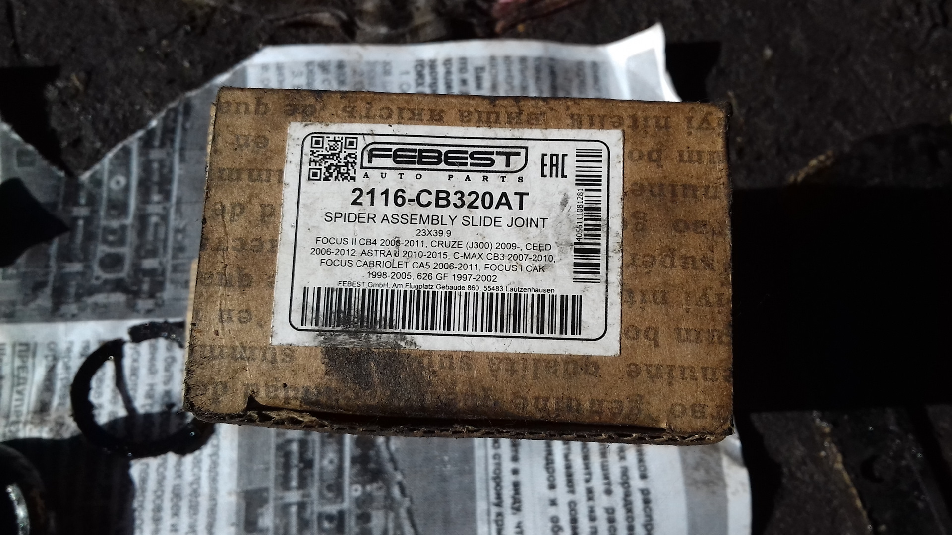

Было решено искать трипоид. Но как оказалось на мою американку вариантов особо нету, а именно только Febest за 2500р. Параметры: 23 зуба, 40 мм диаметр подшипников.
Заказал, поставил. Все вроде встало без проблем.

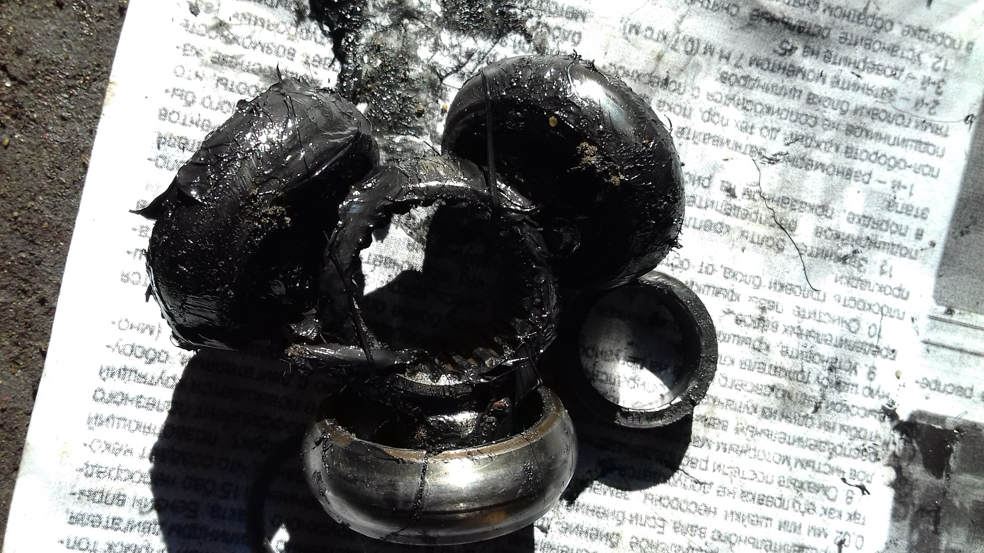

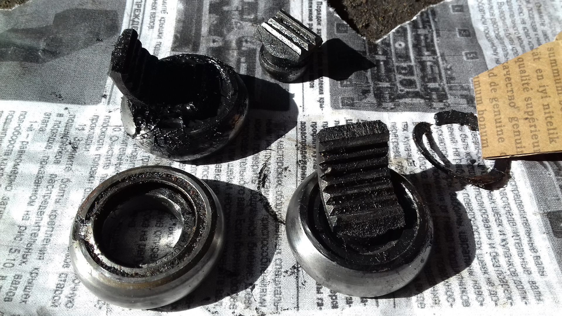

И так ездил где то месяц или 2000 км пробега. Но в один прекрасный день трогаюсь от гаража и … хруст и не едем. Далее звоню товарищу и он помогает толкать ее в гараж. На следующий день разбираю и вижу:
Вот название виновника крупным планом:

Итог: Трипоид Febest 2000 км пробега.
