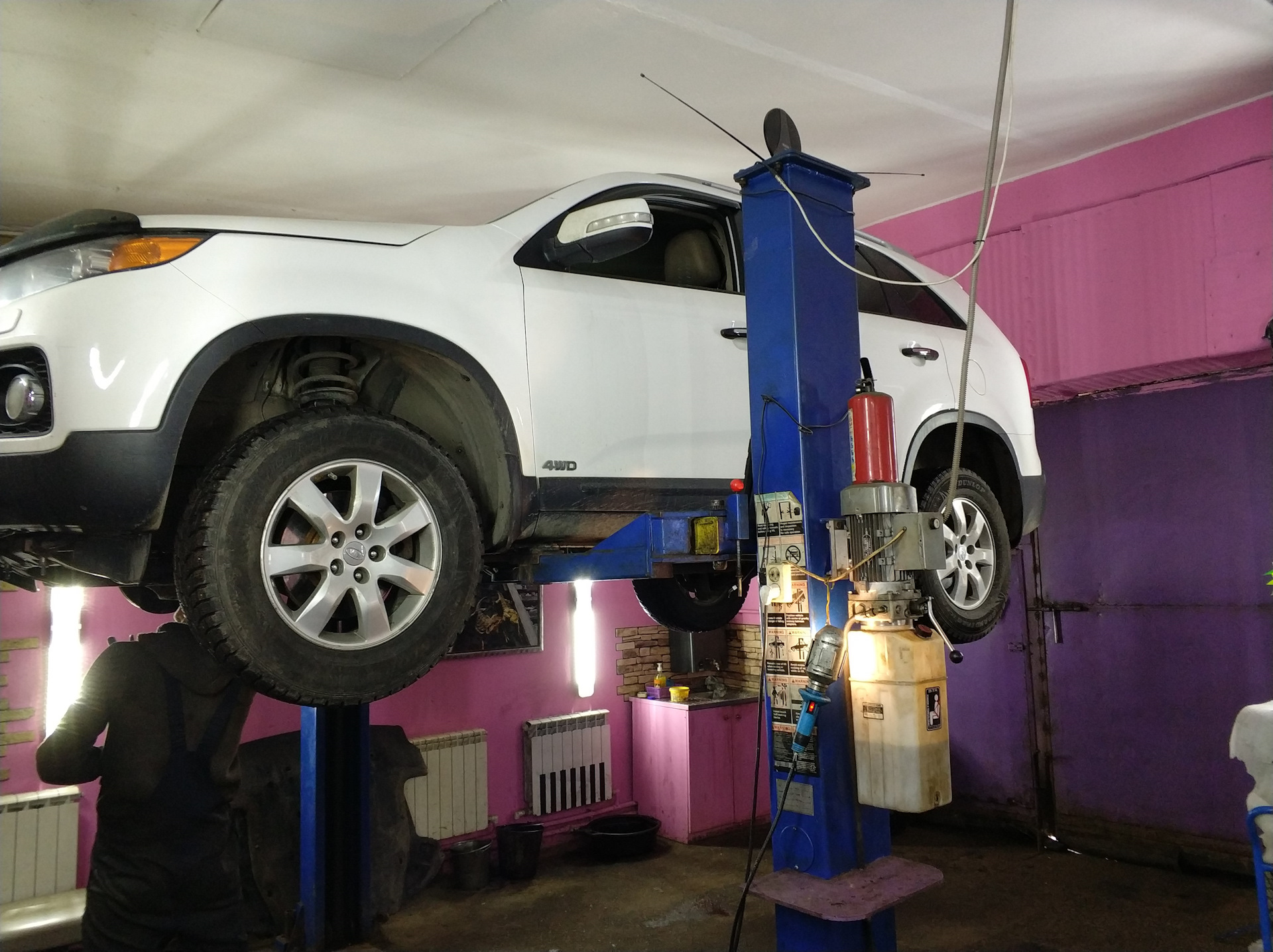

Сегодня посетил ребят из АВТО-РЕМейка. Что могу сказать, сервис годный, ребята толковые. Вообщем думаю, что я нашел нового лечащего врача для Беляша.))

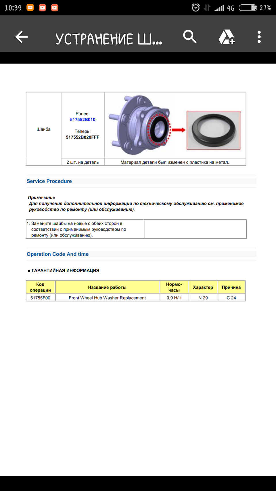

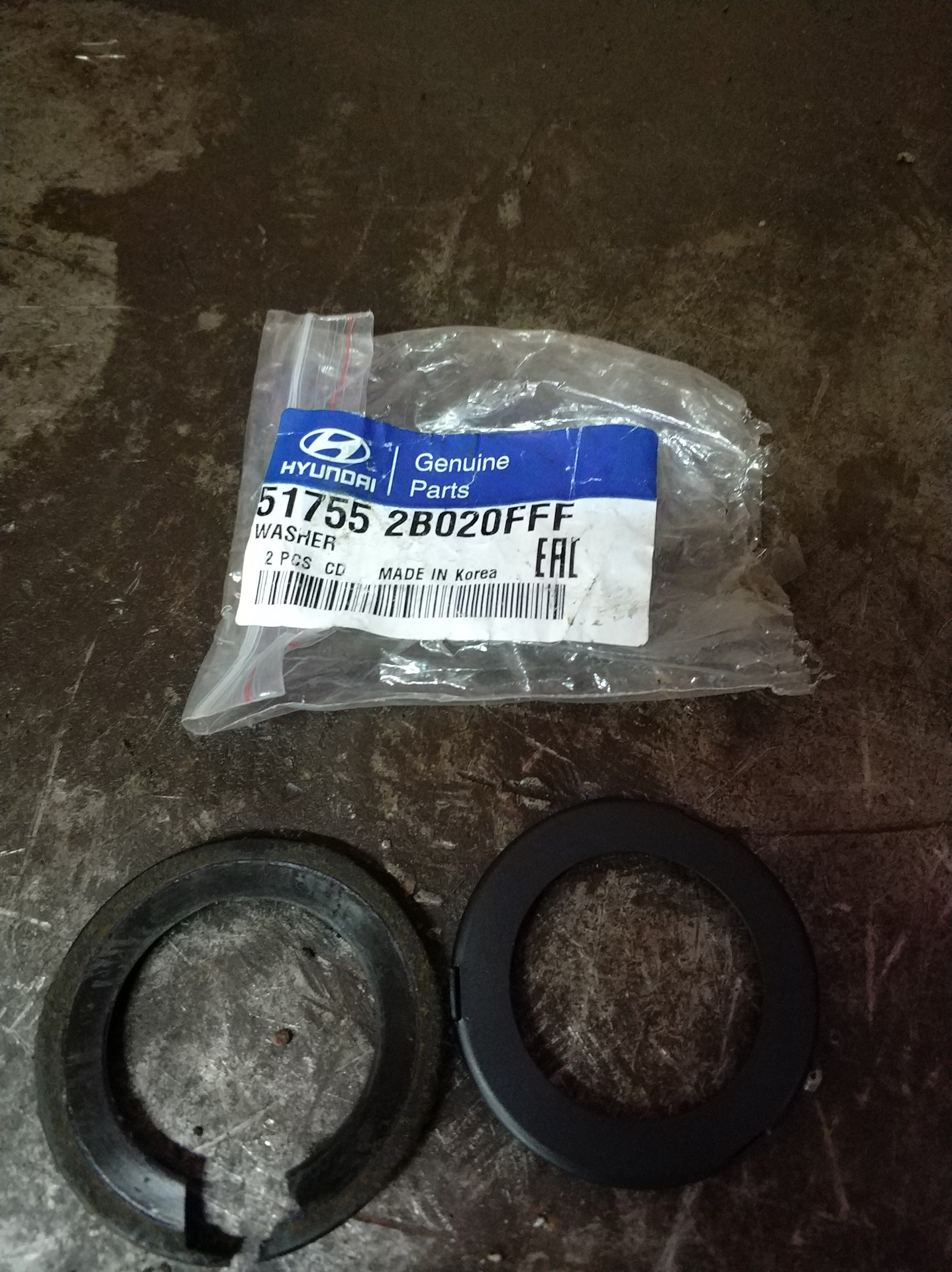

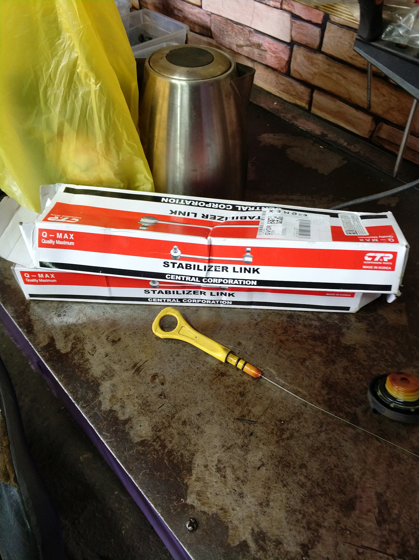

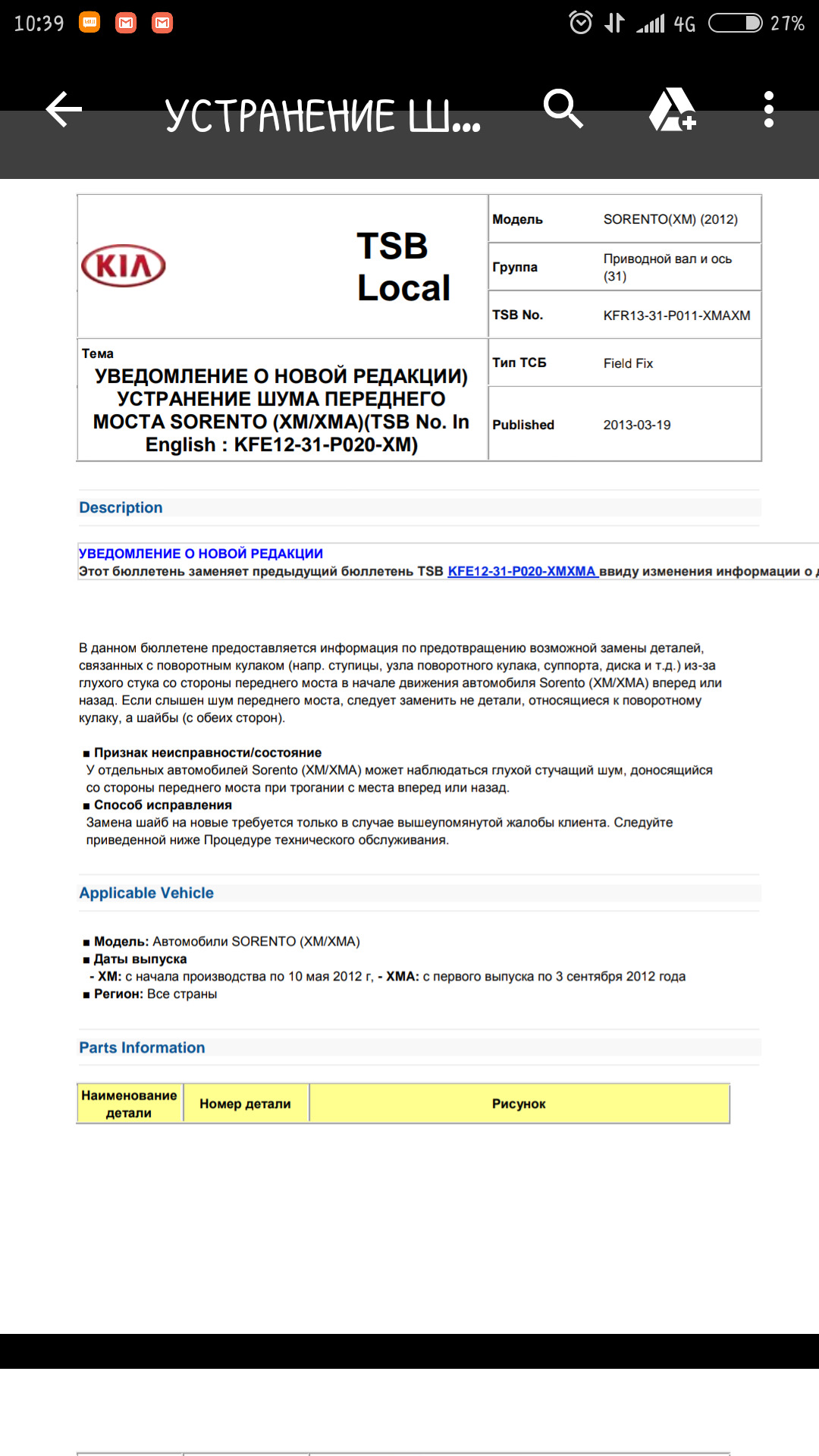

Приехал на проверку ПП по акции.Заодно решил сменить масло (на старом уже прошел 6300км), поменять стойки стабилизатора и шайбы из TSB № KFR13-31-P011-XMAXM (были щелчки спереди при начале движения).
По итогу:
1. ПП живее всех живых.
2. Ушли щелчки.
3. Пропали буханья на неровностях (думаю проблема была как раз в стойках стабилизатора)
4. Я доволен )
Запчасти на фото: 517552B020FFF, WASHER

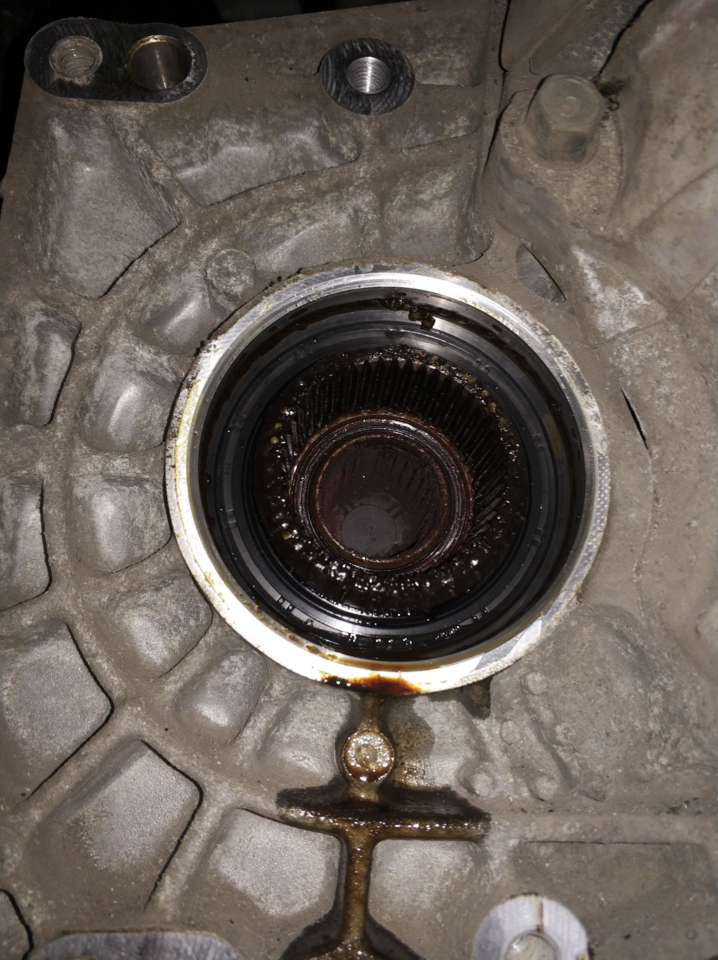

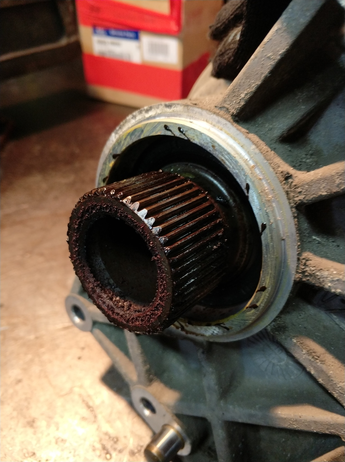

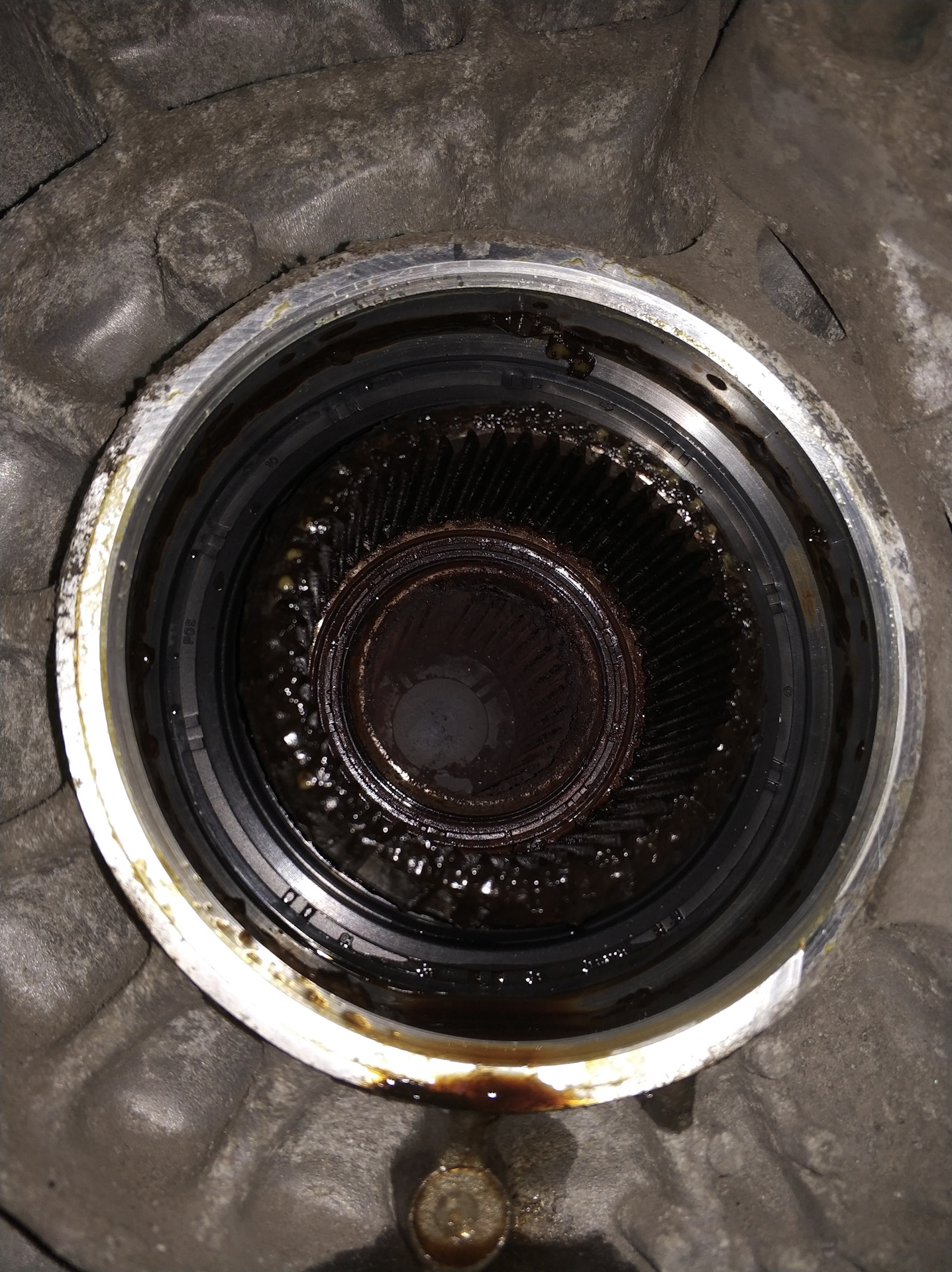

Внутренние не видно, а внешне шлицы прям на удивление!.. Ааааа, это ж ХМ, тогда не удивительно! Сейчас flлавцы, меня схавают!)))
Это xm, да ещё и бензин, да ещё и корейской сборки )))
что ты сказал про FL?
Началось!))))
с такими шлицами ещё ездить и ездить!
Почти новьё за 140тыщ )))
не известно, что с машиной происходило это 7 лет!
кто из хозяев и что менял!
Это да, машина до меня была на обслуживании у официалов и я думаю вряд-ли они напрягались что-то делать сверх нормы.на тсб вон забили, приходится все самому)

А ты к стати, не менял эти шайбы в рамках борьбы со стуком в передней подвеске?
Не менял, но несколько лет назад цокало при стартах или нажатии предали газа накатом 10-20 км/ч, тогда за хвостики гранат набили смазку и стало тихо!
