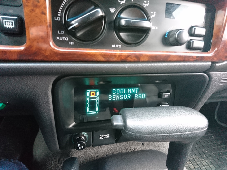

В начале Проверил датчик Уровня жидкости в бачке омывателя-все работает. При проверке датчика ОЖ(тоже работает) увидел вместо датчика давления масла-вкрученный болт… Для начала закажу датчик и проверю провода идущие на разъёмы.Потом, чуть что, пропайку. Всем спасибо.

Все правильно, тоже была такая ошибка, задолбало пищание потом, пропаял вик и теперь не страдаю)) все исправно работает)

Чем решил проблему, если решил?
Как и советовали старшие товарищи-перепайкой компа.

В 90% случаев эта проблема решается пропайкой VIC.

С большой вероятностью потребуется пропайка разъема на блоке VIC. У меня была такая же ошибка. Заменял датчик — не помогло. Пропаял разъем — помогло.

Нет. Замена датчика ошибку не уберет. Паяй разьем на vic
