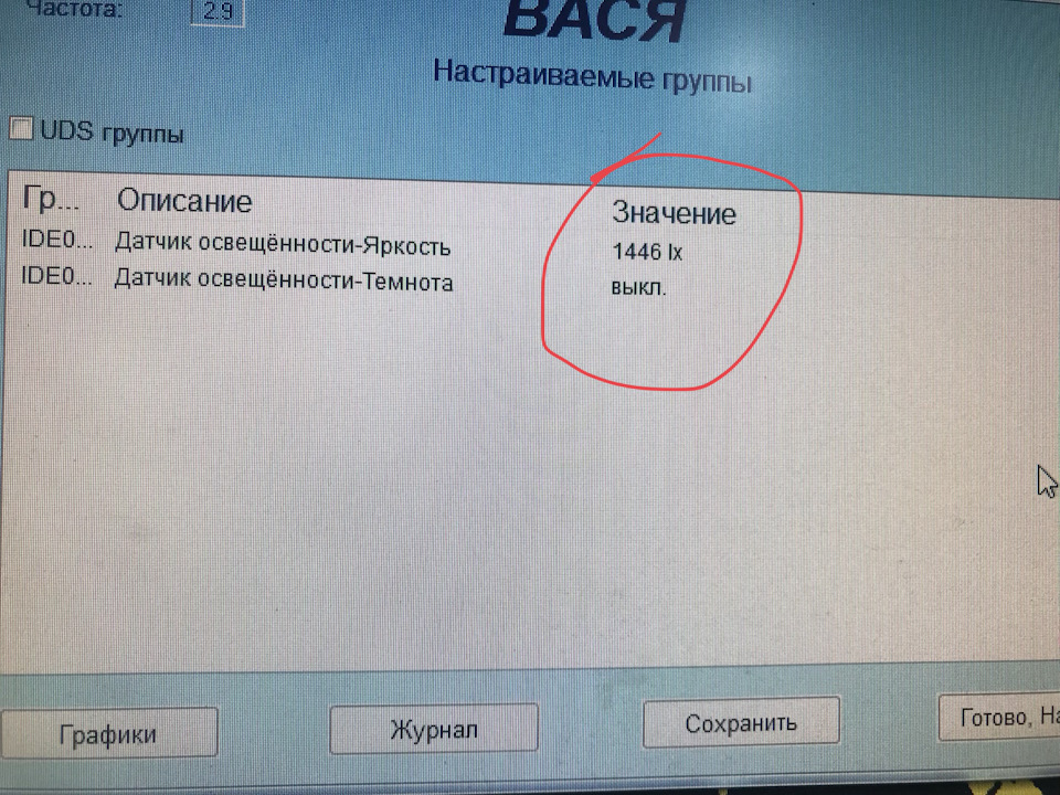

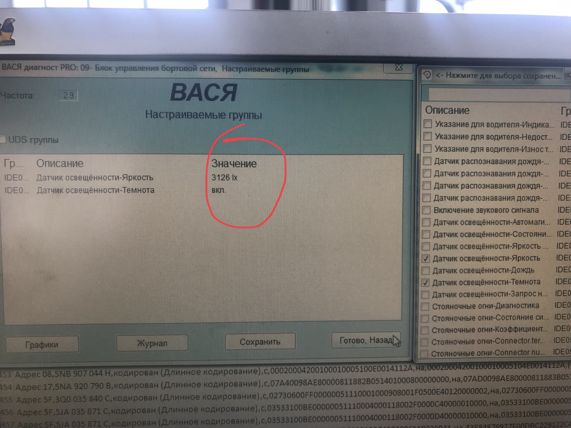

После небольших манипуляций где дхо стали позднее включаться, но не так как хотелось. Такое ощущение что только первое время, а потом небольшая адаптация и все вернулось назад. Я решил сделать по-другому. Вывел параметры и смотрел когда включатся фары, потихоньку прикрывая датчик. На фото видно, цифрах, на улице светло а фары уже включились. 3100lx, фары вкл

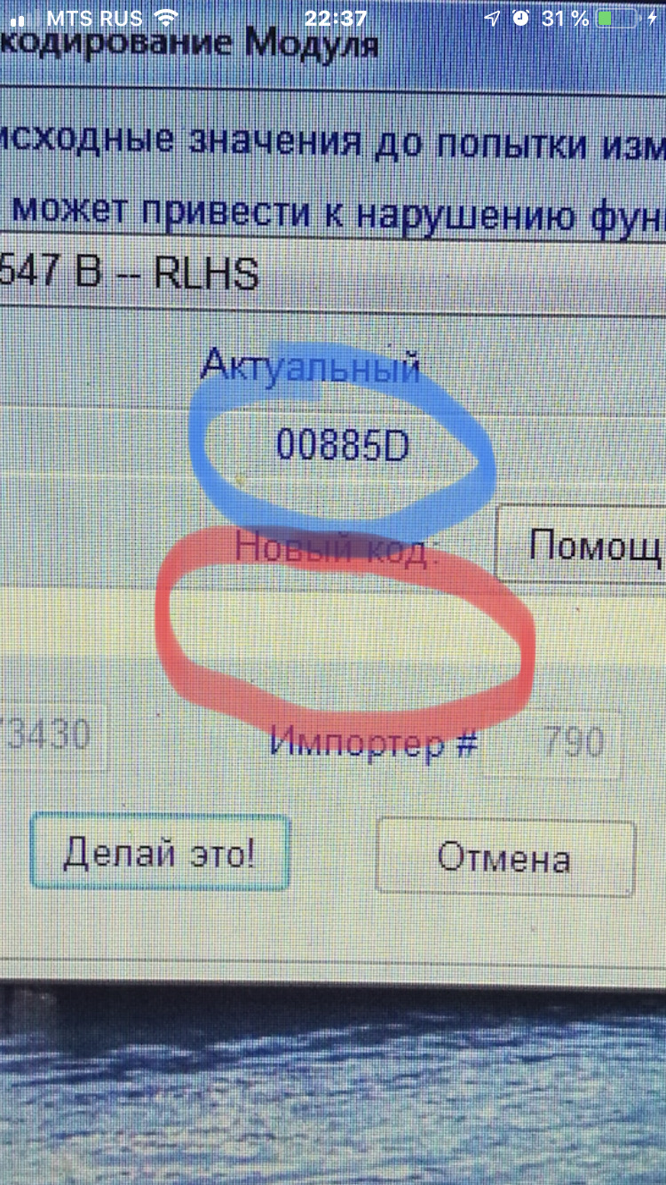

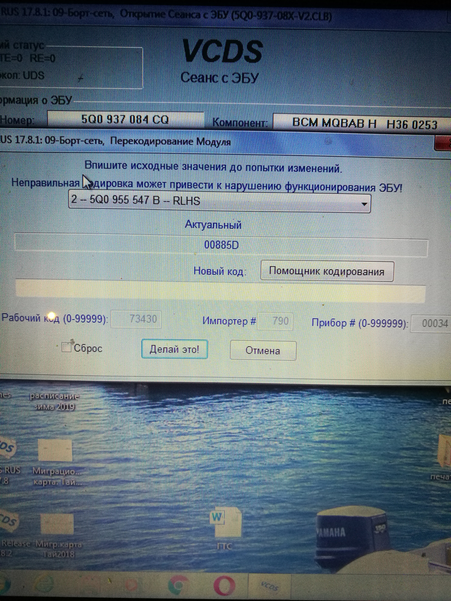

Но, все начали экспериментировать и лед стронулся, обсуждения перенеслись на форумы, и один хороший человек, по имени Zehn подсказал кодировоку. Огромное ему спасибо. Но мой Вася не хотел принимать кодировку, ни в какую. Оказывается метод кодирования совсем другой. Расписываю:
Выбираем 09 блок
Кодирование
Выбираем подблок RLНS
Далее не выбираем длинное кодирование, а сразу пишем новую кодировку:
3СА8DD — фары включаются не так поздно, то есть среднее значение, где то при 1200lx
3CA8D7 — фары включаются совсем поздно, при 800lx, проверено на параметрах

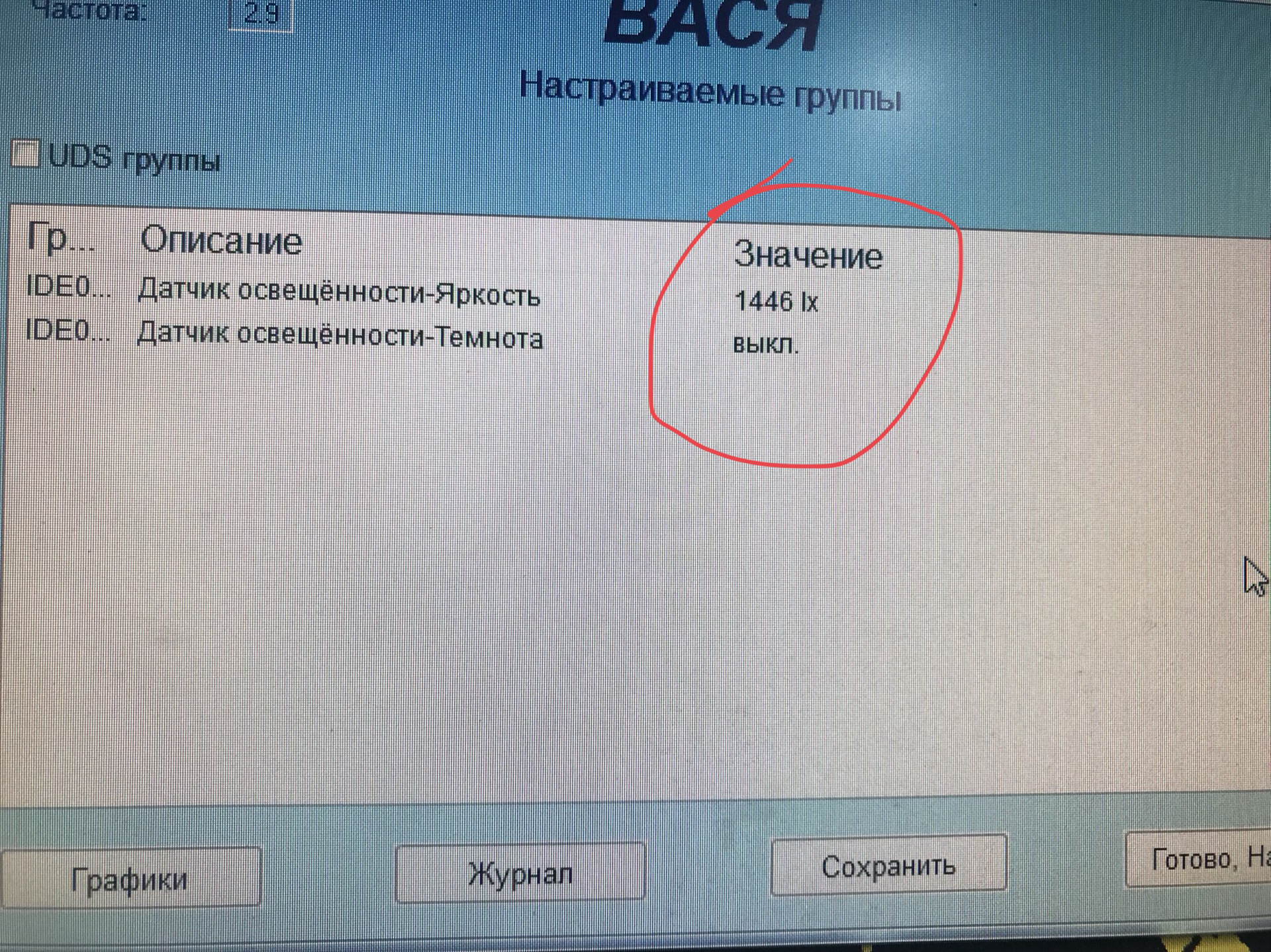

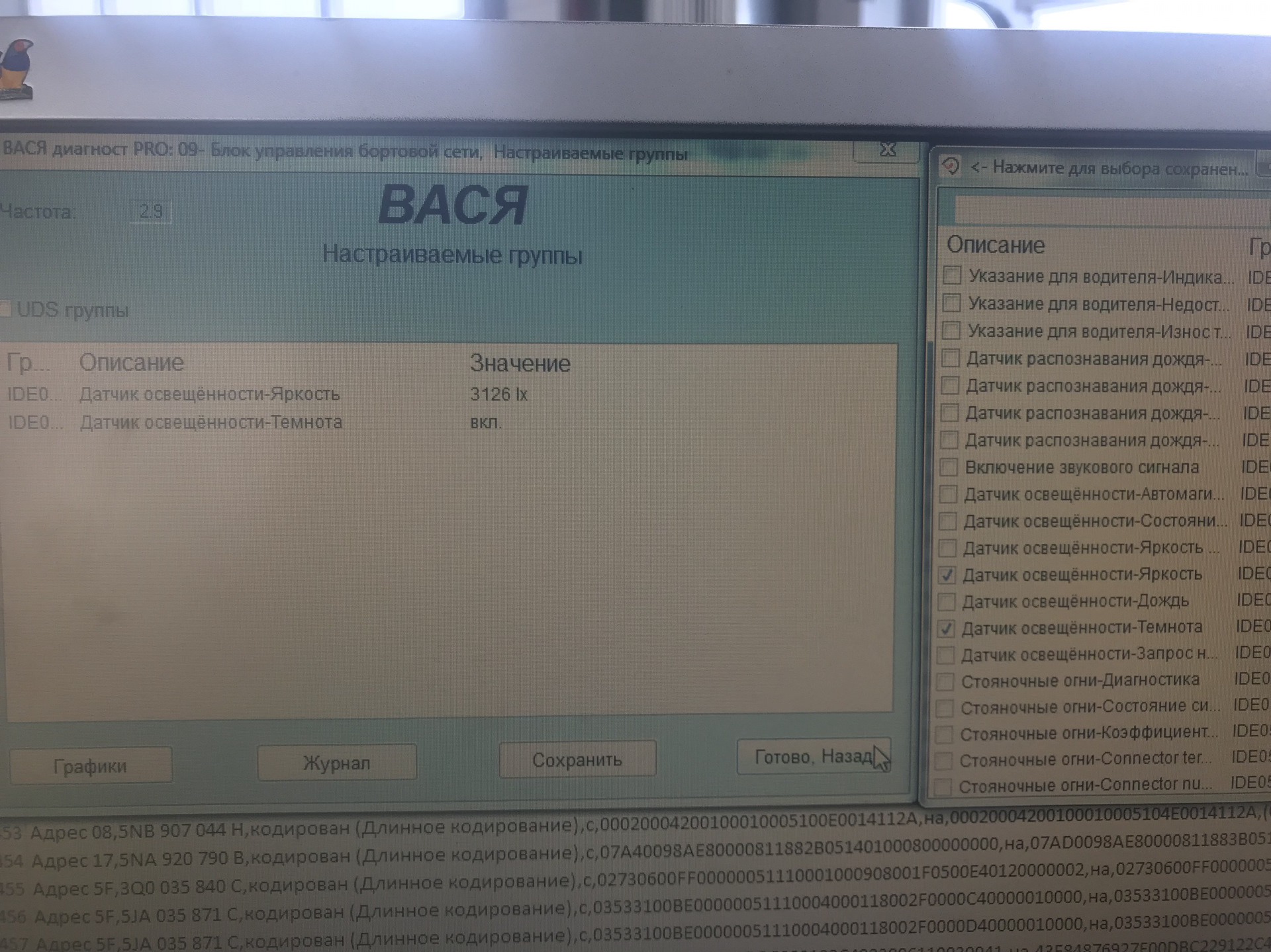

По фото ниже видно, что параметр освещения 1400, а фары еще не включены, Дальше прикрывая датчик заметил что фары включаются при 800lx, думаю этого уже достаточно. Все предыдущее кодировки вернул обратно.

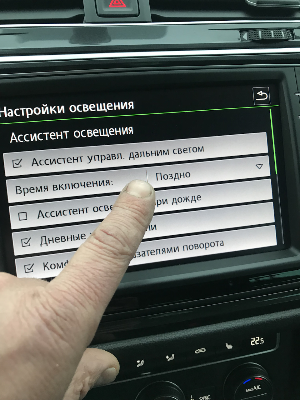

Дополню: сегодня все проверил, фары включаются поздно, самое то что надо. Ассистент включения фар при дожде работает. А так же кому не нравится что фары включаются поздно- в меню остаётся возможность регулировки

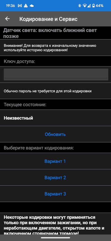

Хотя в car scanner есть и пункт "Длинное кодирование". Спасибо за подсказку.

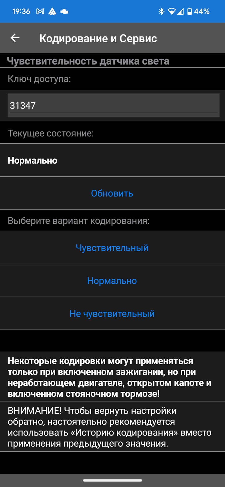

Привет. А с помощью obd в car scanner можно это настроить? Видел там есть два пункта: 1) "Датчик света: влючать ближний свет позже" и его 3 варианта…

блок 09 — кодирование — выбираем 2 — — 5QE… — — RLHS — вводим кодировку 3CA8DD или 3CA8D7? и готово?
у меня по умалчанию стоит с завода верхняя строка 0 — — 5Q0… и внизу в кодирвке куча 0000000, если выбрать нижнюю строчку, то код стоит 00885D…
Синий старый код, красное поле куда новый вписать и жмёшь «делай это», никаких ентер. А какая машина у Вас? Ведь это писано для тигуана, на Октавиан пробовать нужно

С кодировкой 3CA8D7 уже намного лучше, но не дотягивает но желаемого, в тренде кодировка 3CA8D2, самый идеальный вариант! Попробуй. По крайней мере если совсем поздно включает и рано выключает ближний, можно на магнитоле средне или рано поставить. Для меня практически идеальна она, и на магнитоле "поздно".
Пробовал, для меня д7 лучше))))

Сделал кодировку, и как то непонятно работает. Вроде все также, сильно влияет в освещении выбор "рано средне сильно", если рано, то также рано вкл ближний, вообщем, более менее соответствует желание вкл ближнего в режиме -поздно. Вообщем и раньше так было. Все что ли ставят режим "поздно"? Тогда ночью будет очень поздно дальний переключать, слепить будет встречку. Фонариком светил на датчик, догонял до 5500lx в Васе, долго ждал и ничего не происходило.
Какую кодировку ввёл ?
На дальний этот пункт не влияет, читай инструкцию, ассистента дальнего можно только отключить
3CA8D7. У меня как раз этот пункт влиянт на переключение дальнего света, и в том числе как раз включение и откл ближнего в зависимости от освещенности
