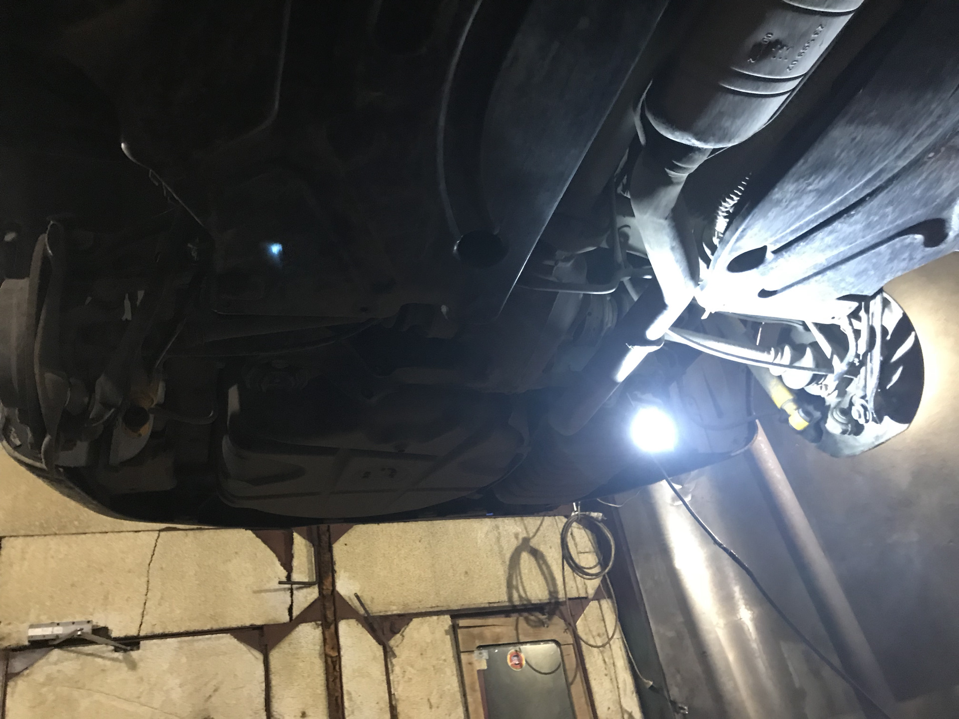

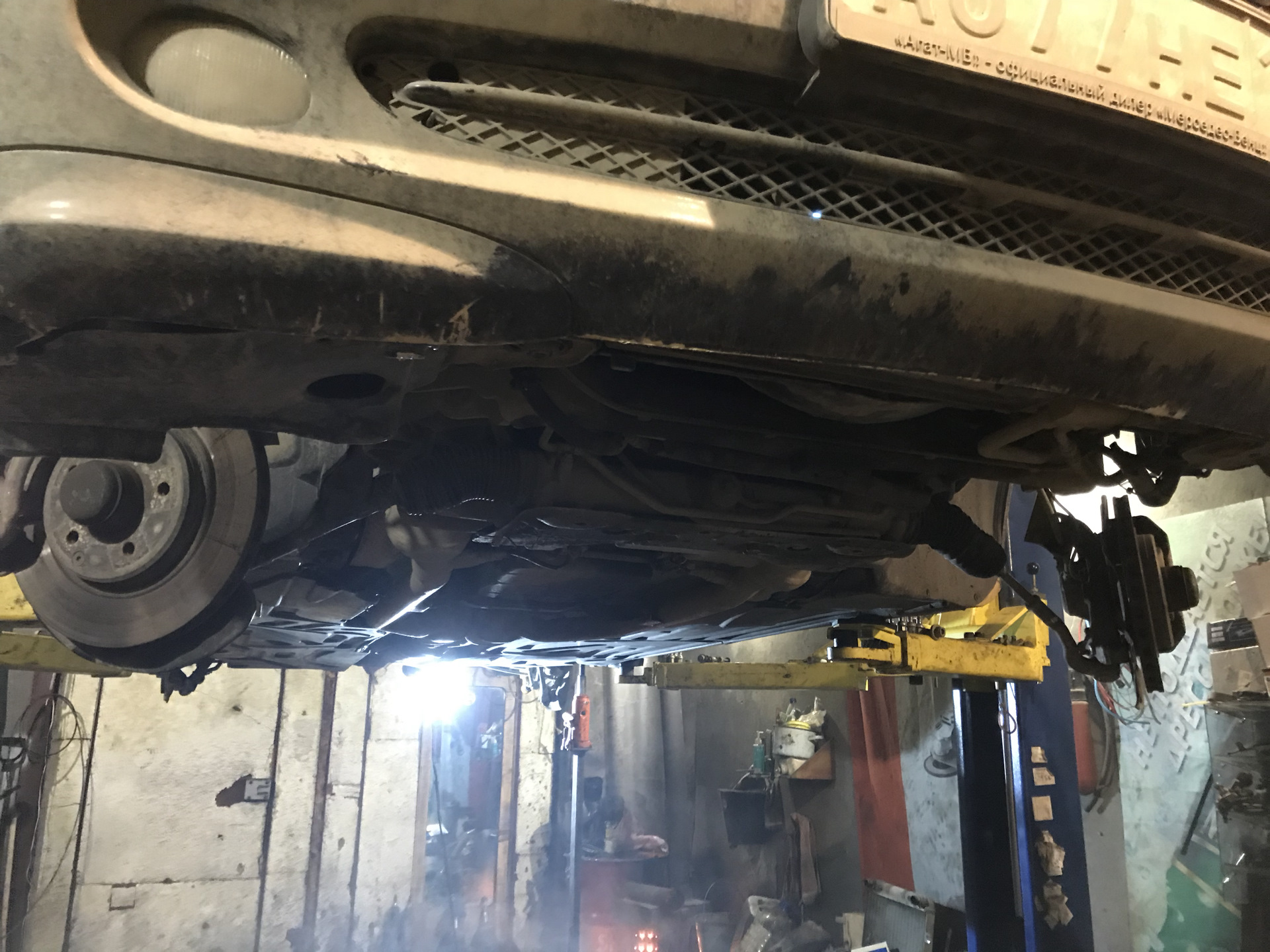

Вообщем сегодня отвёз свои передние рычаги старые на перепресовку так как шаровые были разбиты. А сайленблоки в порядке. Сказали что завтра все будет готово 🤗
После этого позвонил Валера ( человек кто следит за моим мерседесом) и сказал что есть предположение что из за того что моя передняя подвеска была полностью раз@&ана пострадала и Рейка. Пока ее не снимали, но на данный момент Валера сказал что она ступит.😕 Следовательно толи втулки толи вкладыши вышли из строя. Не знаю как правильно назвать! 🤫

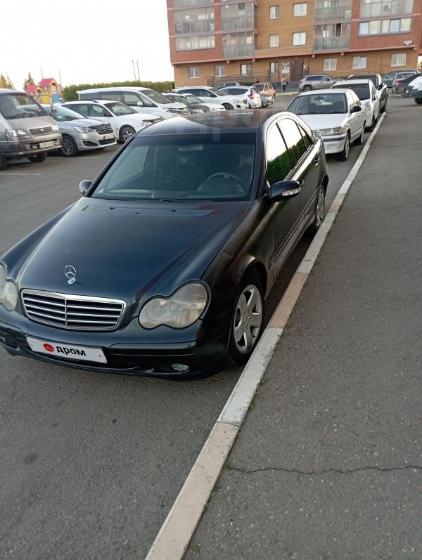

🗣 Есть Пружины от комплектации авангард. Лежали в свободном форме с 2013 года так как с 13 года я был на винтах☠️ Задние Пружины просевшие были. Но Валера сказал что предположительно они выпрямились и будут казаться не такими просевшими👻 отсюда вопрос, если я пильну передние Пружины на 1 виток. То на сколько машина опуститься вниз?
♨️ (С учётом того что спереди можно было бы практически кулак просунуть между аркой и резиной)♨️
Не маловато ли будет … ?🤔
результат хочу увидеть следующий чтобы перед и зад был чуть выше резины. Задница у меня была по Резину (с учетом просвеших пружин, как сейчас будет выглядеть задница я не знаю 🤷♀️)
